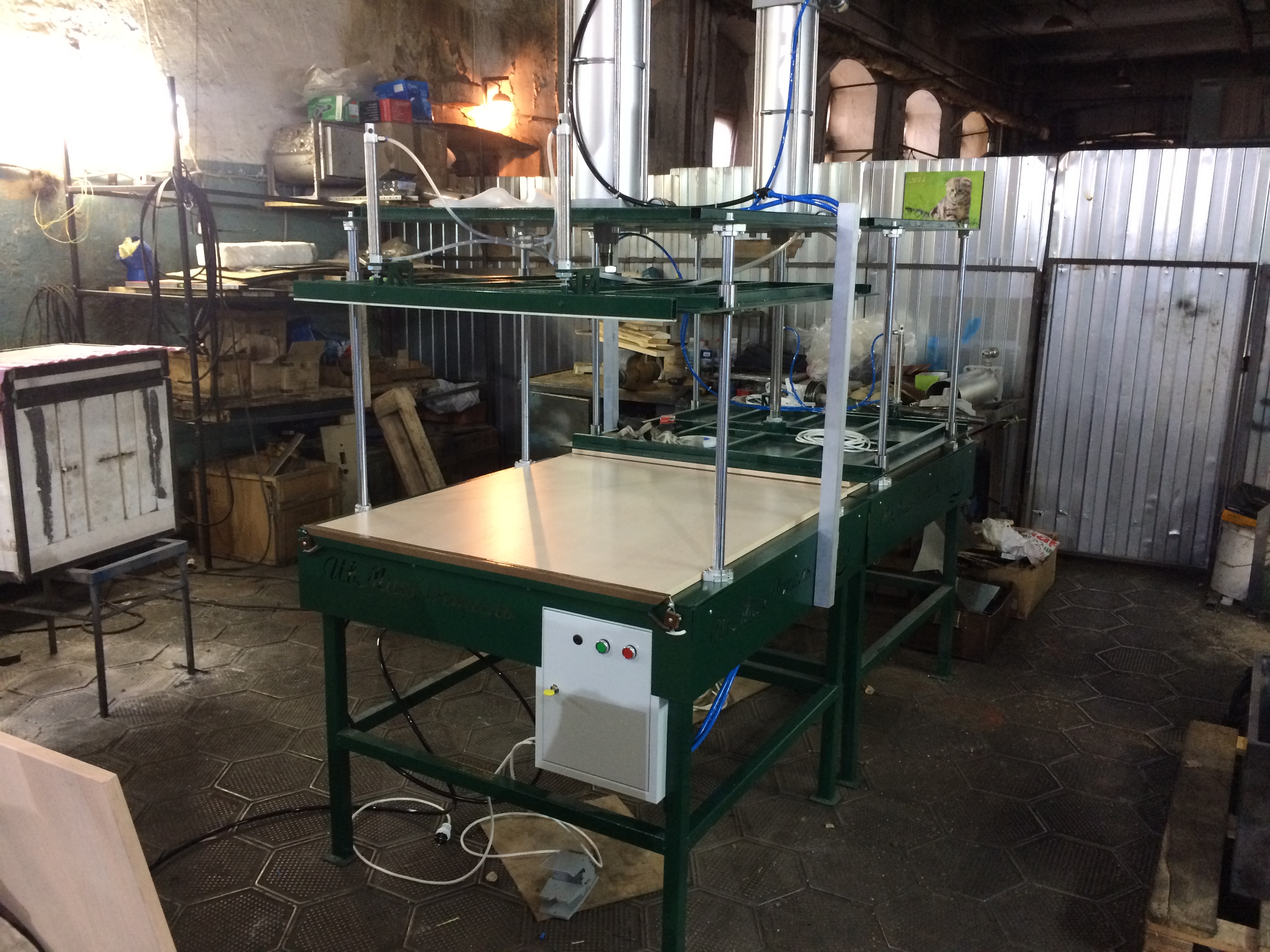

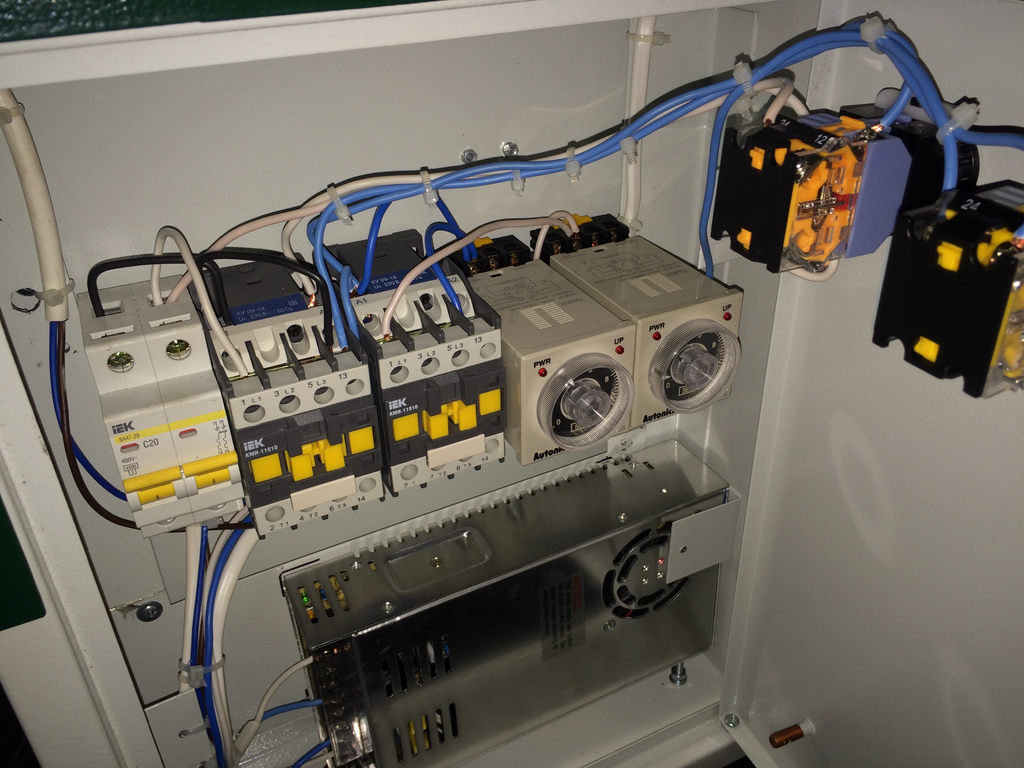

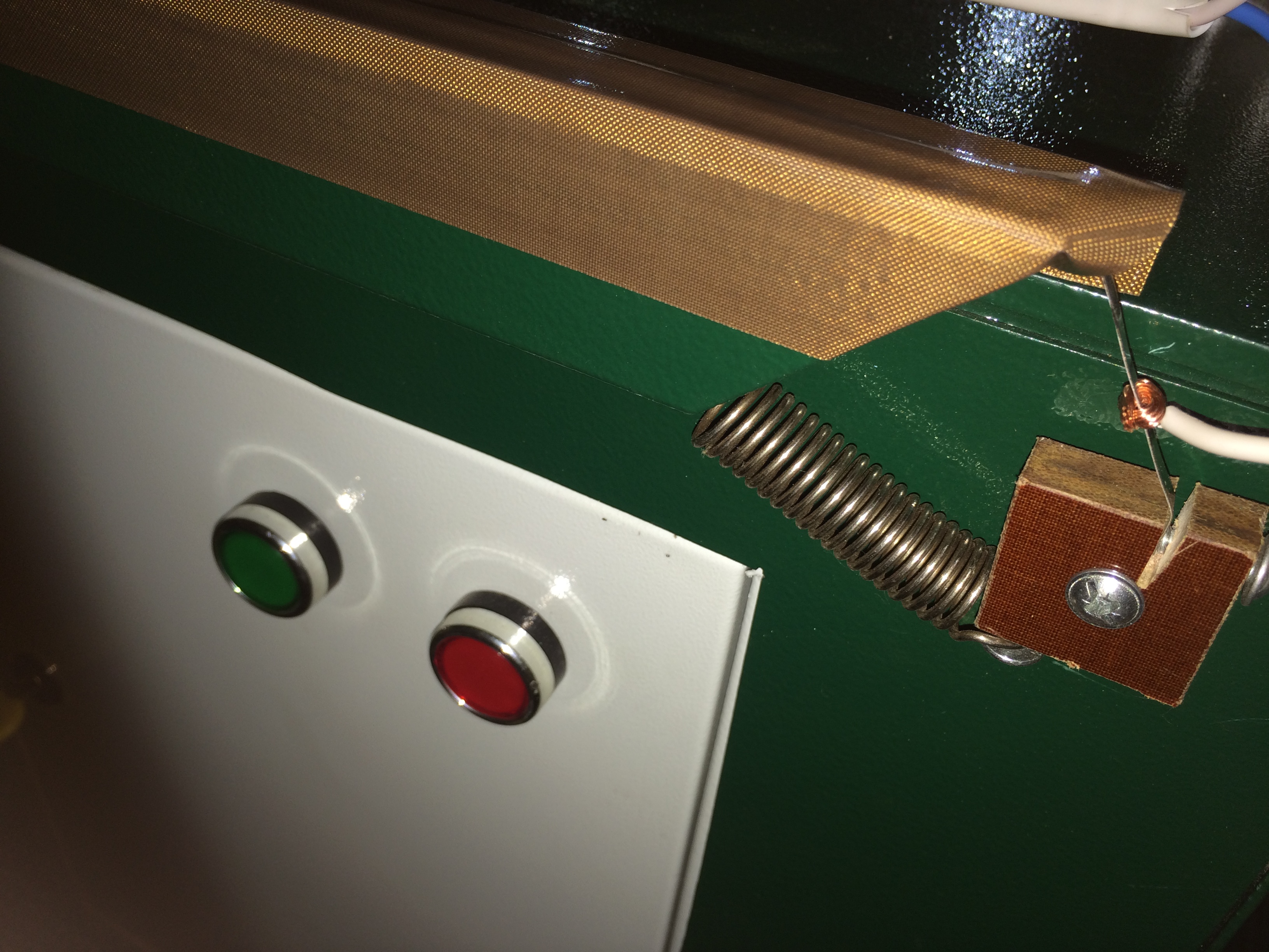

Re: Станок для вакуумной упаковки текстильной продукции
Осталось столешницы прикрепить, проверить все соединения, проложить нормально провода от струны, сдуть пыль, упаковать и можно отгружать

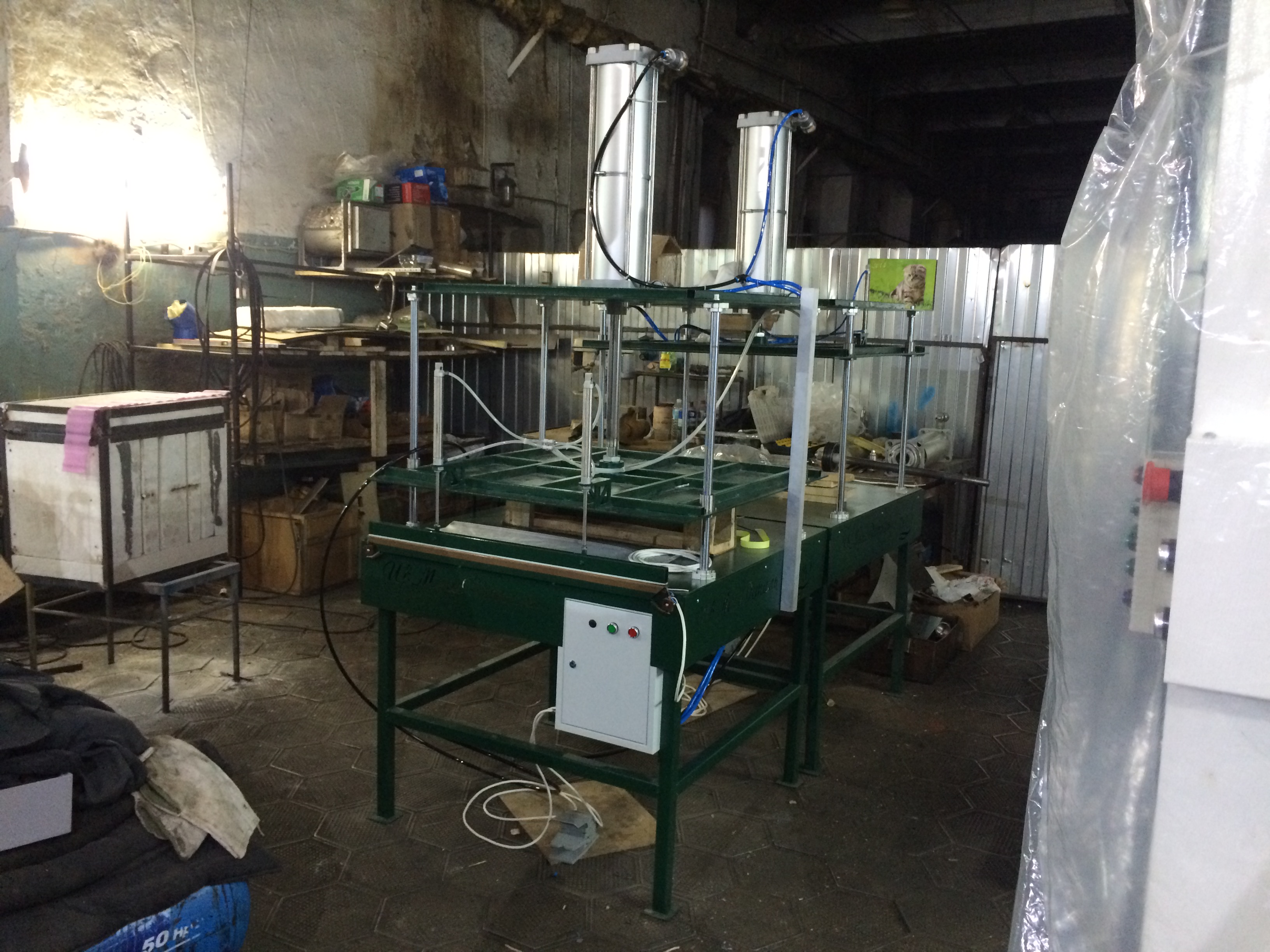

Ну вот и закончилась эпопея со станками для вакуумной упаковки.
