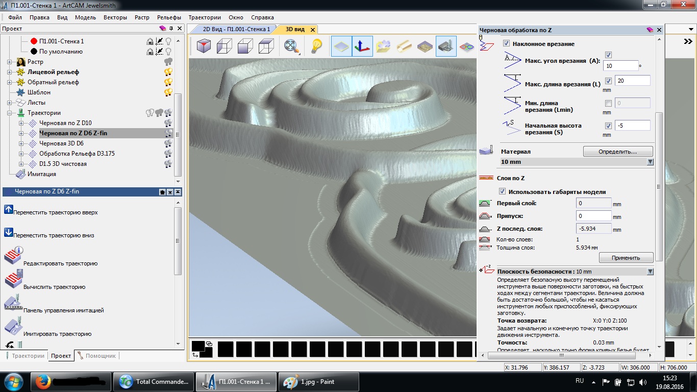

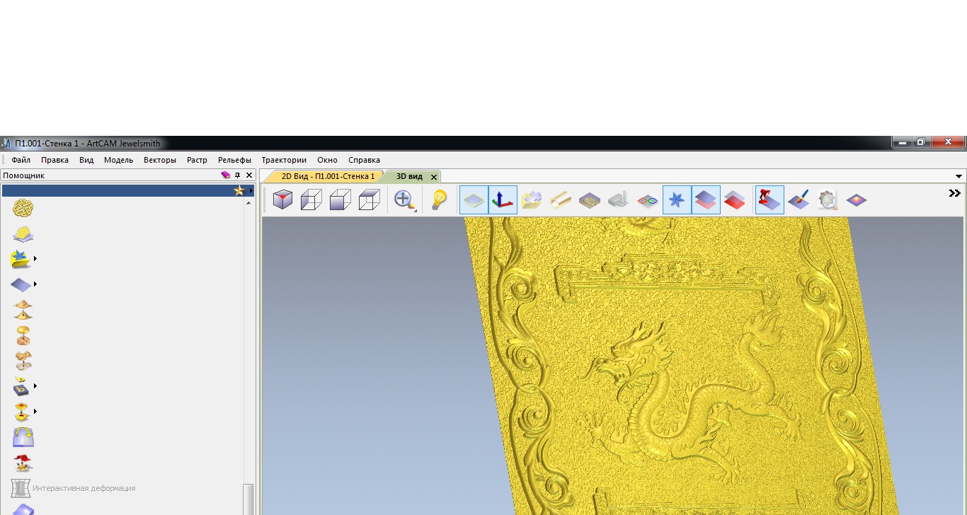

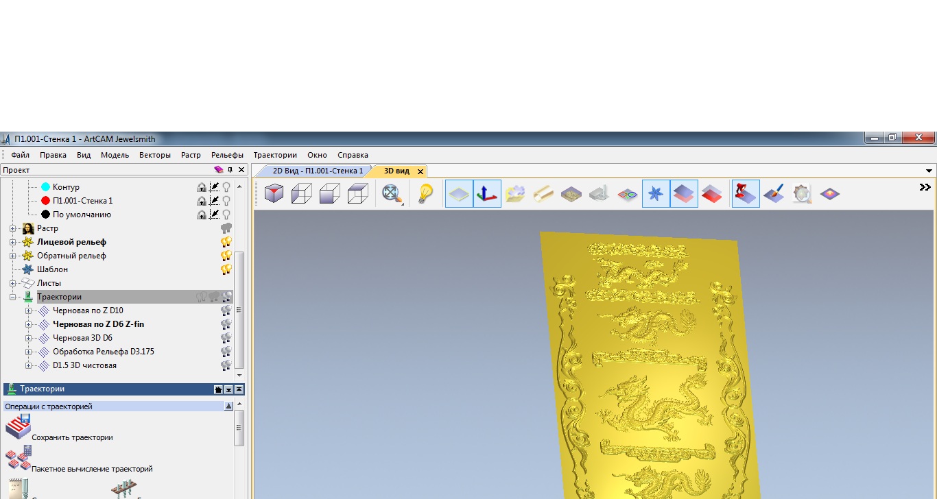

Помогите пожалуйста, я в первый раз делаю обработку.
Хочу сделать вещь как на картинке.
Вопрос первый я обработал концевой фрезой D6 плоскости без рельефа с припуском 0.
Далее обрабатываю рельефы, ограничил обработку контуром этих рельефов чтобы мелкие фрезы не гонять по всему полу.
И в симуляции получил зарезы ровной поверхности, я предполагал что такое может получится в реальной жизни, в результате инерции и некоторой вибрации и кривизны материала. Но этот зарез даже в симуляции показывает.
Как обрабатывать такие поверхности неужто фрезой D1.5 гонять по всему полю 300х700мм?
Так же не устраивает качество обработки рельефа в симуляции. Симуляция поставлена высокое качество, но видно что на рельефе волны и рябь. Что так и будет в реале?
Есть вопрос художественного и практического характера. Если гонять фрезу 1.5 по всему полю то можно вставить текстуру чтобы в пустую не ходила. Вопрос в том не потеряются ли мои картинки на фоне рельефа. Как в таком случае фон оставлять чистым или можно некую текстуру положить Z=0.5мм? Рисунок 4,5.
