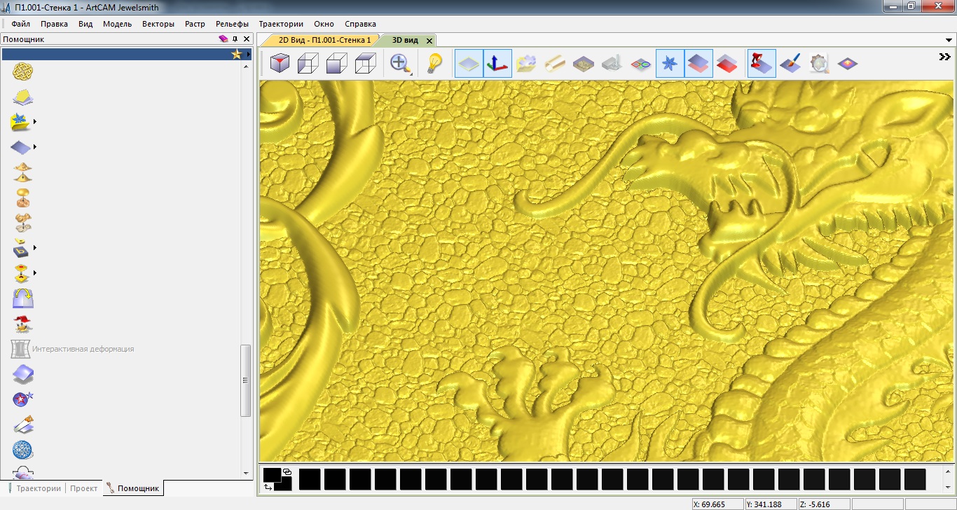

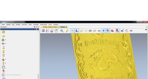

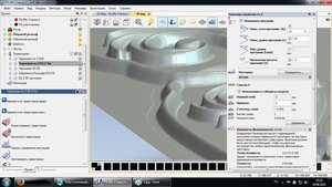

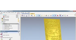

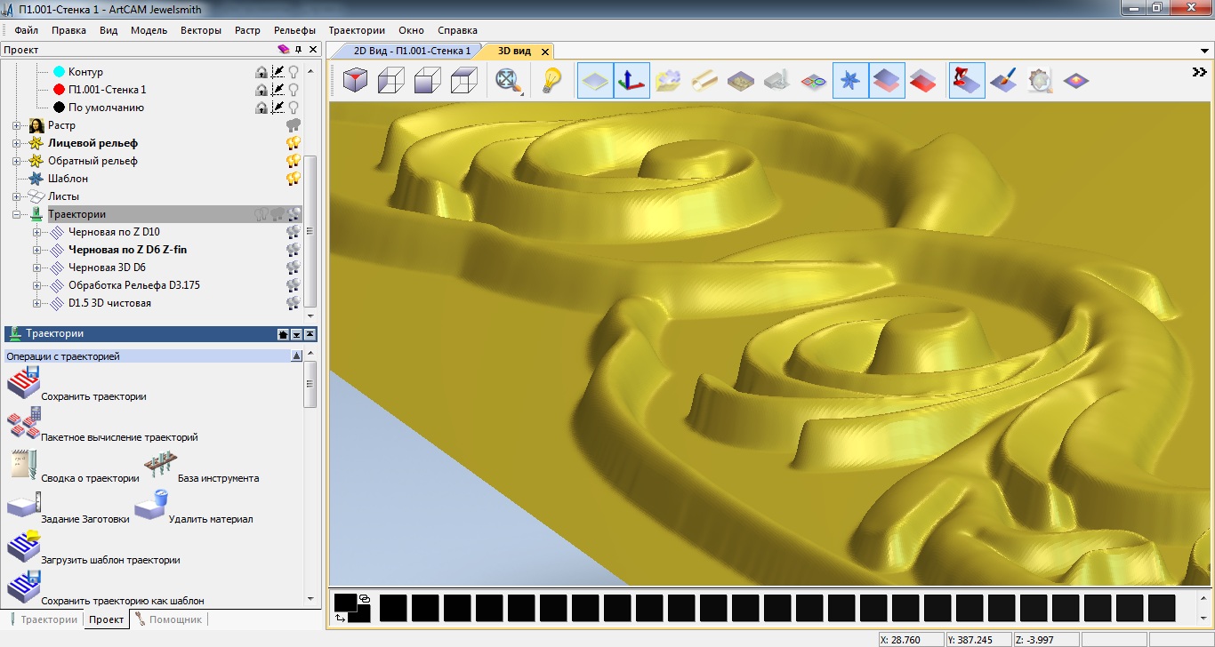

Помогите пожалуйста, я в первый раз делаю обработку.
Хочу сделать вещь как на картинке.
Вопрос первый я обработал концевой фрезой D6 плоскости без рельефа с припуском 0.
Далее обрабатываю рельефы, ограничил обработку контуром этих рельефов чтобы мелкие фрезы не гонять по всему полу.
И в симуляции получил зарезы ровной поверхности, я предполагал что такое может получится в реальной жизни, в результате инерции и некоторой вибрации и кривизны материала. Но этот зарез даже в симуляции показывает.
Как обрабатывать такие поверхности неужто фрезой D1.5 гонять по всему полю 300х700мм?
Так же не устраивает качество обработки рельефа в симуляции. Симуляция поставлена высокое качество, но видно что на рельефе волны и рябь. Что так и будет в реале?
Есть вопрос художественного и практического характера. Если гонять фрезу 1.5 по всему полю то можно вставить текстуру чтобы в пустую не ходила. Вопрос в том не потеряются ли мои картинки на фоне рельефа. Как в таком случае фон оставлять чистым или можно некую текстуру положить Z=0.5мм? Рисунок 4,5.

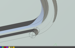

Вопрос по выборке, есть такая штука:
Стратегия выборка генерит 2 прохода. Пробую и так и этак, но сначала обрабатывается внешний контур, а мну нужно сначала внутренний, вообще выбирается откуда начать? Объясню зачем:
Толщина выборки чуть больше диаметра фрезы, а внутренний контур уже вырезан. Соответственно тонкую кромку при начале выборки с внешнего контура ломает. Сейчас уже дошло, что можно сначала делать выборку, а потом обрезку, но все же ответ на вопрос будет не лишним: возможно ли управлять началом выборки? В режиме "Начальная точка: от центра" карман выбирается от середины мяса, не то. В режиме "Снаружи" нельза выбрать "С какой наружи". Или таки можно?

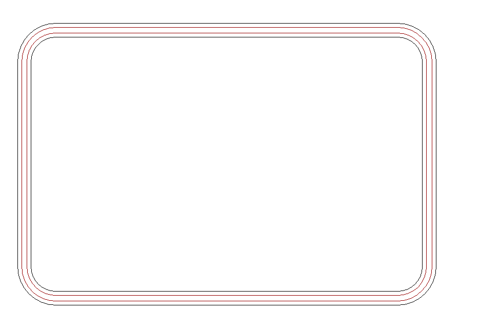

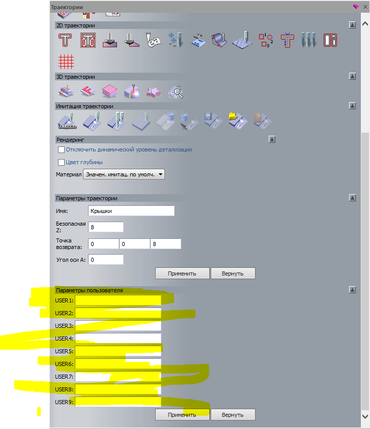

Следующий вопрос: куда передаются замазанные желтым на скрине параметры, и как? А то бывает соблазн свои плюшки в пост добавить, может на базе этой ерунды получится...

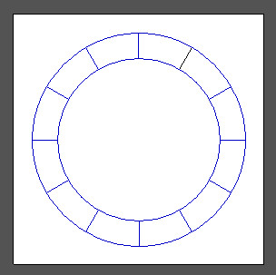

Думаю, что с такими вопросами посылают к яндексу, но не нашёл.
Дано - 3d модель круглой рамы, которую нужно разбить на 12 сегментов. Делаю 2 12-ти угольника нужного размера и вписываю в них раму. Углы 12-ти угольника соединяю между собой - получаются линии разреза. А дальше ничего не могу сделать.
1. Не могу объединить замкнутый вектор 12-угольника вместе в прямыми векторами (Радиусами). (Вернее тут уже 12-ти угольник убран, оставлены круги, к-ые были вписаны в 12-ти угольник). 2. Не могу эту конструкцию вписать в рельеф.
3. И, как следствие, не могу рельеф разрезать.
Понимаю, что решение есть самое простое, но уж два дня сижу, а воз и ныне там...

А что должно получиться? Если обработка по контуру, то тогда отдельно сделать обработку для окружностей, о потом для "перегородок". Или нужно яснее изложить, что должно получиться.
