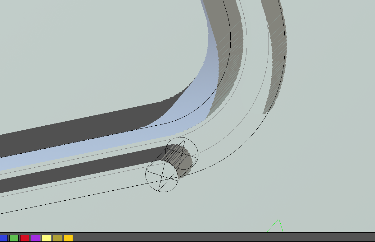

Вопрос по выборке, есть такая штука:
Стратегия выборка генерит 2 прохода. Пробую и так и этак, но сначала обрабатывается внешний контур, а мну нужно сначала внутренний, вообще выбирается откуда начать? Объясню зачем:
Снимок2.PNG (9039 просмотров) <a class='original' href='./download/file.php?id=88216&mode=view' target=_blank>Загрузить оригинал (206.36 КБ)</a>
Толщина выборки чуть больше диаметра фрезы, а внутренний контур уже вырезан. Соответственно тонкую кромку при начале выборки с внешнего контура ломает. Сейчас уже дошло, что можно сначала делать выборку, а потом обрезку, но все же ответ на вопрос будет не лишним: возможно ли управлять началом выборки? В режиме "Начальная точка: от центра" карман выбирается от середины мяса, не то. В режиме "Снаружи" нельза выбрать "С какой наружи". Или таки можно?
