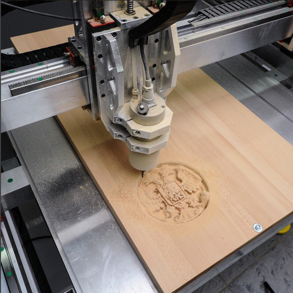

Клинит ось Z
Сообщение dsnup »
Это происходит через раз.
Запускаю программу фрезеровки.
Программа расчитана по времени на выпил 10 часов.
Клинит в разное время, то через час, то через 5 или 9 часов.
То есть программа не причем.
При этом клинит через раз - то есть получается выполнить всю программу.
Вот как клинит - идет выполнение программы - станок двигается по всем трем осям, фрезеруется рельеф и вдруг ось Z клинит и она перестает подниматься.
Пример Z находится на высоте 10мм и ей нужно подняться на 50мм - она заклинивает на 30мм и выше не поднимается.
Работаю на Mach3.
Mach3 - продолжает показывать координаты станка, что якобы все хорошо и Z координаты изменяются согласно программе.
Если вырубить станок и компьютер и заново запустить, то бывает что отпустит ось Z и все работает.
Но последний раз ось Z не отпустило.
Сейчас вылечит таким способом - ось Z поднимал на компьютере чуть-чуть. Потом руками ось Z опускал вниз.
Так 4 движения делал.
В итоге сейчас не клинит и ось якобы правильно работает по всей своей высоте правильно поднимается и опускается.
Но я уверен что через раз ее опять заклинит.
Ход оси по высоте у меня 20 сантиметров. Заклинь мождет в середине на 10 сантиметров.
При этом если ось была наверху и заклинило в середине то ось ходит этот промежуток между верхом и серединой.
Но в середине происходит заклинивание и звук как-будто я дохол до конца всего рельса.

Чото непонятно, клинит её потому что сделано криво или движок в резонанс залетает

а как проверить резонанс?

соединение в компьютером по сети, а не LPT

dsnup писал(а):а как проверить резонанс?
Резонанс проявляется на определенной частоте, нужно плавным увеличением скорости найти ту частоту резонанса, при которой двигатель будет не ровно работать и срываться в пропуск шагов.

я думаю тут все настроено. станок катается на скоростях от 500мм/с до 3000мм/с псоле выпела не заметно не каких пропусков.
просто клинит таким образом - опустить могу, а поднять могу только до этого места где заклинило.

Вот фотка оси Z - ШВП

Наверное пора выложить параметры станка, движки, драйвера, настройки микрошага, напряжение питания, мощность блока питания, скришоты настройек моторов из MACH3

Станок то самодельный или типа заводской?
