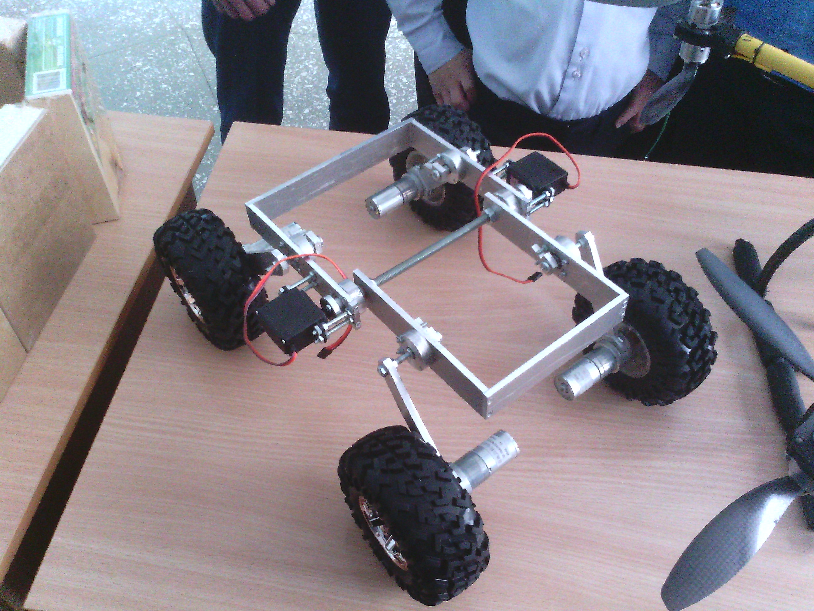

Пост в продолжение моего "НЕДОпроекта" http://www.cnc-club.ru/forum/viewtopic. ... 50#p268850

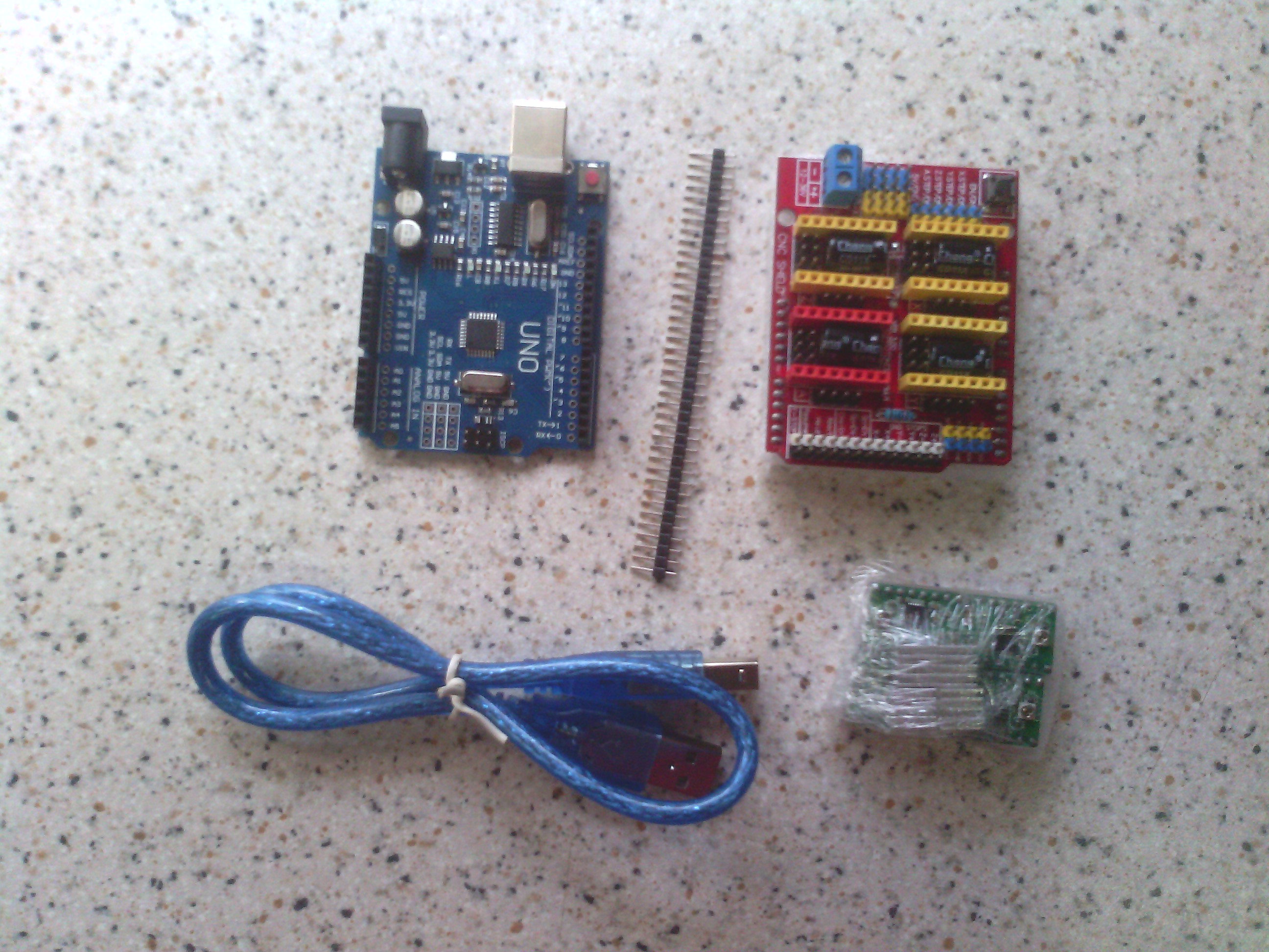

Сегодня пришла электроника из Китая!!!
IMG_20160510_130733.jpg (3065 просмотров) <a class='original' href='./download/file.php?id=79709&mode=view' target=_blank>Загрузить оригинал (895.75 КБ)</a>
На вид все нормально , ну за исключением пару погнутых ножек , и того что щит очень сильно пахнет китайской электроникой в общем стоит своих 700 р :D
Ардуина немного кривая , но должна работать дорожки все пропаянные , светодиодики мигают , теперь жду завтра , что бы проверить у школьного информатика работоспособность ардуины он сам не давно стал изучать ее , но он использует ее в качестве мозгов для робота

Ну а теперь собственно ,обещанные НУБОвопросы :

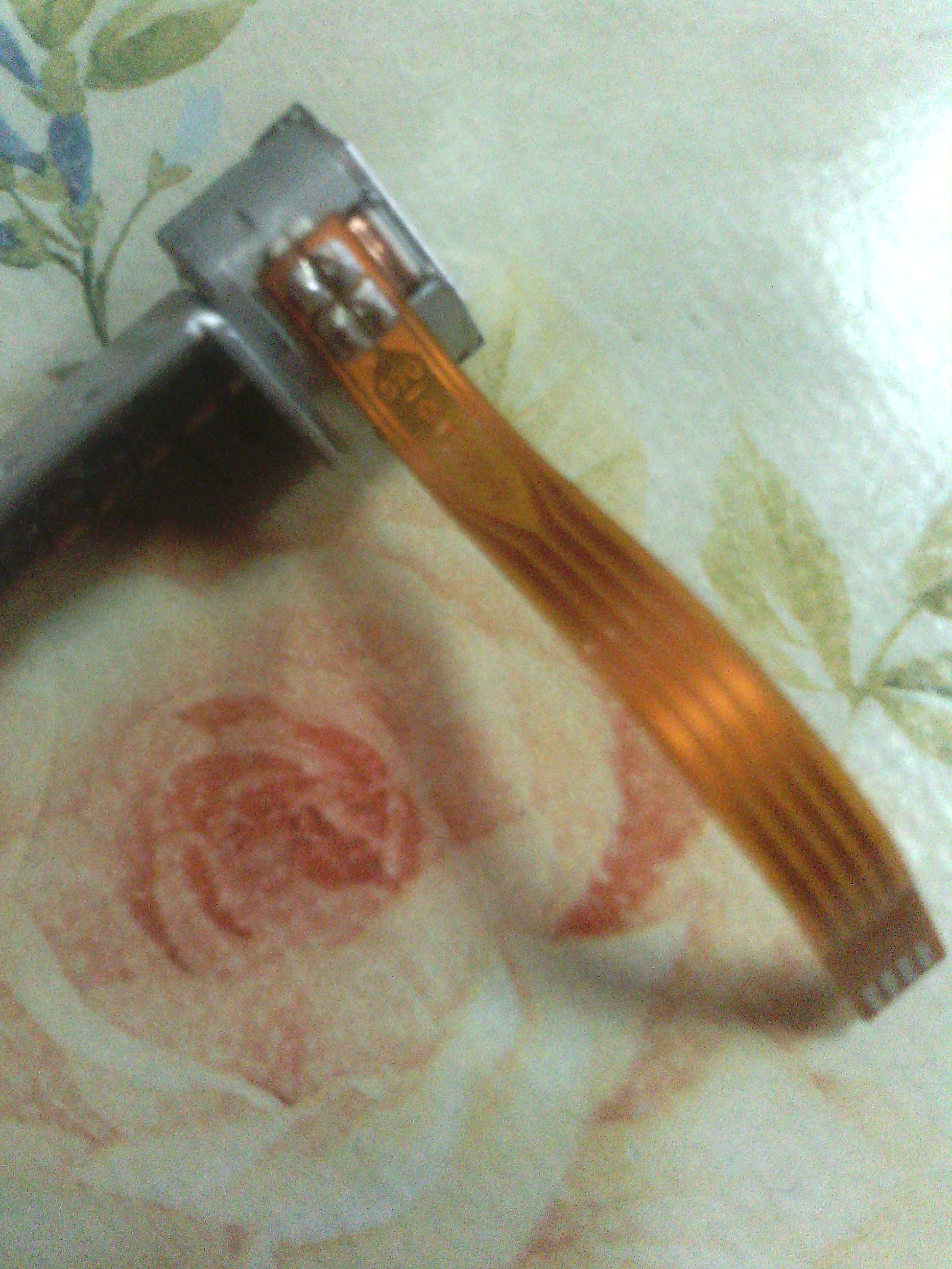

1) Как определить где у шаговика какие выходы, тоже самое про щит
IMG_20160510_133528.jpg (3065 просмотров) <a class='original' href='./download/file.php?id=79714&mode=view' target=_blank>Загрузить оригинал (1.33 МБ)</a>
2)Хотелось бы ссылочки и советы на то как нужно прошивать и что нужно использовать .
3)Вопросы будут появляться по мере поступления проблем.( а они будут еще и немало)

Тыкаешь тестером в выходы ШД, там где звониться это первая обмотка, остальные два тоже звонятся - это вторая обмотка.
Re: Мои НУБОвопросы
Если концом шлейфа вниз, то наверняка левая пара - одна обмотка, правая соотв. Вторая. Проверить можно прозвонкой мультиметром.

Проверить просто, прошиваешь и подключаешь к компьютеру. Это конечно не 100% проверка всего, но общую работоспособность проверить можно. Вкратце инструкция такая:
1. Ставишь драйвер для ардуины, я бы его дал, но у меня с ним винт сгорел. Его легко найти в интернете, тот что 340 или 341, если не встал нормально, значит у него нет подписи и надо найти другой. Без подписи он пишет что ставит, но не ставит на самом деле. Он должен в диспетчере устройств появиться.
2. Скачиваешь XLoader.
3. Скачиваешь последнюю GRBL прошивку тут https://github.com/grbl/grbl, по идее вот прямая ссылка http://bit.ly/1EiviDk
4. Прошиваешь ардуину через XLoader выбрав там уну.
5. Выбираешь и скачиваешь программу для работы ардуины с G кодом тут: https://github.com/grbl/grbl/wiki/Using-Grbl. Многие хвалят https://github.com/winder/Universal-G-Code-Sender, но мне больше нравится https://github.com/Denvi/grblControl.
6. Подключаешь ардуину к компьютеру и конектишь к программе. Далее с помощью команд $*= настраиваешь нужные параметры, в принципе для начала главное шаги на мм настроить. Команды описаны тут: https://github.com/grbl/grbl/wiki/Configuring-Grbl-v0.9
Описание на шилд есть тут: http://freedelivery.in.ua/shop/details/ ... d-v30.html
Обмотки можно подключить произвольно, на сколько знаю, ничего не сгорит, если двигатель крутится в неправильном направлении, просто переверни все провода на 180 градусов или поменяй местами два провода, первый и второй с любой стороны. В одном единственном положении у меня двигатель дёргался, тогда поменять два центральных провода местами. Не знаю как на А4988, но на DRV8825 ни в коем случае не подавай напряжение с не подключенными двигателями, то есть без нагрузки, драйвер за пару секунд может сгореть (я спалил один). Не стоит вставлять сразу три драйвера в шилд, а двигатель только к одному подключать.
Надеюсь немного прояснил.

а можно я тоже со своим нубовопросом (он вроде как раз по теме)
что будет, если перепутать местами обмотки: не ab - cd, а ab - dc или ba-dc?
Kastil03
Сообщения: 55
Зарегистрирован: 16 сен 2015, 21:40
Репутация: 38
Настоящее имя: Борис
Откуда: Сталинград
Re: Мои НУБОвопросы
Сообщение Kastil03 »
pup писал(а):что будет, если перепутать местами обмотки: не ab - cd, а ab - dc или ba-dc?
Блин, иногда просто офигиваю. Я и сам бывает глупости спрашиваю, но блин, эта тема меньше страницы. На два сообщения выше в последнем абзаце написал про это и сразу такой вопрос. Просто обидно бывает, потратил время, и как показывает практика, в пустую.
Различий между теорией и практикой на практике больше чем в теории.
pup
Сообщения: 673
Репутация: 11
Re: Мои НУБОвопросы
Сообщение pup »
сорри. всё ж быстрее и быстрее хочется. глаз упал на предыдущее сообщение про проверку тестером, ну и вдогонку решил спросить, не особо читая остальные. спасибо!
уточню:
ab-cd - ok
ab-dc - ok
ba-cd - ok
ba-dc - не ок, дерготня и нужно поменять полярность на какой-то из пар. так?
просто пытаюсь представить себе эту лестницу состояний и что происходит при смене полярности, но воображения не хватает
Re: Мои НУБОвопросы
Ты просто плохо подключил, или перепутал выводы обмоток между собой.

Отвлекся на жизнь не надолго, спасибо вам за инструкцию , начал выполнять появились вопросы
сразу скажу драйвер я поставил CH341SER называется , даже среду IDE поставил и светодиодом поморгал (пока это самое большое достижение :hehehe: )
1.Поставил икс лоадер, выбрал ардуину, порт и прошивку, прям зип архив, вроде что то начал читать, ардуина помигала всеми диодами и лоадер выдал "0 bytes" что это значит , загадка :thinking: удался процесс прошивки или нет? (что то подсказывает что что то не так...)
2.Фиг с этим лоадером начал ставить Universal-G-Code-Sender ,а у него нету файла установки :hehehe:
Как нужно это устанавливать , какие программы нужны??? (джава авось какая нить) голова уже кипит еще и на маленьком нетбуке этим делом занимаюсь.
Очень надеюсь на ваш или чейто другой совет , за ранее спасибо.

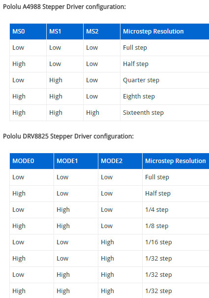

Да и еще чтоб уже все сразу, хотел поинтересоваться насчет разьёмов на щите М0 М1 М2 их как я понял нужно замыкать перемычкой для установки шага , хотелось бы в этом вопросе тоже по подробней.

Vladislav26rus писал(а):Да и еще чтоб уже все сразу, хотел поинтересоваться насчет разьёмов на щите М0 М1 М2 их как я понял нужно замыкать перемычкой для установки шага , хотелось бы в этом вопросе тоже по подробней
Вот даташит к драйверам
Страница 6
A4988.pdf
(389.96 КБ) 437 скачиваний
Страница 10
drv8825.pdf
(743.44 КБ) 343 скачивания

Запустил движок даже видео снял , а суда не выложить надо на ютуб заливать(
2 шага и весь ход кончился, но зато я доволен что что то начало получаться :D
теперь думаю как настраивать шаг и микрошаг.
Может у кого нибудь завалялась ссылка на что нибудь где можно получить информацию по этому поводу? :thinking:
