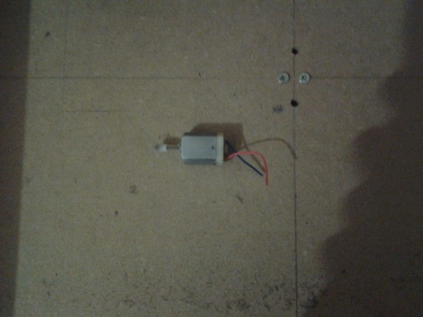

N1X писал(а):Выдвигать электромагнитным приводом, хоть от пускателя, только добавить доводчик, чтоб не лупило а плавно якорь выдвигался...

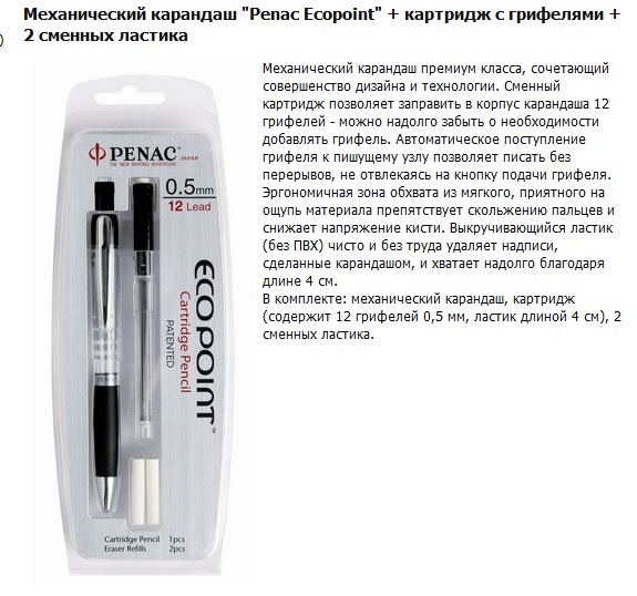

Такой подойдет, доводчик какой имеется ввиду, получается сначала нужно будет опытным путём вычислить расход грифеля?
HdJp8crQFrI.jpg (2217 просмотров) <a class='original' href='./download/file.php?id=77348&mode=view' target=_blank>Загрузить оригинал (35.87 КБ)</a>
Re: Бюджетный ЧПУ. Пишущая машинка ver2.0. Рабочее поле А3.
Под доводчиком я имел ввиду либо вязкую смазку, либо цилиндр-доводчик мебельный какой-нить, чтобы смягчить движение.
Расход грифеля да, нужно считать. Ну и голова подпружиненная, чтобы постоянно поджим был...

N1X писал(а):Под доводчиком я имел ввиду либо вязкую смазку, либо цилиндр-доводчик мебельный какой-нить, чтобы смягчить движение.
всё уже давно придумали до нас 8-) такой карандашик попробую достать
penac.jpg (2125 просмотров) <a class='original' href='./download/file.php?id=77451&mode=view' target=_blank>Загрузить оригинал (114.68 КБ)</a>
