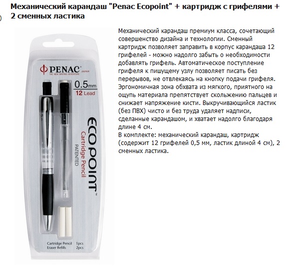

На данный момент появилась возможность продать сие чудо, под изготовление чертежей. Очень хотелось бы услышать советы по конструкции, что поменять, что упростить? Кажется движки очень мощные под эту задачу, еще волнует вопрос есть ли какое-нибудь простое решение для карандаша ведь он расходуется в процессе рисования?

Автоматический карандаш 0,5мм :) Выдвигать электромагнитным приводам, хоть от пускателя, только добавить доводчик, чтоб не лупило а плавно якорь выдвигался...

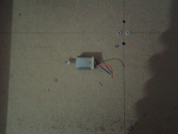

N1X писал(а):Выдвигать электромагнитным приводом, хоть от пускателя, только добавить доводчик, чтоб не лупило а плавно якорь выдвигался...
Такой подойдет, доводчик какой имеется ввиду, получается сначала нужно будет опытным путём вычислить расход грифеля?
HdJp8crQFrI.jpg (2203 просмотра) <a class='original' href='./download/file.php?id=77348&mode=view' target=_blank>Загрузить оригинал (35.87 КБ)</a>
Re: Бюджетный ЧПУ. Пишущая машинка ver2.0. Рабочее поле А3.
Под доводчиком я имел ввиду либо вязкую смазку, либо цилиндр-доводчик мебельный какой-нить, чтобы смягчить движение.
Расход грифеля да, нужно считать. Ну и голова подпружиненная, чтобы постоянно поджим был...

N1X писал(а):Под доводчиком я имел ввиду либо вязкую смазку, либо цилиндр-доводчик мебельный какой-нить, чтобы смягчить движение.
всё уже давно придумали до нас 8-) такой карандашик попробую достать
penac.jpg (2111 просмотров) <a class='original' href='./download/file.php?id=77451&mode=view' target=_blank>Загрузить оригинал (114.68 КБ)</a>
