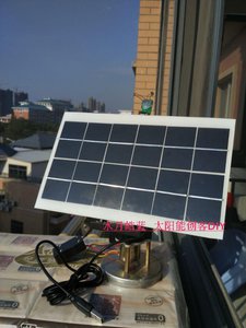

И вот, на днях, мне удалось таки доделать и одноосную, экспериментальную, поворотную
гелиостанцию.
https://youtu.be/W3cO0qM5w8s
Солнечная панель 5 Ватт, контроллер заряда, аккумулятор от бесперебойника 15 А/ч,
ардуино с приблудами. Добавить немного магии, программирования, радиоэлектроники, астрономии,
механики и... теперь на моем балконе живет и работает дроид нечеловеческого образа и
подобия. По вероисповеданию, явный СОЛНЦЕПОКЛОННИК, по семейному положению: В
ПОСТОЯННОМ ПОИСКЕ. Днем постоянно ищет Солнце и поворачивается за ним, как
цветок подсолнечника. Вечером, через 30 минут после захода Солнца, включает балконное
освещение, через 3 часа выключает и ложится спать до восхода.

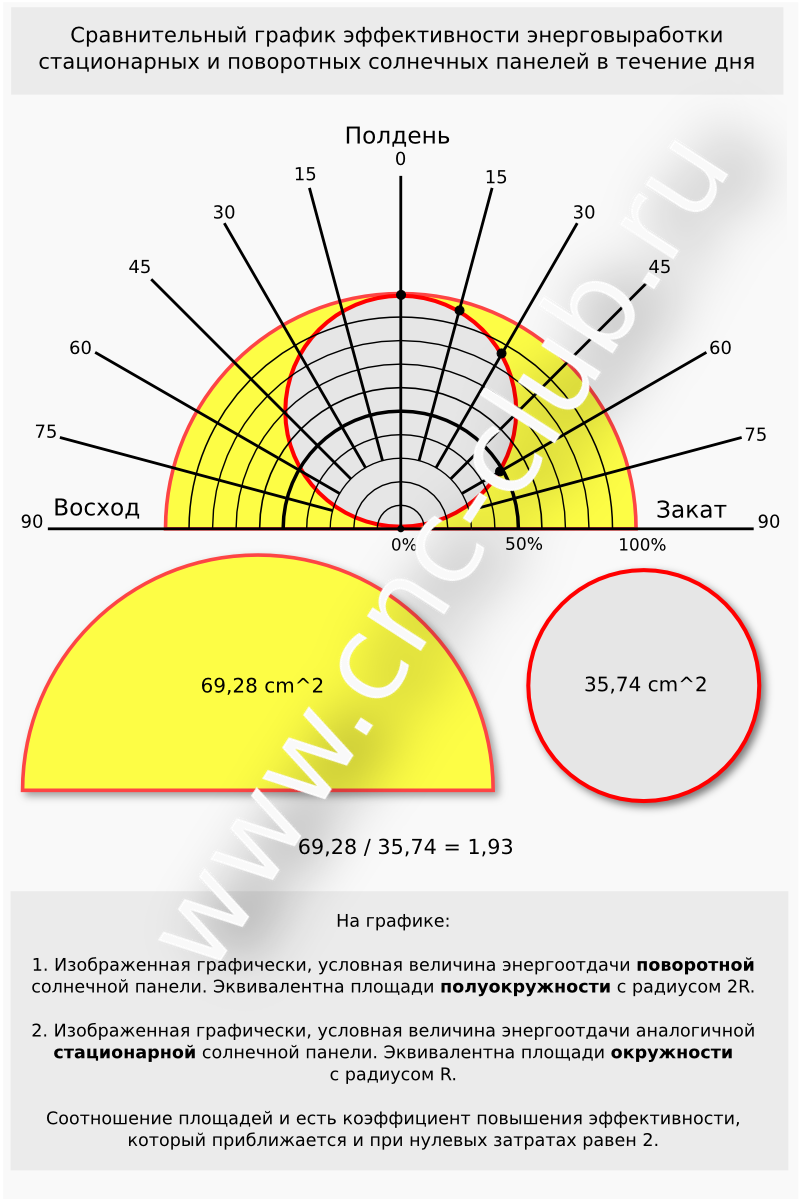

И решил я пока, прибегнуть к экспериментальному расчету, который приблизительно даст понять, на какую
цифру стоит надеяться.
Дождался устойчивого открытого солнца и поиздевался над гномоном, меняя его угол
относительно панели, замеряя угол транспортиром, а получаемый вольтаж мультиметром. И
получил следующие цифры потерь. Вот они, в графике.
Поворотные солнечные панели против стационарных в полярной сетке защита.png (7038 просмотров) <a class='original' href='./download/file.php?id=76051&mode=view' target=_blank>Загрузить оригинал (310.19 КБ)</a>
Вот, предполагаю, искомый коэффициент прироста энергоотдачи панели.
Потребление уменьшено за счет одной поворотной оси, а не двух. Одной
достаточно. Уменьшено потребление и с помощью спящего режима контроллера поворота.
Поворотная система в основном спит, потребляя всего 17 мА. Контроллер заряда потребляет
6 мА, если верить документации. Просыпается контроллер раз в минуту, на доли
секунды, вычисляет поправку и поворачивает панель "перпендикулярнее" к солнечному
потоку. Конечно же, тратя часть заряда на движение. Поэтому реальный
экспериментальный показатель меньше теоретического.
Дождусь устойчивых солнечных дней, арендую угол на «южном» балконе у соседа и
померяю зарядку на практике. Без поворота и с поворотом.
Поворачивать панели не сложно. И не дорого. Намного дешевле, чем покупать вторую
панель, чтобы поднять энерговыработку.
Посему предположу: вы нашли эту статью не на сайте продавца панелей :-)

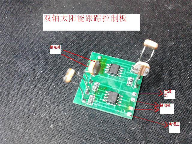

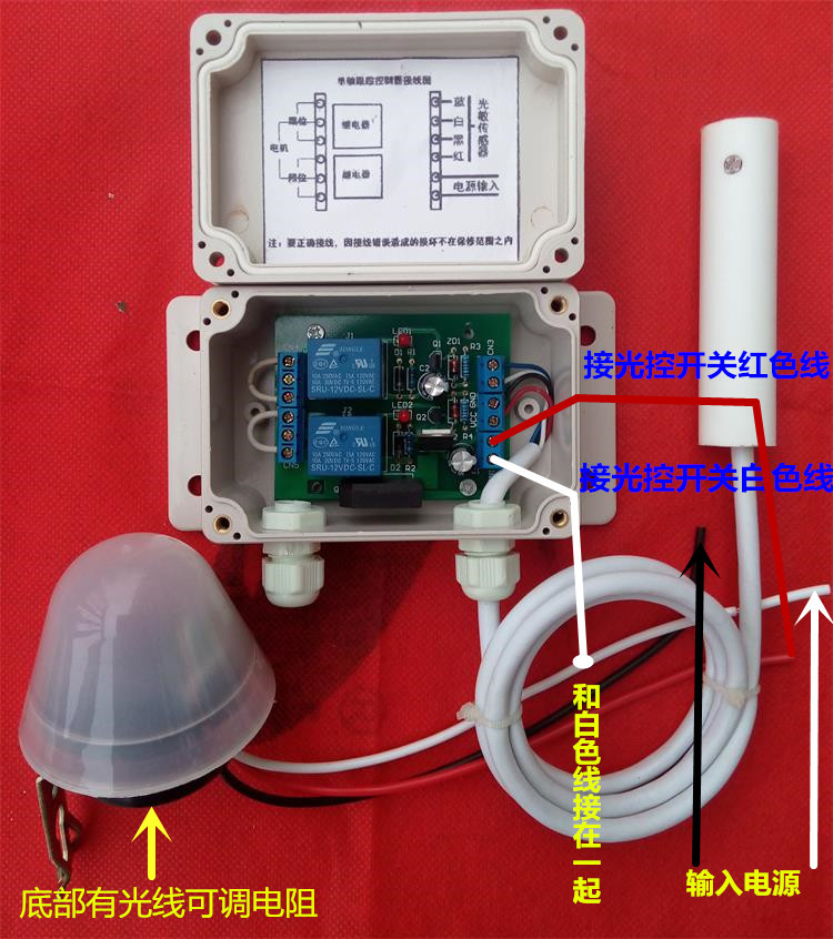

Когда я изучал эту тему, нашёл у китайцев готовую электронику для систем слежения за солнцем, всё уже собрано, только двигатель подключить.
А вообще пока нет смысла в солнечной ЭЛЕКТРОэнергетики, купить готовую электроэнергию пока дешевле, учитываю гигантскую стоимость солнечный батарей, инверторов, аккумуляторов, и низкую КПД (около 15%). Но есть смысл в прямом получении тепла нагревом воды в вакуумных солнечных коллекторах, однако там системы слежения за солнцем проблематично пристроить, дешевле получается дополнительную площадь коллекторов пристроить.

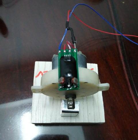

Сергей Саныч писал(а): И еще: непонятен смысл системы слежения с гномоном и фотодатчиками. Ведь Солнце не бродит по небу как попало, дом относительно Земли вообще неподвижен :) Соответственно, положение Солнца однозначно рассчитывается по времени и дате. Формулы простые, запрограммировать несложно. И такая система не будет прекращать слежение, если солнышко зайдет за тучку.
Да китайцы как всегда впереди , всё уже сделано испытано, продаётся в любом виде , хош только электронику, хош устройство в сборе за 7 долларов
