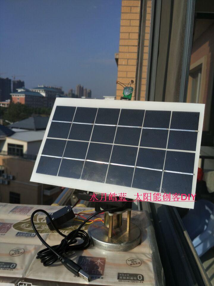

Стоит ли игра свеч? Повышается ли энерговыработка при повороте панели к Солнцу?
Экспериментируем ради одной цифры.
Разные показатели находятся в сети.
Производители поворотных механизмов для солнечных панелей утверждают, что
коэффициент энереговыработки возрастает в 2,7 раза. Другие исследователи из Томского
политехнического университета выясняли, что производительность возрастает на 40%.
Первым верилось слабо, вторым тоже особо не доверялось. Хотелось знать лично, из
первоисточника.
И вот, на днях, мне удалось таки доделать и одноосную, экспериментальную, поворотную
гелиостанцию.
https://youtu.be/W3cO0qM5w8s
Солнечная панель 5 Ватт, контроллер заряда, аккумулятор от бесперебойника 15 А/ч,
ардуино с приблудами. Добавить немного магии, программирования, радиоэлектроники, астрономии,
механики и... теперь на моем балконе живет и работает дроид нечеловеческого образа и
подобия. По вероисповеданию, явный СОЛНЦЕПОКЛОННИК, по семейному положению: В
ПОСТОЯННОМ ПОИСКЕ. Днем постоянно ищет Солнце и поворачивается за ним, как
цветок подсолнечника. Вечером, через 30 минут после захода Солнца, включает балконное
освещение, через 3 часа выключает и ложится спать до восхода.
Эта гелиостанция поворотная, но обычно земляне имеют дело со стационарными,
бесповоротными. Стационарные солнечные панели обычно размещают "лицом" на юг и
наклоняют перпендикулярно световому потоку от солнечного экватора своей широты. Иногда наклон панели
меняют в зависимости от сезона: зимой приподнимают панель, как больного в кровати перед
кормлением, а летом опускают, так как Солнце восходит высоко и смотреть выгоднее в
"потолок".
Балкон мой выходит на юго-запад-запад, так что я имею солнце на своей стороне,
только с часу пополудни. К тому же еще весна, и полных солнечных дней пришлось на жизнь
солнцедроида всего два штуки мелким оптом. Ну заряжается аккумулятор на полную,
примерно с 11 до 13 вольт, ну светит по вечерам. Это ж не показатели. Не получается пока
никак с чистыми экспериментальными данными.
А цифру то знать хочется?
И решил я пока, прибегнуть к экспериментальному расчету, который приблизительно даст понять, на какую
цифру стоит надеяться.
Дождался устойчивого открытого солнца и поиздевался над гномоном, меняя его угол
относительно панели, замеряя угол транспортиром, а получаемый вольтаж мультиметром. И
получил следующие цифры потерь. Вот они, в графике.
Поворотные солнечные панели против стационарных в полярной сетке защита.png (6824 просмотра) <a class='original' href='./download/file.php?id=76051&mode=view' target=_blank>Загрузить оригинал (310.19 КБ)</a>
Вот, предполагаю, искомый коэффициент прироста энергоотдачи панели.
Потребление уменьшено за счет одной поворотной оси, а не двух. Одной
достаточно. Уменьшено потребление и с помощью спящего режима контроллера поворота.
Поворотная система в основном спит, потребляя всего 17 мА. Контроллер заряда потребляет
6 мА, если верить документации. Просыпается контроллер раз в минуту, на доли
секунды, вычисляет поправку и поворачивает панель "перпендикулярнее" к солнечному
потоку. Конечно же, тратя часть заряда на движение. Поэтому реальный
экспериментальный показатель меньше теоретического.
Дождусь устойчивых солнечных дней, арендую угол на «южном» балконе у соседа и
померяю зарядку на практике. Без поворота и с поворотом.
Поворачивать панели не сложно. И не дорого. Намного дешевле, чем покупать вторую
панель, чтобы поднять энерговыработку.
Посему предположу: вы нашли эту статью не на сайте продавца панелей :-)

Когда я изучал эту тему, нашёл у китайцев готовую электронику для систем слежения за солнцем, всё уже собрано, только двигатель подключить.

Сергей Саныч писал(а): И еще: непонятен смысл системы слежения с гномоном и фотодатчиками. Ведь Солнце не бродит по небу как попало, дом относительно Земли вообще неподвижен :) Соответственно, положение Солнца однозначно рассчитывается по времени и дате. Формулы простые, запрограммировать несложно. И такая система не будет прекращать слежение, если солнышко зайдет за тучку.
Да китайцы как всегда впереди , всё уже сделано испытано, продаётся в любом виде , хош только электронику, хош устройство в сборе за 7 долларов
трекер.jpg (6984 просмотра) <a class='original' href='./download/file.php?id=75619&mode=view' target=_blank>Загрузить оригинал (52.79 КБ)</a>
трекер1.jpg (6984 просмотра) <a class='original' href='./download/file.php?id=75620&mode=view' target=_blank>Загрузить оригинал (88.77 КБ)</a>
трекер3.jpg (6984 просмотра) <a class='original' href='./download/file.php?id=75622&mode=view' target=_blank>Загрузить оригинал (184.8 КБ)</a>
трекер4.jpg (6984 просмотра) <a class='original' href='./download/file.php?id=75623&mode=view' target=_blank>Загрузить оригинал (83.83 КБ)</a>
