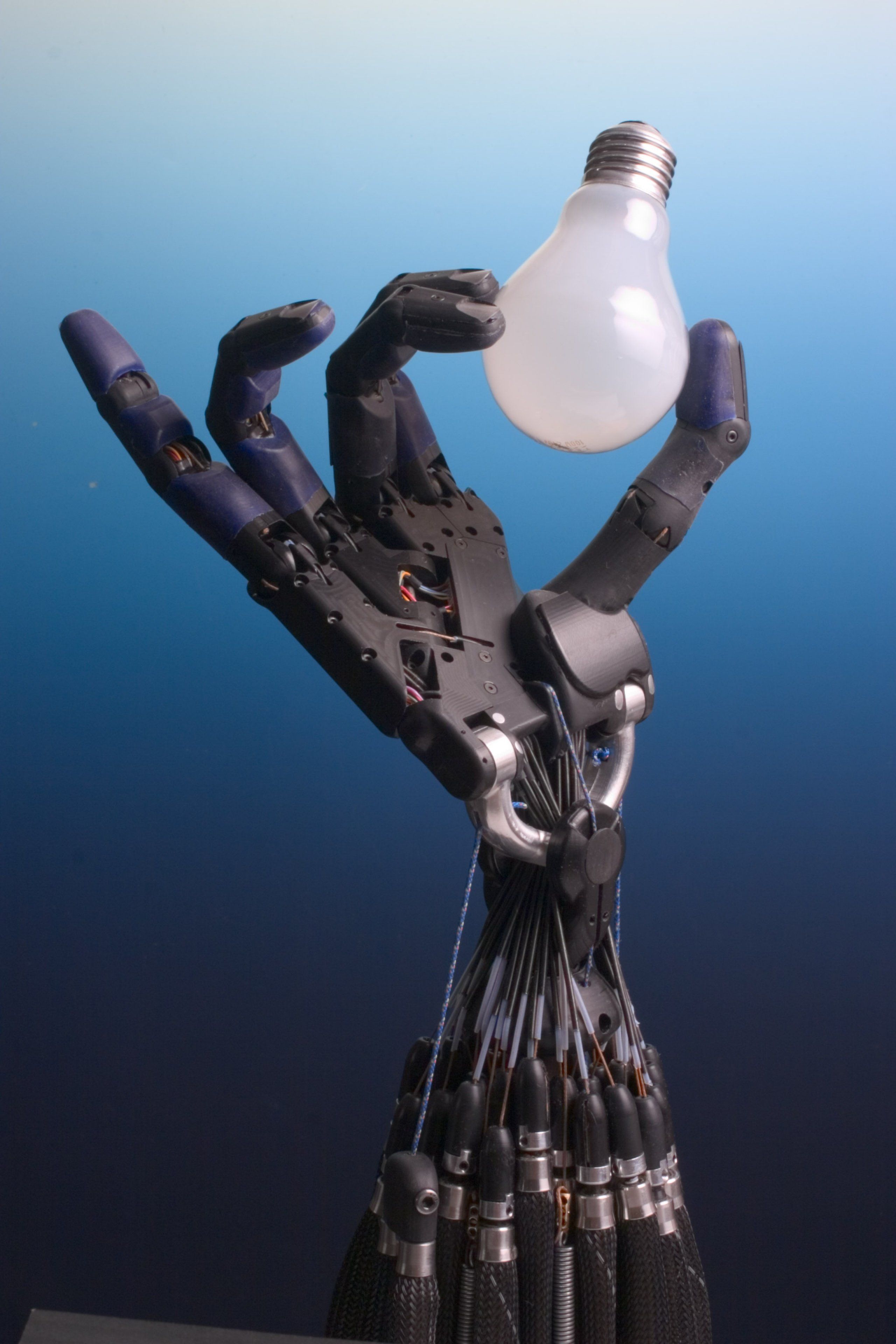

кисть робота, современный прототип (17810 просмотров) <a class='original' href='./download/file.php?id=2038&mode=view' target=_blank>Загрузить оригинал (510.74 КБ)</a>
До этого заводы будут выпускать мастер-киты для "Собери робота сам из запчастей",
как сейчас еще производители продают запчасти компьютеров: отдельно процессор, отдельно материнскую плату,...
Сборку будут производить сами потребители на дому, а так же будут сборочные фирмы,
которые будут специализироваться на оптимальном подборе комплектующих роботов для того или иного решения.
Время этих заводов так же еще не наступило.

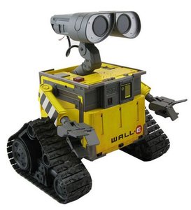

робот wall-e (17856 просмотров) <a class='original' href='./download/file.php?id=2031&mode=view' target=_blank>Загрузить оригинал (34.2 КБ)</a>
робот wall-e
Каждый робот будет иметь большей спектр возможностей(и поиграть и мусор вынести и помочь погрузить...),
но некоторые функции он будет выполнять лучше, другие хуже. По этим различиям и будет строиться торговый ряд роботов.

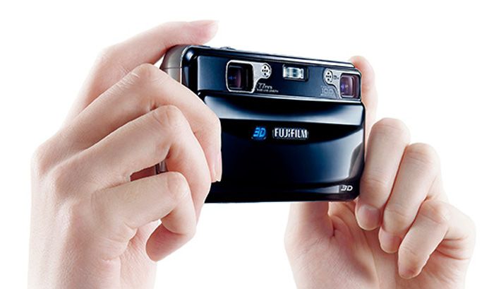

Цели этого этапа: 2е видеокамеры и распознавание реального объекта воздействия (заготовки) роботом, при этом создается 3Д модель реального объекта.
3d фотоаппарат с двумя объективами (17890 просмотров) <a class='original' href='./download/file.php?id=2000&mode=view' target=_blank>Загрузить оригинал (33.25 КБ)</a>
далее алгоритм простой: сравнение реального объекта с целевым(заданным, тем что требуется достичь),
далее выбор воздействия на объект и само воздействие.

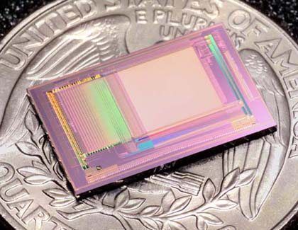

Распознавание должно быть в реальном времени - четкая логика с трудом быстро справится с данной задачей,
а нейросети на порядок быстрее. Для этих алгоритмов должны получить массовое распространение процессоры для нейросетей.
Такие процессоры уже существуют, но слабо применяются.
Процессор для нейросетей (3-Dimensional Artificial Neural Network Processor) (17840 просмотров) <a class='original' href='./download/file.php?id=2035&mode=view' target=_blank>Загрузить оригинал (38.86 КБ)</a>
http://nature.web.ru/db/msg.html?mid=1174273
http://www.jpl.nasa.gov/news/features.cfm?feature=500
Производители процессоров придерживают эти технологии,
т.к. текущая технология еще себя не изжила и приносит прибыль.

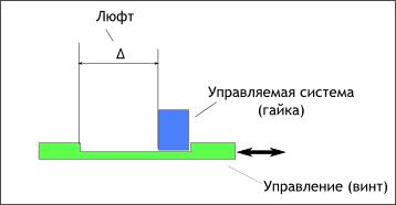

PKM писал(а):Если коротко - да. Он страшно нежесткий.
Хочу уточнить. Нежесткий не сам станок, не детали, которые используются для его изготовления. Детали для его изготовления используются абсолютно такие же как и традиционных портальниках.
Под словами "страшно нежесткий" я полагаю следует понимать что в результате своей конструкции и рычагов та "нежесткость" которая присутствует в станке усиливается многократно.
С этим конечно ничего не поделаешь - такая конструкция, но она дает большие преимущества и перспективы развития!
Кроме того можно уменьшить нежесткость разными методами, для этого и создана эта тема.

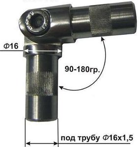

Возьмем для примера "шарнир" т.к. это очень важная деталь будущих роботов
шарнир.jpg (17858 просмотров) <a class='original' href='./download/file.php?id=2027&mode=view' target=_blank>Загрузить оригинал (23.75 КБ)</a>

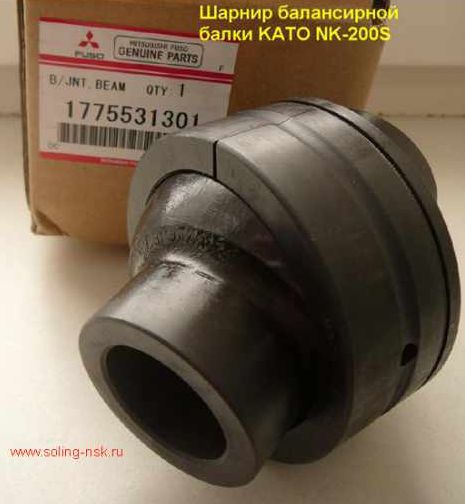

шарнир 2.jpg (17858 просмотров) <a class='original' href='./download/file.php?id=2028&mode=view' target=_blank>Загрузить оригинал (32.75 КБ)</a>
На последней фотке изображен шарнир состоящий из двух полусфер.
Внешний диаметр внутренней полусферы на "Дельту" меньше внутреннего диаметра внешней полусферы-кольца.
Вопрос: как правильно назвать эту "дельту" - люфтом или неточностью шарнира :?:

Гармонист писал(а):как правильно назвать эту "дельту" - люфтом или неточностью шарнира
Люфт, зазор.

Предлагаю закрепить из вышесказанного
  1. Люфт - размер свободного перемещения управляемой системы без изменения в элементе управления.
    "Величина люфта определяет степень поворота элемента управления, которая не приводит к изменениям в управляемой системе." (Wiki)
    Т.е. насколько сильно можно отклонить инструмент при зафиксированных двигателях.
  2. Неточность - любые отклонения обратной связи управляемой системы от прогнозируемого положения рассчитанного исходя из положения элементов управления исключая любой люфт.
    В том числе неравномерность резьбы, неровность направляющих и т.д.

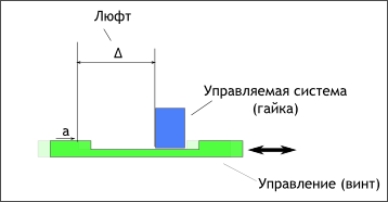

Попробую описать проблему люфта с теоретически.
Предположим есть линейная ось X, с люфтом Δ. Система подвержена хаотическим не прогнозируемым вибрациям. Максимальное ускорение оси X = а.
Максимальную скорость опустим, т.к. обычно люфты достаточно малы, чтобы станок мог разогнаться до максимальной скорости на таком расстоянии.
Условно управление - винт, управляемая система - гайка.
Самая критическая ситуация:
Начало: станок находится в таком положении что люфт выбран справа (слева - просто зеркальный случай). Из-за вибрации, гайка смещается влево.
Для компенсации люфта, мы должны выбрать его слева как можно быстрее. Поэтому двигаем ускоряем винт вправо с максимальным ускорением.
А теперь формулы.
Минимальное время за которое будет выбран люфт равно t1, но т.к. мы не хотим, чтобы мы проехали мимо нужного значения (нам нужно успеть разогнаться и остановиться), время за которое мы выберем люфт еще увеличится и будет равно t2. Это первая плохая сторона люфтов.
Вторая - пока мы выбираем люфт мы не знаем где находится гайка, в худшем случае она будет находится на середине люфта. Тогда мы врежемся в нее на максимальной скорости v. При этом инструмент приобретет мгновенное ускорение до этой скорости. (Вот это и есть то, что я называл долбиться фрезой об материал.)
Более того, мы не можем прогнозировать тот удар, который получит санок, т.к. не знаем с какой скоростью двигалась гайка. Но его энергия будет не меньше E, где m - масса управляемой системы (в худшем случае всей руки или всего портала):
Вот основные теоретические аспекты люфтов.
Надо заметить, что фреза от материала может отскакивать с любой скоростью, т.е. в любом случае мы можем получить погрешность обработки вплоть до величины люфта вне зависимости от величины ускорения станка!
формулы в Oo (для просмотра содержимого нажмите на ссылку)
t_1 = sqrt{2%DELTA/a}
newline
t_2 = 2 sqrt{ %DELTA/a }
newline
v = at_2 = a sqrt{ %DELTA/a }
newline
E = {m(v_винта+v_гайки)^2} over 2
