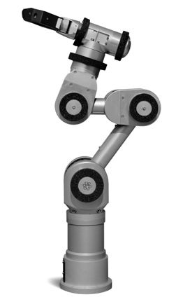

До этого мы должны перейти от станков портального типа к станкам 2го поколения типа "Рука".
рука робота, современный прототип (17841 просмотр) <a class='original' href='./download/file.php?id=2039&mode=view' target=_blank>Загрузить оригинал (67.63 КБ)</a>
Я сейчас имею в виду не станки которые собирают сейчас на заводах,
https://www.youtube.com/watch?v=RnIvhlKT7SY
а хобийные станки. Т.е. вместо того чтобы собирать портальный 5иосевой станок стоит делать станок 2го поколения.
В и-нете полно таких станков, но я видел очень мало хобийных, домашней сборки, а не заводской.
станок 2го поколения типа 'Рука' (17841 просмотр) <a class='original' href='./download/file.php?id=2040&mode=view' target=_blank>Загрузить оригинал (12.7 КБ)</a>
Почему не делают хобийные станки этого типа? Такие станки хуже портальных? Или их невозможно сделать в домашних условиях?
Сейчас такие станки собирают на заводах, но не домашней сборки...
:think:
1.считаю,что для большинства самая муторная часть построения станка-детали,требующие станочной обработки.в таком станке,как на первом видео нужно будет заказывать практически всё,тогда как на трехосевом портальнике,не считая крепления шпинделя,я обошелся пятью простыми токарными деталями с дырками под подшипник.ещё отдал просверлить два отверстия диам.20 в алюминии,но можно было обойтись и без этого,если б купил четыре фланцевых опоры.на эти элементарные детали вместе с поиском иполнителя и переделками у меня ушло как минимум месяца четыре и немало денег :wtf:
2.насколько я понимаю для такого станка нужен специализированный софт.
3.даже уложить в голове принцип обработки на таком станке нужен серьезный уровень абстрактного мышления,что уж говорить о его создании...помимо знаний нужна и куча времени,и коллектив.
если это робокрафт,то кроме денег(неизвестная величина)всё уже есть.только целью задаться,удачи :)

намбаван писал(а):Такие станки хуже портальных?
Если коротко - да. Он страшно нежесткий. И никакая система компенсации люфтов тут не поможет.

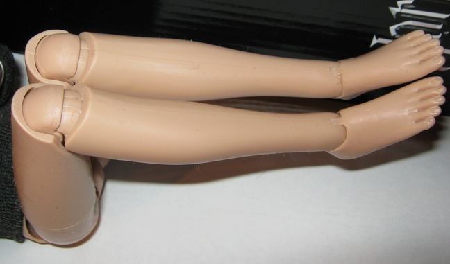

Возьмем для примера "шарнир" т.к. это очень важная деталь будущих роботов
шарнир.jpg (17889 просмотров) <a class='original' href='./download/file.php?id=2027&mode=view' target=_blank>Загрузить оригинал (23.75 КБ)</a>
шарниры в человеческом теле (17889 просмотров) <a class='original' href='./download/file.php?id=2030&mode=view' target=_blank>Загрузить оригинал (99.85 КБ)</a>
шарниры в кукле.jpg (17889 просмотров) <a class='original' href='./download/file.php?id=2029&mode=view' target=_blank>Загрузить оригинал (26.08 КБ)</a>
шарнир 2.jpg (17889 просмотров) <a class='original' href='./download/file.php?id=2028&mode=view' target=_blank>Загрузить оригинал (32.75 КБ)</a>
На последней фотке изображен шарнир состоящий из двух полусфер.
Внешний диаметр внутренней полусферы на "Дельту" меньше внутреннего диаметра внешней полусферы-кольца.
Вопрос: как правильно назвать эту "дельту" - люфтом или неточностью шарнира :?:
