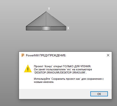

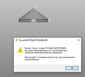

Как это победить? Возникло после сбоя:
PowerMillCrash.JPG (17346 просмотров) <a class='original' href='./download/file.php?id=188534&mode=view' target=_blank>Загрузить оригинал (29.08 КБ)</a>
niksooon
Сообщения: 2008
Репутация: 1207
Откуда: Кашира
Re: Вопросы по PowerMill
Сообщение niksooon »
Лет эдак пять уже ПМ не запускал , но в папочке где проект лежит , толи лог толи темп файл лежит текстовый и совсем короткий который надо попросту удалить............
Miguel_Gonsalez
Сообщения: 40
Зарегистрирован: 01 июл 2019, 21:12
Репутация: 8
Сообщение Miguel_Gonsalez »
Meisam писал(а): ↑08 ноя 2020, 20:20 Как это победить? Возникло после сбоя:
Открываем командную консоль, в ней пишем "project claim", жмём Enter, имеем профит ;)

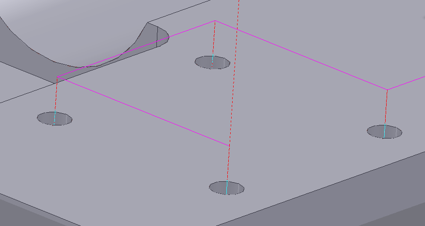

Сообщение NickSon »
Вот пример того же цикла G83. Быстрые переходы выделил цветом. Перед переходом идет подъем на безопасную высоту по G0, а потом дальше к другому отверстию едем почему-то на G1.

а это представление в программе
переходы.png (17008 просмотров) <a class='original' href='./download/file.php?id=192062&mode=view' target=_blank>Загрузить оригинал (13.98 КБ)</a>
Почитайте комментарий к ПП
NickSon писал(а): ↑ Постпроцессор в обоих случаях один и тот же - для Mach3 от Михаила Юрова.
Если память не подводит, то он специально убрал G0 для холостых переходов и заменил на G1 для своих целей.
Верните обратно G0 вместо G1 в самом ПП.
Сообщение NickSon »
xenon-alien писал(а): ↑ Верните обратно G0 вместо G1 в самом ПП.
я не менял пост. Файл один и тот же. Просто сменил версию PM.
NickSon писал(а): ↑ я не менял пост. Файл один и тот же. Просто сменил версию PM.
От куда ПП?
Комментарий к нему читали?
Дайте ссылку, а то я что-то его не найду.
Сообщение NickSon »
xenon-alien писал(а): ↑ От куда ПП?
Да откуда-то с этого же форума, из одной из тем Михаила. Уже не вспомню, давно скачивал, года 4 назад наверное... С тех пор и применяю. Уверен, что ничего не менял просто потому, что даже примерно не знаю как :) Да и нужды не было. Меня все устраивало.
Поэтому и грешу на сам PM, поскольку ПП ровно тот же самый файл.
apd. Нашел свой архив, который качал. Он датирован маем 2015...
