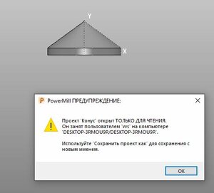

Meisam
Зарегистрирован: 08 ноя 2020, 20:07
Настоящее имя: Вадим
Re: Вопросы по PowerMill
Сообщение Meisam »
Как это победить? Возникло после сбоя:
PowerMillCrash.JPG (17396 просмотров) <a class='original' href='./download/file.php?id=188534&sid=c5d9181d517fbf4774930eeac98e82ff&mode=view' target=_blank>Загрузить оригинал (29.08 КБ)</a>
niksooon
Сообщения: 2008
Репутация: 1207
Откуда: Кашира
Сообщение niksooon »
Лет эдак пять уже ПМ не запускал , но в папочке где проект лежит , толи лог толи темп файл лежит текстовый и совсем короткий который надо попросту удалить............
Miguel_Gonsalez
Сообщения: 40
Зарегистрирован: 01 июл 2019, 21:12
Репутация: 8
Сообщение Miguel_Gonsalez »
Meisam писал(а): ↑08 ноя 2020, 20:20 Как это победить? Возникло после сбоя:
Открываем командную консоль, в ней пишем "project claim", жмём Enter, имеем профит ;)
