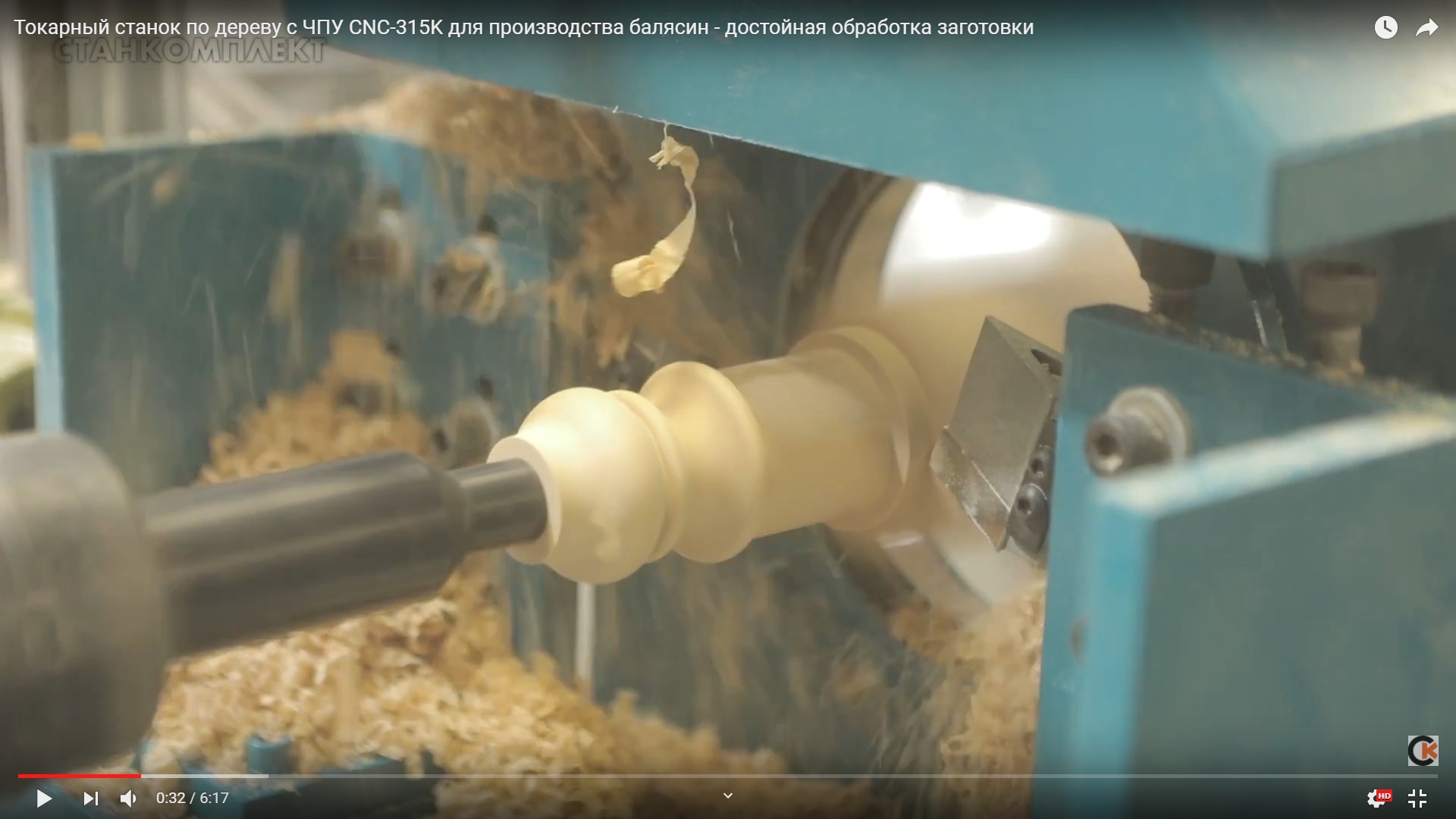

Может кто подскажет где продаются такие резцы по дереву? и черновые и чистовые интересуют.

jkwe45 писал(а):Может кто подскажет где продаются такие резцы по дереву? и черновые и чистовые интересуют.
https://www.stonecontact.com/products-5 ... tter-tools

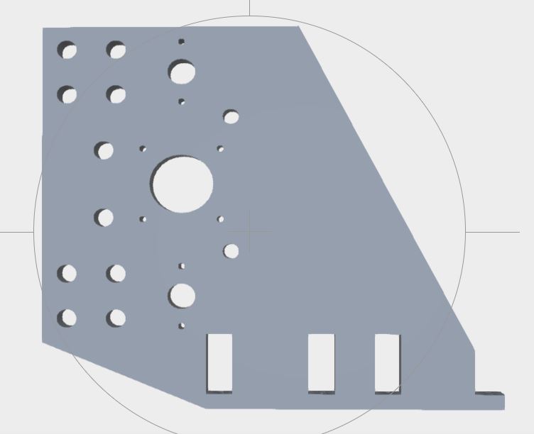

Всем привет.
Не стал создавать отдельную тему в CAM, так как уверен, что тема стотыщпятьсот раз обсасывалась, но то что я нашел (обмен через stl) меня не устраивает.
В SolidWorks я начертил боковину портала. Теперь ее надо загнать в Vectric Aspire или ArtCam (с ними я работать умею) или еще куда то (но тут придется тренироваться на кошечках, не хочется запороть детали).
Как мне передать файл из Солида в CAM так, чтобы он не апроксимировал все подряд кусочно гладкими функциями? Ровная линия в Солиде превращается в судорожно дергание осей, вместо одного прохода по прямой :(
Вот сама деталька, ни чего сложного,только круглые отверстия и ровные линии, без скруглений и фасок, но импорт через СТЛ вызывает у станка апоплексический удар и тремор осей :( :( :(
Стойка.JPG (1585 просмотров) <a class='original' href='./download/file.php?id=164940&mode=view' target=_blank>Загрузить оригинал (28.66 КБ)</a>
от стл бежать надо, а вы их плодите. Из солида сохраняйте как чертеж

sima8520 писал(а):от стл бежать надо, а вы их плодите.
Не-Не, просто я перед обращением на форум поискал ответы в инете, так как уверен что вопрос типовой. Ну и на СТЛ свет клином сошелся. Хорошо, что не начал реальную деталь обрабатывать, пустил воздух молотить.
sima8520 писал(а):Из солида сохраняйте как чертеж
Как чертеж солида или чертеж Autocad в dwg/dxf?

Сообщение niksooon »
с чертежом морочиться нет надобности,в солиде правой кнопкой мыши выделить нужную грань и выбрать экспорт в dxf...................Ну или Файл-сохранить как и далее куча разных форматов на все случаи жизни.......

niksooon писал(а):с чертежом морочиться нет надобности,в солиде правой кнопкой мыши выделить нужную грань и выбрать экспорт в dxf...................Ну или Файл-сохранить как и далее куча разных форматов на все случаи жизни.......
Я правильно понял, что надо всего лишь сохранить всю деталь (или надо тыкать на каждую грань?) в dxf формате (чертеж autocdad) и потом загрузить в CAM?

Я правильно понял, что надо всего лишь сохранить всю деталь в dxf формате (чертеж autocdad) и потом загрузить в CAM? И все?
daemon78 писал(а):и потом загрузить в CAM? И все?
Таки да, тем самым получите набор нужных контуров ,которые в арткаме вполне успешно можно "обработать " 2Д стратегиями.........

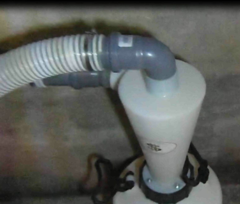

Сообщения: 3310
daemon78 писал(а):Подскажите, что можно использовать
В циклон очень плотно входит канализационная пластмассовая труба d50, для перехода на 100 есть переходник с 50-на-100 для старых чугунных труб.
1.png (1346 просмотров) <a class='original' href='./download/file.php?id=165120&mode=view' target=_blank>Загрузить оригинал (183.19 КБ)</a>

Сообщения: 2096
Если будете простой пылесос использовать, то возьмите для канализаций же резинку с 50 на 40 мм - как раз подходит. Можно еще туда же между трубой и переходником воткнуть дополнительный фильтр - все равно мелкая пыль проходит сквозь циклон.
