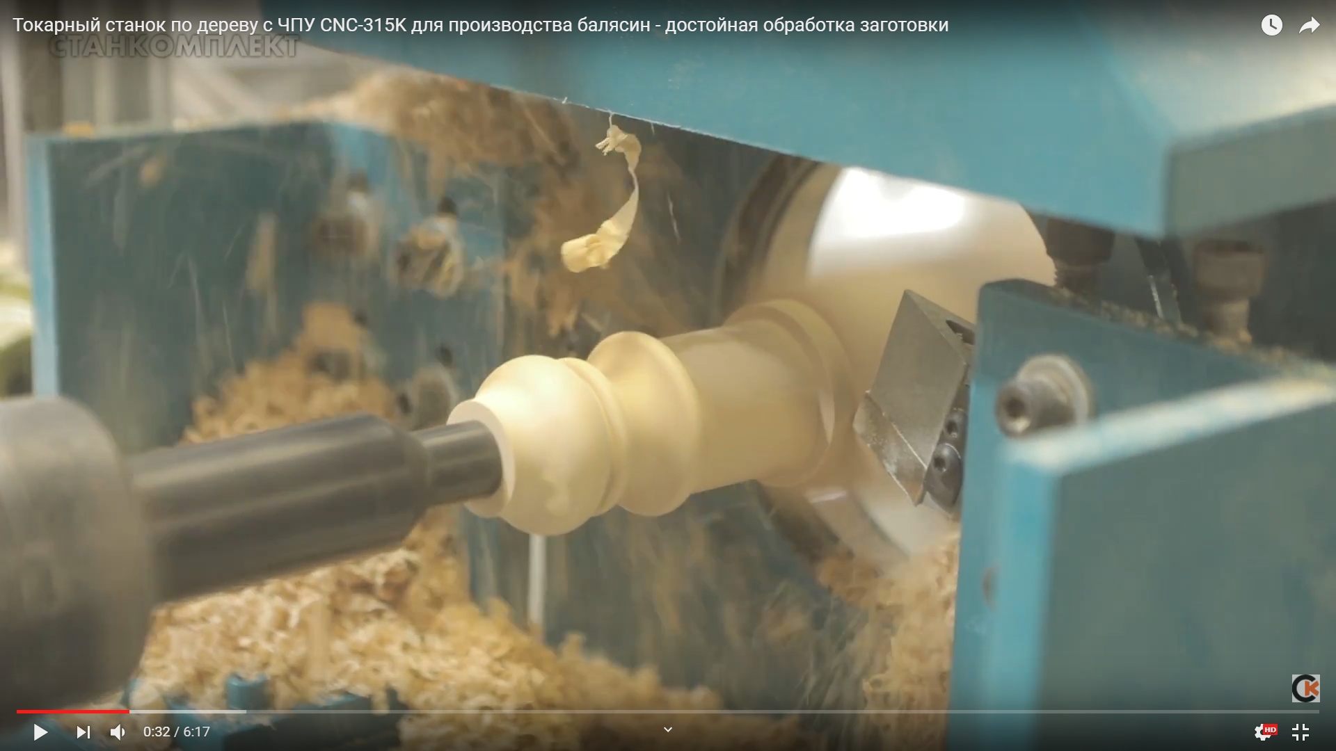

Может кто подскажет где продаются такие резцы по дереву? и черновые и чистовые интересуют.

jkwe45 писал(а):Может кто подскажет где продаются такие резцы по дереву? и черновые и чистовые интересуют.
https://www.stonecontact.com/products-5 ... tter-tools
