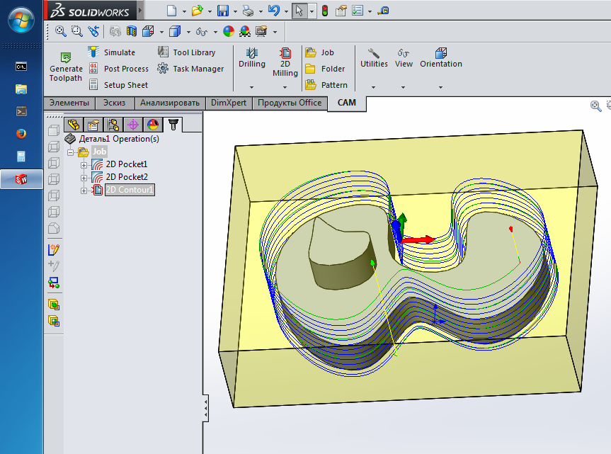

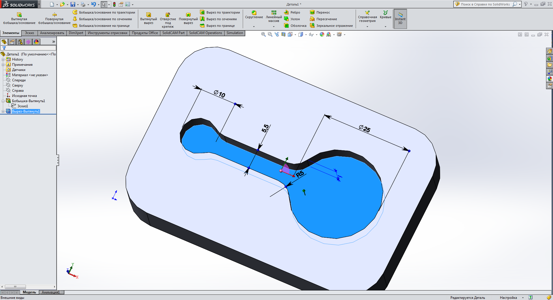

SVP писал(а):Да понятно. Но у тебя не вполне та стратегия, она не подходит для обработки того, что у меня "внутри круга".
Вообще-то там 3 стратегии/операции (слева в окошке перечислены):
1. Pocket в пределах маленького контура.
2. Pocket между малым и большим контурами.
3. Вырезаем деталь из заготовки по большому контуру.
Вот, показал только последнюю операцию:
c.png (3995 просмотров) <a class='original' href='./download/file.php?id=42470&mode=view' target=_blank>Загрузить оригинал (125.72 КБ)</a>

С нарисованным ограничительным контуром работает.
Будем рисовать пока...
Есть ли простой способ нарисовать такой скетч для всей сборки ?

Это уже солидворкс а не солидкам.
или стройте сечение а потом эквидистанту.
или за основу контур основания детали и опять же эквидистанту.
Или постройте модель заготовки, а из неё уже вырезайте деталь.

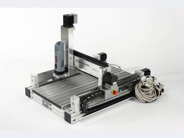

Всем добрый вечер!!! :thinking: оч хотелось бы обратиться за помощью... дело в том, что я новичок в CNC вопросах... даже ни так. а скорее мои знания в этой области на уровне первого класса церковно приходской школы :wtf: . Есть вражеский станочек HIGH-Z S-400/T и так же к нему есть огромное желание прикрутить SolidCAM. С SolidWorks работать умею (не один год), намедни установил SolidCAM и тот и тот 2010 года (версию новее поставить не могу, ибо только с этой версии поддерживается правильный импорт геометрии в Ansys с которым тоже часто приходится работать.) Но я думаю для моих задач, этого хватит с лихвой. Потыкал в SolidCAM я так понял, при особом упорстве разобраться в нем ни так сложно. Единственная проблема, это постпроцессор. естественно в программе его нет, так как программа серьезная, а станок не очень ))). В полях интернета готового зверя на этот агрегат тоже не нашлось. Вот и пришел сюда, к корифеям и оракулам.
Подскажите пожалуйста, как мне лучше начать работу и где взять постпроцессор? или есть возможность подобрать из уже имеющихся. если есть такая возможность, то как это правильно сделать? На ум пока приходит только одно - это "метод научного тыка" . Ах да ещё, есть опыт в программировании высокоуровневых приложений на С++
Вот сам аппарат (3912 просмотров) <a class='original' href='./download/file.php?id=43035&mode=view' target=_blank>Загрузить оригинал (22.14 КБ)</a>
Вот сам аппарат

станок работает под мач 3 или нет?

nik1 писал(а):станок работает под мач 3 или нет?
Ух ты!!! Спасибо за быстрый ответ! Этого лично я не пробовал, в комплекте с ним шла его родная прога WINPCNC, по странным обстоятельствам она не поддерживает ось Z в моей комплектации. Хотя за дополнительную плату как можно расширить её возможности до оси Z. Покупали непосредственно у производителей, на вопрос почему этого не было указанно в описании к станку, производители так и не ответили :hehehe: . Интересовался у людей которые имеют такие же станки, говорят с MACH3 работает. Завтра установлю и обязательно подергаю за усы. Тогда смогу сказать точно :wik:
Re: SolidCAM
Под мач 3 пост выкладывали в этой теме , в общем не проблема найти

Мммдя :thinking: ,по быстрому явно не получится... MACH3 пишут нормально работает только под ХР, а у меня 7 ещё и 64 бита :hehehe: . И без LPT. :? так, что буду по быстрому откачивать старенькую машину с LPT
