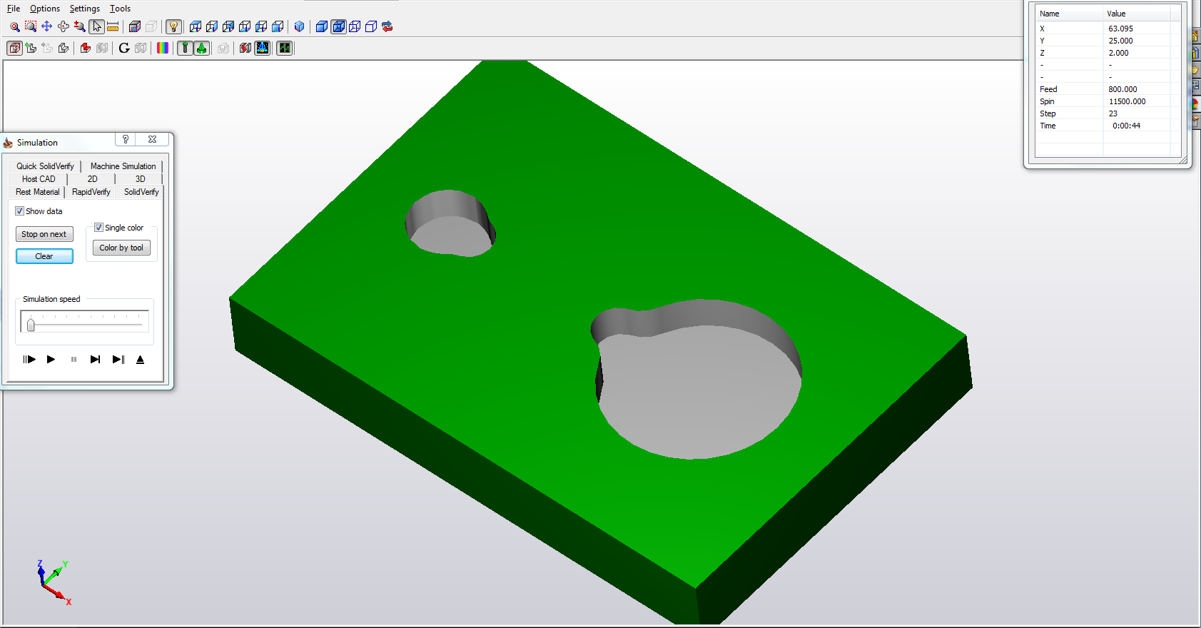

SVP писал(а):Да понятно. Но у тебя не вполне та стратегия, она не подходит для обработки того, что у меня "внутри круга".
Вообще-то там 3 стратегии/операции (слева в окошке перечислены):
1. Pocket в пределах маленького контура.
2. Pocket между малым и большим контурами.
3. Вырезаем деталь из заготовки по большому контуру.
Вот, показал только последнюю операцию:
c.png (4017 просмотров) <a class='original' href='./download/file.php?id=42470&sid=8b9df12fb0c4660514fb2b9957a7086d&mode=view' target=_blank>Загрузить оригинал (125.72 КБ)</a>

С нарисованным ограничительным контуром работает.
Будем рисовать пока...
Есть ли простой способ нарисовать такой скетч для всей сборки ?
AlexTskan
Сообщения: 184
Зарегистрирован: 08 янв 2014, 05:19
Репутация: 46
Re: SolidCAM
Сообщение AlexTskan »
Это уже солидворкс а не солидкам.
или стройте сечение а потом эквидистанту.
или за основу контур основания детали и опять же эквидистанту.
Или постройте модель заготовки, а из неё уже вырезайте деталь.
