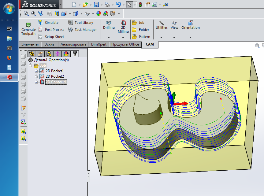

SVP писал(а):Да понятно. Но у тебя не вполне та стратегия, она не подходит для обработки того, что у меня "внутри круга".
Вообще-то там 3 стратегии/операции (слева в окошке перечислены):
1. Pocket в пределах маленького контура.
2. Pocket между малым и большим контурами.
3. Вырезаем деталь из заготовки по большому контуру.
Вот, показал только последнюю операцию:

С нарисованным ограничительным контуром работает.
Будем рисовать пока...
Есть ли простой способ нарисовать такой скетч для всей сборки ?

Это уже солидворкс а не солидкам.
или стройте сечение а потом эквидистанту.
или за основу контур основания детали и опять же эквидистанту.
Или постройте модель заготовки, а из неё уже вырезайте деталь.
