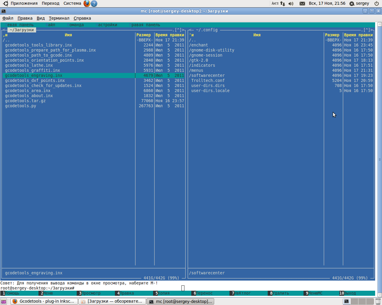

Nick писал(а):Linux
Установил Inkscape. Скачал Gcodetools, разархивировал. При запуске ubuntu вошел как Администратор. Иду в /usr/share/inkscape/extensions/ и пытаюсь вставить файлы архива, а мне сообщают, что у меня для этого не хватает прав. Почему?
Один ум хорошо а два и более лучше. "Я так мысленно думаю" и моя "Домососедка", которая пользуется "обезбеливателем" - и радуется, "пусть c cnc, чем без обезбеливателя".(Каламбууур).
_taras_
Сообщения: 541
Репутация: 69
Re: Gcodetools - plug-in Inkscape для экспорта в Gcode
Сообщение _taras_ »
Calambuuur писал(а):При запуске ubuntu вошел как Администратор.
В убунте по умолчанию пользователь не имеет прав рута (администратора).
Проще всего открыть консоль и там написать
sudo mc
и в нем переместить (скопировать) файлі куда надо.

_taras_ писал(а):В убунте по умолчанию пользователь не имеет прав рута (администратора).
Я с убунтой не очень дружу. Если есть текст команд, могу их выполнить в терминале.
Nick писал(а):Распакуйте архив и скопируйте все файлы в каталог /home/<имя пользователя>/.config/inkscape/extensions/
Тут нет доп информации как скопировать, при этом первый вариант вообще недоступен (нет такого).
Можно дать пошаговую инструкцию, как копировать.

Calambuuur писал(а): Если есть текст команд, могу их выполнить в терминале.
В консоли Попросит ввести пароль. Вводиш свой.
Далее два варианта
а) напишет что такого пакета нет и предложит установить его командой
sudo apt-get install mc
и по новой набрать б) выскочит окно mc (полный аналог нортон или волков-а коммандер)
Копируеш файлы куда надобно

Снимок-1.png (3702 просмотра) <a class='original' href='./download/file.php?id=21158&mode=view' target=_blank>Загрузить оригинал (137.81 КБ)</a>
Все получилось. Вижу то, что во вложении но как скопировать из одного окна в другое?
Calambuuur писал(а):Все получилось. Вижу то, что во вложении но как скопировать из одного окна в другое?
Вот и выросло поколение незнающее нортон... :)
F5
_taras_
Сообщения: 541
Репутация: 69
Сообщение _taras_ »
Позанудствую :)
клавишей insert или + и enter (на цифровой клавиатуре) (если нужно выделить все файлы) выделяем нужные файлы
клавишей TAB переходим на другую панель и открываем нужную директорию
клавиша F5 - копировать файл(ы)
клавиша F6 - переместить файл(ы)

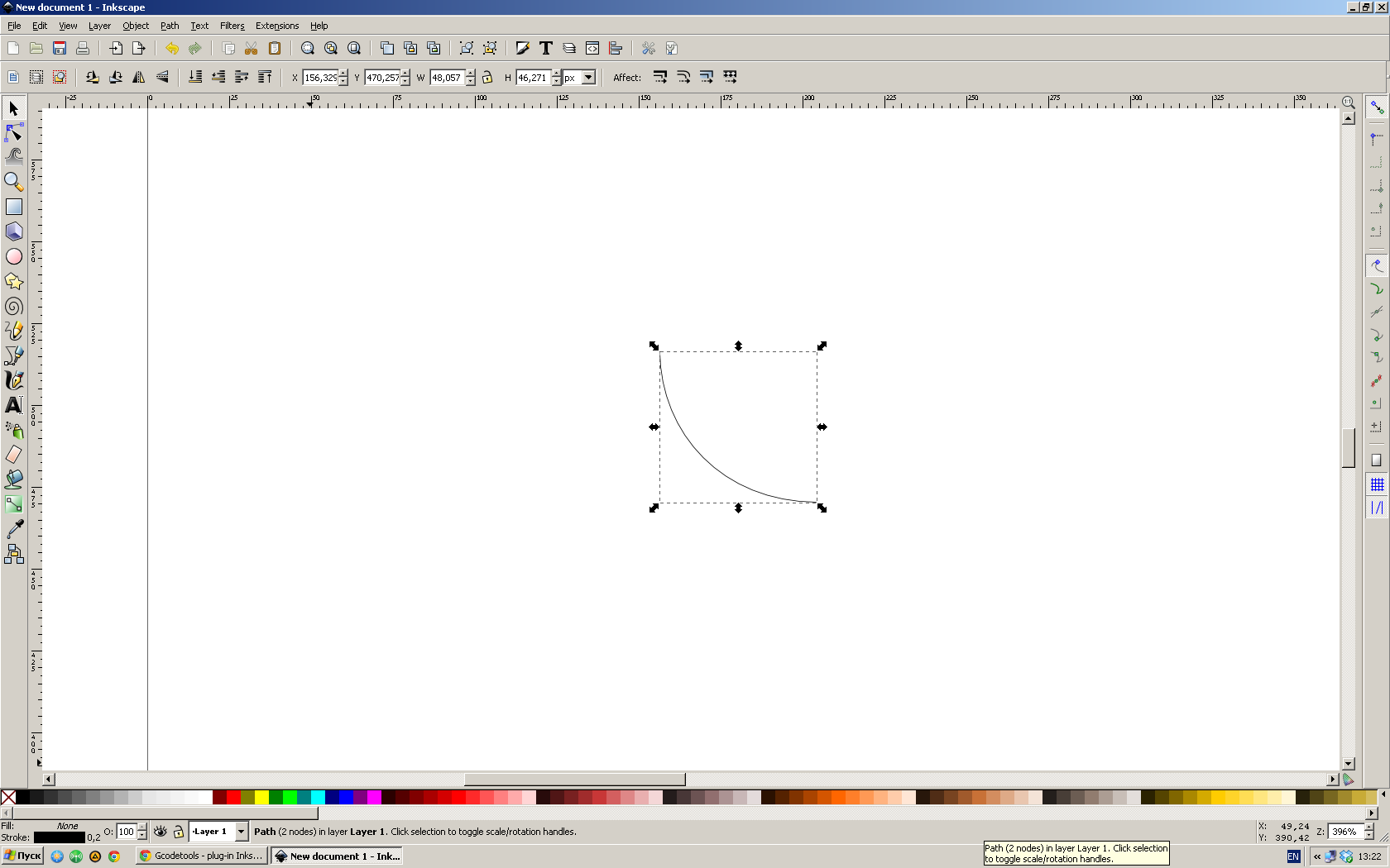

Сергей_К писал(а):Суть: если нарисовать дугу и выполнить path to gcode с min_arc_radius заведомо большей чем радиус дуги, то плагин генерит код с прямыми линиями, а отрисовку на экране (draw curves) выполняет все равно дугами.
Суть какая: некоторые программы не работают с дугами радиус которых меньше 0.001 (иногда значение меняется). Поэтому мы добавили хак, который заменяет все дуги с маленьким радиусом прямыми. В общем случае этот параметр лучше не трогать.
Сергей_К
Сообщения: 34
Зарегистрирован: 04 сен 2013, 17:02
Сообщение Сергей_К »
Nick писал(а):В общем случае этот параметр лучше не трогать.
Как не трогать?)))
Я имею ввиду не тот параметр, который в коде задается жестко, а тот, который в пользовательском интерфейсе. Как на картинке под № 8
man_0001.png (3678 просмотров) <a class='original' href='./download/file.php?id=21209&mode=view' target=_blank>Загрузить оригинал (89.11 КБ)</a>
Для примера: берем простую дугу
Безымянный_1.PNG (3677 просмотров) <a class='original' href='./download/file.php?id=21210&mode=view' target=_blank>Загрузить оригинал (104.86 КБ)</a>

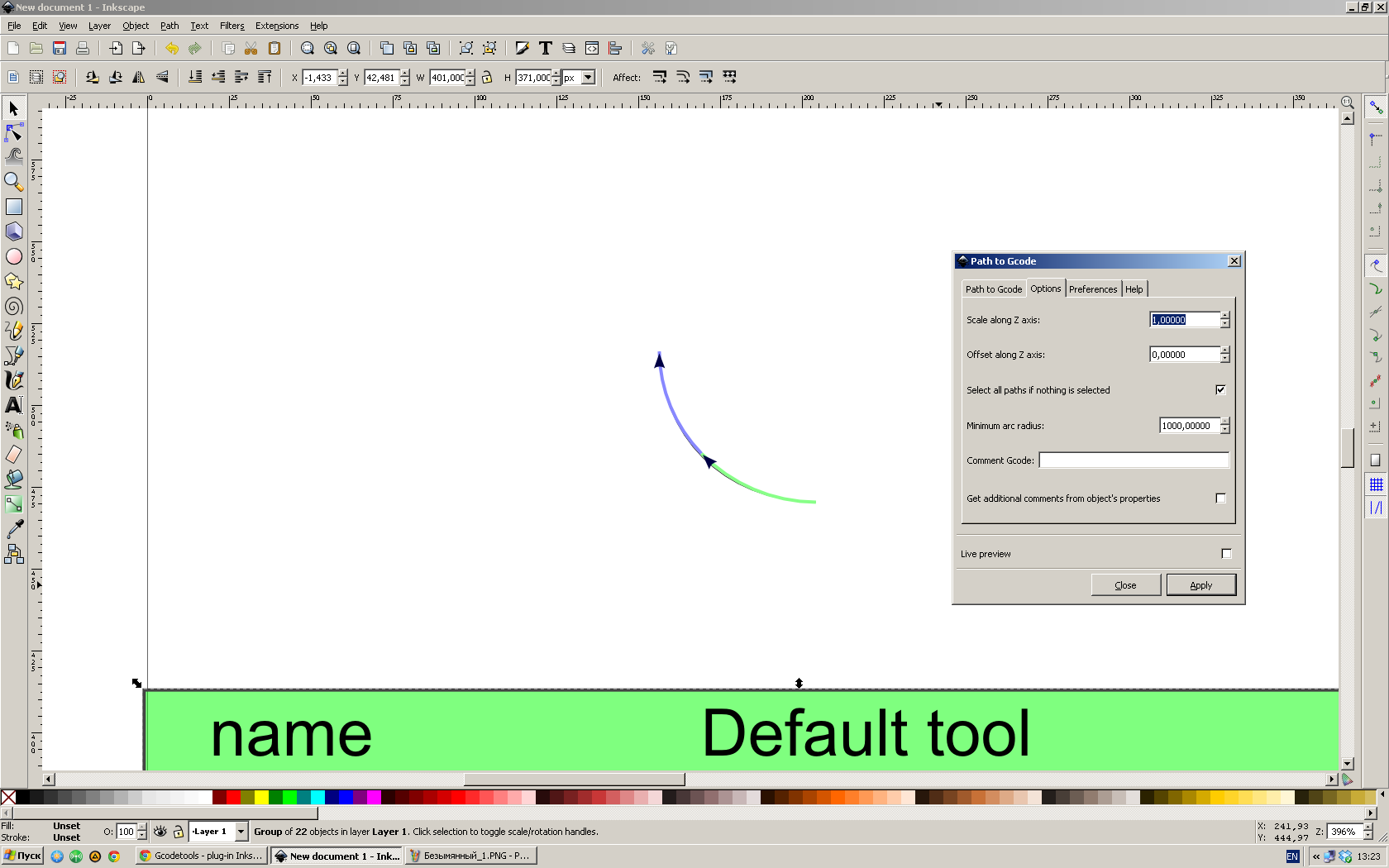

и выполняем path to gcode с minimum arc radius = 1000
Безымянный_2.PNG (3677 просмотров) <a class='original' href='./download/file.php?id=21211&mode=view' target=_blank>Загрузить оригинал (123.67 КБ)</a>
Как видно "отрисовку" мы получили в виде двух дуг, а в g-коде - две прямые!
(Header)
(Generated by gcodetools from Inkscape.)
(Using default header. To add your own header create file "header" in the output dir.)
M3
(Header end.)
G21 (All units in mm)
(Start cutting path id: path2985)
(Change tool to Default tool)
G00 Z5.000000
G00 X57.653970 Y132.745237
G01 Z-0.125000 F100.0(Penetrate)
G01 X47.776347 Y136.946922 Z-0.125000 F400.000000
G01 X44.147619 Y145.747618 Z-0.125000
G00 Z5.000000
(End cutting path id: path2985)
(Footer)
M5
G00 X0.0000 Y0.0000
M2
(Using default footer. To add your own footer create file "footer" in the output dir.)
(end)
И я про него же :). А почему у тебя такая старая версия? Или это мои скриншоты? :)
0.05 мм - имхо это достаточно малинький радиус, чтобы им можно было пренебречь...

Да это Ваши скриншоты. Лень было переделывать.
Поправил предыдущий пост - там подробнее описал
Мммм... это понятно, просто жта замена дуги она прямую производится уже при экспорте в Gкод... И 1000 для этого параметра наверное слишком большое значение, 0.05 самое то :).

Ну 1000 я взял чтоб наверняка)
Но так как "отрисовка" предназначена для проверки, чем перемещения станка отличаются от реального рисунка... ведь все может быть)
Ок, это баг :). Но не уверен, что будем его исправлять - ты чуть ли не первый, кто добрался до этого параметра.
Хотя, возможно в новых версиях это будет по другому, сейчас разработка застыла по середине переделывания классов для кривых из биарок...
