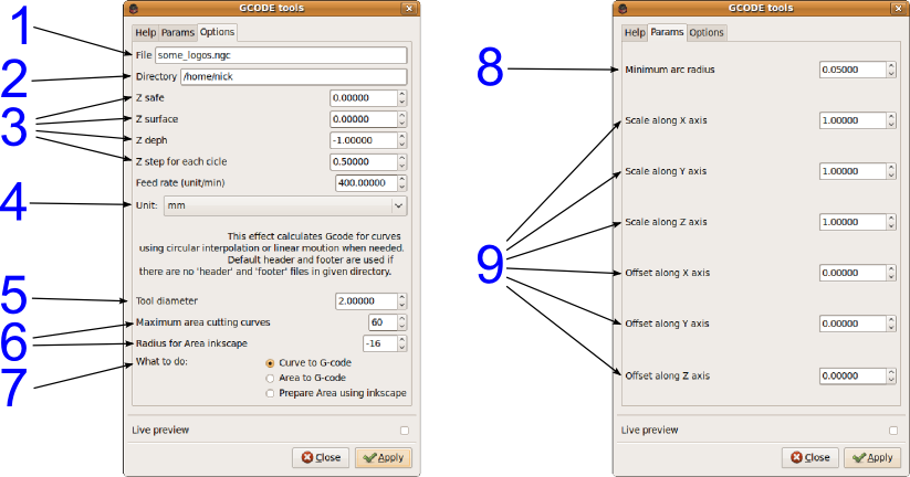

Сергей_К писал(а):Суть: если нарисовать дугу и выполнить path to gcode с min_arc_radius заведомо большей чем радиус дуги, то плагин генерит код с прямыми линиями, а отрисовку на экране (draw curves) выполняет все равно дугами.
Суть какая: некоторые программы не работают с дугами радиус которых меньше 0.001 (иногда значение меняется). Поэтому мы добавили хак, который заменяет все дуги с маленьким радиусом прямыми. В общем случае этот параметр лучше не трогать.
Сергей_К
Сообщения: 34
Зарегистрирован: 04 сен 2013, 17:02
Re: Gcodetools - plug-in Inkscape для экспорта в Gcode
Сообщение Сергей_К »
Nick писал(а):В общем случае этот параметр лучше не трогать.
Как не трогать?)))
Я имею ввиду не тот параметр, который в коде задается жестко, а тот, который в пользовательском интерфейсе. Как на картинке под № 8

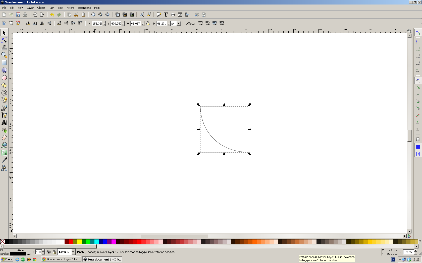

man_0001.png (3716 просмотров) <a class='original' href='./download/file.php?id=21209&sid=4955ea1347e91d5a737ee7f7ef553f08&mode=view' target=_blank>Загрузить оригинал (89.11 КБ)</a>
Для примера: берем простую дугу
Безымянный_1.PNG (3715 просмотров) <a class='original' href='./download/file.php?id=21210&sid=4955ea1347e91d5a737ee7f7ef553f08&mode=view' target=_blank>Загрузить оригинал (104.86 КБ)</a>
и выполняем path to gcode с minimum arc radius = 1000
Безымянный_2.PNG (3715 просмотров) <a class='original' href='./download/file.php?id=21211&sid=4955ea1347e91d5a737ee7f7ef553f08&mode=view' target=_blank>Загрузить оригинал (123.67 КБ)</a>
Как видно "отрисовку" мы получили в виде двух дуг, а в g-коде - две прямые!
И я про него же :). А почему у тебя такая старая версия? Или это мои скриншоты? :)
0.05 мм - имхо это достаточно малинький радиус, чтобы им можно было пренебречь...
Мммм... это понятно, просто жта замена дуги она прямую производится уже при экспорте в Gкод... И 1000 для этого параметра наверное слишком большое значение, 0.05 самое то :).
Сергей_К
Сообщения: 34
Ну 1000 я взял чтоб наверняка)
Но так как "отрисовка" предназначена для проверки, чем перемещения станка отличаются от реального рисунка... ведь все может быть)
Ок, это баг :). Но не уверен, что будем его исправлять - ты чуть ли не первый, кто добрался до этого параметра.
Хотя, возможно в новых версиях это будет по другому, сейчас разработка застыла по середине переделывания классов для кривых из биарок...
