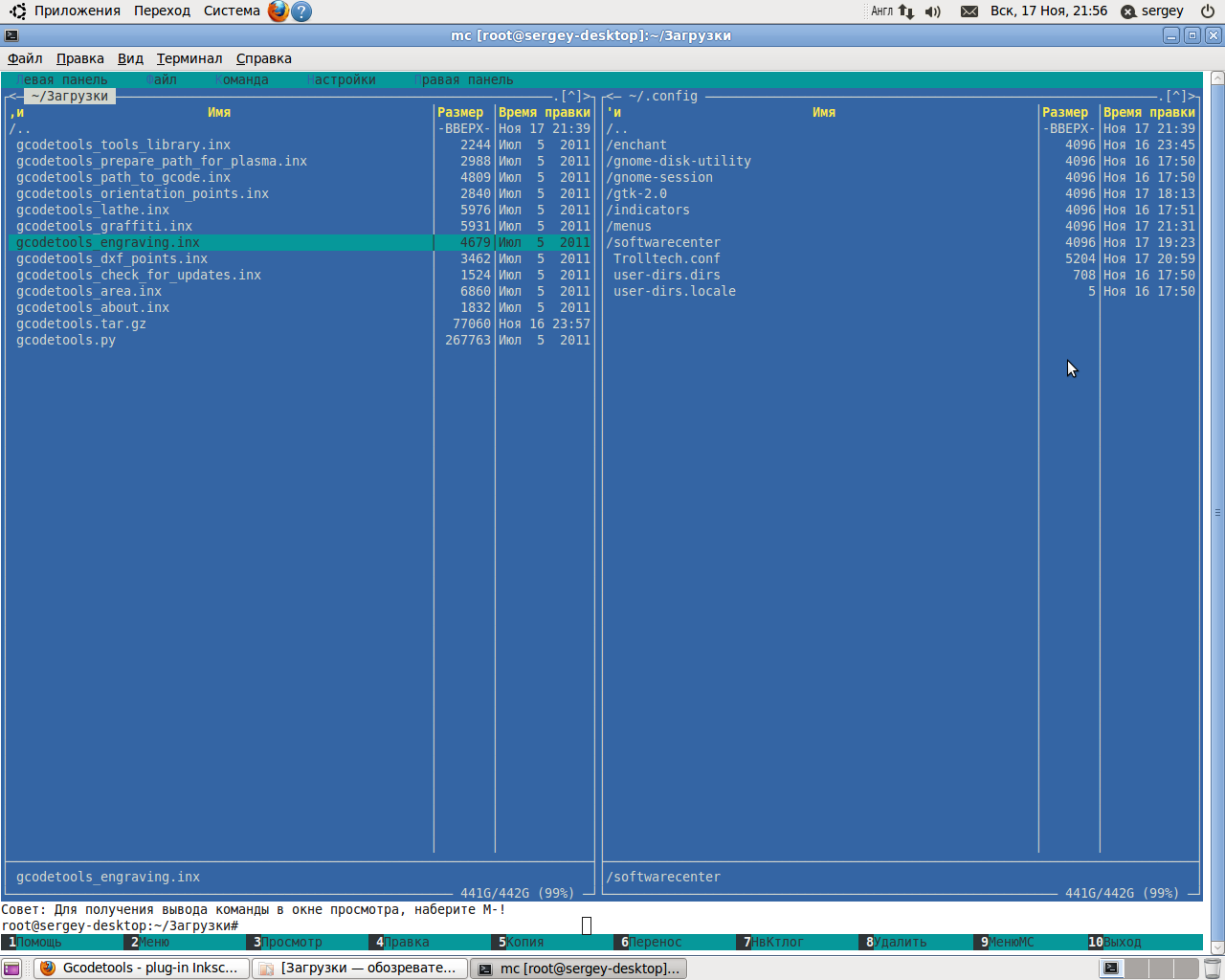

Nick писал(а):Linux
Установил Inkscape. Скачал Gcodetools, разархивировал. При запуске ubuntu вошел как Администратор. Иду в /usr/share/inkscape/extensions/ и пытаюсь вставить файлы архива, а мне сообщают, что у меня для этого не хватает прав. Почему?
Один ум хорошо а два и более лучше. "Я так мысленно думаю" и моя "Домососедка", которая пользуется "обезбеливателем" - и радуется, "пусть c cnc, чем без обезбеливателя".(Каламбууур).
_taras_
Сообщения: 541
Репутация: 69
Re: Gcodetools - plug-in Inkscape для экспорта в Gcode
Сообщение _taras_ »
Calambuuur писал(а):При запуске ubuntu вошел как Администратор.
В убунте по умолчанию пользователь не имеет прав рута (администратора).
Проще всего открыть консоль и там написать
sudo mc
и в нем переместить (скопировать) файлі куда надо.

_taras_ писал(а):В убунте по умолчанию пользователь не имеет прав рута (администратора).
Я с убунтой не очень дружу. Если есть текст команд, могу их выполнить в терминале.
Nick писал(а):Распакуйте архив и скопируйте все файлы в каталог /home/<имя пользователя>/.config/inkscape/extensions/
Тут нет доп информации как скопировать, при этом первый вариант вообще недоступен (нет такого).
Можно дать пошаговую инструкцию, как копировать.

Calambuuur писал(а): Если есть текст команд, могу их выполнить в терминале.
В консоли Попросит ввести пароль. Вводиш свой.
Далее два варианта
а) напишет что такого пакета нет и предложит установить его командой
sudo apt-get install mc
и по новой набрать б) выскочит окно mc (полный аналог нортон или волков-а коммандер)
Копируеш файлы куда надобно
Calambuuur
Сообщения: 122
Зарегистрирован: 18 май 2012, 23:38
Откуда: Я родом из детства : "Кто на Харькив"
Сообщение Calambuuur »
Снимок-1.png (3322 просмотра) <a class='original' href='./download/file.php?id=21158&mode=view' target=_blank>Загрузить оригинал (137.81 КБ)</a>
Все получилось. Вижу то, что во вложении но как скопировать из одного окна в другое?
Calambuuur писал(а):Все получилось. Вижу то, что во вложении но как скопировать из одного окна в другое?
Вот и выросло поколение незнающее нортон... :)
F5
_taras_
Сообщения: 541
Репутация: 69
Сообщение _taras_ »
Позанудствую :)
клавишей insert или + и enter (на цифровой клавиатуре) (если нужно выделить все файлы) выделяем нужные файлы
клавишей TAB переходим на другую панель и открываем нужную директорию
клавиша F5 - копировать файл(ы)
клавиша F6 - переместить файл(ы)
