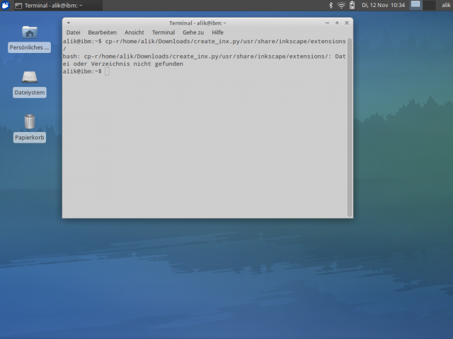

c380de60a5.png (4016 просмотров) <a class='original' href='./download/file.php?id=20870&mode=view' target=_blank>Загрузить оригинал (166.11 КБ)</a>
dormouse
Сообщения: 334
Зарегистрирован: 27 фев 2010, 09:55
Репутация: 15
Re: Gcodetools - plug-in Inkscape для экспорта в Gcode
Сообщение dormouse »

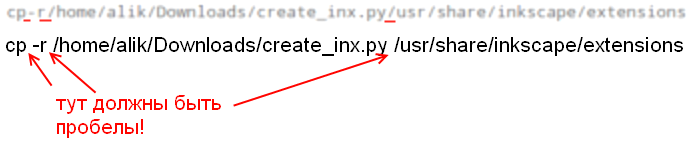

Кажется, явно нет пробелов в приведённом скриншоте.
Inkscape-spacebars.png (4016 просмотров) <a class='original' href='./download/file.php?id=20871&mode=view' target=_blank>Загрузить оригинал (18.46 КБ)</a>
cp-r написано без пробелов! Причем вообще без пробелов! Пробелы нужны!
cp пробел -r пробел [что копировать] пробел [куда копировать]
PS да и команда не та! Надо копировать все файлы с расширением .inx и .py

Nick.
спасибо, закинул файлы с "py" все появилось.
A через терминал не получается пишет нет прав.
Все правильно. Надо еще sudo дописать. Т.е. выполнить от имени администратора.

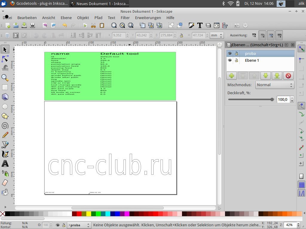

Nick.
пробую видео урок с 21стр. все повторяю как там делают,а в конце не появляются стрелочки направления обработки.
Что может быть?
alik04 писал(а):пробую видео урок с 21стр. все повторяю как там делают,а в конце не появляются стрелочки направления обработки.
Что может быть?
А какую-нибудь ошибку выдает?

alik04
Сообщения: 66
Зарегистрирован: 17 май 2012, 13:51
Сообщение alik04 »
неполучается с фото, формат "png"
alik04 писал(а):выходят 2 окошка во втором подтверждаешь "ок" и все.
во втором наверное есть текст... скопируй его сюда.
alik04 писал(а):неполучается с фото, формат "png"
Что не получается? png должны аттачиться.

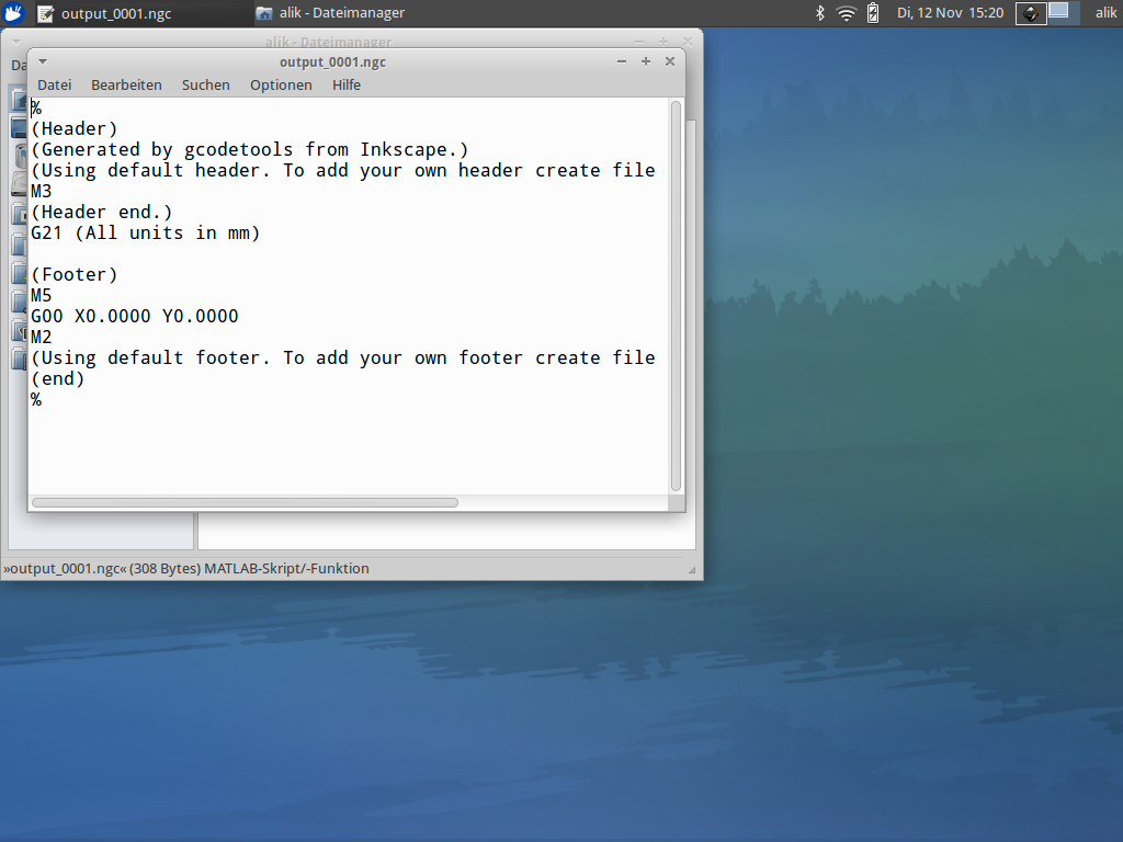

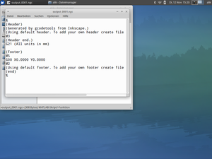

alik04
Сообщения: 66
Сообщение alik04 »
This extension works with Paths and Dynamic Offsets and groups of them only! All other objects will be ignored!
Solution 1: press Path->Object to path or Shift+Ctrl+C.
Solution 2: Path->Dynamic offset or Ctrl+J.
Solution 3: export all contours to PostScript level 2 (File->Save As->.ps) and File->Import this file.
No paths are selected! Trying to work on all available paths.
Can not write to specified file!
/home/output_0001.ngc
неполучается с фото

01.jpg (3987 просмотров) <a class='original' href='./download/file.php?id=20872&mode=view' target=_blank>Загрузить оригинал (104.7 КБ)</a>
dormouse
Сообщения: 334
Репутация: 15
Нужно зайти во вкладочку настройки Preferences и в путь выходного файла ("Directory") вместо /home написать:
/home/alik
alik04
Сообщения: 66
Сообщение alik04 »
вот что в нем
0,2.png (3983 просмотра) <a class='original' href='./download/file.php?id=20877&mode=view' target=_blank>Загрузить оригинал (248.39 КБ)</a>
alik04
Сообщения: 66
Сообщение alik04 »
получилось
спасибо всем

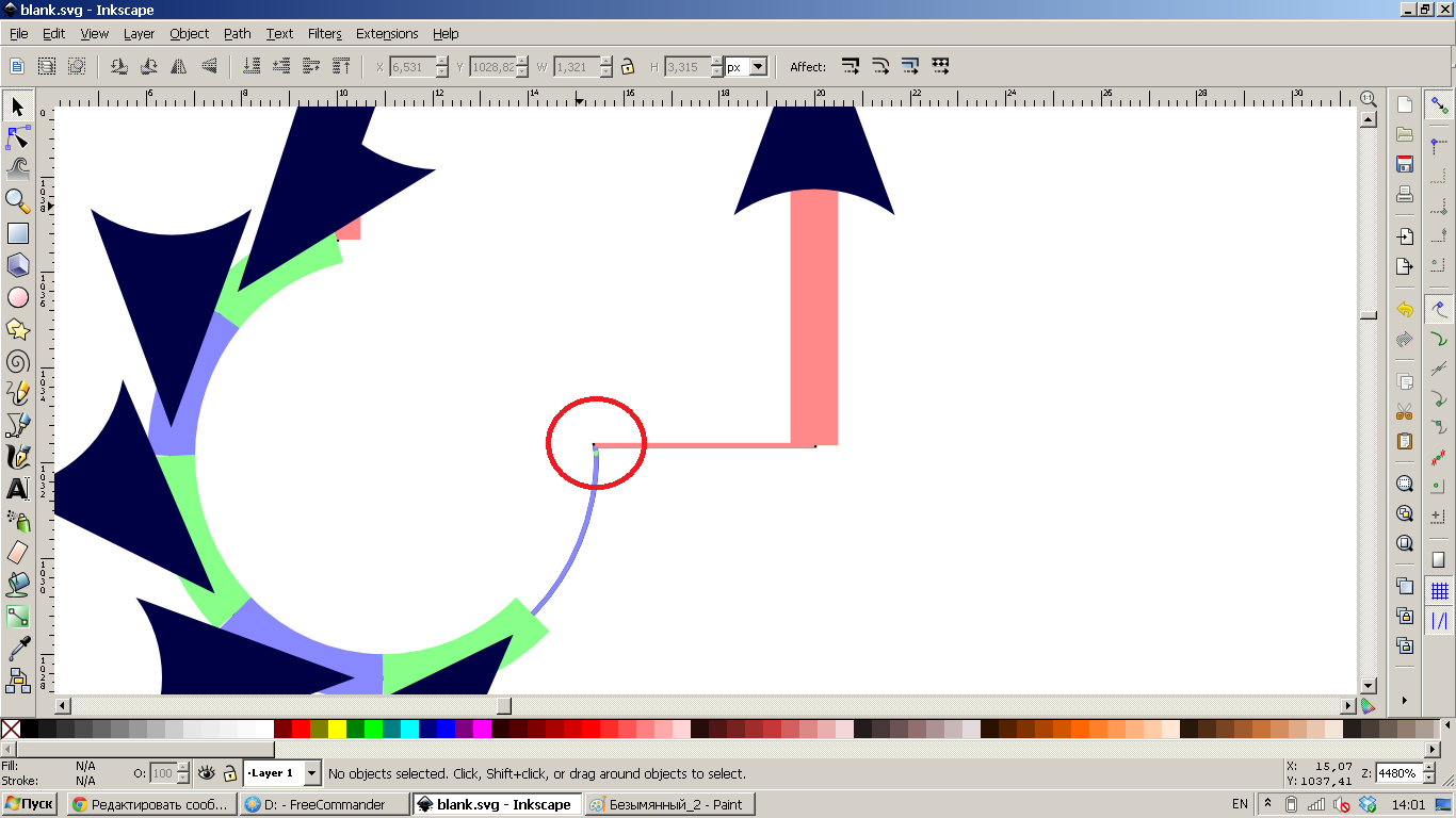

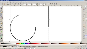

Сообщение Сергей_К »
Подскажите, пожалуйста, как настроить параметры Gcodetools чтобы не было мелких отдельных дуг?
Я для примера взял такой контур:
Безымянный.png (3927 просмотров) <a class='original' href='./download/file.php?id=21063&mode=view' target=_blank>Загрузить оригинал (91.27 КБ)</a>
и сделал Path to Gcode. В результате получил следующую картинку (чтобы было лучше видно я убавил толщину линий и убрал стрелки)
Безымянный_2.png (3927 просмотров) <a class='original' href='./download/file.php?id=21066&mode=view' target=_blank>Загрузить оригинал (102.27 КБ)</a>
На рисунке видно две малюсенькие дуги, на которых станок заметно снижает скорость
