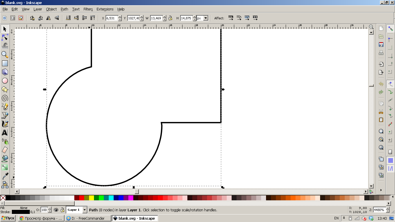

Подскажите, пожалуйста, как настроить параметры Gcodetools чтобы не было мелких отдельных дуг?
Я для примера взял такой контур:
Безымянный.png (3935 просмотров) <a class='original' href='./download/file.php?id=21063&mode=view' target=_blank>Загрузить оригинал (91.27 КБ)</a>
и сделал Path to Gcode. В результате получил следующую картинку (чтобы было лучше видно я убавил толщину линий и убрал стрелки)
Безымянный_2.png (3935 просмотров) <a class='original' href='./download/file.php?id=21066&mode=view' target=_blank>Загрузить оригинал (102.27 КБ)</a>
На рисунке видно две малюсенькие дуги, на которых станок заметно снижает скорость
