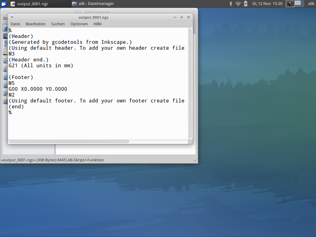

01.jpg (4016 просмотров) <a class='original' href='./download/file.php?id=20872&mode=view' target=_blank>Загрузить оригинал (104.7 КБ)</a>

Re: Gcodetools - plug-in Inkscape для экспорта в Gcode
Сообщение dormouse »
Can not write to specified file!
/home/output_0001.ngc
Нужно зайти во вкладочку настройки Preferences и в путь выходного файла ("Directory") вместо /home написать:
/home/alik
alik04
Сообщения: 66
Зарегистрирован: 17 май 2012, 13:51

вот что в нем
0,2.png (4012 просмотров) <a class='original' href='./download/file.php?id=20877&mode=view' target=_blank>Загрузить оригинал (248.39 КБ)</a>
Сообщение alik04 »
получилось
спасибо всем
