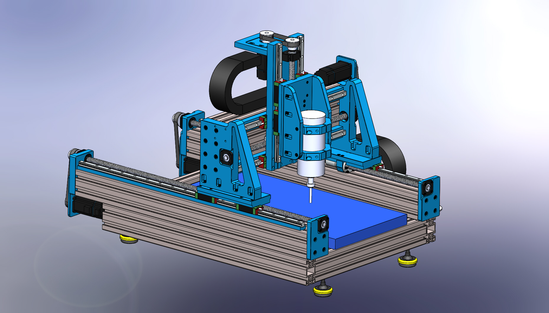

дорисовал до конца вариант боковин с подпоркой. вроде прикольно выглядит.

Дрюня писал(а): В безфланцевых резьба М5, а этих фланцевых М6 и крепление тоже насквозь через плиту.
все так, но если ты хочеш крепить фланцевые насквозь в плиту то придется использовать опять же болт М5, иба там в каретах уже М6 нарезана и ты М6 болт не просунеш, а через 2 резьбы ровно не затянеш...
Дрюня
Сообщения: 1986
Репутация: 1504
Откуда: Днепр
Re: фрезерок по люминю 800х400х170 из профиля
Сообщение Дрюня »
evgenyjp писал(а): придется использовать опять же болт М5, иба там в каретах уже М6 нарезана и ты М6 болт не просунеш, а через 2 резьбы ровно не затянеш...
Не пойму зачем мне через две резьбы затягивать? :freak: Крепиться также как и в безфланцевую каретку, через сквозное отверстие в плите.

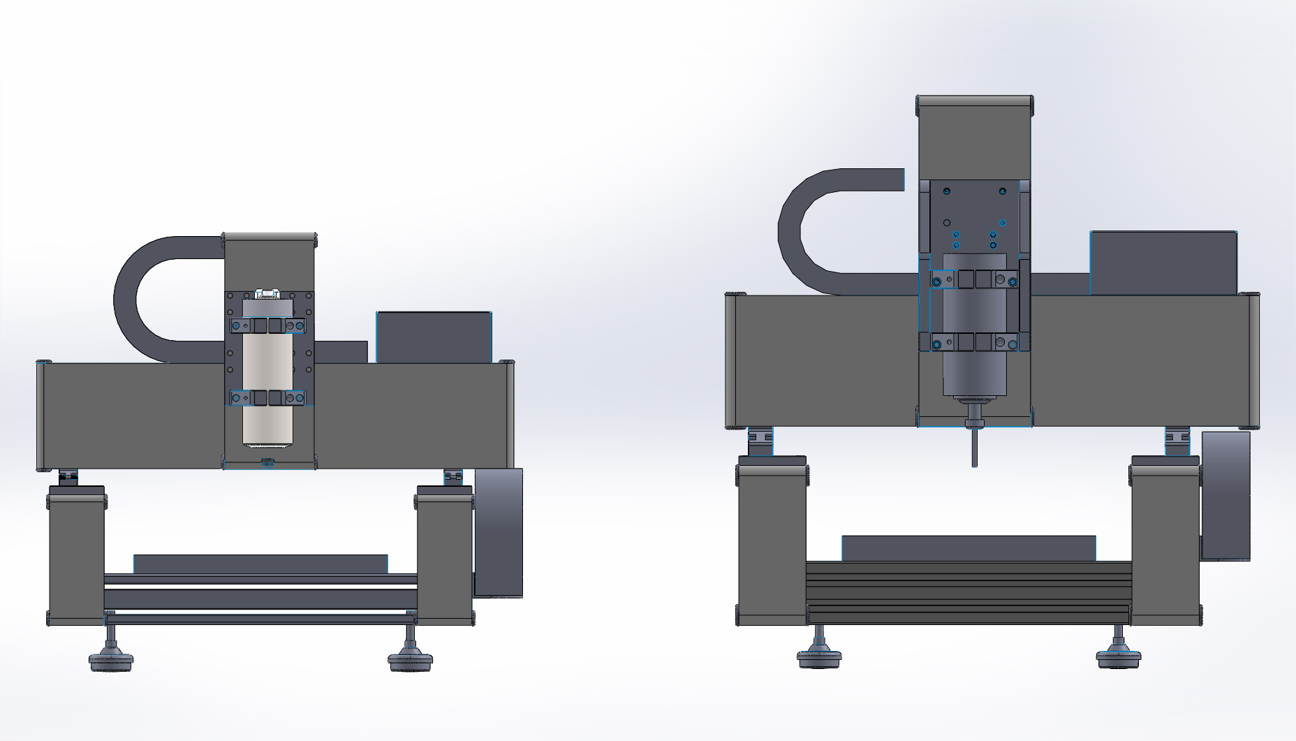

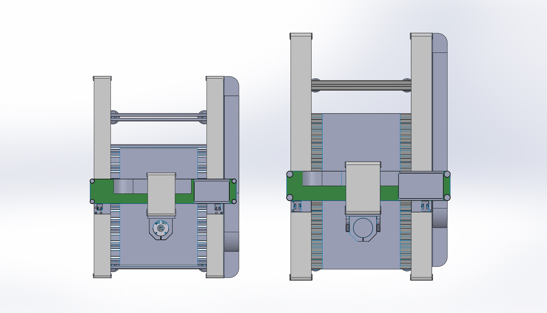

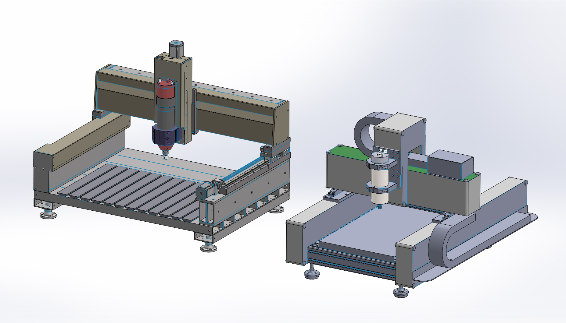

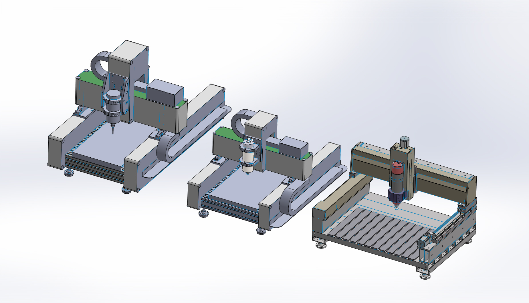

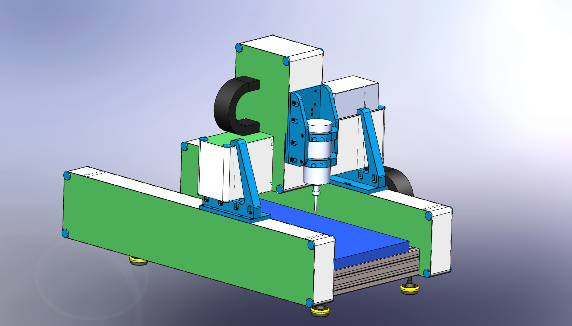

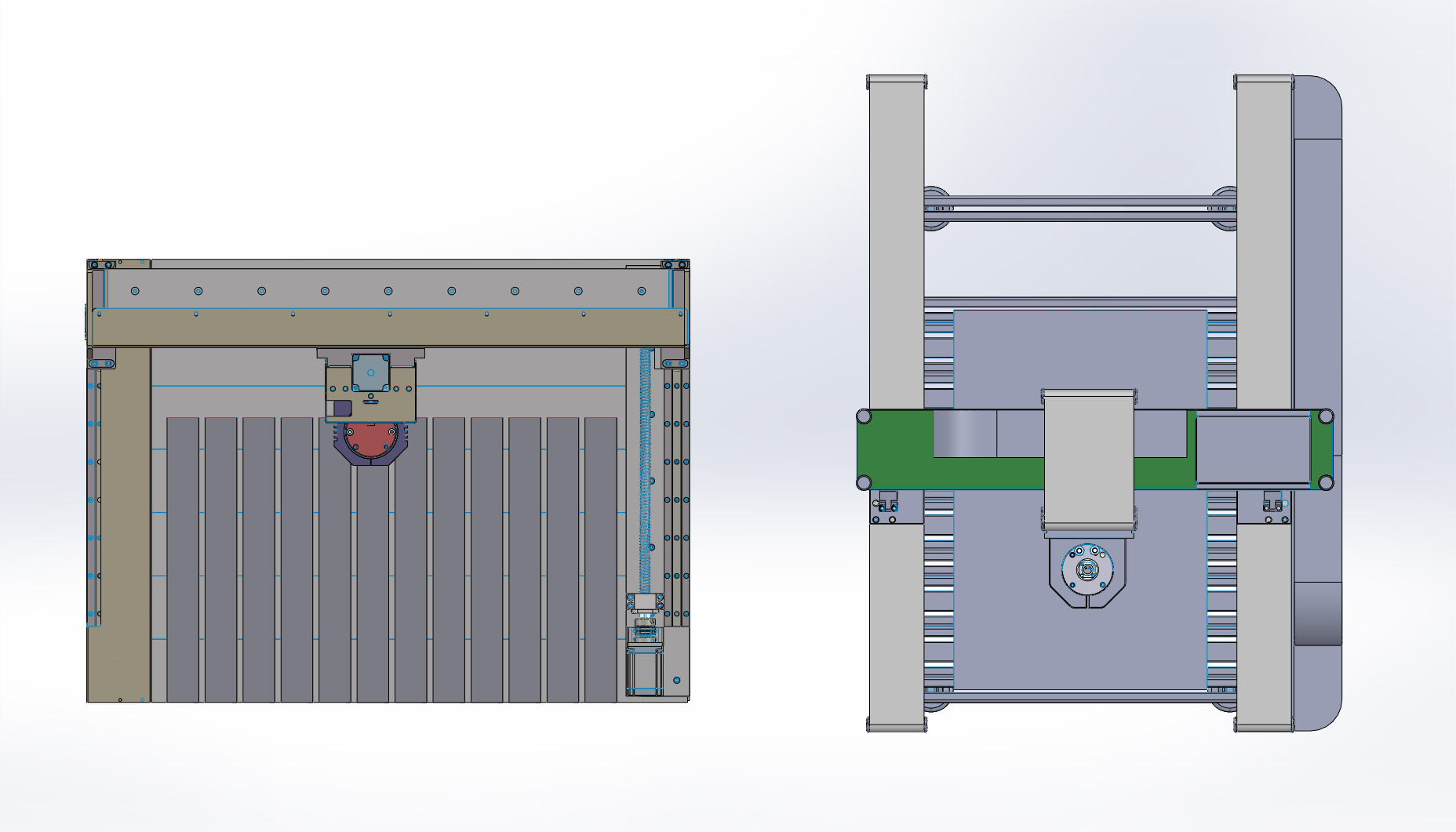

сделал на базе этого станка младшую версию которая какрас по характеристикам схожа с графостанком.
рабочее поле 600х400х130
профиль подиумов 80х80
профиль портала 160х80
профиль станины 80х40
швп 16
рельсы 15
моторы 57мм шаговые
шпиндель 80мм водяной
по конструкции почти идентичен старшему брату.
для понимания размеров скрины где станки рядом.

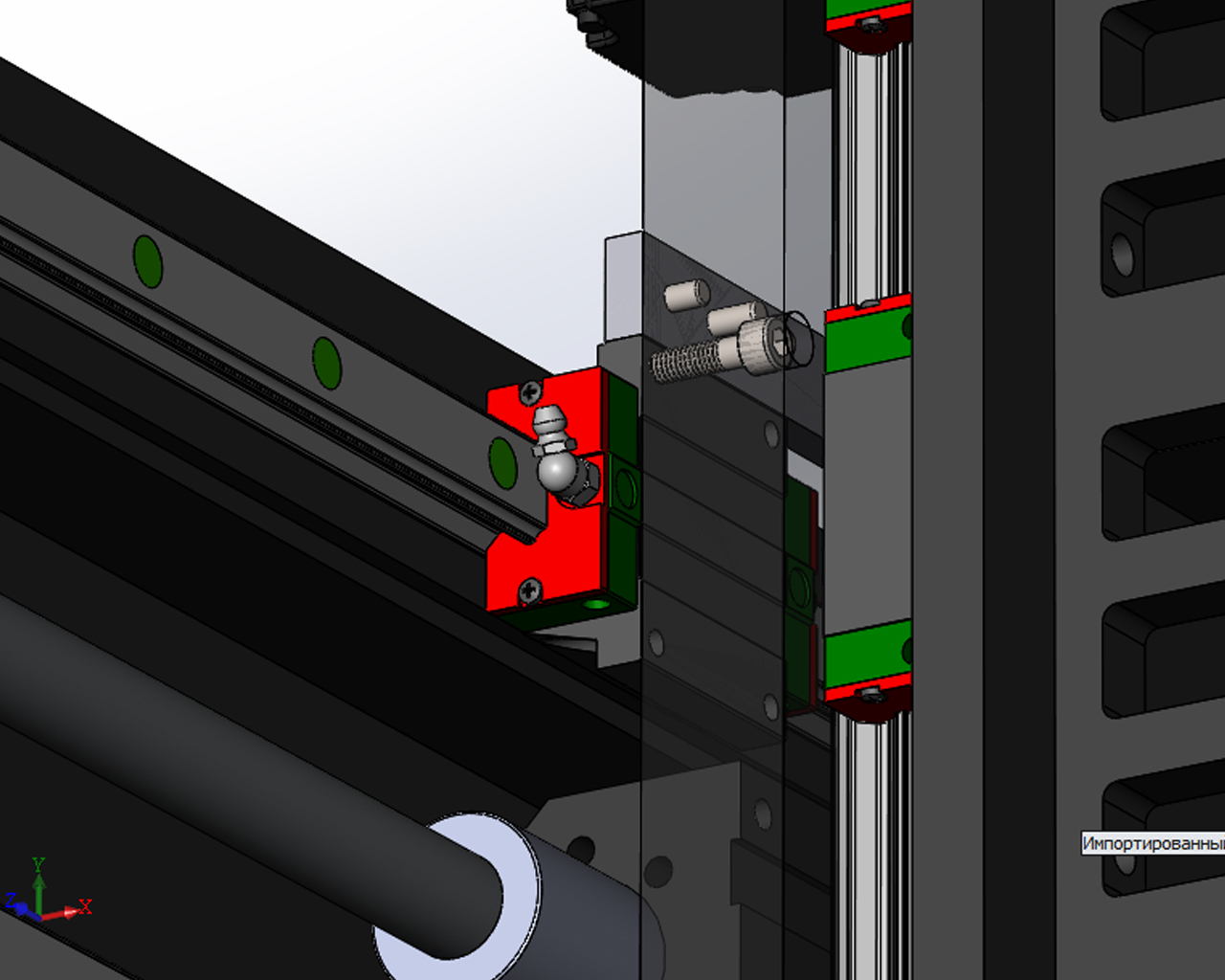

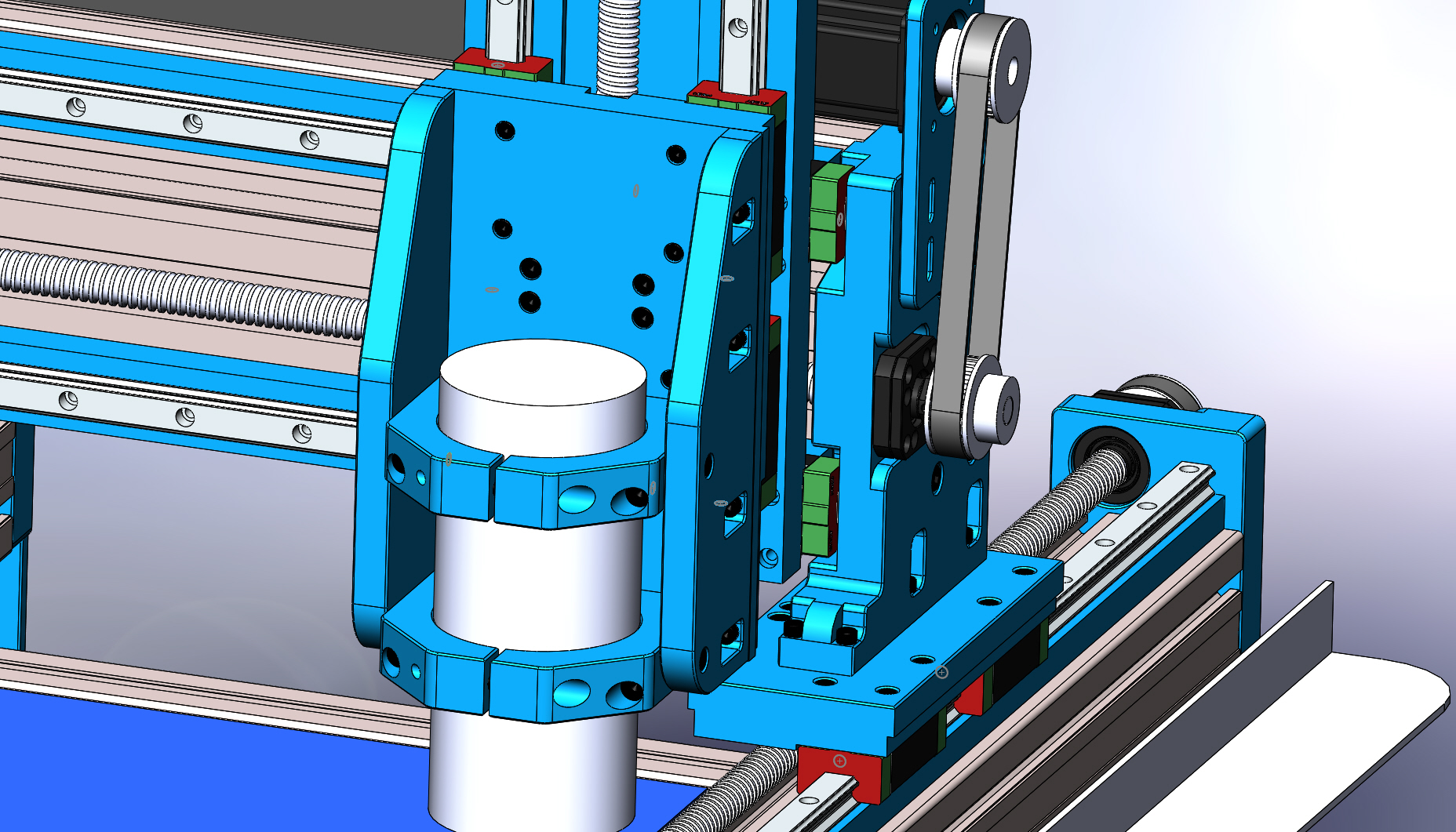

каждый день открываю проект и приходят новые мыслишки. начинается продумка мелочей датчиков упоров места прокладки кабелей доступ к местам смазки вылизка и проверка крепежа. в итоге с помощью карманов в боковинах балка портала укоротилась еще на 30мм

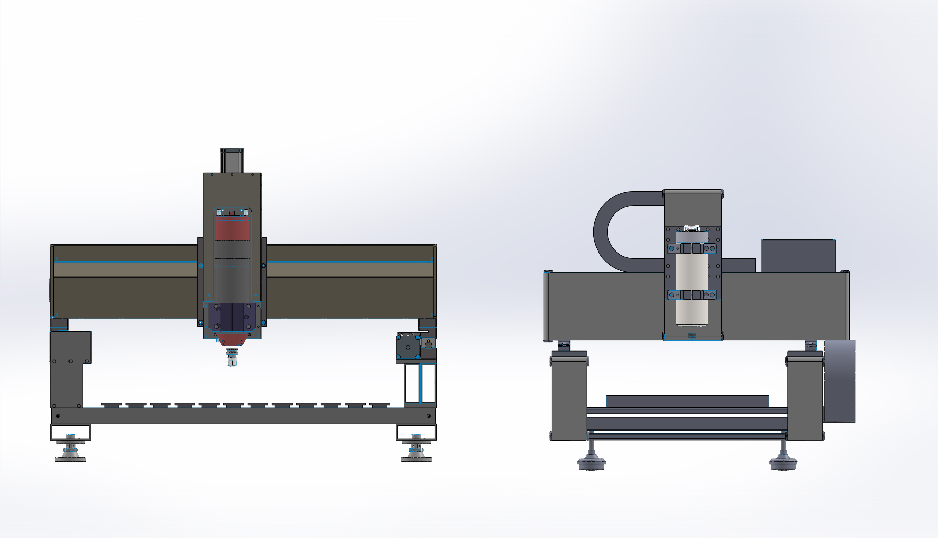

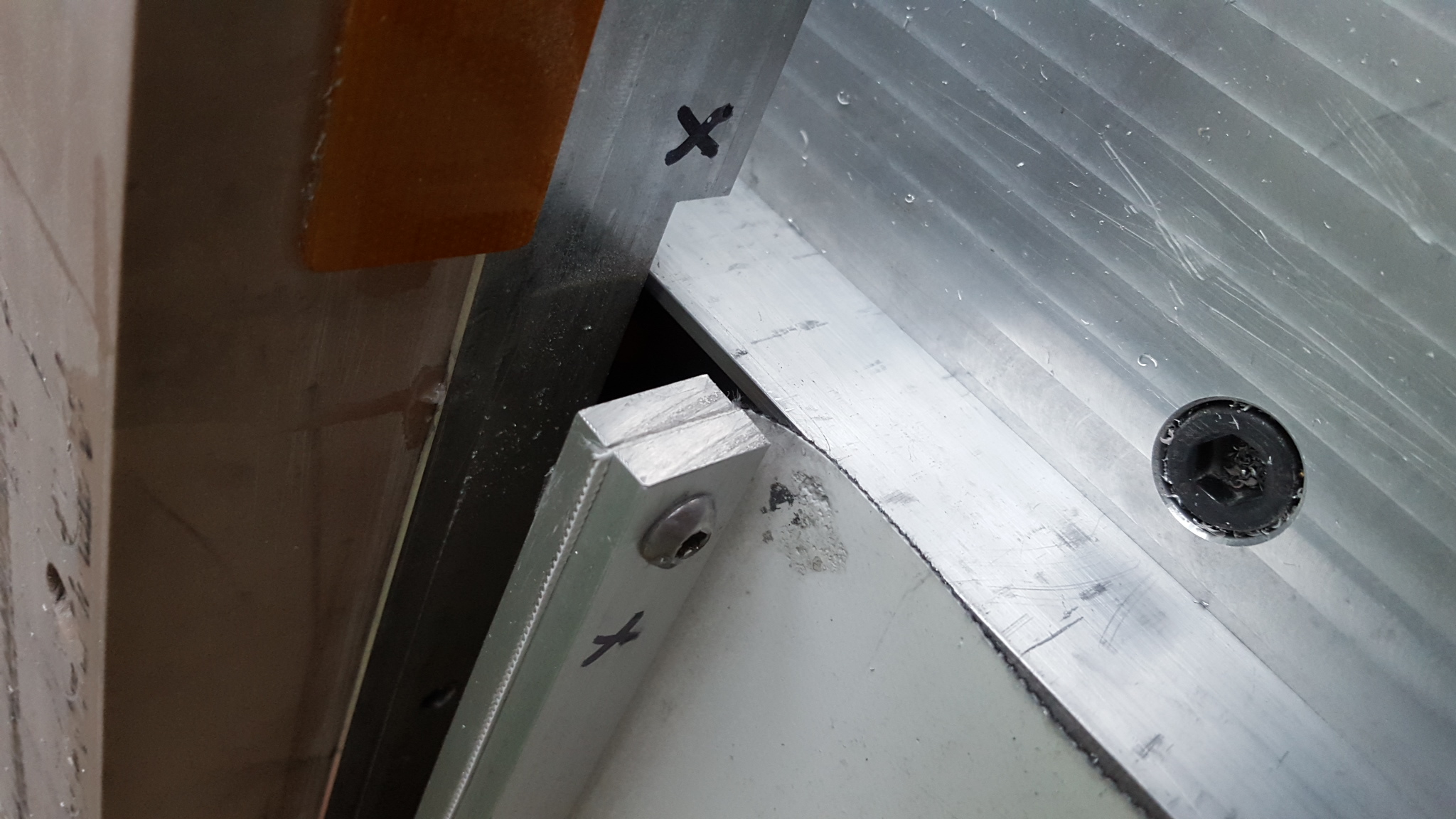

компоновка боковины с защитой.

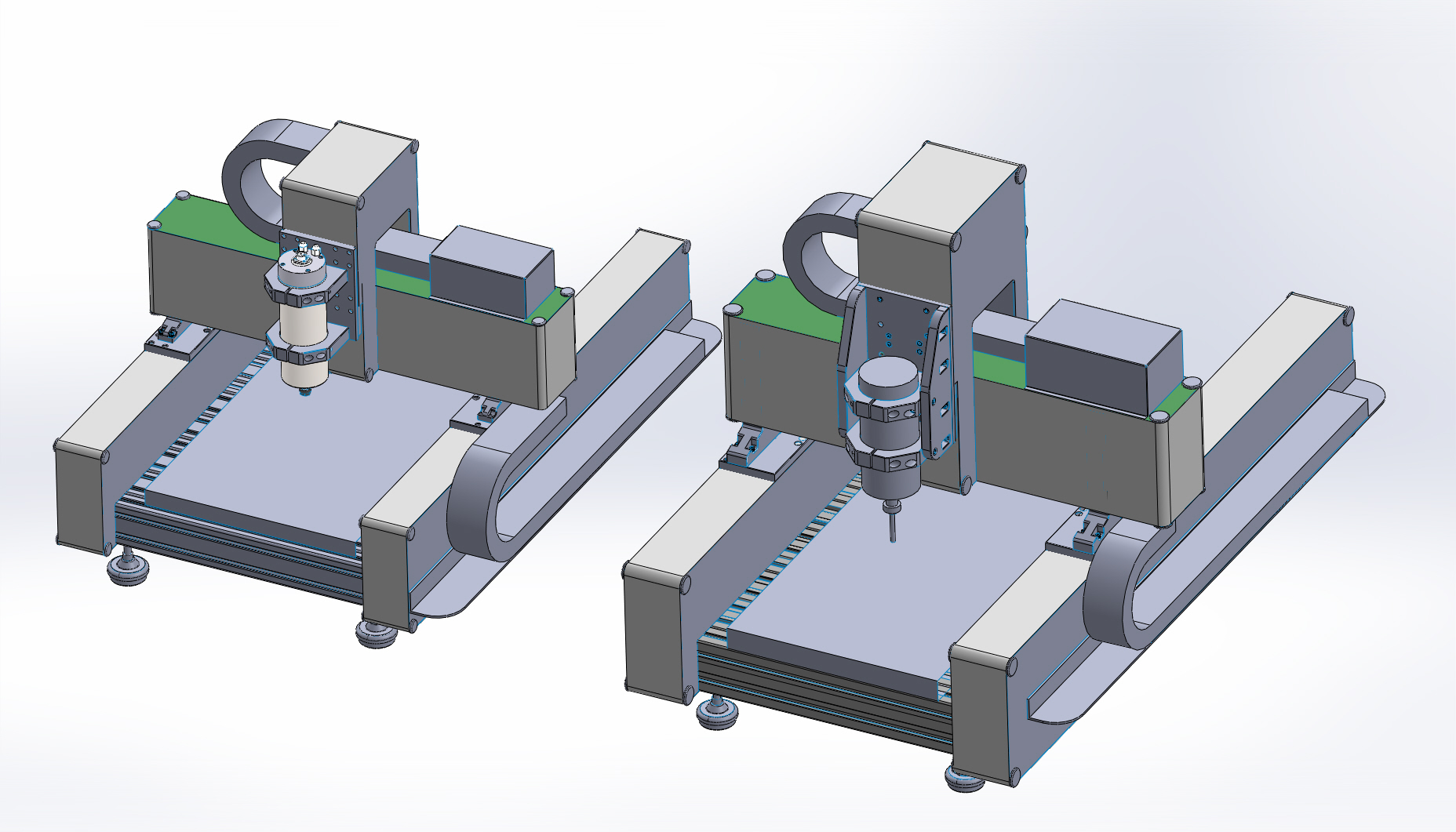

frezeryga писал(а):компоновка боковины с защитой.
Красиво! А как ленту крепить к пластине и натягивать думаешь?
И заготовку спереди стола как крепить? Места ведь нету. Шпиндель аж за габариты станка вылезает. Пожертвуешь рабочим полем?
Последний раз редактировалось ultrus 12 янв 2016, 09:18, всего редактировалось 1 раз.
Фердинанд Порше
Да также как и на первом. Лента между двух пластин болтами и весь бутер болтами к станку. Натяжение засчет упругости ленты которая на 5мм короче и натягивается при затяжке болтов.
