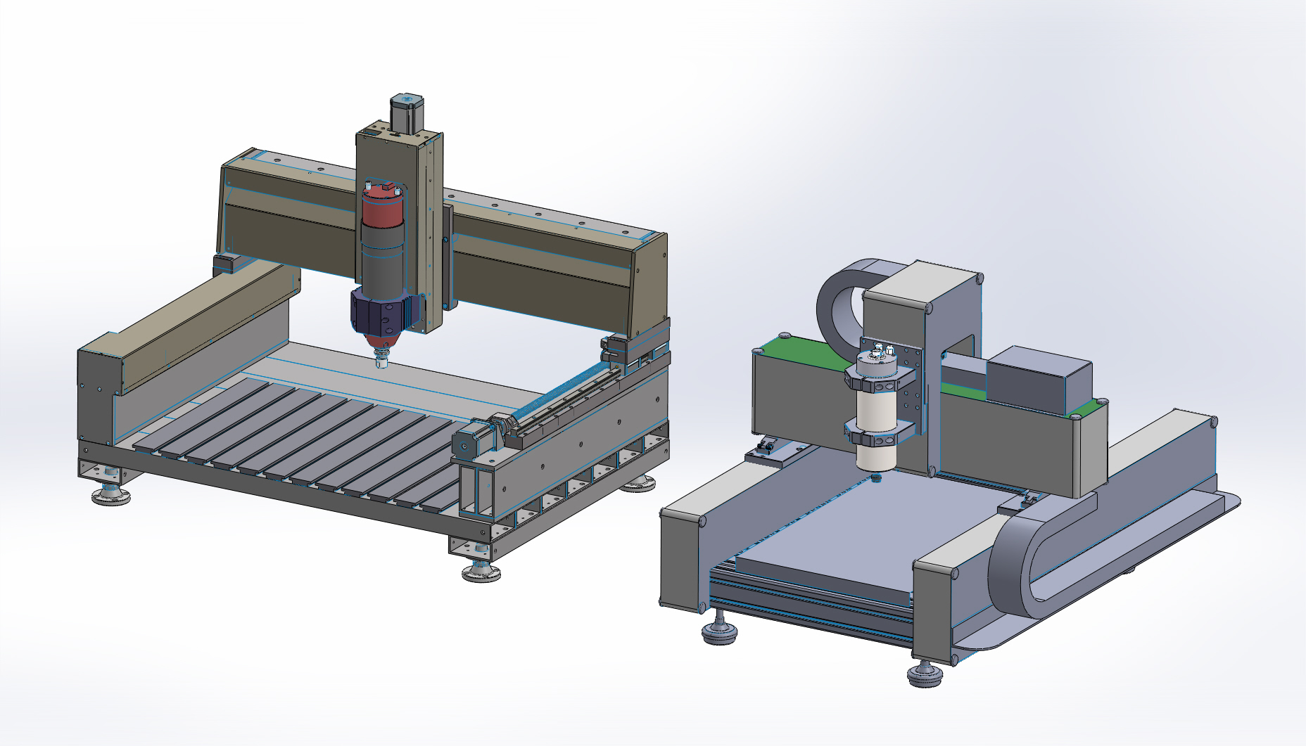

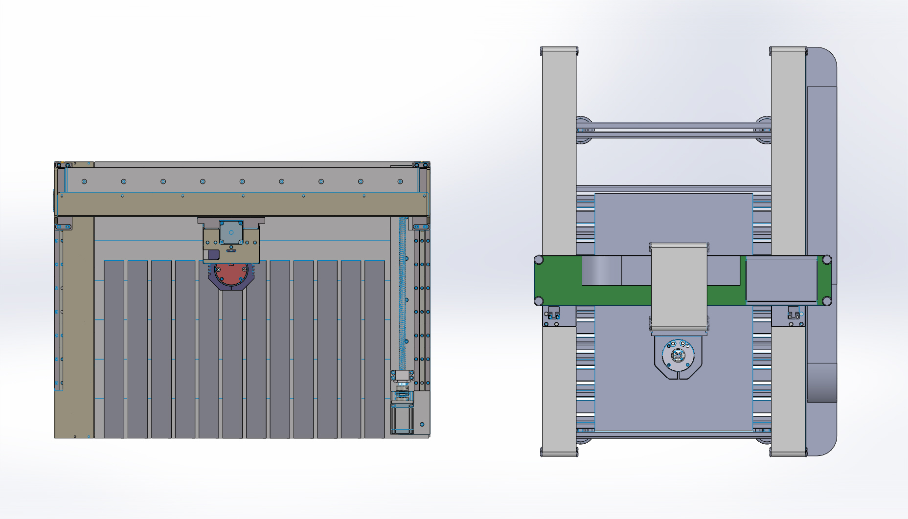

Сообщения: 13713
Re: фрезерок по люминю 800х400х170 из профиля
сделал на базе этого станка младшую версию которая какрас по характеристикам схожа с графостанком.
рабочее поле 600х400х130
профиль подиумов 80х80
профиль портала 160х80
профиль станины 80х40
швп 16
рельсы 15
моторы 57мм шаговые
шпиндель 80мм водяной
по конструкции почти идентичен старшему брату.
для понимания размеров скрины где станки рядом.

frezeryga, а собирать будешь какой нибудь из них или в "художники" переквалифицировался?
Сообщения: 13713
пока жаба орет диким воплем есть время на творчество помоделировать сравнить идеи прут и прут. а так если для себя то большой бы построил или примитивный портальник по деревяшкам. а младшая версия наверно чисто на продажу если только самому не интересна поле такоеже как на моем станке а больше на 16х винтах растягивать стремно.

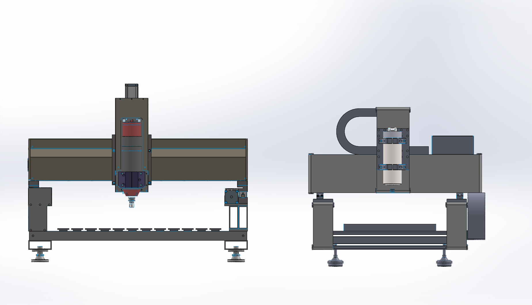

Сообщения: 13713
каждый день открываю проект и приходят новые мыслишки. начинается продумка мелочей датчиков упоров места прокладки кабелей доступ к местам смазки вылизка и проверка крепежа. в итоге с помощью карманов в боковинах балка портала укоротилась еще на 30мм

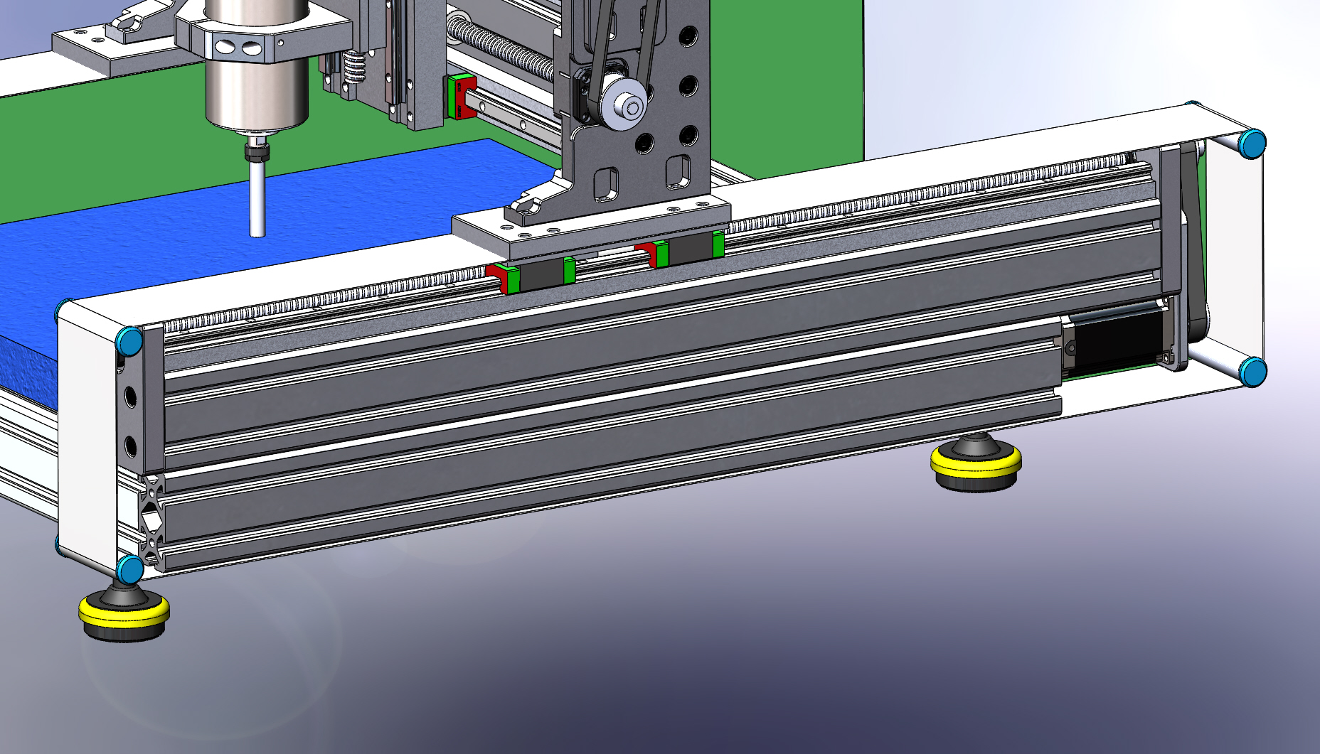

Сообщения: 13713
компоновка боковины с защитой.

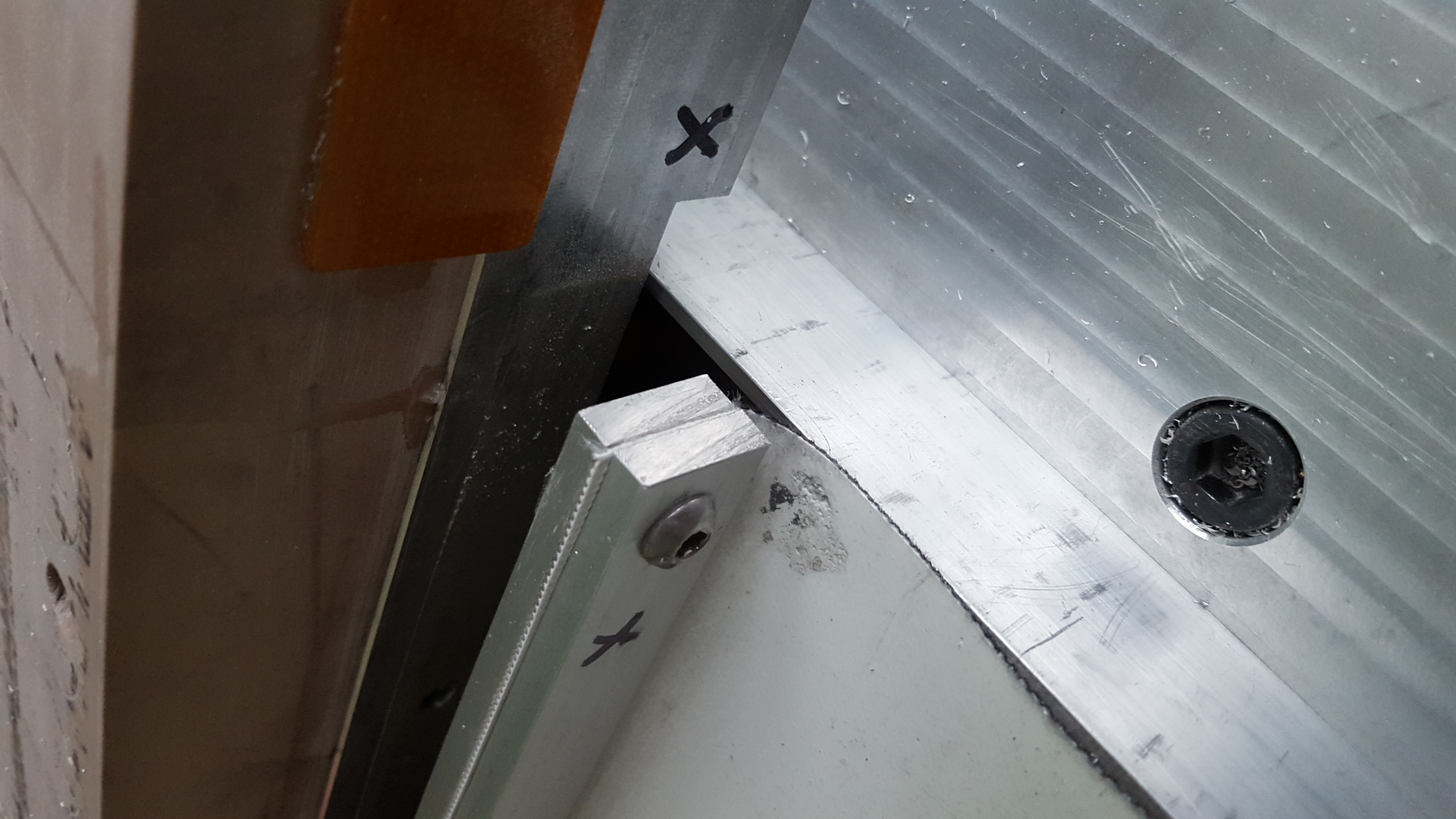

frezeryga писал(а):компоновка боковины с защитой.
Красиво! А как ленту крепить к пластине и натягивать думаешь?
И заготовку спереди стола как крепить? Места ведь нету. Шпиндель аж за габариты станка вылезает. Пожертвуешь рабочим полем?
Да также как и на первом. Лента между двух пластин болтами и весь бутер болтами к станку. Натяжение засчет упругости ленты которая на 5мм короче и натягивается при затяжке болтов.
