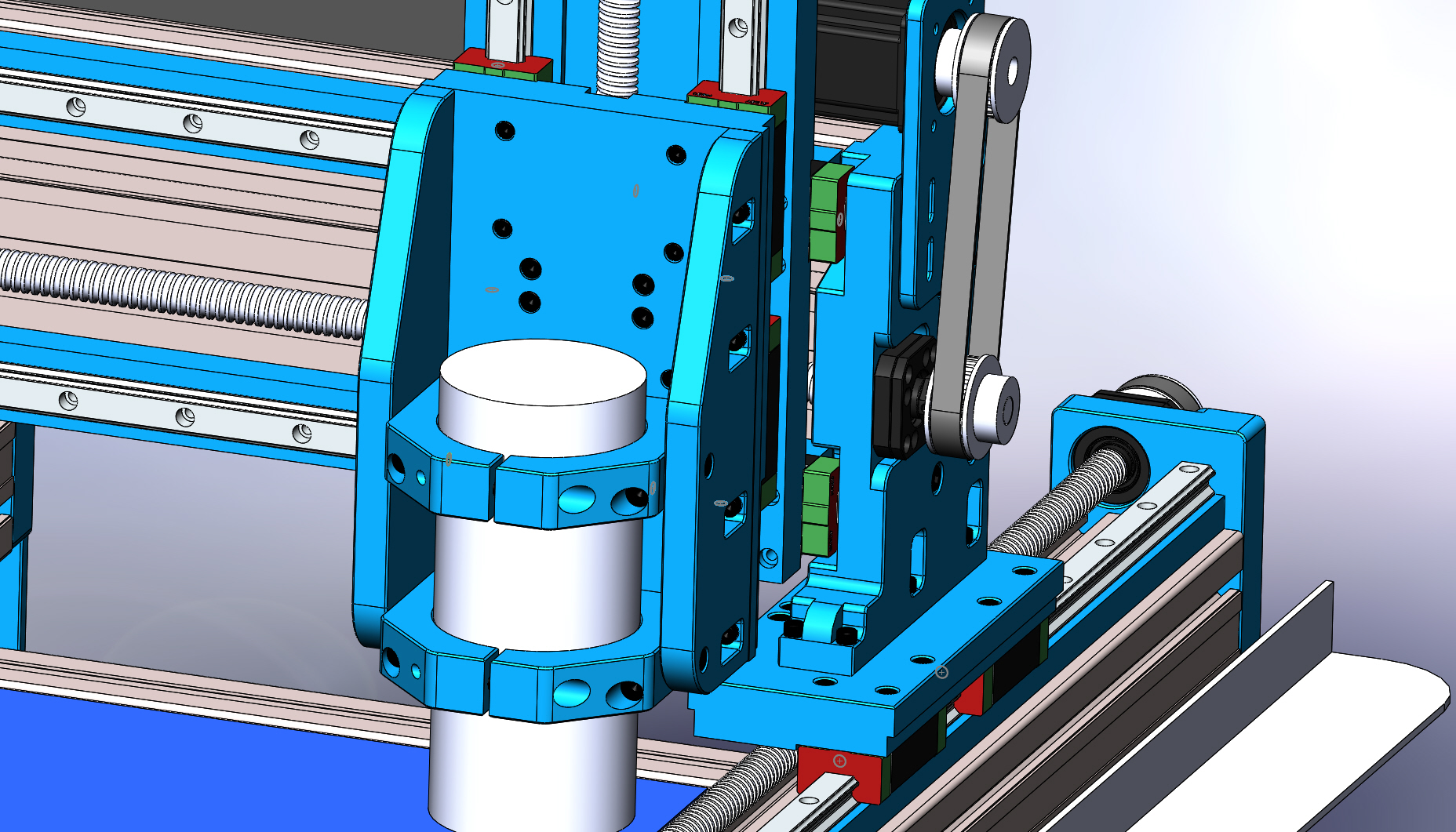

дорисовал до конца вариант боковин с подпоркой. вроде прикольно выглядит.
4.JPG (9028 просмотров) <a class='original' href='./download/file.php?id=67673&sid=826ab8f1d60a5033c67854471b29c525&mode=view' target=_blank>Загрузить оригинал (810.8 КБ)</a>
станок.JPG (9028 просмотров) <a class='original' href='./download/file.php?id=67674&sid=826ab8f1d60a5033c67854471b29c525&mode=view' target=_blank>Загрузить оригинал (433.31 КБ)</a>

Дрюня писал(а): В безфланцевых резьба М5, а этих фланцевых М6 и крепление тоже насквозь через плиту.
все так, но если ты хочеш крепить фланцевые насквозь в плиту то придется использовать опять же болт М5, иба там в каретах уже М6 нарезана и ты М6 болт не просунеш, а через 2 резьбы ровно не затянеш...
Дрюня
Сообщения: 1986
Репутация: 1504
Откуда: Днепр
Re: фрезерок по люминю 800х400х170 из профиля
Сообщение Дрюня »
evgenyjp писал(а): придется использовать опять же болт М5, иба там в каретах уже М6 нарезана и ты М6 болт не просунеш, а через 2 резьбы ровно не затянеш...
Не пойму зачем мне через две резьбы затягивать? :freak: Крепиться также как и в безфланцевую каретку, через сквозное отверстие в плите.

Кстати, для крепления такой каретки (в другом месте) винтом М6 со стороны рельса хотел высверлить резьбу - фиг там свёрла горят на раз.
nERV
Сообщения: 1503
Репутация: 624
Откуда: Ульяновск
Сообщение nERV »
Твердосплавом вполне так сверлятся.
Сверлом для кафеля попробуй, я им подшипник расверливал :good:
Стоят копейки
evgenyjp
Сообщения: 1483
Репутация: 802
Откуда: Japan
Сообщение evgenyjp »
Дрюня писал(а):Кстати, для крепления такой каретки (в другом месте) винтом М6 со стороны рельса хотел высверлить резьбу - фиг там свёрла горят на раз.
у менятож не получилось даж сверлом HRC55 каретки у ТНК хорошо так закаленые.
поетому по наводке обточил болты под шляпкой и нормально притянулось.
