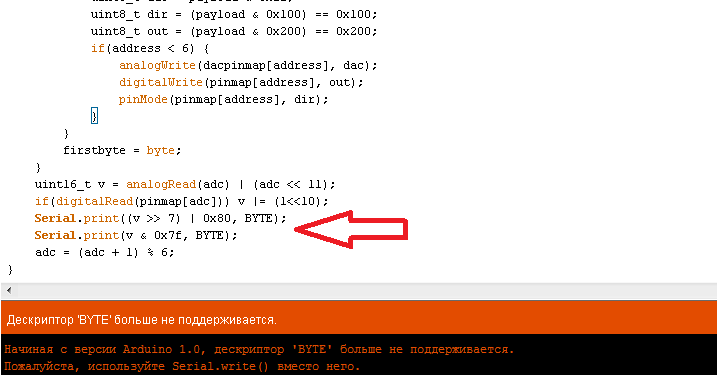

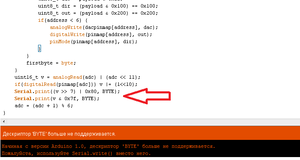

Re: Arduino EMC2 LinuxCNC - советы начинающим
Все по порядку:
1. Этот проект http://emergent.unpythonic.net/01198594294 заточен по плату UNO к меня 2560 тобишь выводов поболее
2. При загрузке скетча вылазит ошибка:
123.png (4699 просмотров) <a class='original' href='./download/file.php?id=23241&mode=view' target=_blank>Загрузить оригинал (12.86 КБ)</a>
Полазил по просторам инета нашел: ЧПУ пульты #931
Прошил Ардуинку.

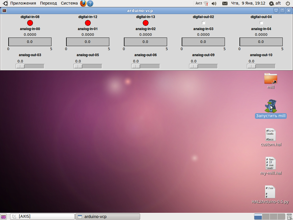

Сообщения: 34042
После этого на Линух поставил Arduino IDE чтобы глянуть к какому порту подключено
В arduino.py прописал порт
#PORT = "/dev/ttyUSB0"
PORT = "/dev/ttyACM0"
В arduino-vcp.hal прописал так:
#loadusr -W arduino /dev/ttyUSB0 3
loadusr -Wn arduino /home/aft/linuxcnc/configs/mill/arduino.py
loadusr -W arduino /dev/ttyACM0 3
loadusr -Wn arduino-vcp pyvcp arduino-vcp.xml
show pin arduino-vcp
и только тогда ЕМС стал грузится. Вначале появляется окно с ползунками разными
Panel.png (4695 просмотров) <a class='original' href='./download/file.php?id=23242&mode=view' target=_blank>Загрузить оригинал (323.34 КБ)</a>
их закрываю появляется ЕМС, а с боку большое окно с теми же индикаторами которые ничего не делают.
