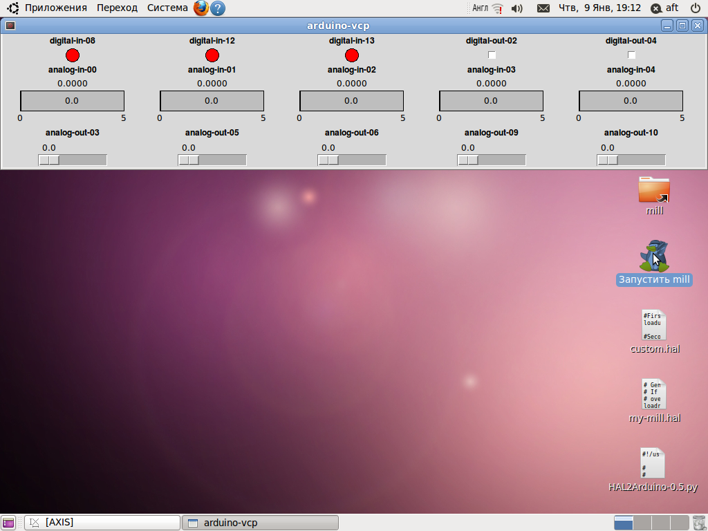

Re: Arduino EMC2 LinuxCNC - советы начинающим
Все по порядку:
1. Этот проект http://emergent.unpythonic.net/01198594294 заточен по плату UNO к меня 2560 тобишь выводов поболее
2. При загрузке скетча вылазит ошибка:
123.png (4960 просмотров) <a class='original' href='./download/file.php?id=23241&mode=view' target=_blank>Загрузить оригинал (12.86 КБ)</a>
Полазил по просторам инета нашел: ЧПУ пульты #931
Прошил Ардуинку.
После этого на Линух поставил Arduino IDE чтобы глянуть к какому порту подключено
В arduino.py прописал порт
#PORT = "/dev/ttyUSB0"
PORT = "/dev/ttyACM0"
В arduino-vcp.hal прописал так:
#loadusr -W arduino /dev/ttyUSB0 3
loadusr -Wn arduino /home/aft/linuxcnc/configs/mill/arduino.py
loadusr -W arduino /dev/ttyACM0 3
loadusr -Wn arduino-vcp pyvcp arduino-vcp.xml
show pin arduino-vcp
и только тогда ЕМС стал грузится. Вначале появляется окно с ползунками разными
Panel.png (4956 просмотров) <a class='original' href='./download/file.php?id=23242&mode=view' target=_blank>Загрузить оригинал (323.34 КБ)</a>
их закрываю появляется ЕМС, а с боку большое окно с теми же индикаторами которые ничего не делают.
aftaev писал(а):loadusr -Wn arduino /home/aft/linuxcnc/configs/mill/arduino.py
Эти строчки делают одно и то же...
сделай из них одну, вот такую:
loadusr -Wn arduino /home/aft/linuxcnc/configs/mill/arduino.py /dev/ttyACM0 3
или вот такую (при условии, что конфиг лежит тут /home/aft/linuxcnc/configs/mill/):
loadusr -Wn arduino arduino.py /dev/ttyACM0 3
aftaev писал(а):show pin arduino-vcp
Это в принципе, не надо. Оно должно вывести список пинов, но непонятно кому и куда :).
ЗЫ А чем тебе новый компонент для ардуины не нравится?
Nick писал(а):Эти строчки делают одно и то же...
С одной loadusr -W arduino /dev/ttyACM0 3 не работало
Nick писал(а):Это в принципе, не надо. Оно должно вывести список пинов, но непонятно кому и куда .
это show pin arduino-vcp было в файле автора
Nick писал(а):ЗЫ А чем тебе новый компонент для ардуины не нравится?
новый это какой? Мне хотябы один запустить чтобы разобраться как работает, написать то что мне нужно. Этот хоть как то "заработал" :)
