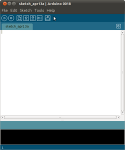

Arduino IDE
Arduino IDE (Integrated Development Environment) - позволяет писать программы, проверять код, компилировать и загружать программы в Arduino.
Установка
sudo apt-get install arduino
Загрузка прошивки
Загружаем прошивку отсюда: http://axis.unpy.net/01198594294
И сохраняем в ~/sketchbook/halintf/
Потом запускаем Приложения -> Электроника -> Arduino IDE
Выбираем наш sketch
Выбираем нужной порт, для Arduino Duemilanove и Nano выбираем /dev/ttyUSB*
Нажимаем Upload

Arduino IDE. Блин, убил кучу времени в поисках того, как загрузить прошивку в Arduino. Скачивал какие-то программы вроде на java с http://arduino.cc . А все оказалось проще - оказывается ардуино IDE есть в репозиториях Ubuntu, и почему я раньше там не поискал :think:. А поискать в репозиториях решил после того как увидел похожую установку IDE в Fedora "sudo yum install arduino".
Re: Arduino Linux CNC - советы начинающим
Хммм... странно, при загрузке прошивки пишет в статус баре: "Done uploading", а в консольке:
Binary sketch size: 3244 bytes (of a 30720 byte maximum)
avrdude: stk500_getsync(): not in sync: resp=0x00 (красным цветом)
Что это может значить?

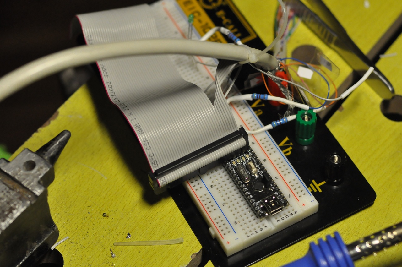

Спаял переходник для загрузки bootloader-а через lpt port. Наверное у умелого человека на это ушло бы минут 10, я же потратил пару часов :freak:. Т.к. в магазине не было разъема на выходы arduino пришлось пожертвовать IDE кабелем от CD.
Делал по этой инструкции:
http://arduino.cc/en/Hacking/ParallelPr ... Programmer
Сейчас буду пробовать прошивать.
Вот что получилось:
lpt arduino bootloader.JPG (27446 просмотров) <a class='original' href='./download/file.php?id=1454&mode=view' target=_blank>Загрузить оригинал (342.7 КБ)</a>
"Ура заработало!" (с) кот матроскин :cheesy:!
Как все делал, подключил arduino к LPT, через самодельный провод. Запускаю Arduino IDE, в ней Tools - Burn Bootloader - w / Parallel programmer.
Получаю:
avrdude: can't open device "/dev/parport0": Permission denied
avrdude: failed to open parallel port "/dev/parport0"
Тогда запускаю arduino с привелегиями супер пользователя. Это не очень хорошо, но самый простой вариант.
sudo arduino
Получаю:
avrdude: initialization failed, rc=-1
avrdude: Yikes! Invalid device signature.
avrdude: Expected signature for ATMEGA328P is 1E 95 0F
Оказывается нужно подключить дополнительное питание. Того, что получается от LPT не хватает, несмотря на то, что светодиоды горят. Включаю arduino в USB и все работает :cheesy:! Bootloader и прошивки загружаются без проблем!
