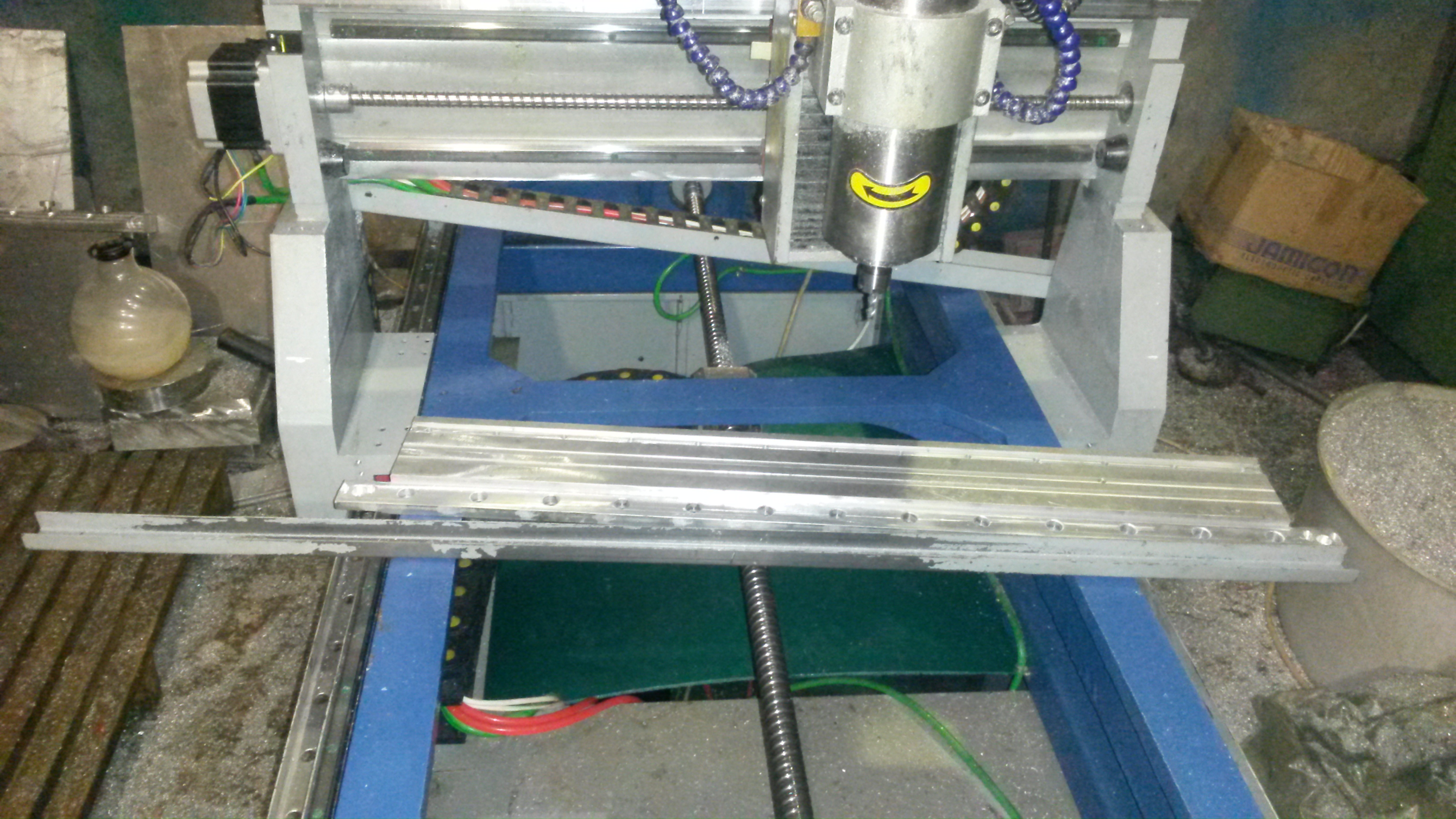

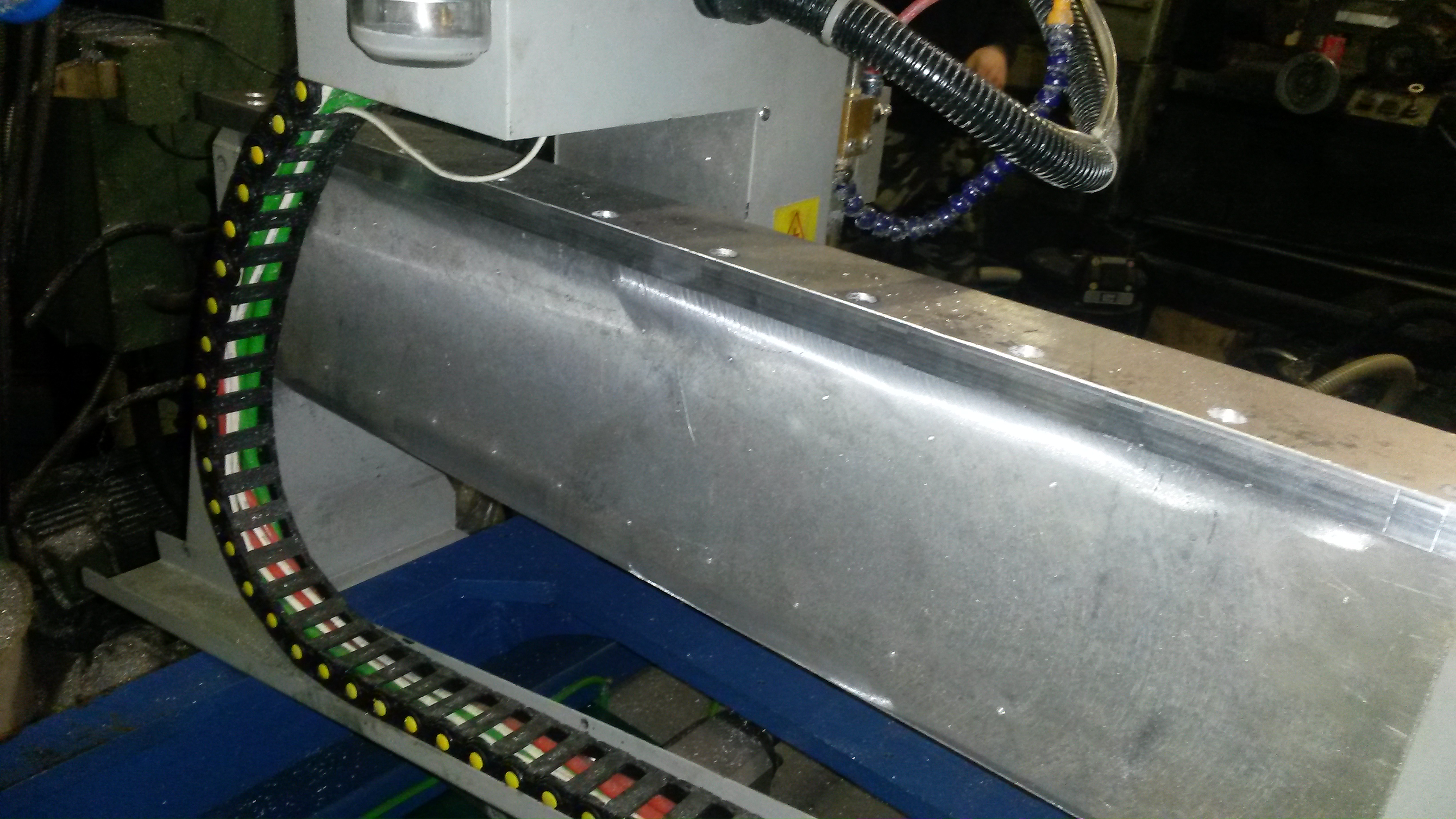

крепеж посмотрел - стоят все болты .
Лодочник
Сообщения: 2031
Репутация: 1835
Откуда: г.Королев
Re: Китай станок Z-Art TGM 0609 муки бытия
Сообщение Лодочник »
Прогиба нет?
balomut
Сообщения: 868
Репутация: 267
Откуда: Поланзбург
Сообщение balomut »
На видео не видно но фреза подымается и опускается на середине портала мм на 5
https://youtu.be/uiDMsYVhZxw

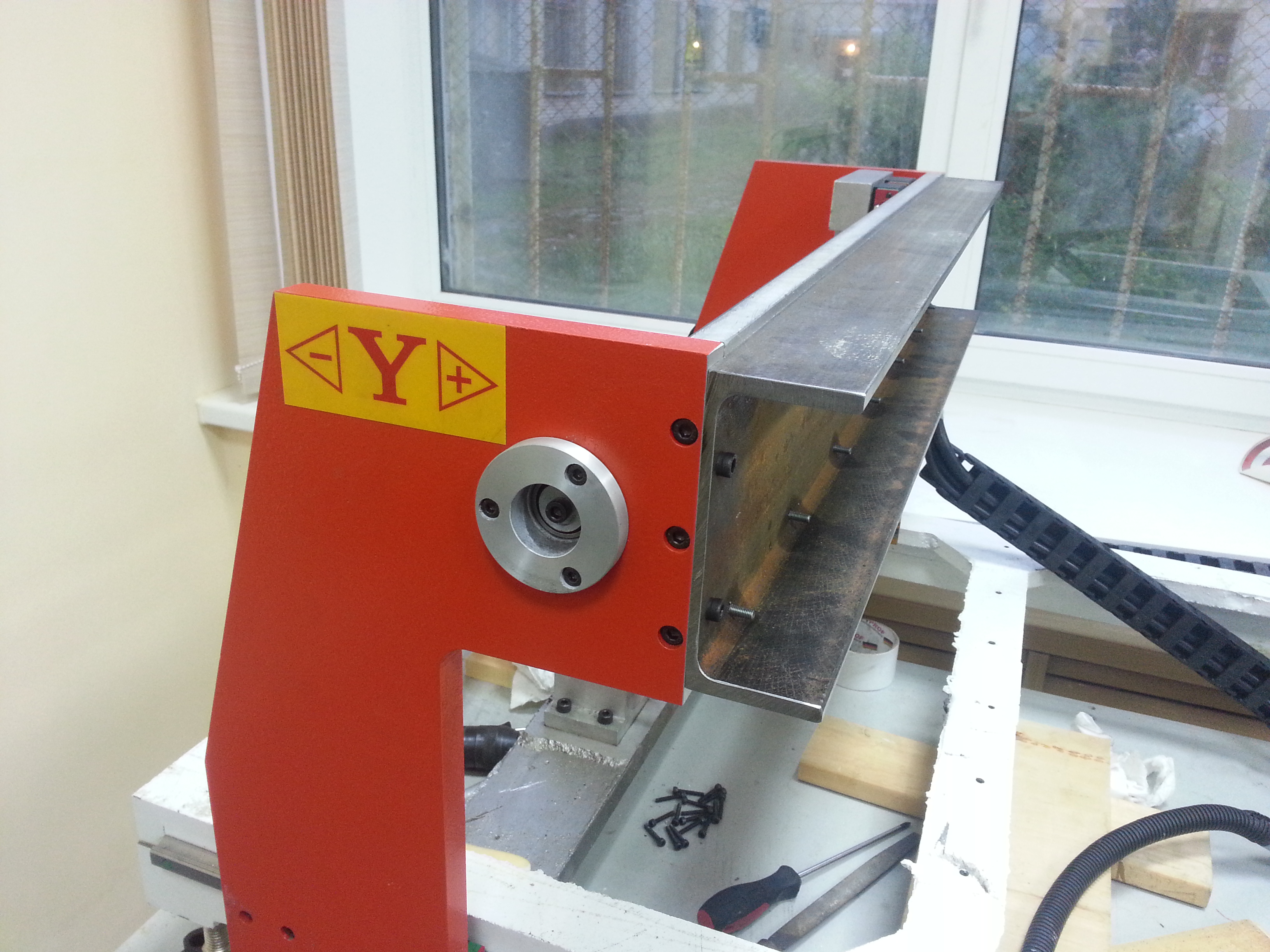

кошмар! я всегда говорил что это самое слабое звено, а мне все тычут что у меня боковины слабые и что на них жесткость падать будет, но по расчетам грубым там ее с головой а вот в балке поперечной портала прогиб вполне может быть, и я уже даже заказал еще профиля, лучше как говорится перебздеть. То что крепеж рельс если б у вас даже через один был это все равно бы никак не отразилось на скручивании балки У. Единственный вариант я ситаю что можно сделать это гибкий кабель канал отодвинуть немного и шлепнуть туда с обратной стороны на всю ширину усиленный алюминиевый конструкционный профиль, причем желательно чтоб не сборный а целиковый, единственное не понятно как с кожухом там будет в этом случае дела.
AVK74
Сообщения: 1831
Репутация: 335
Откуда: Уфа
Сообщение AVK74 »
Такое чувство, что китайцы про сопромат и термех вообще никогда не слышали.
Это же чудовищно просто.
я усиливал подобный станок прикрутив сзади портала кусок швеллера но потом заново фрезеровал площадки под рельсы поскольку родная 15мм плита не только нежесткая но еще и сильно кривая. судя по количеству стружки на каретках защита нефега непомогает.

frezeryga писал(а):судя по количеству стружки на каретках защита нефега непомогает
Да зашита как раз помогает а стружка снизу залетала - так как там ничем не закрыто вообще было .

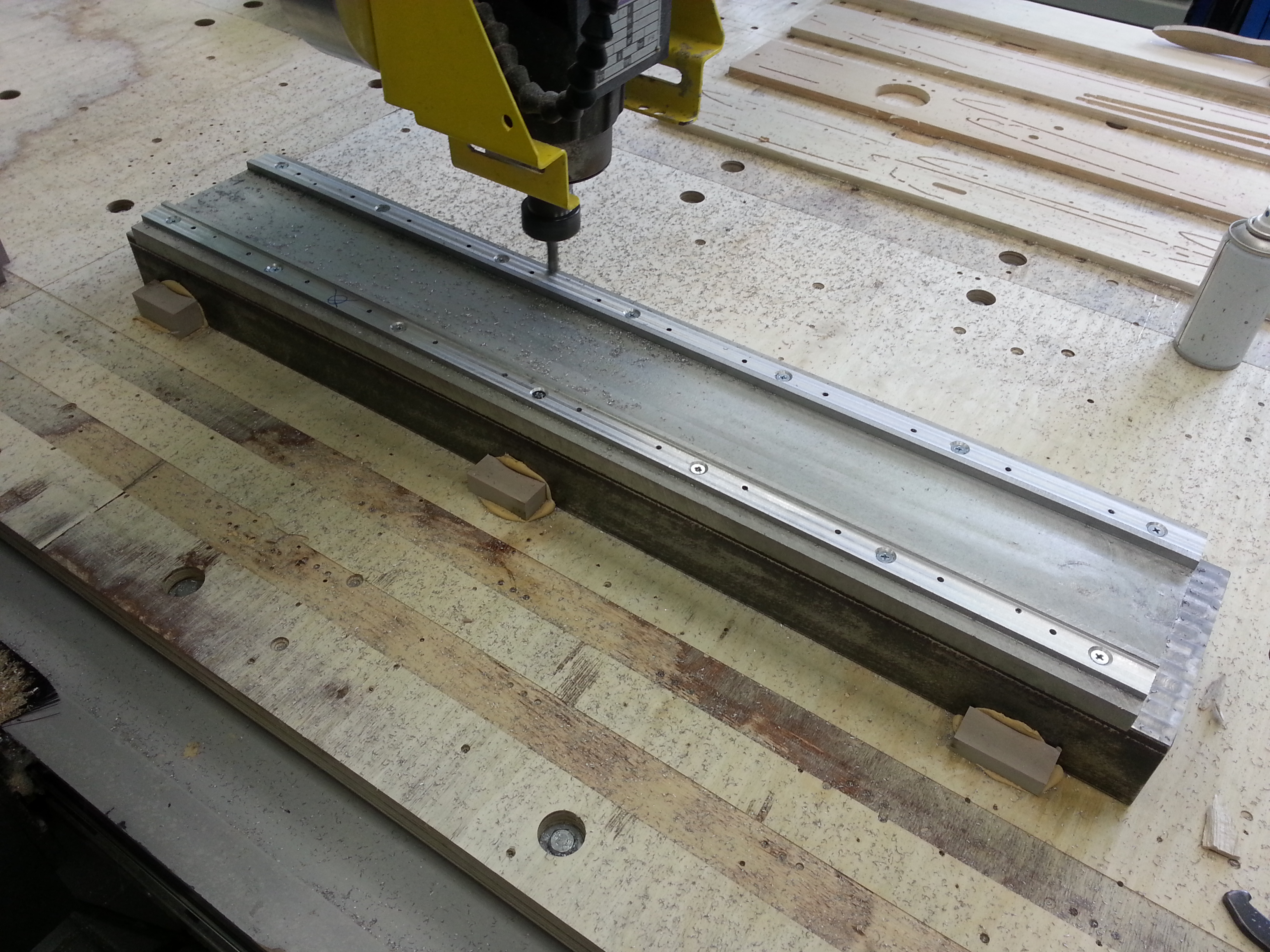

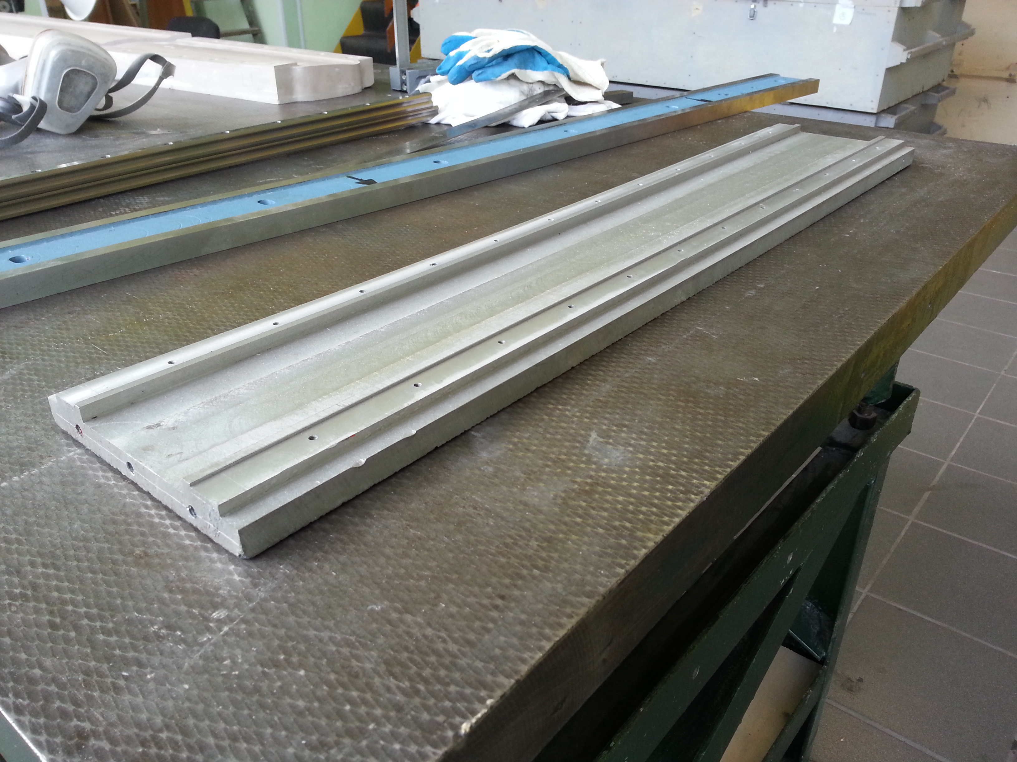

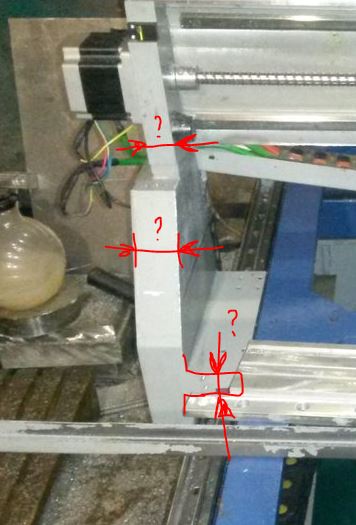

вот нашел фотки доработки портала китайца.
4988464.jpg (6969 просмотров) <a class='original' href='./download/file.php?id=64394&mode=view' target=_blank>Загрузить оригинал (1.83 МБ)</a>
4992224.jpg (6969 просмотров) <a class='original' href='./download/file.php?id=64395&mode=view' target=_blank>Загрузить оригинал (2.03 МБ)</a>
5005312.jpg (6969 просмотров) <a class='original' href='./download/file.php?id=64396&mode=view' target=_blank>Загрузить оригинал (2.42 МБ)</a>
5070080.jpg (6969 просмотров) <a class='original' href='./download/file.php?id=64397&mode=view' target=_blank>Загрузить оригинал (2.08 МБ)</a>

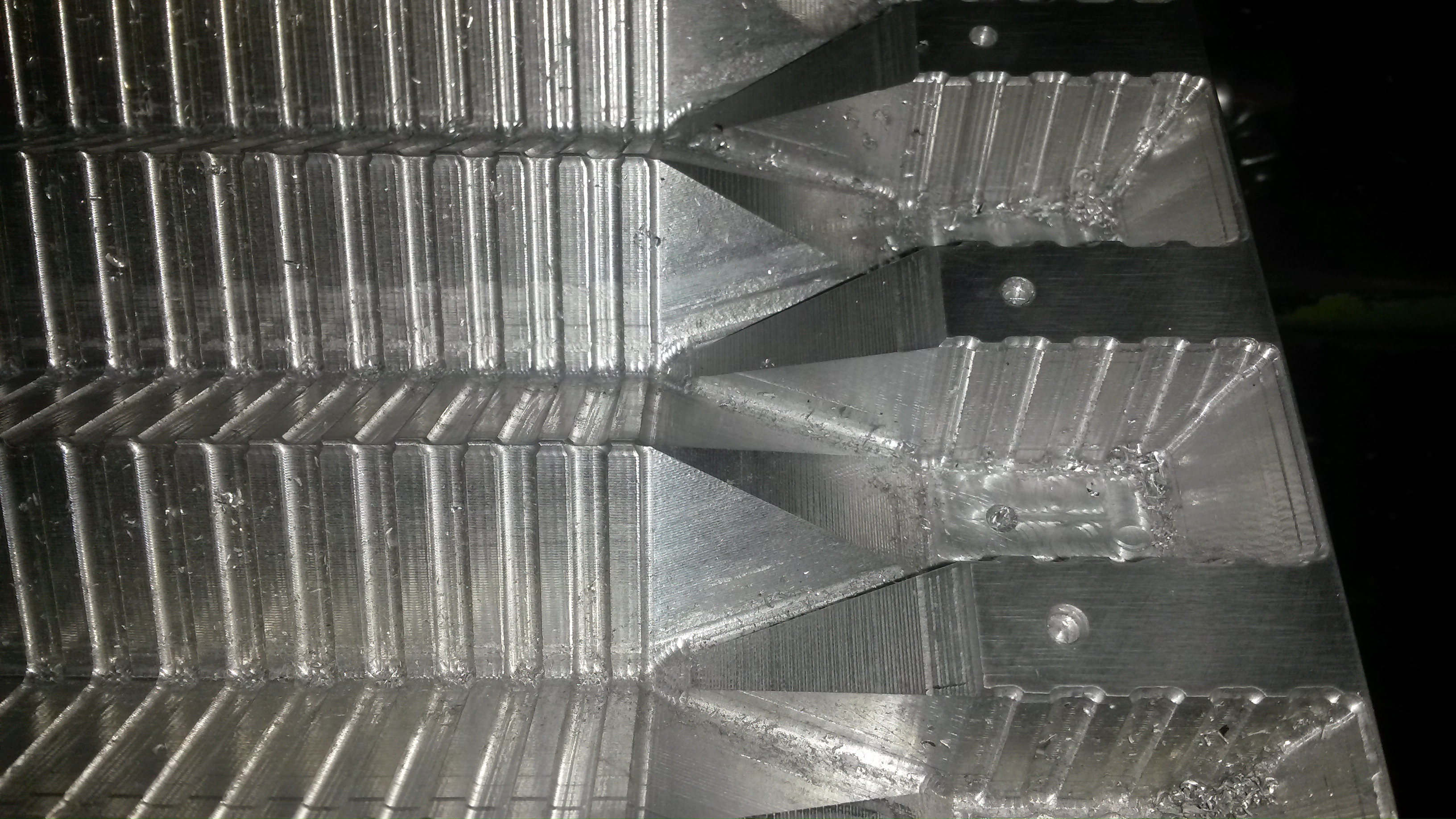

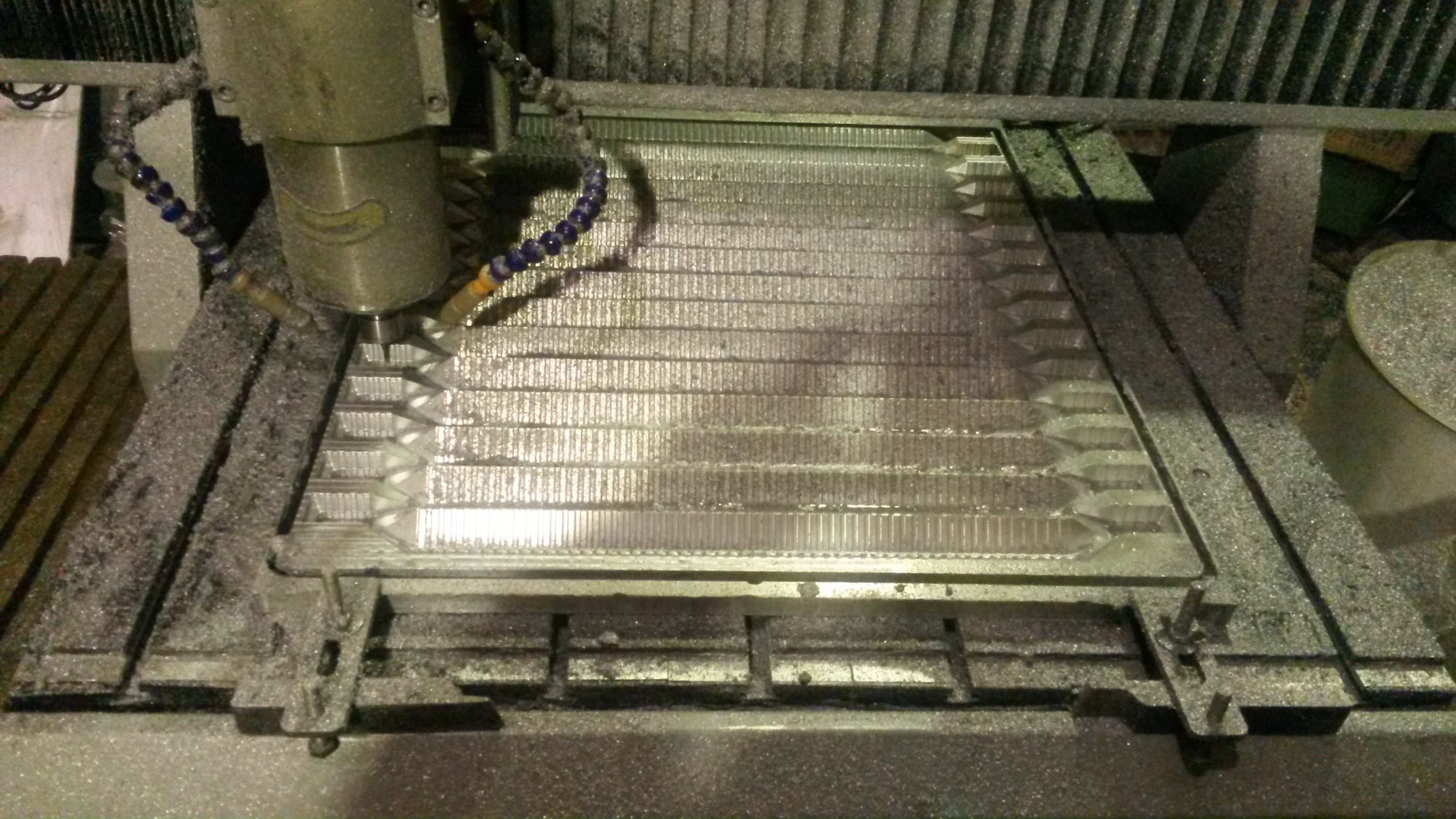

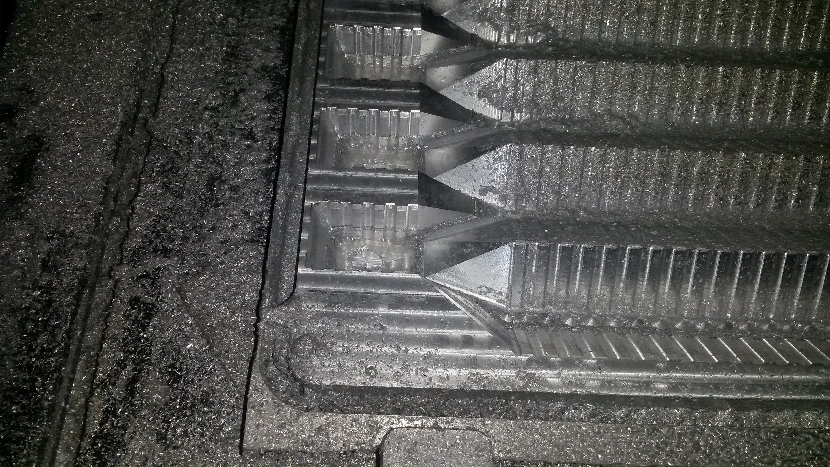

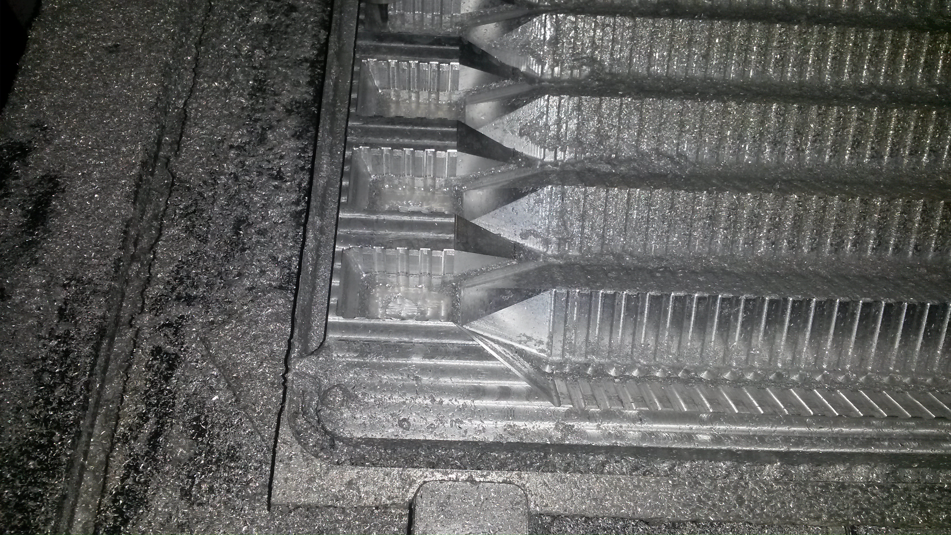

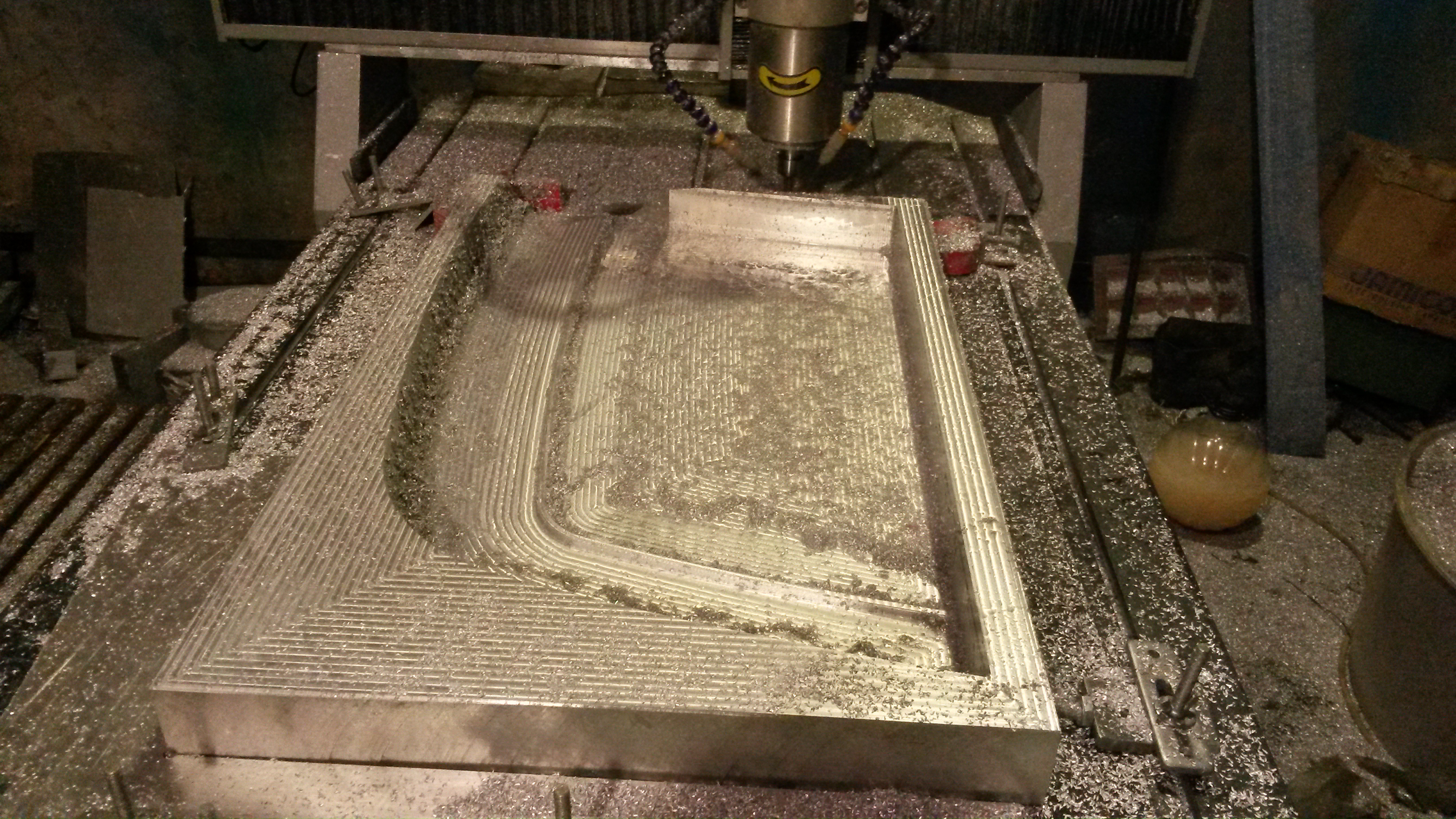

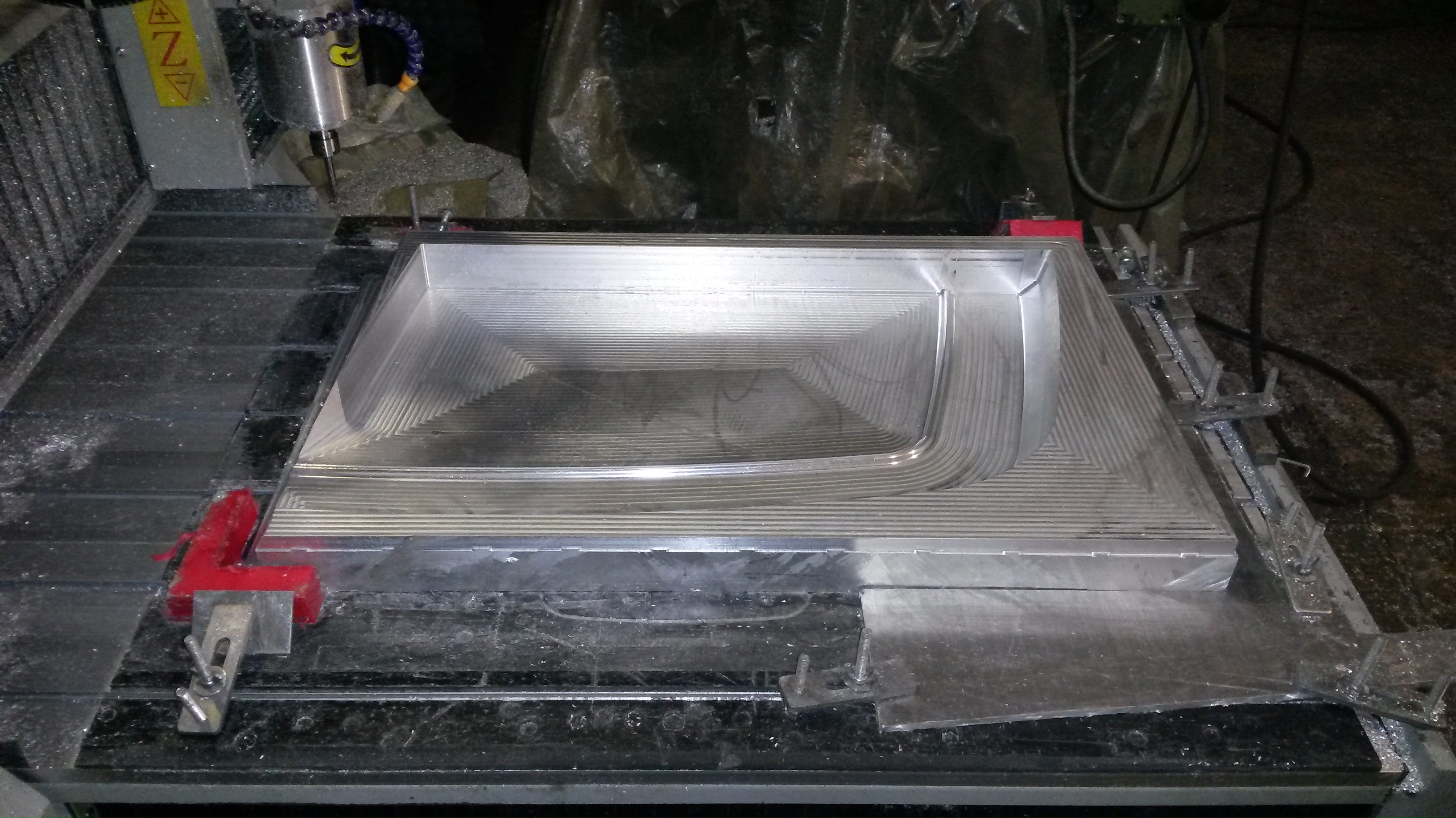

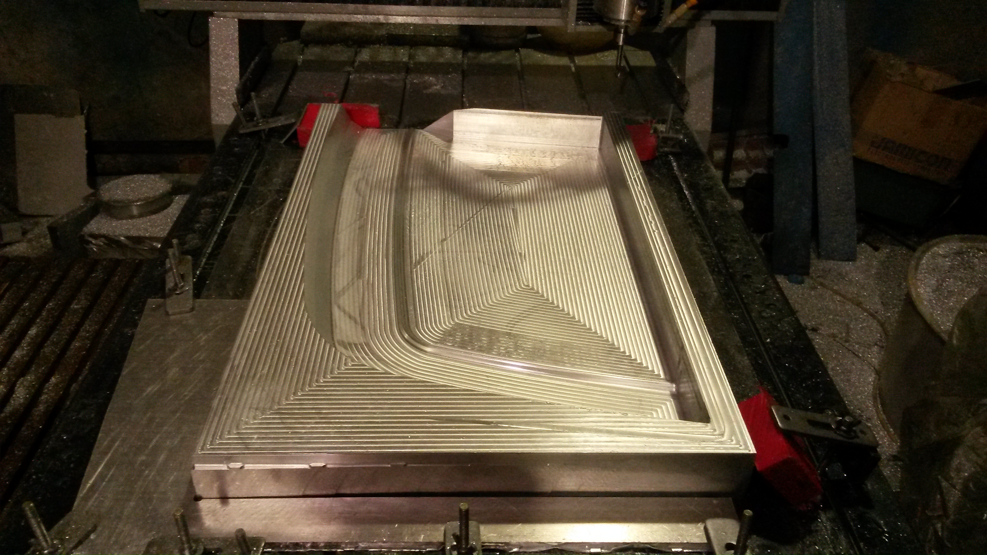

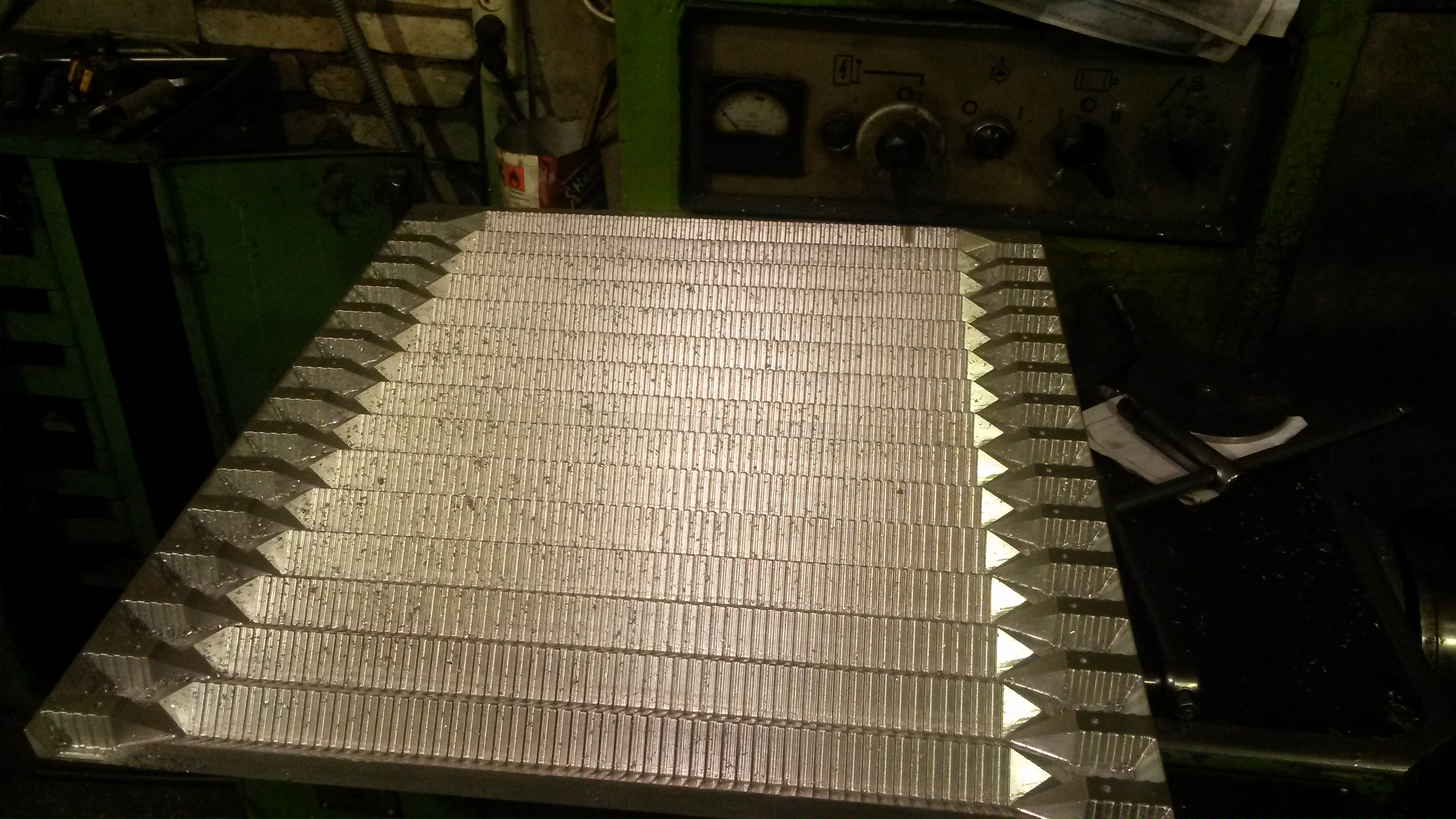

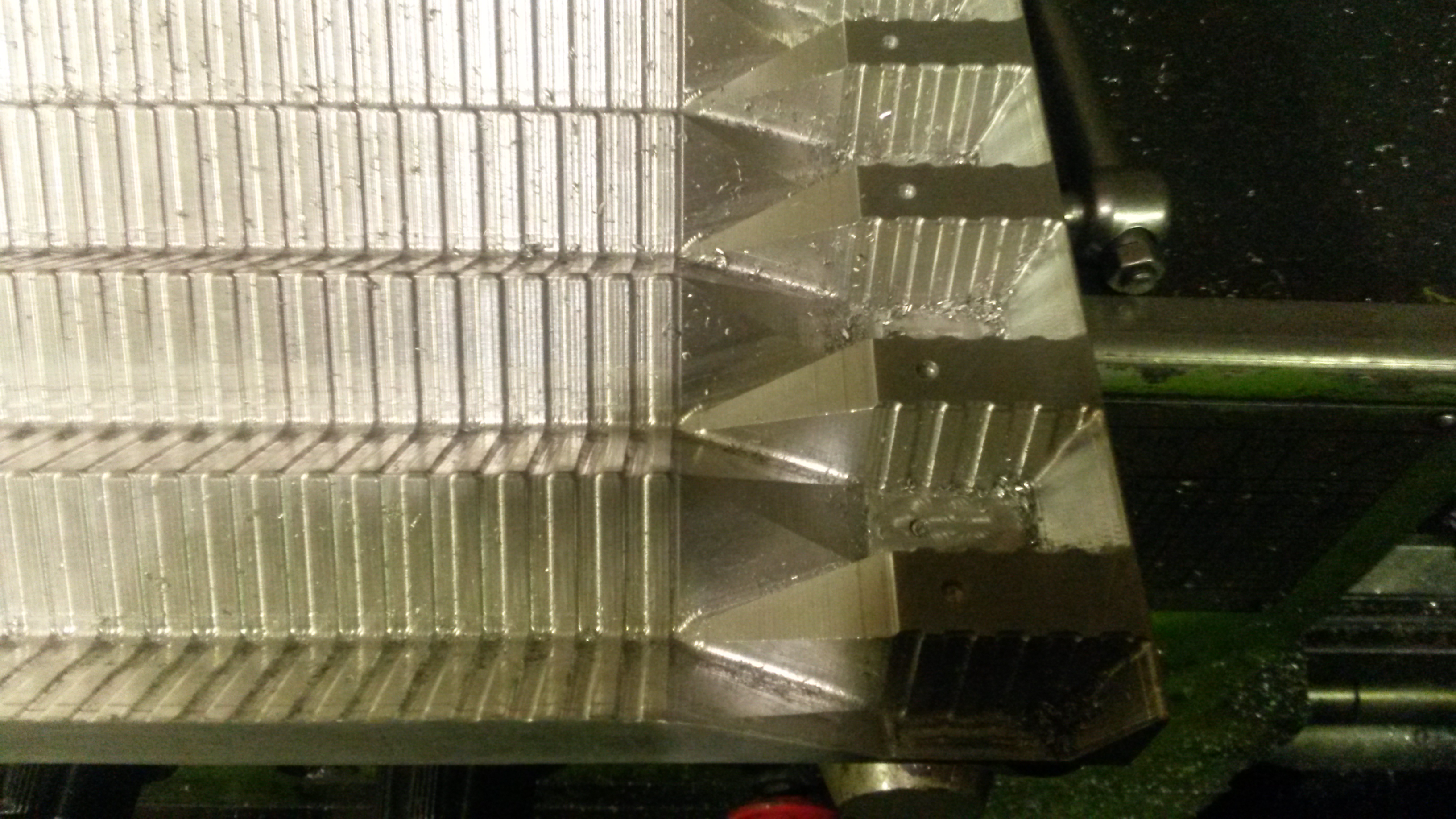

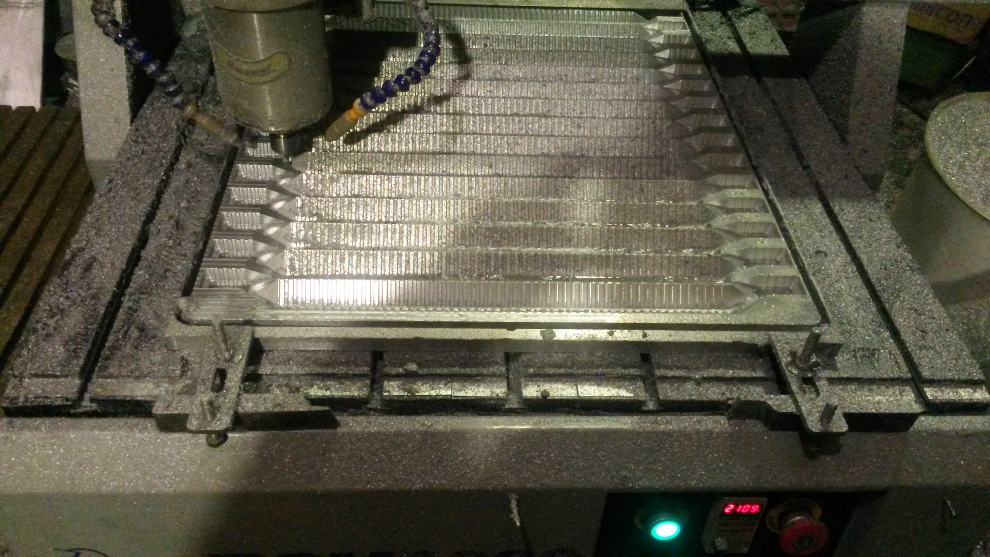

очередная матрица и 400 часов обработки .

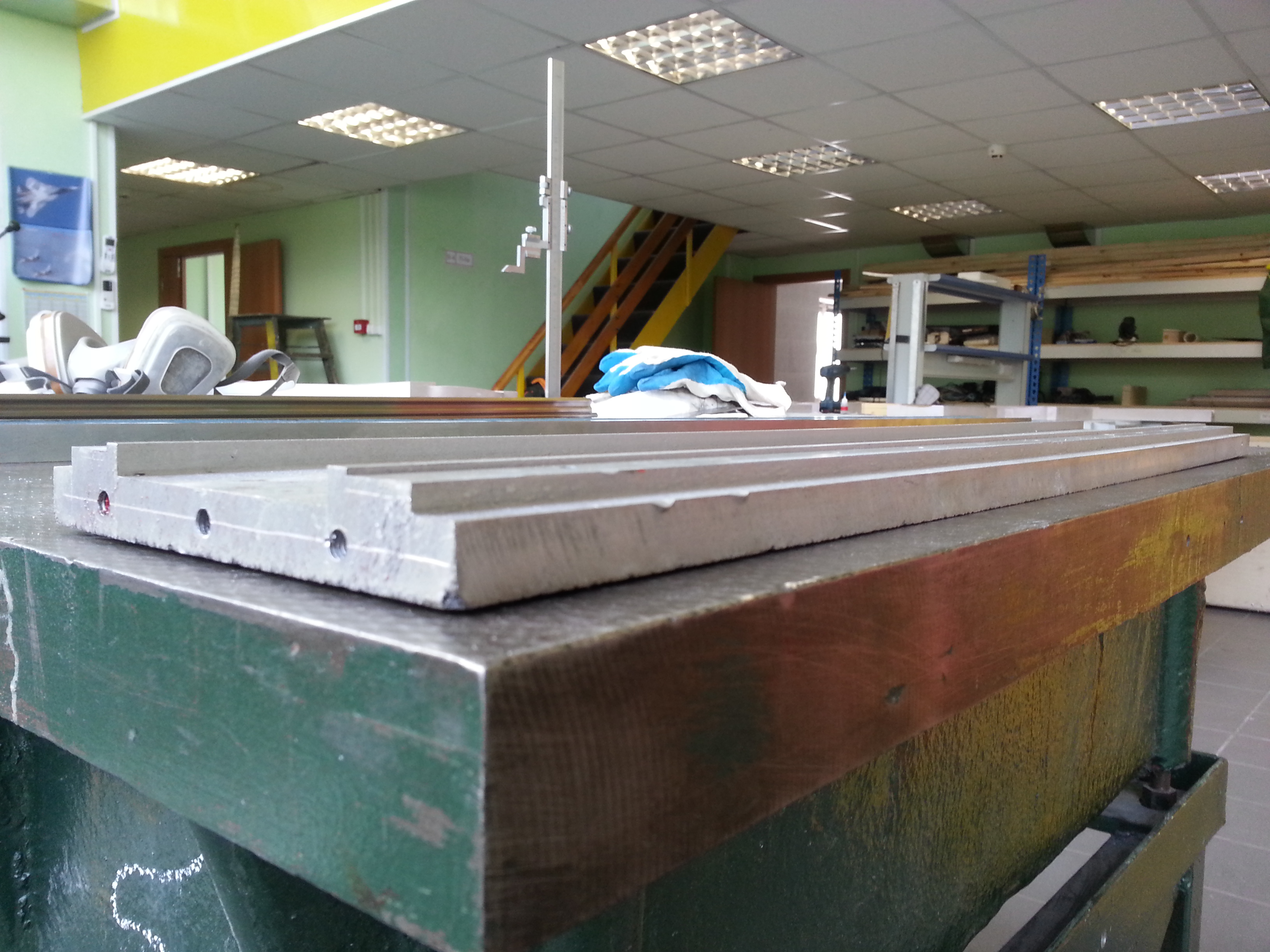

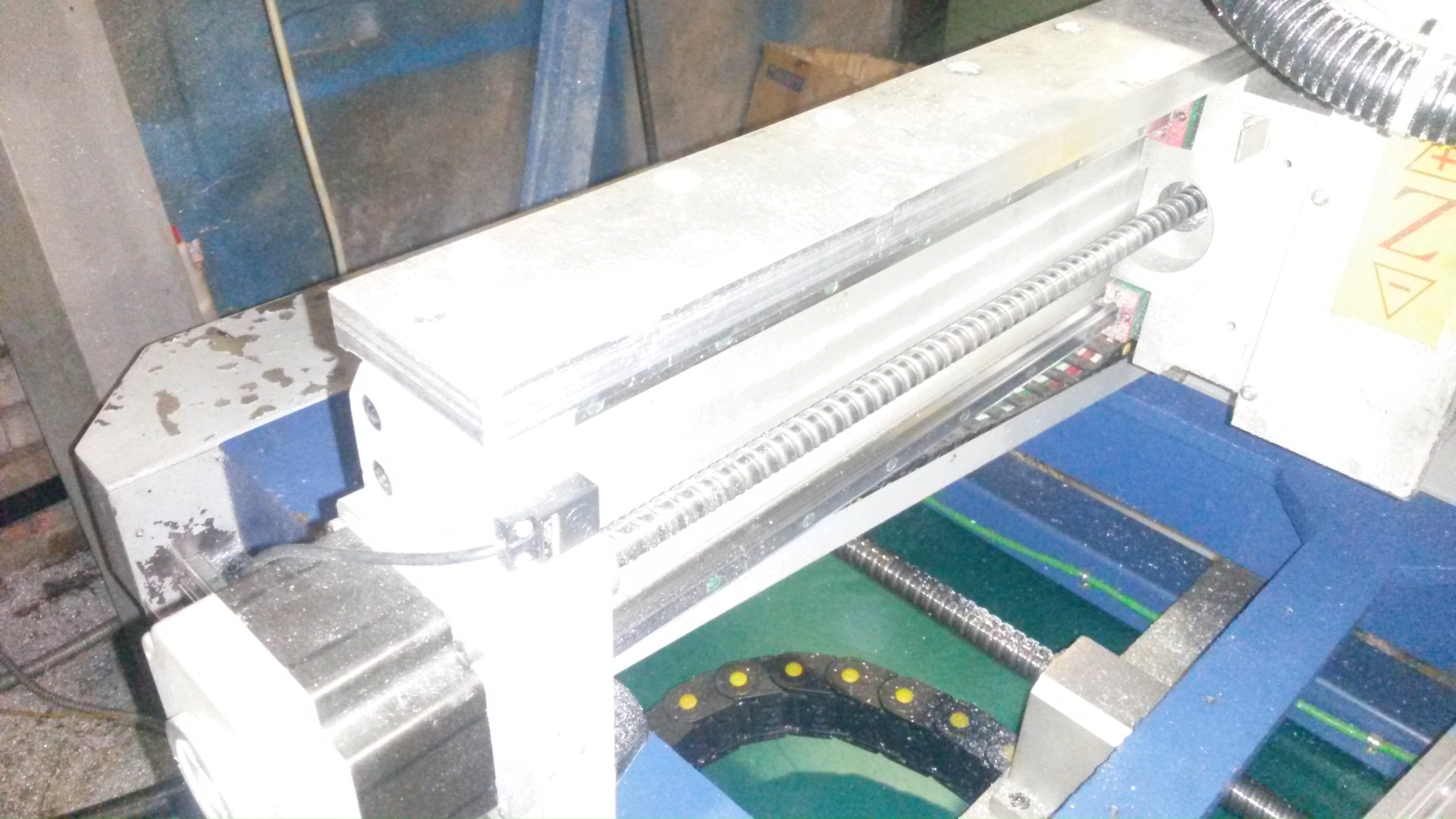

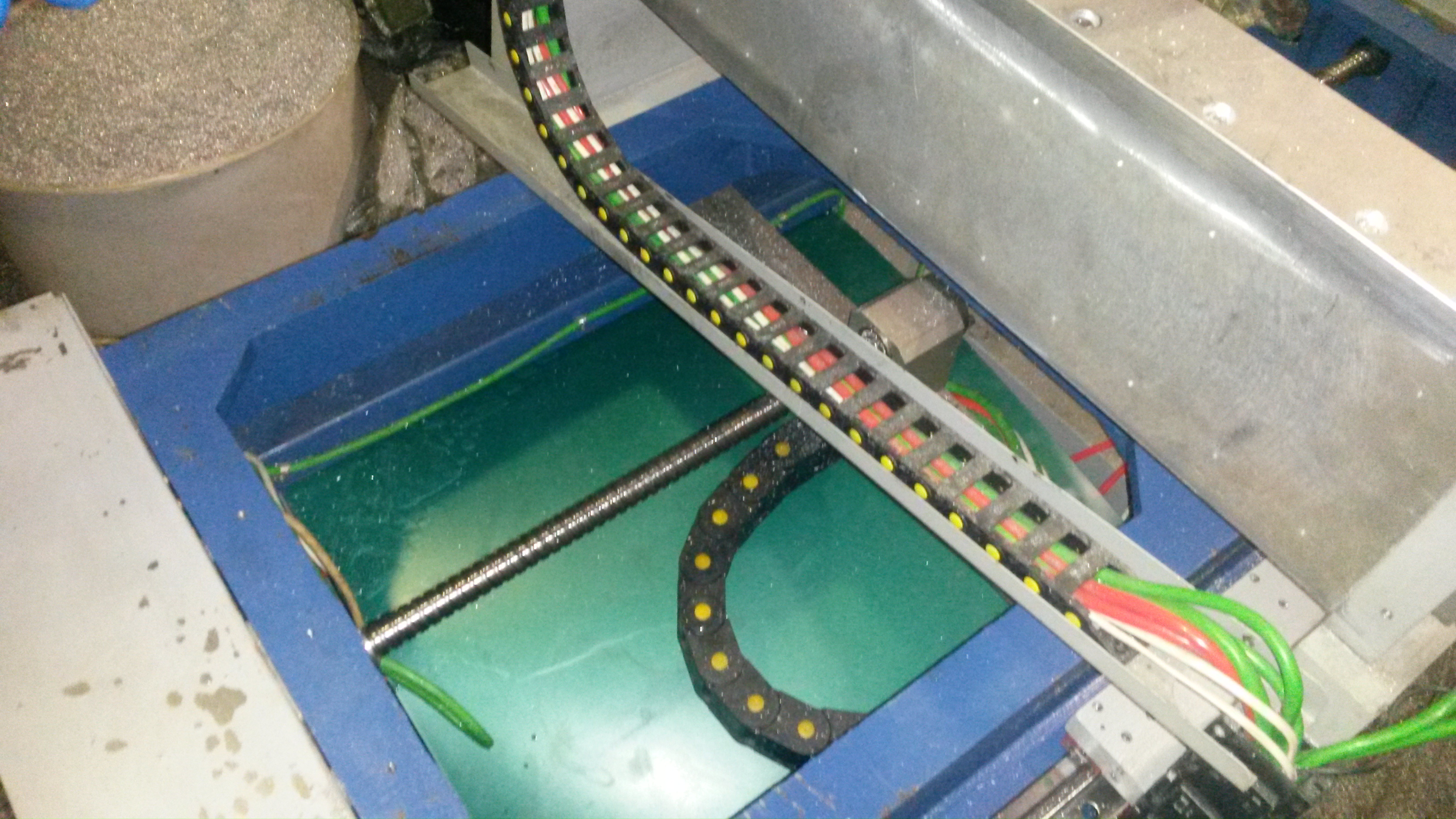

Разобрал станок , почистил -помазал и усилил портал.

и второй вопрос к спецам обработки - Как делать чистовую на поверхностях с углом к горизонту от1 до 10 гр ?
balomut, Ты бы хоть листинг кода забирал в BBcode
, а то чуть колёсика на мыши не стёр, пока прокручивал страницу :)[/offtop]

Сообщение balomut »
Очередная
20160225_111402.jpg (6518 просмотров) <a class='original' href='./download/file.php?id=73546&mode=view' target=_blank>Загрузить оригинал (2.02 МБ)</a>
20160225_111351.jpg (6518 просмотров) <a class='original' href='./download/file.php?id=73547&mode=view' target=_blank>Загрузить оригинал (2.08 МБ)</a>
20160224_155143.jpg (6518 просмотров) <a class='original' href='./download/file.php?id=73548&mode=view' target=_blank>Загрузить оригинал (2.47 МБ)</a>
i-vengo
Сообщения: 231
Зарегистрирован: 21 май 2015, 23:08
Репутация: 113
Настоящее имя: Артур Варужанович Атанесян
Откуда: Ставропольский край, г.Кисловодск
Сообщение i-vengo »
Добрый день.
Скажите пожалуйста, при долгой обработке (10-20-30 часов) не накапливаются ли на станке пропуски шагов? Я у себя на станок тоже поставил шаговики, но боюсь, что при долгой обработке будут накапливаться пропуски.
И второй вопрос по шпинделю. Он у вас закреплён не в основании, а на хвосте. Как ведут себя подшипники шпинделя? Просто на многих форумах пишут, что от верхнего крепления они быстрее изнашиваются.
Больной, просыпайтесь! Пора принять снотворное...
balomut
Сообщения: 868
Репутация: 267
Откуда: Поланзбург
Сообщение balomut »
Станок работает сутками и ни чего не пропускает и шпиндель тоже живой .

balomut, У меня такой же станок образовался. Подскажите, какими фрезами вы такого качества поверхности добиваетесь? Хотел в личку написать, но мне ещё нельзя.

balomut,
А на Вашем станке боковины портала из какого материала? И какая их толщина?
cncncncncncn1111111.JPG (4507 просмотров) <a class='original' href='./download/file.php?id=100576&mode=view' target=_blank>Загрузить оригинал (39.87 КБ)</a>
