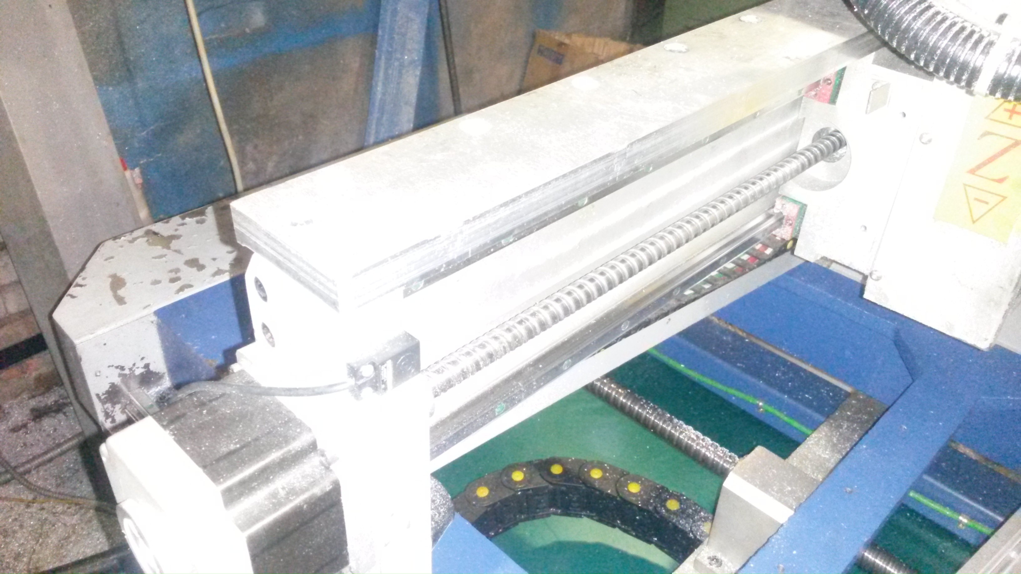

На видео не видно но фреза подымается и опускается на середине портала мм на 5

Такое чувство, что китайцы про сопромат и термех вообще никогда не слышали.
Это же чудовищно просто.
Сообщения: 13713
Re: Китай станок Z-Art TGM 0609 муки бытия
я усиливал подобный станок прикрутив сзади портала кусок швеллера но потом заново фрезеровал площадки под рельсы поскольку родная 15мм плита не только нежесткая но еще и сильно кривая. судя по количеству стружки на каретках защита нефега непомогает.

Разобрал станок , почистил -помазал и усилил портал.
20160125_151506.jpg (6608 просмотров) <a class='original' href='./download/file.php?id=69831&mode=view' target=_blank>Загрузить оригинал (1.59 МБ)</a>
20160125_151513.jpg (6608 просмотров) <a class='original' href='./download/file.php?id=69832&mode=view' target=_blank>Загрузить оригинал (1.35 МБ)</a>
20160125_151520.jpg (6608 просмотров) <a class='original' href='./download/file.php?id=69833&mode=view' target=_blank>Загрузить оригинал (1.67 МБ)</a>
20160125_151525.jpg (6608 просмотров) <a class='original' href='./download/file.php?id=69834&mode=view' target=_blank>Загрузить оригинал (1.77 МБ)</a>

Сообщение balomut »
Очередная
20160225_111402.jpg (6327 просмотров) <a class='original' href='./download/file.php?id=73546&mode=view' target=_blank>Загрузить оригинал (2.02 МБ)</a>
20160225_111351.jpg (6327 просмотров) <a class='original' href='./download/file.php?id=73547&mode=view' target=_blank>Загрузить оригинал (2.08 МБ)</a>
20160224_155143.jpg (6327 просмотров) <a class='original' href='./download/file.php?id=73548&mode=view' target=_blank>Загрузить оригинал (2.47 МБ)</a>
i-vengo
Сообщения: 237
Зарегистрирован: 21 май 2015, 23:08
Репутация: 113
Настоящее имя: Артур Варужанович Атанесян
Откуда: Ставропольский край, г.Кисловодск
Сообщение i-vengo »
Добрый день.
Скажите пожалуйста, при долгой обработке (10-20-30 часов) не накапливаются ли на станке пропуски шагов? Я у себя на станок тоже поставил шаговики, но боюсь, что при долгой обработке будут накапливаться пропуски.
И второй вопрос по шпинделю. Он у вас закреплён не в основании, а на хвосте. Как ведут себя подшипники шпинделя? Просто на многих форумах пишут, что от верхнего крепления они быстрее изнашиваются.
Больной, просыпайтесь! Пора принять снотворное...
balomut
Сообщения: 889
Репутация: 267
Откуда: Поланзбург
Сообщение balomut »
Станок работает сутками и ни чего не пропускает и шпиндель тоже живой .

balomut,
А на Вашем станке боковины портала из какого материала? И какая их толщина?
cncncncncncn1111111.JPG (4316 просмотров) <a class='original' href='./download/file.php?id=100576&mode=view' target=_blank>Загрузить оригинал (39.87 КБ)</a>
