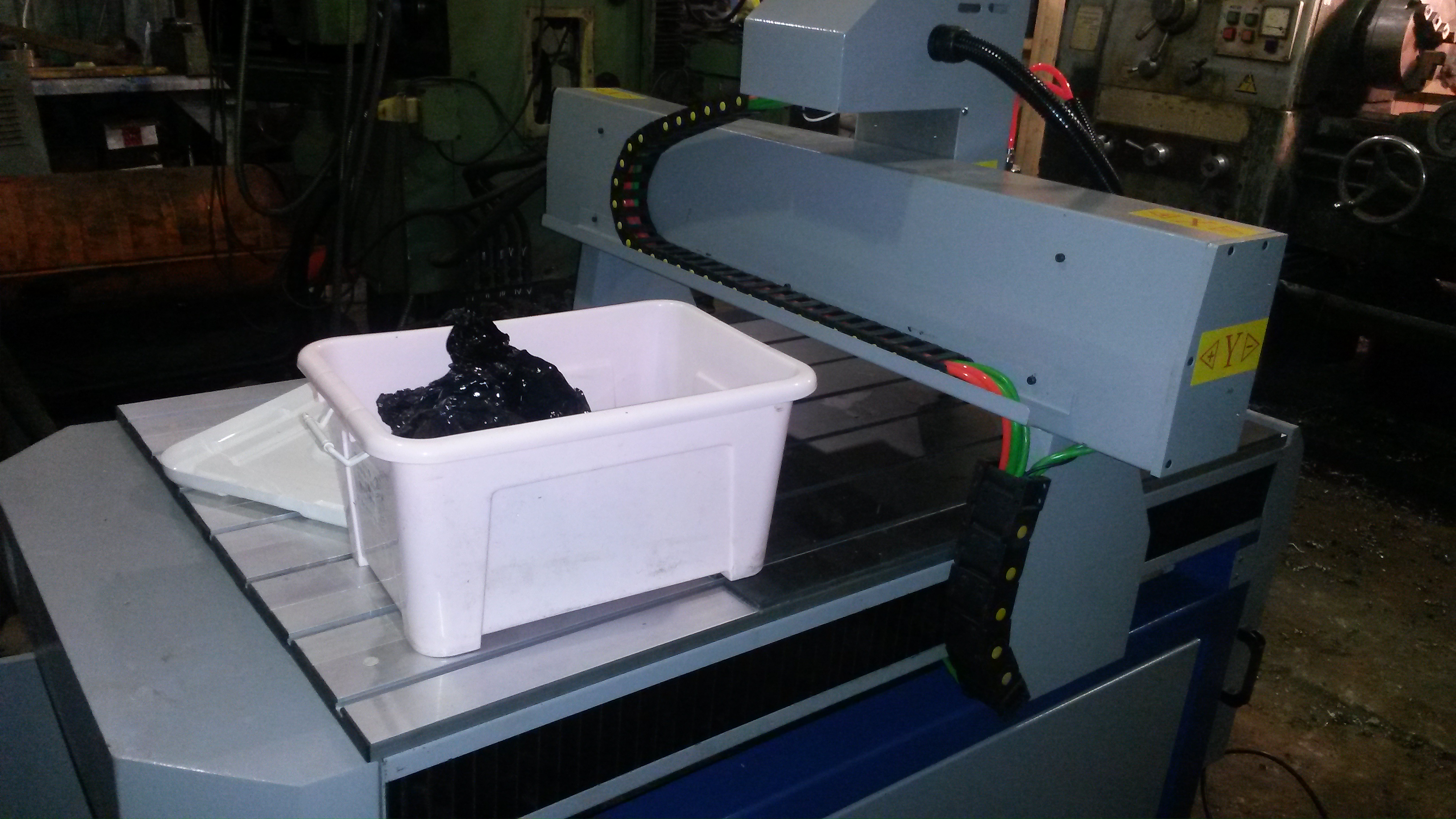

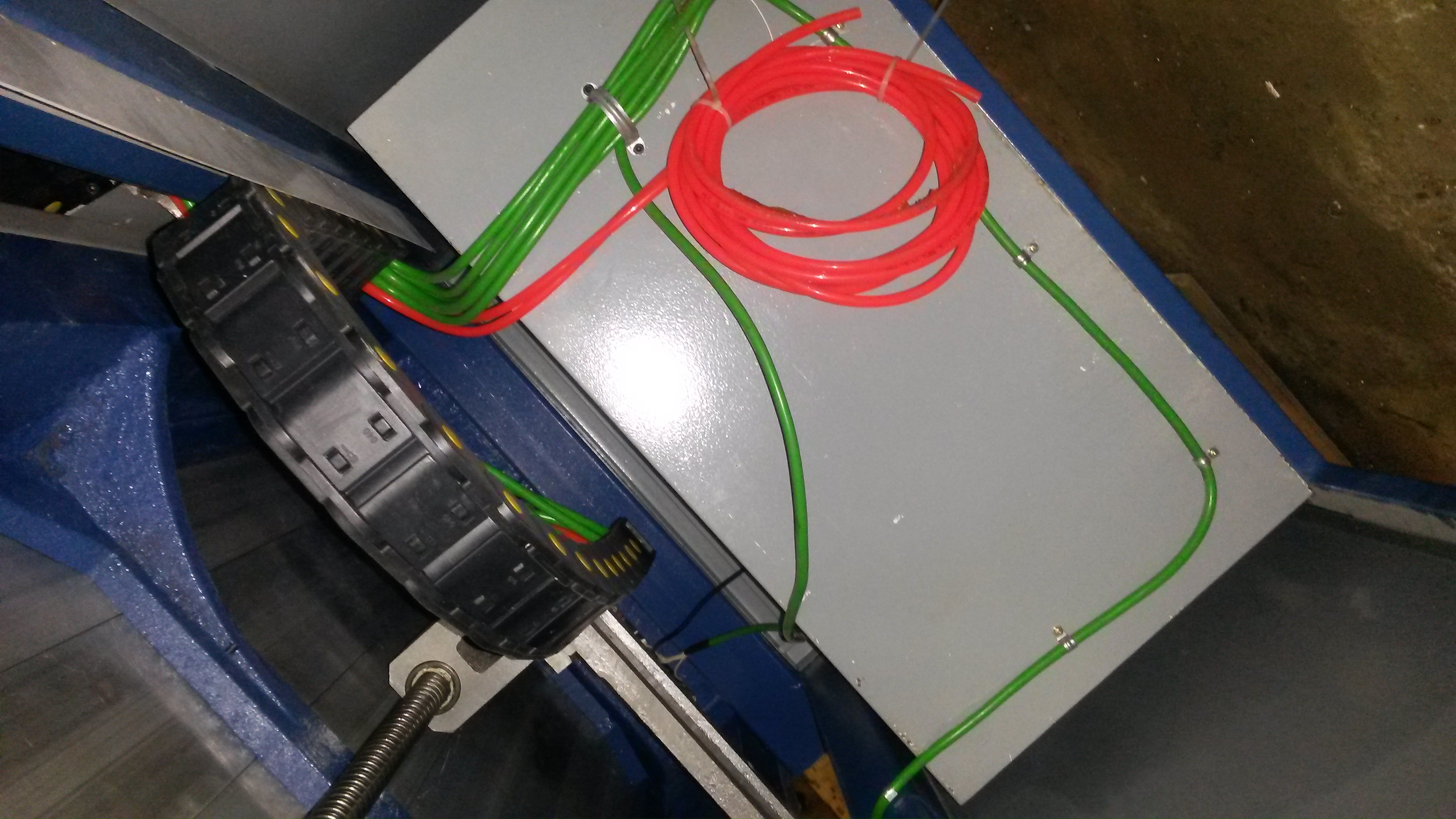

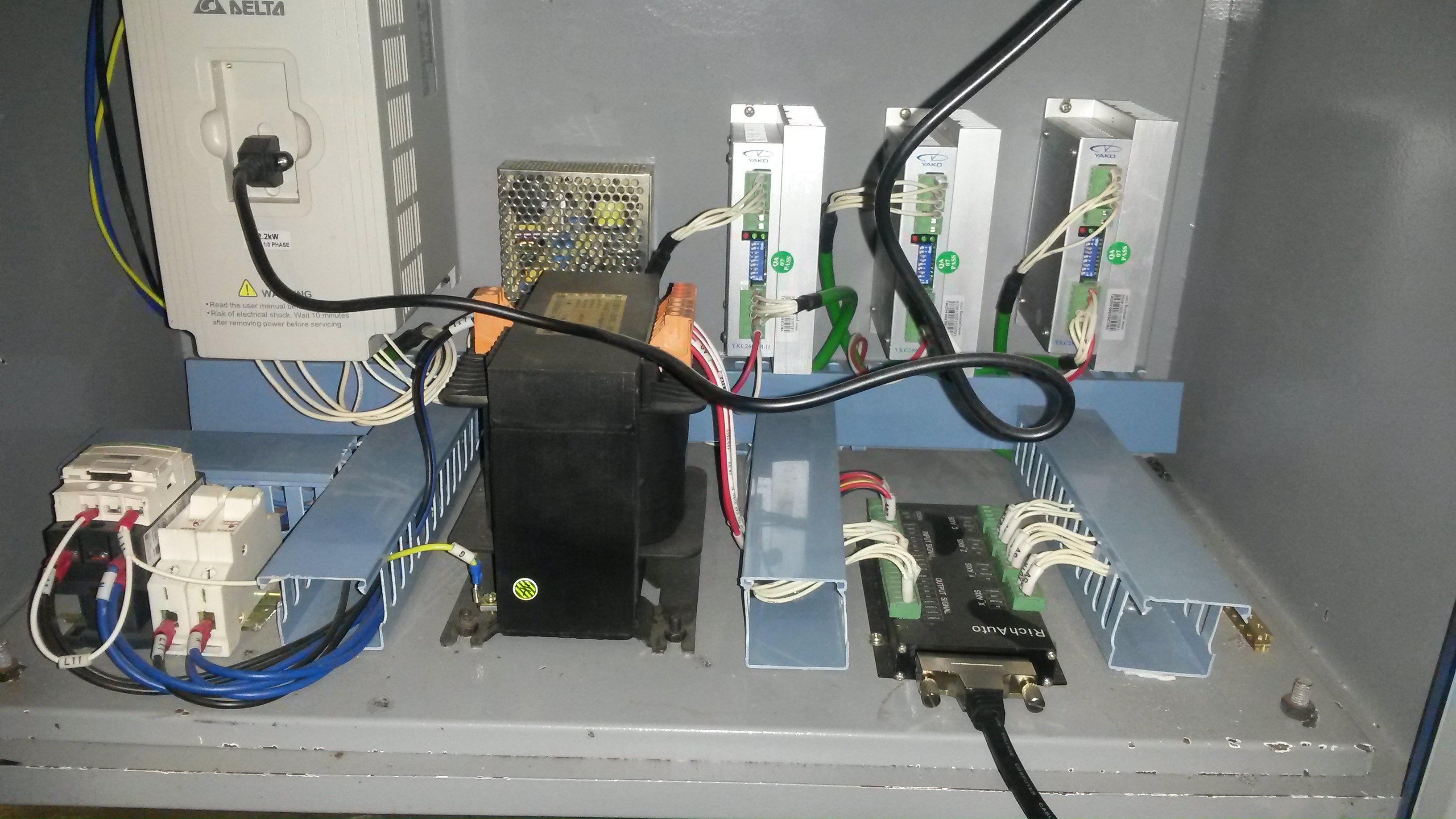

приехал сегодня станок
Вместо шпинделя на 1.5 квт воздушного поставили водянку на 2.2 квт без доплаты т.к. не приехал вовремя воздушник - только теперь придется чиллер мудрить.

Re: Посоветуйте станок ?
Сообщение AlexNikov »
А какие направляющие у него? Рельсы профильные?
зы - увидел на сайте производителя :D
Как запустите если не сложно поснимайте видюхи как работает, как общее впечатление о станке, фотки деталюх мб которые сделаете :D
Сообщение balomut »

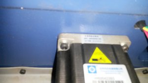

Рама чугунь , направляющие по цвету вроде бы хивин , швп на Х 16х10 , на Y или 20 или 25 х5 , моторы 86 . Видио будет однозначно .

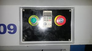

Нужен совет по пульту DSP A11 .
Как в процессе исполнения программы поменять фрезу и заново выставить по датчику О . Не нашел в инструкции .
А всё нашел в другой инструкции на другом сайте - " жмешь паузу - сохраняешь позицию на любую цифровую кнопку - и делай что хочешь потом в ручном режиме - а потом комбинацией трех кнопок продолжить можно "

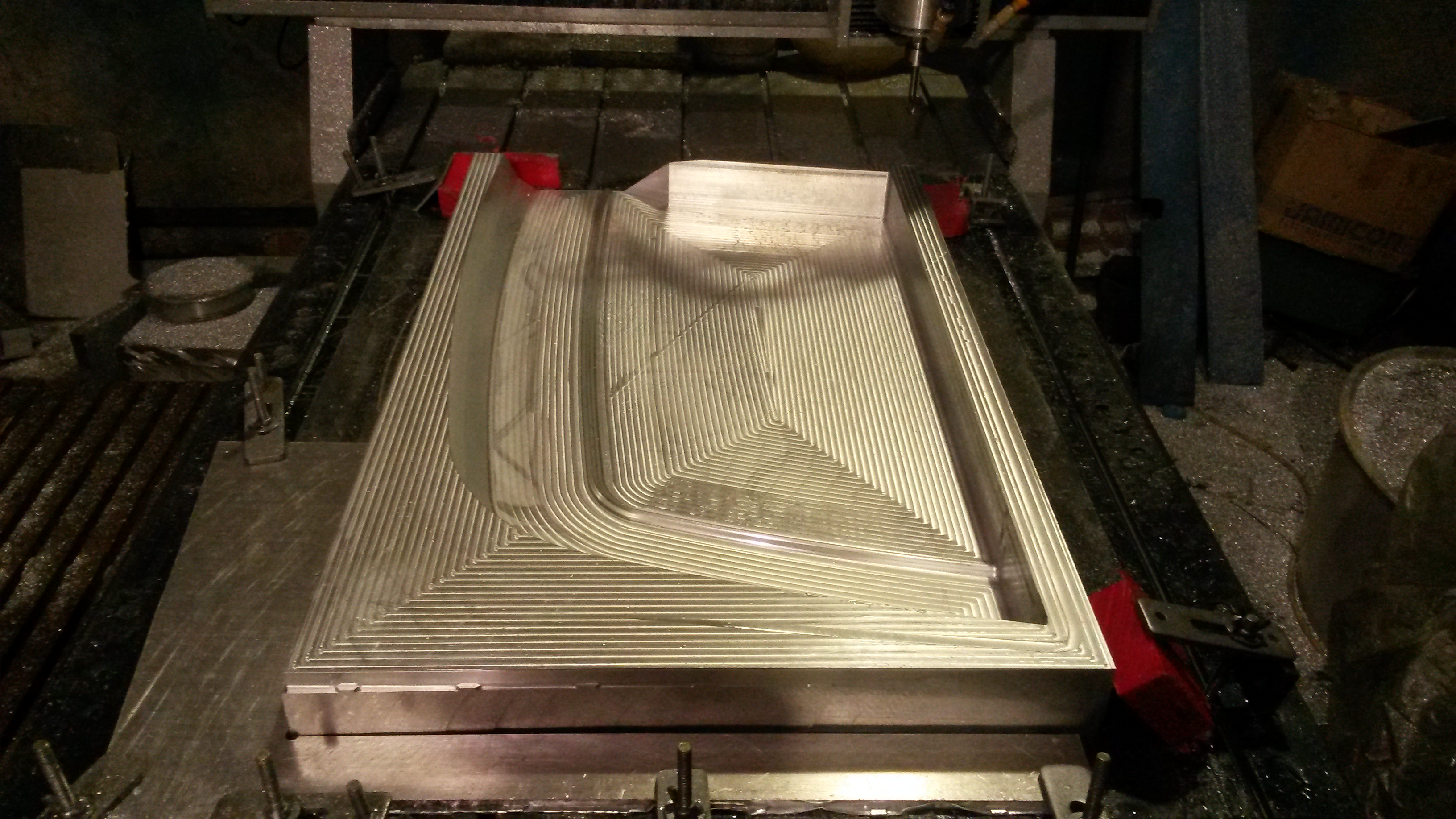

Потихоньку разбираемся со станком
Пробная УП - первая стружка .

Сообщение rage »
пенопласт то можно и побыстрее фрезеровать :)
какая макс.подача?
balomut
Сообщения: 868
Репутация: 267
Откуда: Поланзбург
Re: Китай станок TGM 0609 муки бытия
Сообщение balomut »
rage писал(а):пенопласт то можно и побыстрее фрезеровать
какая макс.подача?
УП сделана под алюминий -а пенопласт чтобы не напороть косяков и скорости под алюминий
