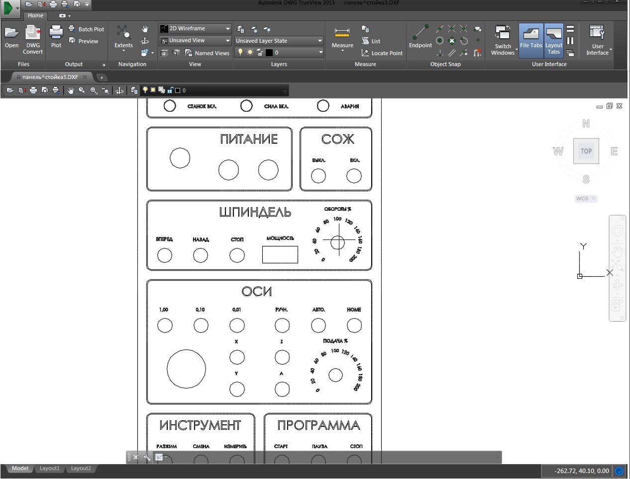

Просьба к тем у кого установлен AutoCAD: проверьте пожалуйста на корректность открытия файлы для резки панели.

ukr-sasha писал(а):Просьба к тем у кого установлен AutoCAD: проверьте пожалуйста на корректность открытия файлы для резки панели.
TrueView 2015 - нормуль

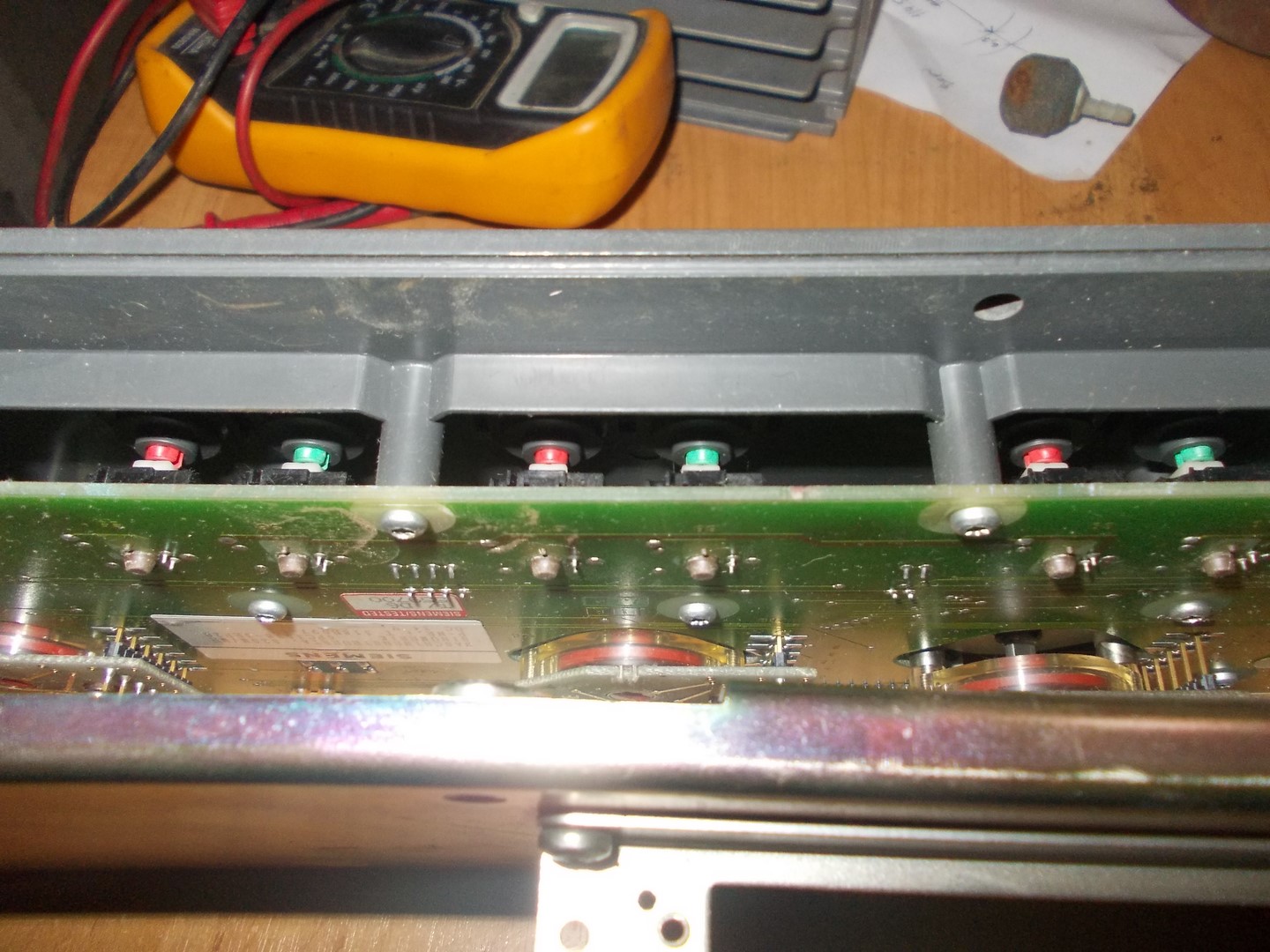

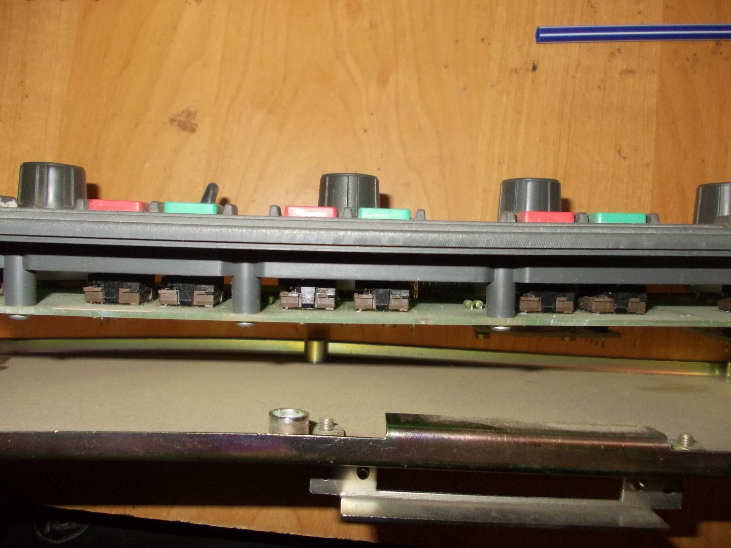

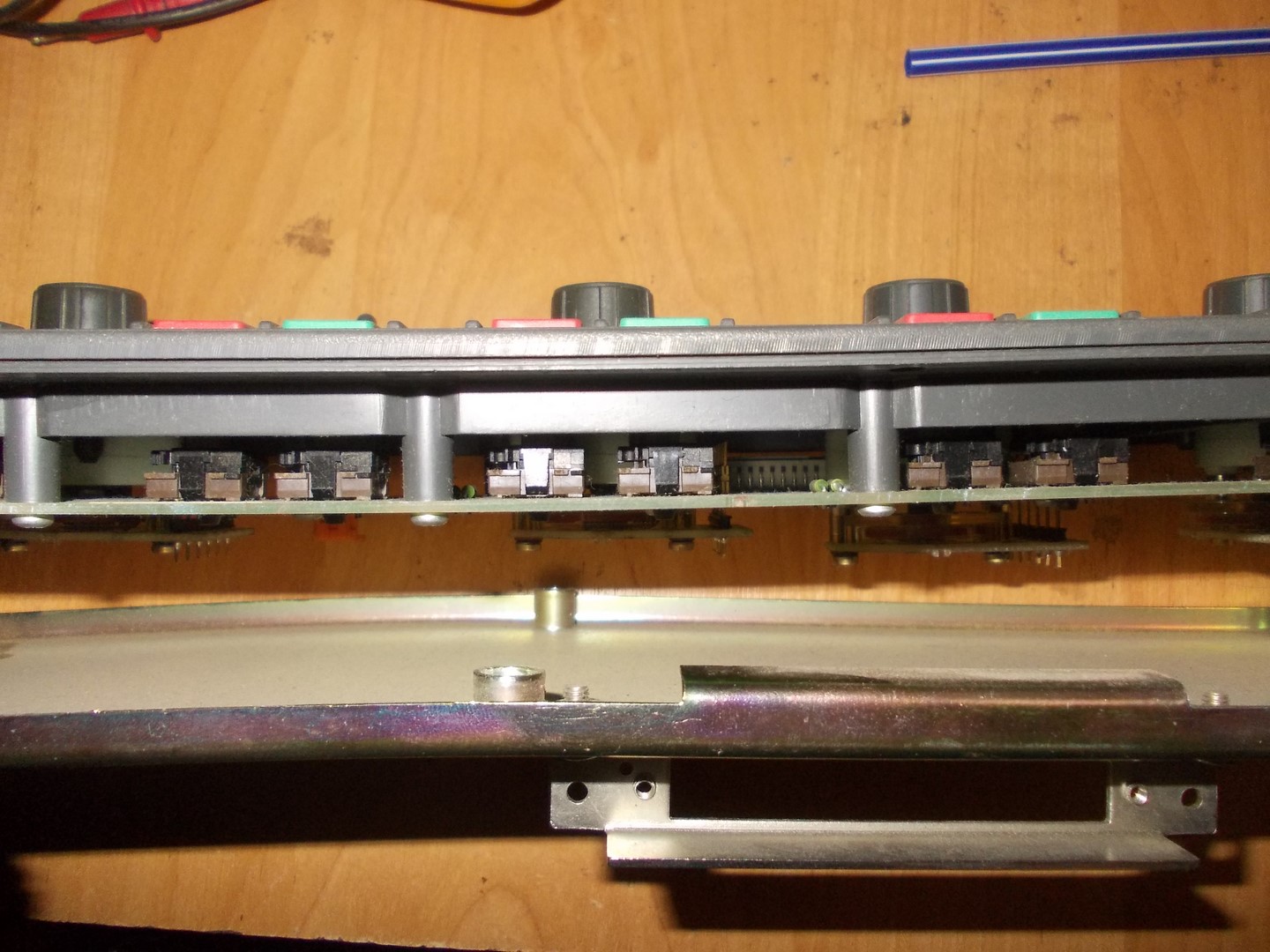

Чтобы добраться до кнопок нужно разобрать всю панель. Верхние кнопки отлиты из пластика, вставляются в панель и защелкиваются.
Кнопки слегка видно сбоку панельки

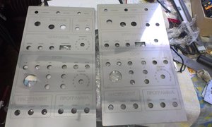

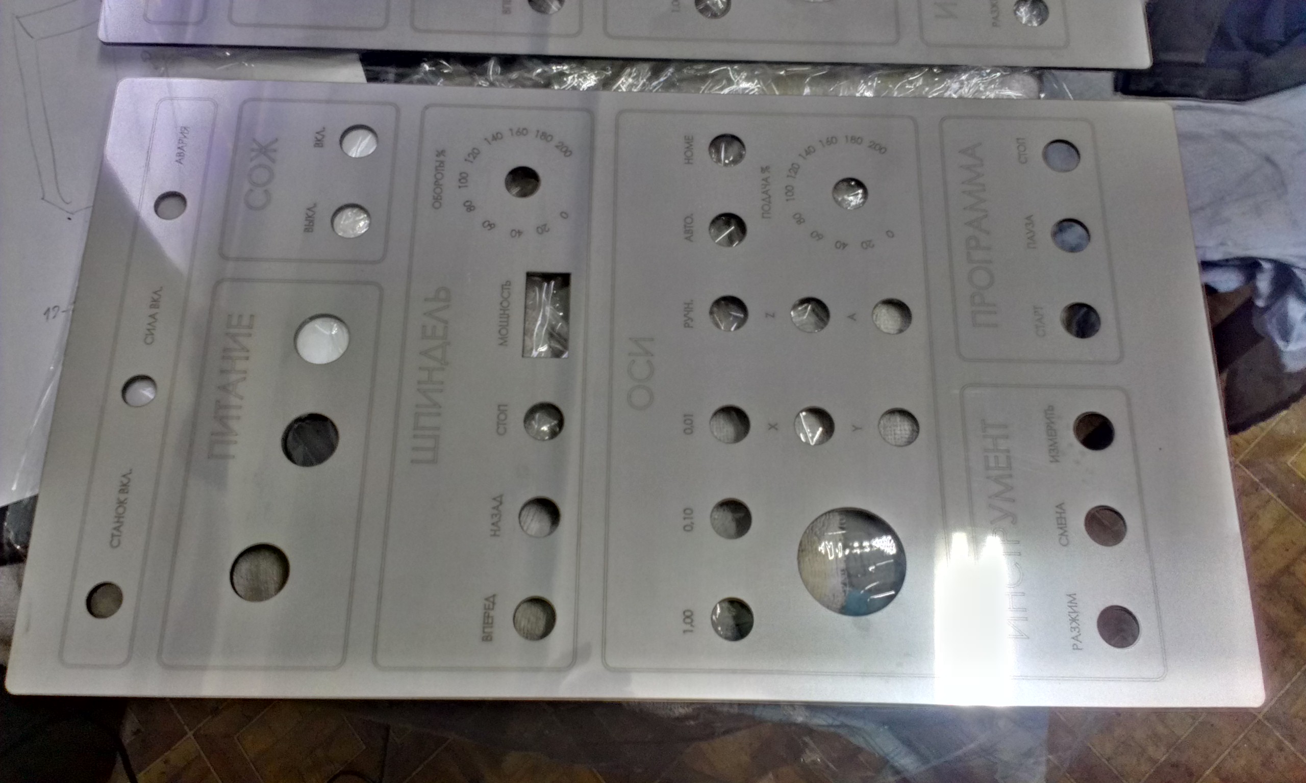

Приехали панели на стойку: нержавейка толщиной 3мм. Качество на 5+!
Только один недостаток выявился, руками дотрагиваться нельзя, а то следы остаются. :hehehe: :tongue:
IMAG0401.jpg (6688 просмотров) <a class='original' href='./download/file.php?id=46321&mode=view' target=_blank>Загрузить оригинал (719.63 КБ)</a>
IMAG0404.jpg (6688 просмотров) <a class='original' href='./download/file.php?id=46322&mode=view' target=_blank>Загрузить оригинал (563.82 КБ)</a>
Re: Компоновка панели управления
ukr-sasha писал(а):один недостаток выявился, руками дотрагиваться нельзя, а то следы остаются
Ну всё, Саша, теперь прийдётся в хирургических перчатках работать :hehehe:
Заказывали чтоли куда-то панели? Я думал, что сами делать будете.

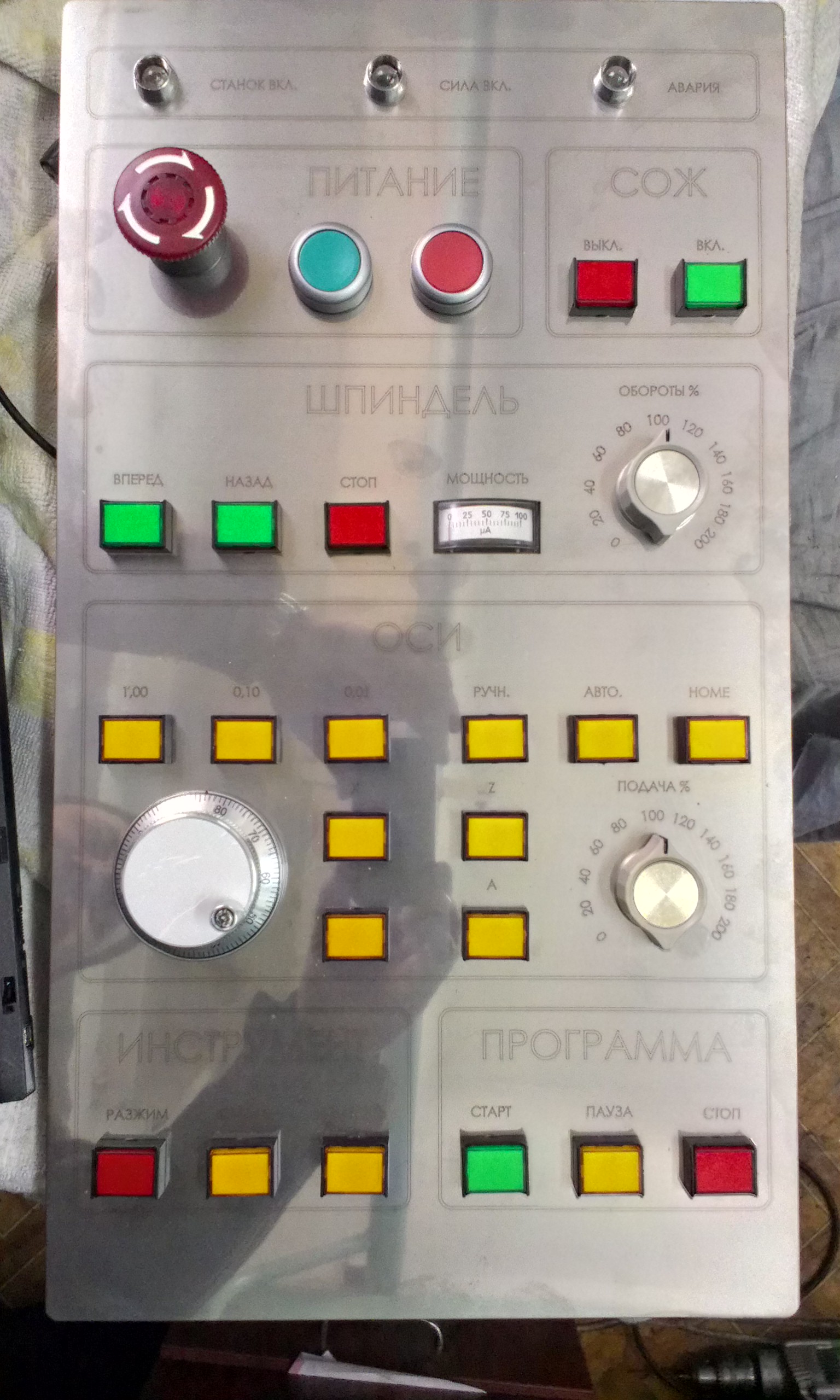

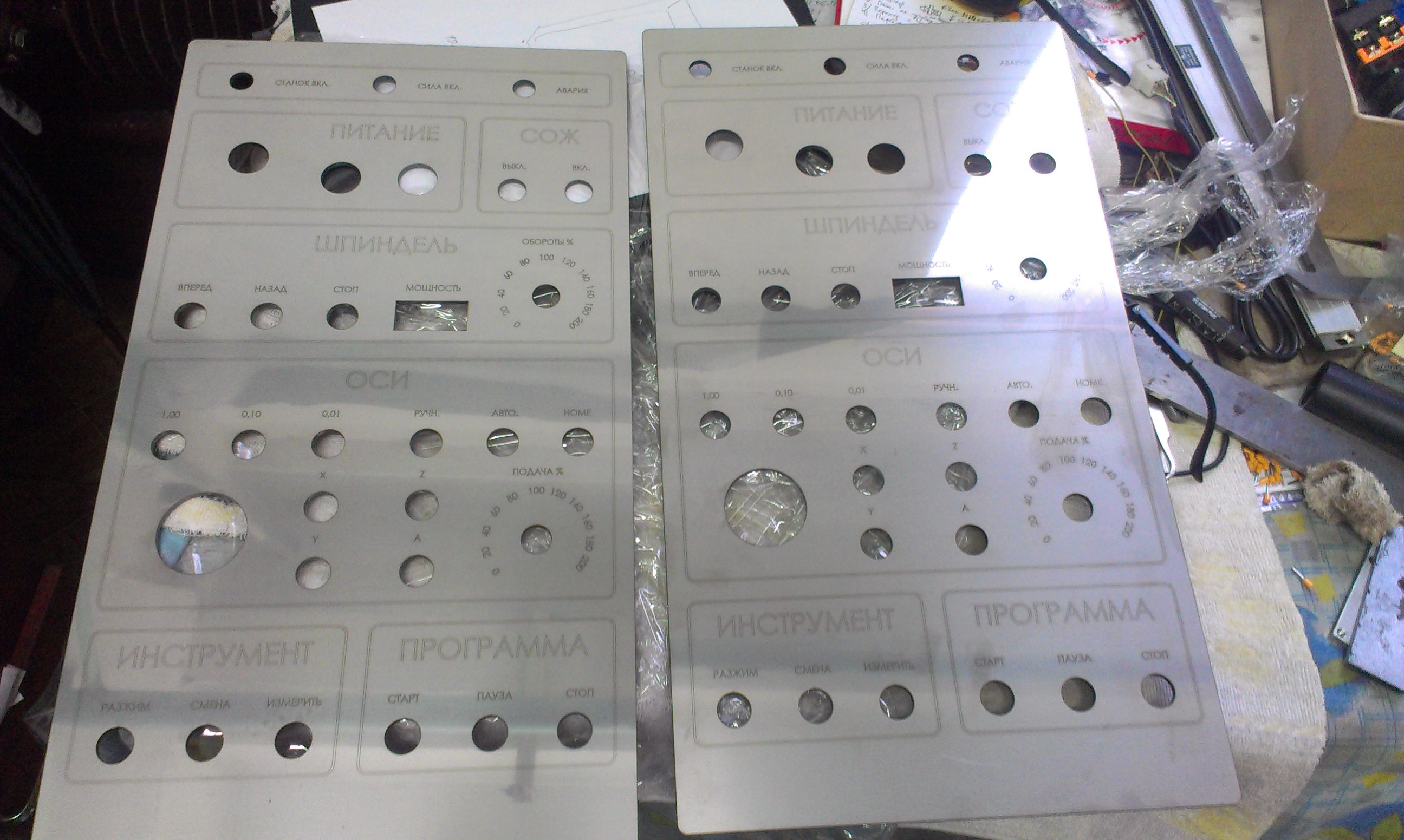

Не удержался, примерял элементы управления. :)
Можно учавствовать в конкурсе красоты панелей Афтаева. :hehehe:
IMAG0405.jpg (6660 просмотров) <a class='original' href='./download/file.php?id=46327&mode=view' target=_blank>Загрузить оригинал (710.39 КБ)</a>
ukr-sasha писал(а):Мне так удобнее, прости друг. ;)
Да что уж там, удобней так удобней, тебе на них работать ведь ;)
Но получилось всё-равно супер! Афтаев конкурс проиграет :hehehe:

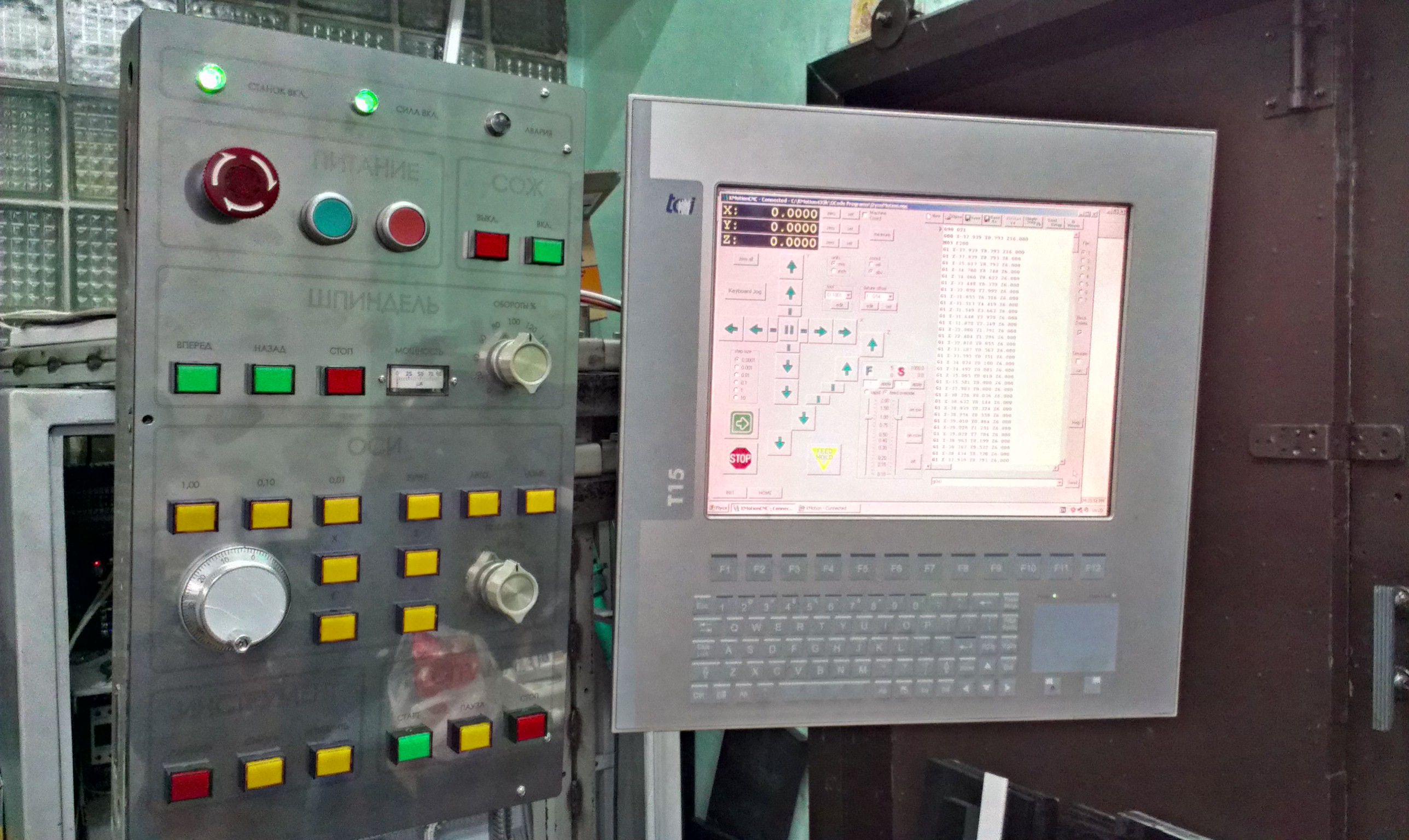

ukr-sasha, слева та что с клавой и монитором заводская панель?
