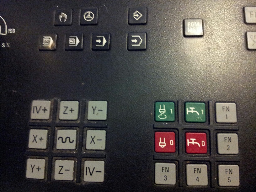

UAVpilot писал(а):Кнопки всякоразные: http://www.3dcontentcentral.com/Search. ... Components
Ага, и как там найти именно такие:
20150202_091120_resized.jpg (6050 просмотров) <a class='original' href='./download/file.php?id=44449&sid=3832f2ec857533022a0ba6c410cc508c&mode=view' target=_blank>Загрузить оригинал (216.82 КБ)</a>
брррр, там только модельки :(... А где сами кнопки такие купить можно?

Nick писал(а):Ага, и как там найти именно такие:
Нарисовать и положить туда... :)
Nick писал(а):А где сами кнопки такие купить можно?
У Афтаева - он кучу таких панелей небось накупил, чтоб "разобрать и посмотреть". :)

Чтобы добраться до кнопок нужно разобрать всю панель. Верхние кнопки отлиты из пластика, вставляются в панель и защелкиваются.
Кнопки слегка видно сбоку панельки
DSCN2899 (Копировать).JPG (6019 просмотров) <a class='original' href='./download/file.php?id=44606&sid=3832f2ec857533022a0ba6c410cc508c&mode=view' target=_blank>Загрузить оригинал (331.29 КБ)</a>
