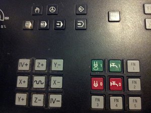

UAVpilot писал(а):Кнопки всякоразные: http://www.3dcontentcentral.com/Search. ... Components
Ага, и как там найти именно такие:
20150202_091120_resized.jpg (6830 просмотров) <a class='original' href='./download/file.php?id=44449&mode=view' target=_blank>Загрузить оригинал (216.82 КБ)</a>
брррр, там только модельки :(... А где сами кнопки такие купить можно?
Re: Компоновка панели управления
Nick писал(а):Ага, и как там найти именно такие:
Нарисовать и положить туда... :)
Nick писал(а):А где сами кнопки такие купить можно?
У Афтаева - он кучу таких панелей небось накупил, чтоб "разобрать и посмотреть". :)

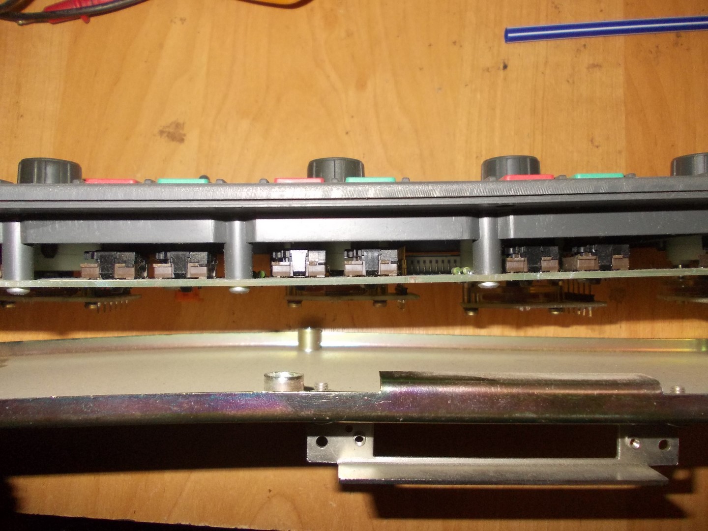

Чтобы добраться до кнопок нужно разобрать всю панель. Верхние кнопки отлиты из пластика, вставляются в панель и защелкиваются.
Кнопки слегка видно сбоку панельки
