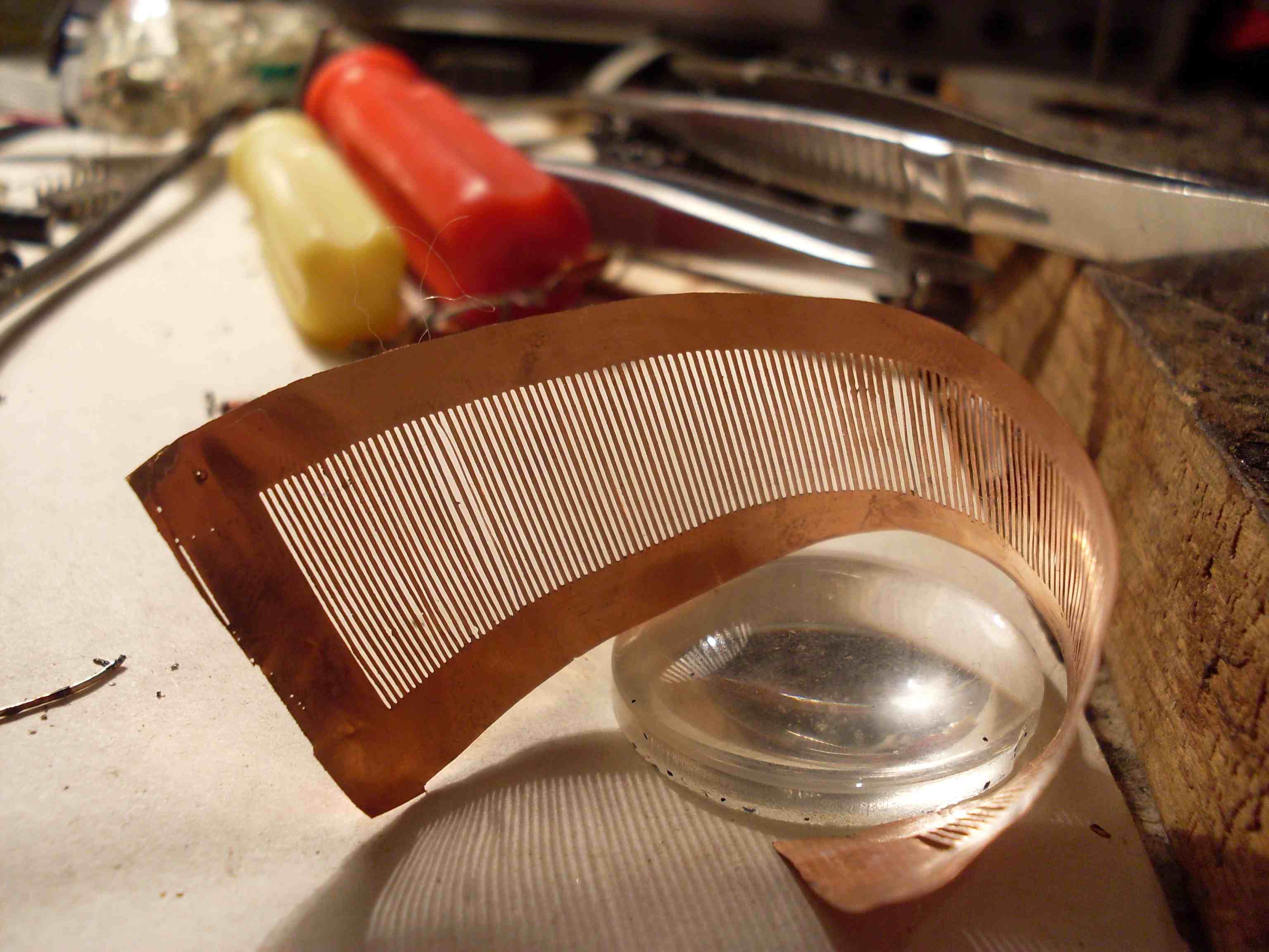

michael-yurov писал(а):Я смотрю, работа полным ходом!
Круто, что тут сказать!
это последний вариант был - кривая регулируется вручную контролируя визуально нелинейность перемещения.данные из программы в реальном времени отсылаются на МК, МК корректирует массив функции в епроме. оказалось очень просто за 5 минут можно отрегулировать. а до этого были варианты с самодельным датчиком перемещения из фольговой сеточки, потом датчик перемещения из шариковой мышки, потом датчик перемещения из струйного принтера(хороший результат, думаю вернуться к нему). но пока я это всё отложил так как много сложностей со сборкой идентичных аналоговых силовых каналов, потом если сделать равномерное усилие то функция становится совсем кривая и на взглят становится сложно регулировать и т д и т п.

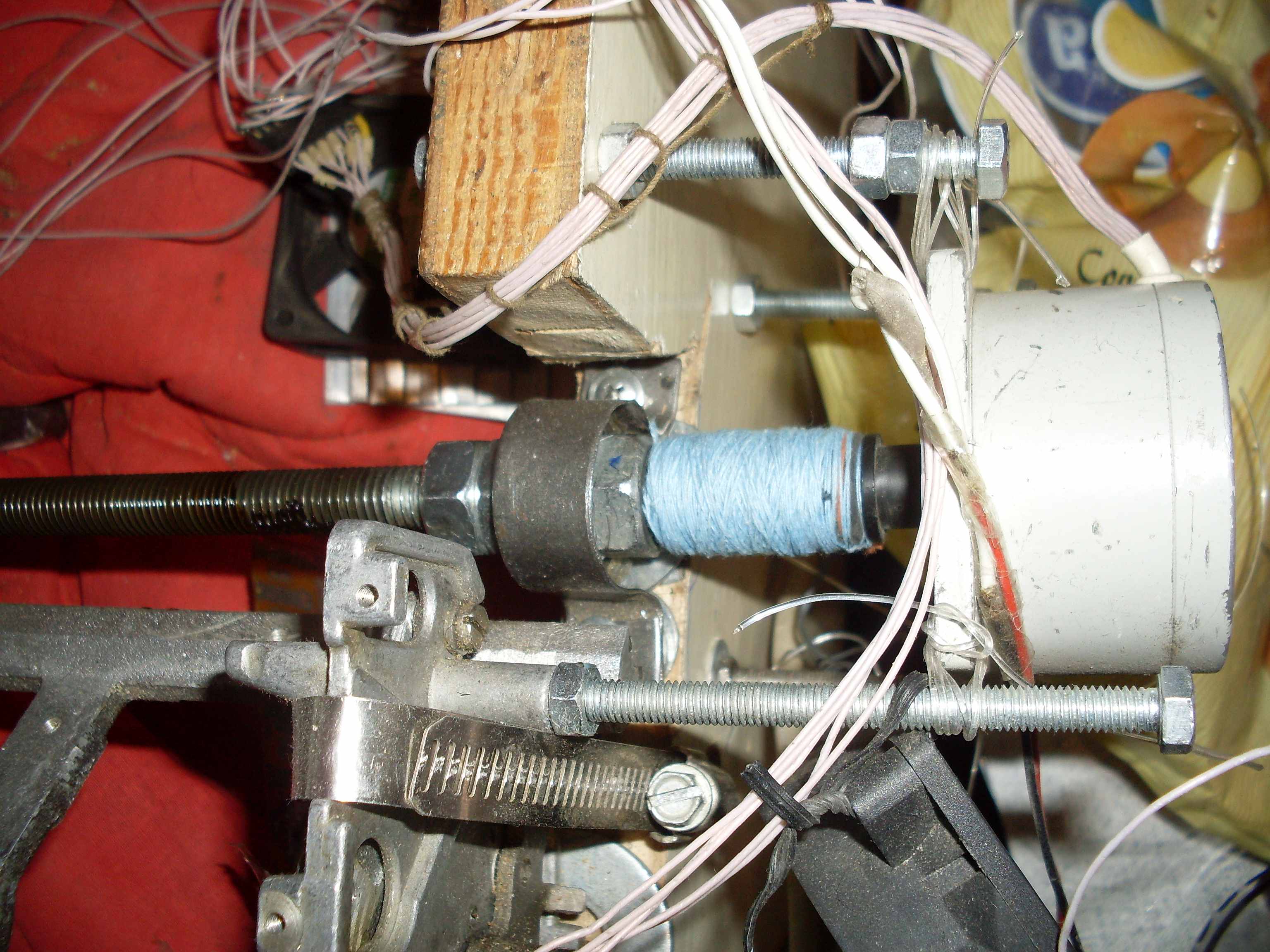

aftaev писал(а):Мне очень хочется увидеть станок на котором стоят шаговики за 3$
обычные дши-200, станок и подножных материалов, ничего такого, обычный радиолюбительский

Re: практический контроллер stepdir для фрезерного станка
aftaev писал(а):Мне очень хочется увидеть станок на котором стоят шаговики за 3$/ Это какая то фантастика
и + стоительные шпильки М10, взамест ШВП... фанерный... и подшипники по трубе... тебе все еще хочется это видеть?
novarobotix писал(а):а до этого были варианты с самодельным датчиком перемещения из фольговой сеточки, потом датчик перемещения из шариковой мышки, потом датчик перемещения из струйного принтера(хороший результат, думаю вернуться к нему).
Это называется энкодер.
Если не ошибаюсь - в приведенных по ссылке сервах 17 битный энкодер (131072 позиций на 1 оборот).

NightV писал(а):фанерный..
а фанера да, хреново получилось - большая музыкальная колонка. в следущий раз будет что-то другое. но зато подвигло на деятельность по уменьшению шума до нуля.

novarobotix писал(а):М12
эксьемуа месье! по сравнению с М10 огрооомная разница :hehehe:
Огрызок станка не интересно, где фото станка целиком :)

aftaev писал(а):Огрызок станка не интересно, где фото станка целиком :)
вы первый человек который захотел увидеть фото моего станка! поэтому фото у меня нету :geek: в данный момент он завален всякими вещами и его надо приводить в порядок для фотосессии, а мне влом. вот есть видео где виден более жирный кусок станка. http://my-files.ru/Download/81k2s4/SDC12509.avi
