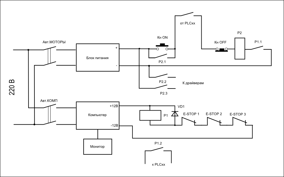

Ворон226
Сообщения: 1923
Репутация: 181
Re: Правильная схема электроавтоматики.
Сообщение Ворон226 »

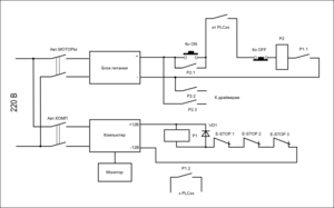

Ворон226 писал(а):Двигаюсь дальше... Оптрон не нужен.
А вот включение реле интересно было бы привязать к окончанию загрузки LCNC. Думаю дальше.
Получается такая логика:
1. Включаем автоматы питания компьютера и блока питания драйверов.
2. Загрузился компьютер с LCNC.
3. Включаем "ON" в LCNC. По этому сигналу включаем реле PLCхх, которое замыкает включение реле, контакты которого подают напряжение с блока питания на драйвера.
4. С задержкой включаем датчики состояния на входы PLCхх.
Осталось разобраться с логикой взаимодействия следующих контактов, кнопок и LCNC:
Кнопка ON
Кнопка OFF
Кнопка E-STOP (несколько кнопок запараллеленых на размыкание)
Кнопки ON и E-STOP LCNC (например в Axis)
Ворон226
Сообщения: 1923
Репутация: 181
Может так?
Добавить контакт от PLCхх последовательно в цепи реле включения питания драйверов. Теперь есть включение компа - можно включить драйвера, но только при загрузке LCNC.
Если сбрасываем питание станка в LCNC, то питание отключается и от драйверов.
Но в этом случаем непонятно назначение кнопки "ON" - ведь можно драйвер выключить как кнопкой "E-STOP", так и через программу LCNC...
shem04.png (3427 просмотров) <a class='original' href='./download/file.php?id=23959&mode=view' target=_blank>Загрузить оригинал (28.96 КБ)</a>
dSidr
Сообщения: 16
Зарегистрирован: 25 янв 2014, 08:38
Сообщение dSidr »
Ворон226 писал(а):Кнопка E-STOP (несколько кнопок запараллеленых на размыкание)
запоследователенных :hehehe:
Ворон226 писал(а):Но в этом случаем непонятно назначение кнопки "ON" - ведь можно драйвер выключить как кнопкой "E-STOP", так и через программу LCNC...
наверное чтобы беречь ресурс e-stop для особо экстренных случаев :thinking:
только вот смысла не вижу в утроении. и вообще при таком количестве контактов конечно вопрос надёжности экстренного останова отступает, зато возникает другой - как заставить это дело надёжно работать :)

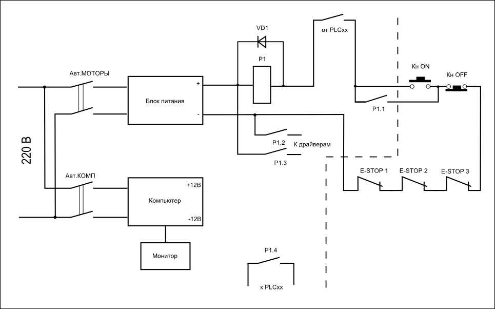

Ворон226
Сообщения: 1923
Репутация: 181
В тоже время, если в схеме присутствует группа контактов от PLCхх, которая замыкается только при включенном станке и загруженном LCNC при нажатии визуальной кнопки ON, то зачем кнопки E-STOP "вешать" на отдельное реле? Ведь можно обойтись и одним реле с 4-мя контактами.
Зачем три кнопки E-Stop? Станок широкий. Одну - рядом с монитором, вторую на левый портал, третью - на правый портал (на порталах желательно - двигаются они... могут зашибить...).
Остаётся открытым вопрос целесообразности кнопок ON и OFF (в "железе").
Контакты P1.4 - это уже не чистый E-STOP, а сигнал включения питания на драйверах. Информационный для LCNC.
shem05.png (3396 просмотров) <a class='original' href='./download/file.php?id=23962&mode=view' target=_blank>Загрузить оригинал (29.32 КБ)</a>
Ворон226
Сообщения: 1923
Репутация: 181
Тут читал мануалы и наткнулся на требование отключать питание не от драйверов, а от блока питания. Т.е. разрыв цепи питания при E-STOP-е производить в цепи питания блока питания драйверов.
И вот думаю: с одной стороны, отключая блок питания, получим плавный останов, что не есть остановом по E-STOP; с другой - шанс спалить драйвер...
И какой вариант выбрать?

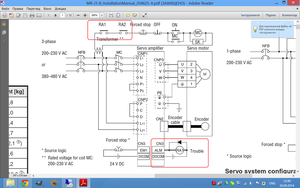

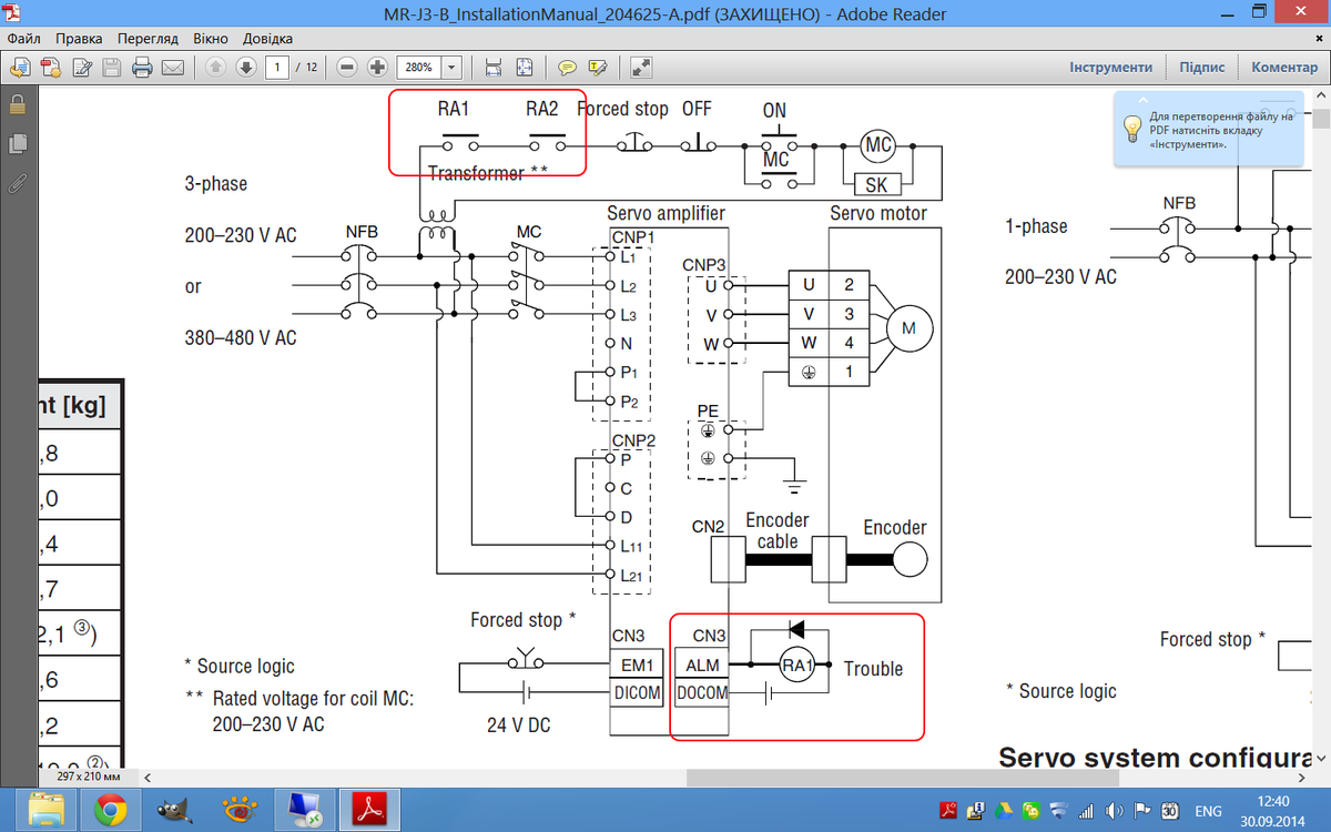

ukr-sasha
Сообщения: 3401
Репутация: 2181
Откуда: Киев, Украина
Сообщение ukr-sasha »
Ворон226 писал(а):отключая блок питания, получим плавный останов,
В яскавах можно настроить пропадание питания, как быстрый останов.
Сам не пробовал, но читал. Там даже на сигнал Алярм нужно подключать реле, которое отключает пускатель по питанию.
alarm1.png (3103 просмотра) <a class='original' href='./download/file.php?id=34466&mode=view' target=_blank>Загрузить оригинал (268.93 КБ)</a>
Ворон226
Сообщения: 1923
Репутация: 181
Но это не во всех драйверах...
ukr-sasha
Сообщения: 3401
Репутация: 2181
Можно с отключением питания рубить сигнал энейбл, тогда будет останавливаться гарантированно.

Сообщения: 34042
ukr-sasha писал(а):Там даже на сигнал Алярм нужно подключать реле, которое отключает пускатель по питанию.
Отрубается питание силовой части, а сама серва запитана. Так у многих АС серв сделано ;)
