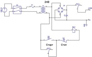

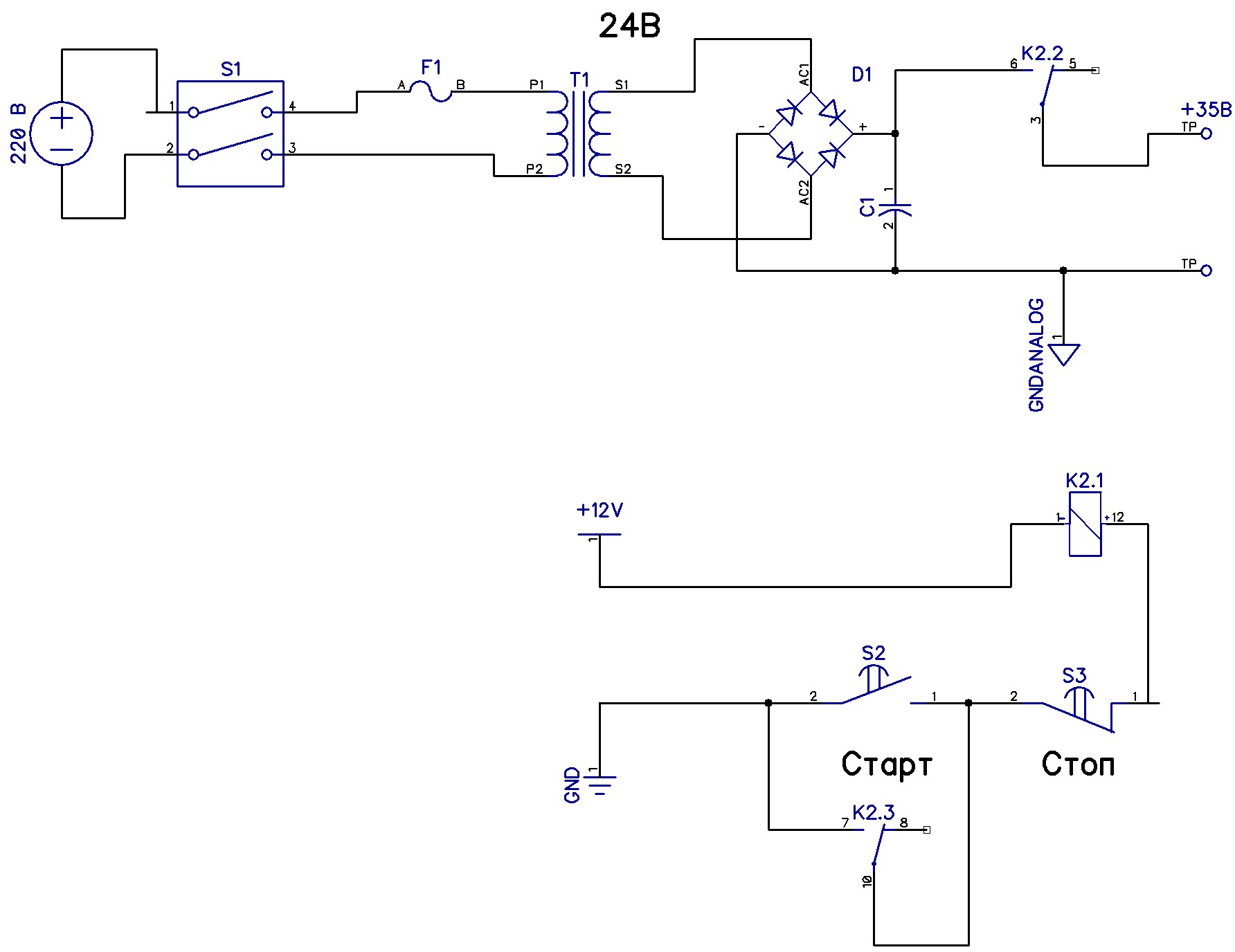

Здравствуйте.
Вдоволь наигравшись со своим первым самодельным станком, пришел к тому, что на втором нужно все делать по-возможности правильно.
В данный момент встал вопрос ПРАВИЛЬНОЙ схемы электроавтоматики станка.
Хочу максимально приблизиться к ому, что делают на серьёзных промышленных станках, со всякими защитами и т.д.
Просмотрев парочку схем на советские станки, пришел к выводу, что во многом они не соответствуют времени и современной элементной базе.
Итак...
Станок будет питаться от однофазной сети. Максимальная потребляемая мощность 1,5-2 кВт.
Первый набросок схемы прилагаю.
Пока, чтобы было нагляднее, отображена на одну ось.
Куда подсоединять концевики, реле ,пускатели, кнопки и т.д.?
Пока каша в голове.
Налетайте, помогайте! :)

В схеме ошибка: при нажатии кнопки Старт всё заработает, при отпускании - выключится.
Есть ещё конструктивная ошибка: при отключении кнопкой Стоп станок какое-то время ещё поработает на энергии конденсаторов.
Конретное решение не дам - надо оправдывать свою подпись. ;)

UAVpilot писал(а):при нажатии кнопки Старт всё заработает, при отпускании - выключится.
Вместо реле поставить пускатель?

Параллельно Старт нужно поставить нормально разомкнутые контакты реле

ukr-sasha, не наверно реле ставить после конденсаторов

Пускатель - это такое-же реле.
У тебя после размыкания кнопки Старт цепь питания обмотки реле должна остаться замкнутой.

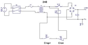

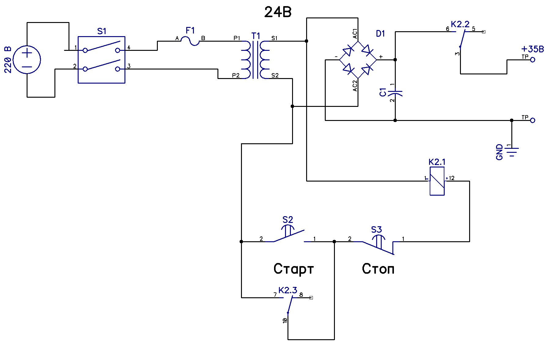

Ребята, читаю тут: http://www.skrutka.ru/sk/tekst.php?id=32
Там нет нормально замкнутого контакта параллельно кнопке. Есть разомкнутый.
Re: Правильная схема электроавтоматики.
ukr-sasha писал(а):Там нет нормально замкнутого контакта параллельно кнопке.
А кто-то здесь говорит, что он должен быть?
ukr-sasha писал(а):Есть разомкнутый.
Там есть, а у тебя нет.

Понял, исправляюсь... :)

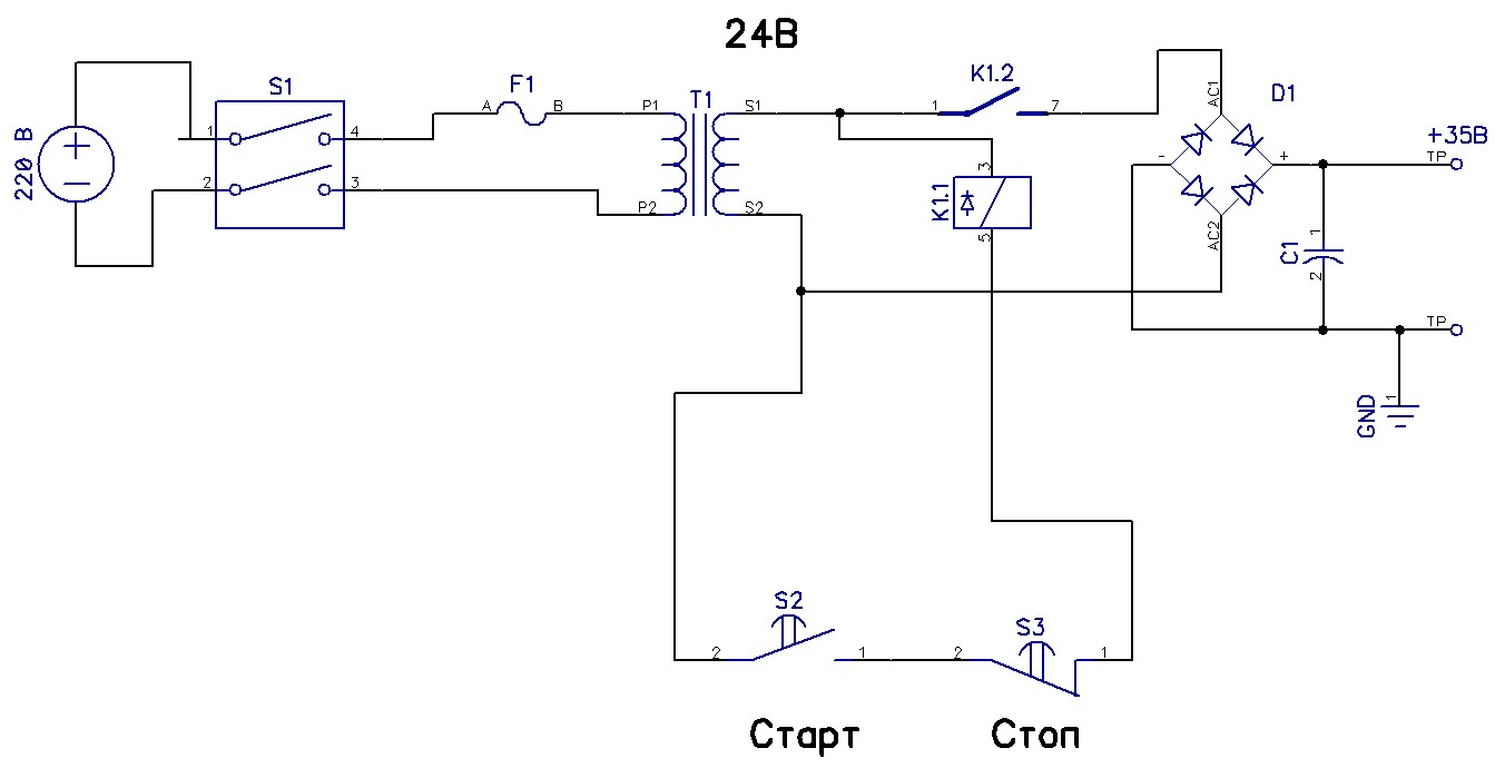

На большинстве драйверов особо обращают внимание, чтобы подавали питание включением напряжения ДО блока питания, а не подключением нагрузки к включенному блоку питания.
Тема сходу кажется очень простой, а на деле есть над чем подумать...
Похоже придется ставить отдельный блок питания для реле...

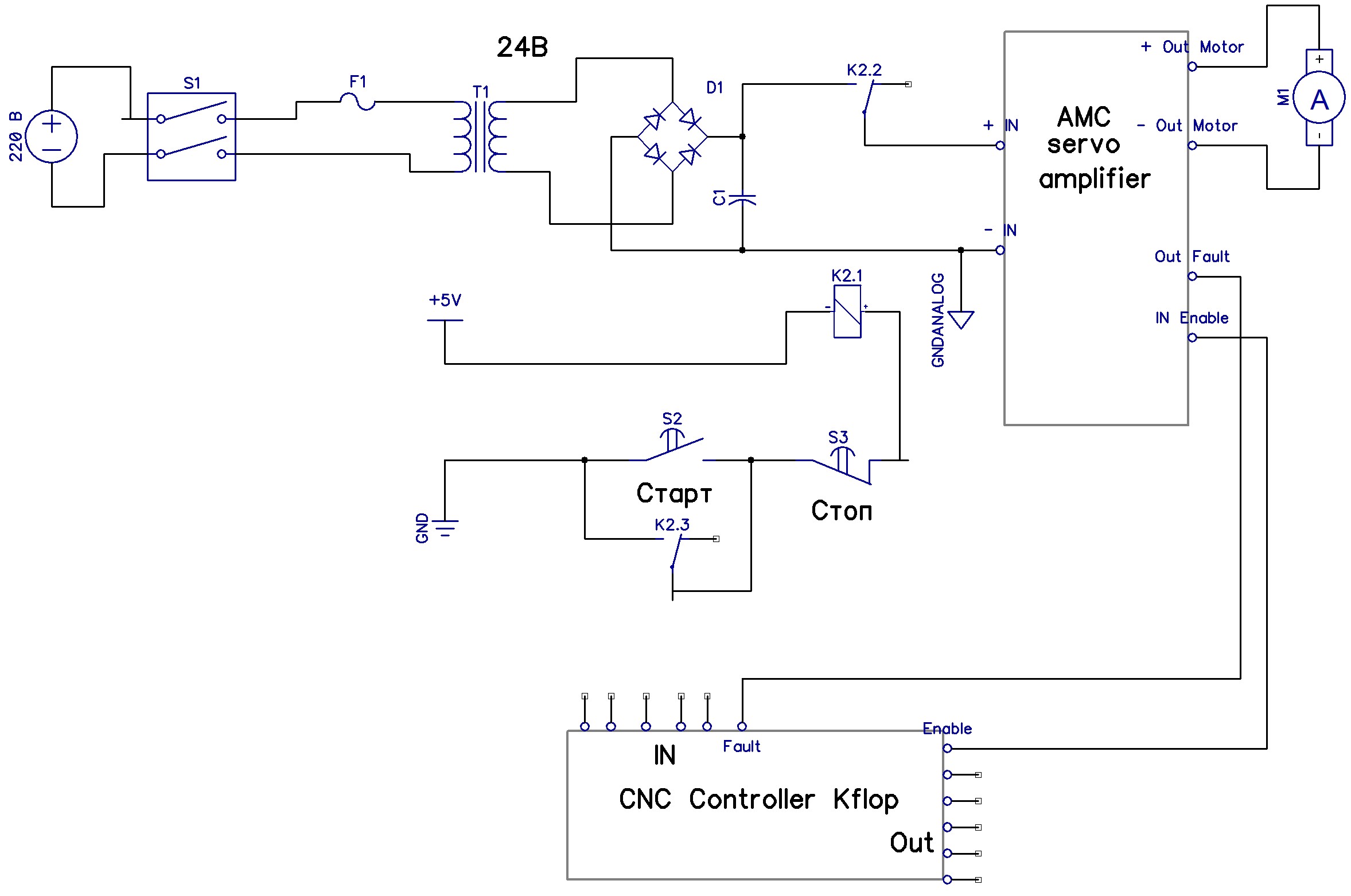

Есть второй блок питания АТХ для контроллера Кфлоп (здесь не показано), то правильно будет реле от него питать?
Саша спасибо, но давай постепенно. Обязательно дойдем до ошибки с сервы. :)
Хочу сначала старт-стоп отработать.

Кнопочка стоп должна иметь дубль на комп, чтоб он не пыжился в пустую, и на плату драйверную, чтобы снять ЕНАЛ-ю ;)

Ворон226 писал(а):Похоже придется ставить отдельный блок питания для реле...
Можно просто применить реле с обмоткой на 220В...
Ворон226 писал(а):Кнопочка стоп должна иметь дубль на комп, чтоб он не пыжился в пустую, и на плату драйверную, чтобы снять ЕНАЛ-ю ;)
Правильнее будет несколько иной алгоритм: После подачи ВСЕХ питающих напряжений, при несработавших концевиках и отжатом E-Stop появляется "разрешение" включить Enable для всех приводов.

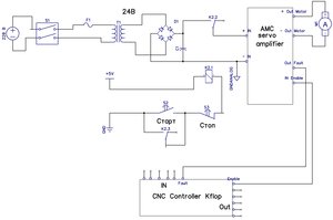

Будет ли правильным использовать 5 вольтовые реле ? А то все сигналы с контроллера и на него, а так же на драйверах +5В.
схема автоматики.jpg (4495 просмотров) <a class='original' href='./download/file.php?id=21193&mode=view' target=_blank>Загрузить оригинал (214.99 КБ)</a>
ukr-sasha писал(а):Будет ли правильным использовать 5 вольтовые реле ?
Сомнительно - сложно найти 5-вольтовые реле с контактами достаточной мощности.

Есть ли смысл добавлять в схему параллельно конденсатору C1 резистор, чтоб разряжать кондер после отключения рубильника кнопки S1?
mhael писал(а):Есть ли смысл добавлять в схему параллельно конденсатору C1 резистор, чтоб разряжать кондер после отключения рубильника кнопки S1?
Лучше подключать этот резистор нормально замкнутой парой контактов K2.2.
Вот например так: http://cncmasterkit.ru/viewtopic.php?f=3&t=2610

UAVpilot писал(а):Правильнее будет несколько иной алгоритм: После подачи ВСЕХ питающих напряжений, при несработавших концевиках и отжатом E-Stop появляется "разрешение" включить Enable для всех приводов.
СОгласен. Надеюсь этот сигнал (ЕНАБЛ) не на LCNC должен формироваться? Отдельная логика?
