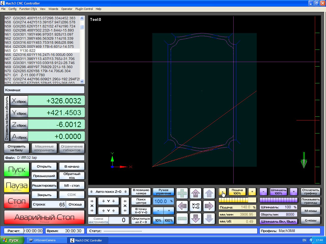

Собственный скринсет для Mach3:
Скринсет я сделал довольно давно, но на этом форуме он опубликован не был.
2014-06-15 00-54-15 Скриншот экрана.png (198779 просмотров) <a class='original' href='./download/file.php?id=29520&mode=view' target=_blank>Загрузить оригинал (670.21 КБ)</a>
Скринсет адаптирован под любые разрешения экрана,
при изготовлении учитывались просьбы большого числа пользователей.
Инструкции по установке - в архиве, пожалуйста прочитайте.
Скринсет бесплатный создан просто для того чтобы сделать мир чуть чуть лучше, однако при этом является вполне серьезной работой.
Скрипты пользовательских кнопок придется отредактировать под свои требования.
При желании нет проблем подменить файлы изображений кнопок.
Читайте инструкцию по установке.

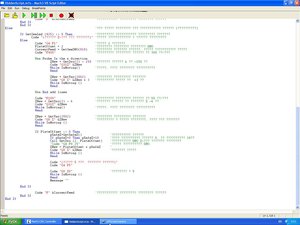

Все получилось :good: работает. Вот скрипт.
'Поиск нулевой позиции по Z-оси
If GetOemLED(801) Then 'Проверить, если английский единицы
If GetOemLED(16)<>0 Then 'Проверка машиных координат
code "(Измените рабочие координаты)"
Else
If GetOemLed (825) <> 0 Then 'Проверить замкнутость контактов сенсора
Code "(Сенсор Z-оси уже замкнут)" 'текст отображается в строке состояния
Else
Code "G4 P1" 'пауза 1 секунда
PlateOffset = 0.078740157480314 'получить смещение пластины DRO
CurrentFeed = GetOemDRO(818) 'получить текущие подачи, чтобы востановить позже
Code "F10" 'замедлять скорость подачи до 10 дюйм в минуту
Rem Probe In the z direction
ZNew = GetDro(2) - 6 'двигать сенсор z на -6 дюйм
Code "G31Z" &ZNew
While IsMoving() 'ждать, пока движение закончится
Wend
ZNew = GetVar(2002) 'получить положение сенсора
Code "G0 Z" &ZNew +.1 'вернуться на +1 дюйм
While IsMoving ()
Wend
Rem End add lines
Code "F2" 'замедлить скорость подачи до 2дюйм в минуту
ZNew = GetDro(2) - .25 'двигать сенсор от текущей Z -0,25 дюйм
Code "G31Z" &ZNew
Wend
Code "G0 Z" &ZNew 'Вернуться к точке контакта, если был переезд
While IsMoving ()
Wend
If PlateOffset <> 0 Then
Call SetDro (2, PlateOffset) 'установить DRO Z-оси толщину пластины
Code "G4 P0.25" 'Пауза обновления DRO.
'ZNew = PlateOffset + 3.6315 'calc retract
'Code "G0 Z" &ZNew 'put the Z retract height you want here
Code("G53G0Z-0.5") 'отводить Z-ось назад
While IsMoving ()
Wend
Code "(Z-ось сейчас обнулены в дюймах)" 'помещает это сообщение в строке состояния
End If
Code "F" &CurrentFeed 'Востановить стартовые скорости подачи
End If
End If
Else 'Эта часть сценария для метрических единиц (миллиметры)
Else
PlateOffset = 2 'получить смещение пластины DRO
Code "F400" 'замедлять скорость подачи до 300 мм/мин
ZNew = GetDro(2) - 150 'двигать сенсор z на -150 мм
Code "G31Z" &ZNew
Wend
Code "G0 Z" &ZNew + 3 'вернуться вверх на +3 мм
While IsMoving ()
Wend
Rem End add lines
Code "F100" 'замедлять скорость подачи до 50 мм/мин
ZNew = GetDro(2) - 6 'двигать сенсор от текущей Z -6 мм
Code "G31Z" &ZNew
Wend
While IsMoving ()
Wend
pSafeZ=GetSafeZ() 'Безопасная высота
If pSafeZ=0 Then pSafeZ=10 'Если безопасная высота 0, то установить 10мм
'Code "G4 P0.25" 'Пауза обновления DRO.
ZNew = PlateOffset + pSafeZ '
Code "G0 Z" &ZNew 'поднять фрезу
While IsMoving ()
Wend
Code "(Пауза 5 сек. Уберите сенсор)"
Code "G4 P5"
Code "G0 Z0" 'Опустить в 0
While IsMoving ()
Wend
Message ""
End If
End If
End If
А я сносил скринсет раз 10. Миша спасибо за проделаную и продуманную до мелочей работу. А почему он стал таким но работает.
Skript.jpg (7036 просмотров) <a class='original' href='./download/file.php?id=55044&mode=view' target=_blank>Загрузить оригинал (176.82 КБ)</a>
Re: Скринсет для Mach3, русскоязычный
NikolayUa24 писал(а):Все получилось работает. Вот скрипт.
Хорошо, если так.
На самом деле не понимаю, почему не заработал мой скрипт. Несколько сотен, или тысяч человек его используют (скринсет был скачан около 30 000 раз).
А русский текст Mach3 не отображает в редакторе скриптов.
Если бы были ответы на мои вопросы - было бы о чем думать. А так телепатически узнавать, почему не работает я не стану и пытаться.
NikolayUa24 писал(а):А я сносил скринсет раз 10.
Нужно было 11. На 11 раз всегда получается! :hehehe:

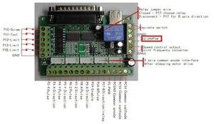

плата такая (7008 просмотров) <a class='original' href='./download/file.php?id=55070&mode=view' target=_blank>Загрузить оригинал (148.79 КБ)</a>
плата такая
Ну вот - сейчас оказывается mach2, а не mach3.
А регуляторы подачи и оборотов шпинделя работают?

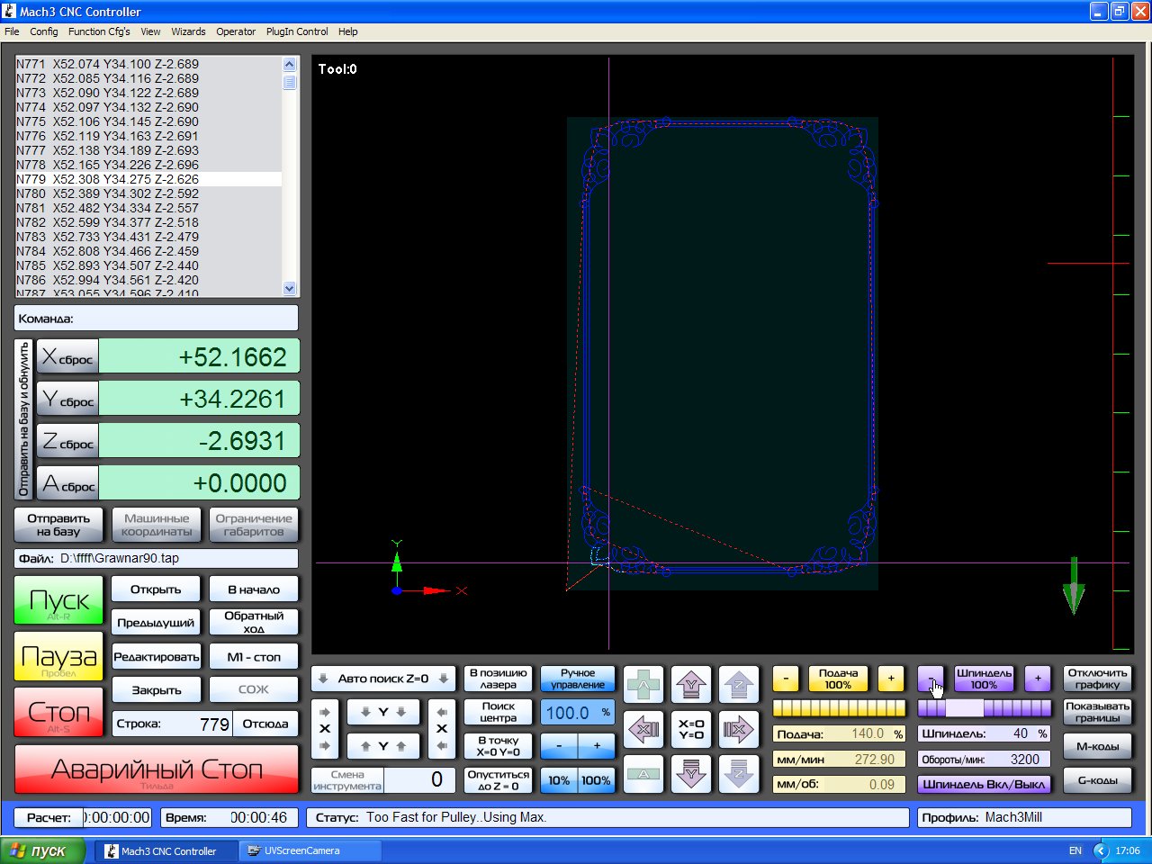

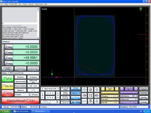

Когда работает станок то работают с задержкой я бы даже сказал глючат на какоето время.
А сама полоска передвигается?
Или, всегда все деления подсвечены?

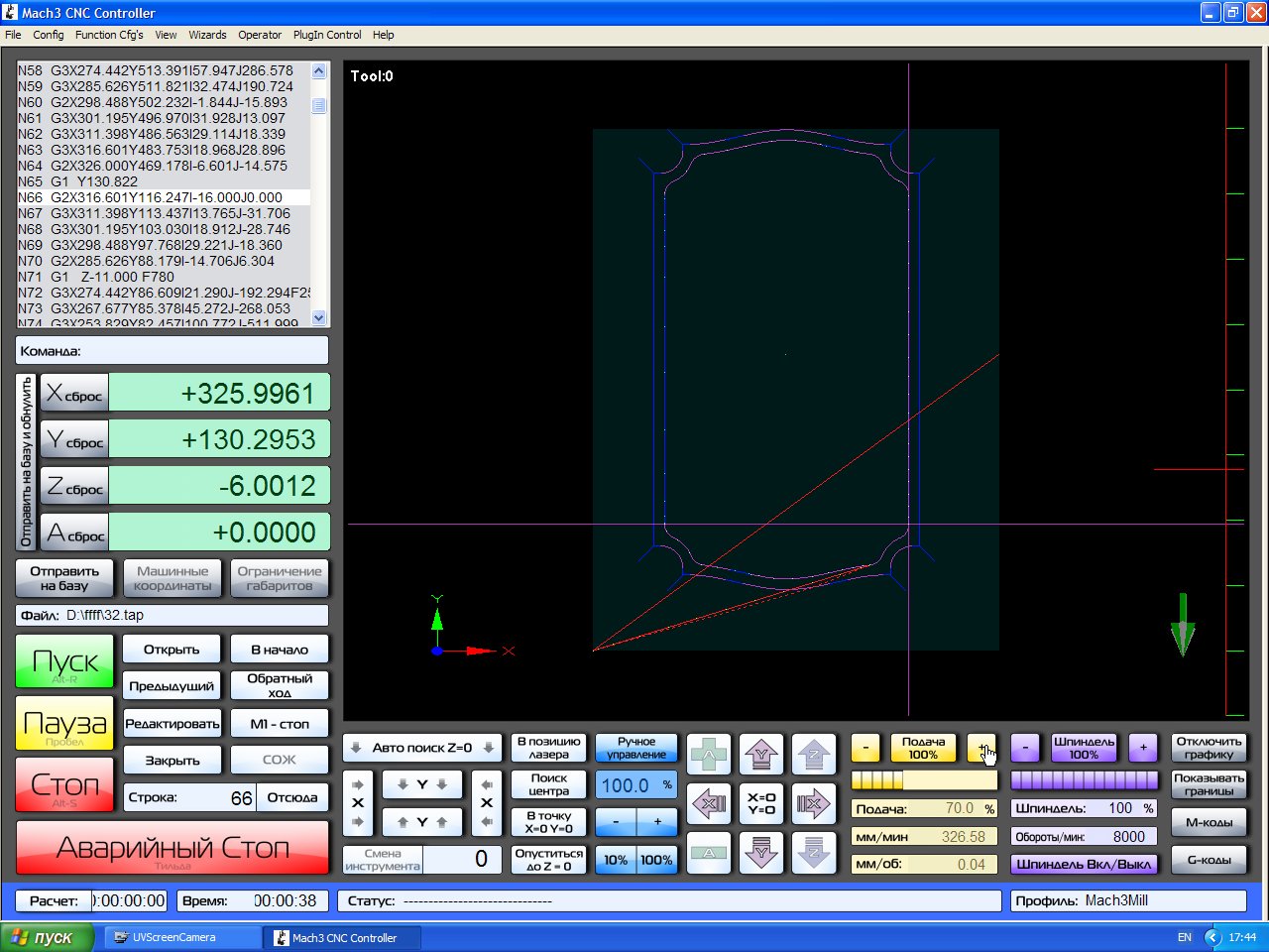

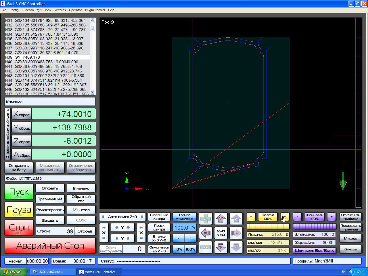

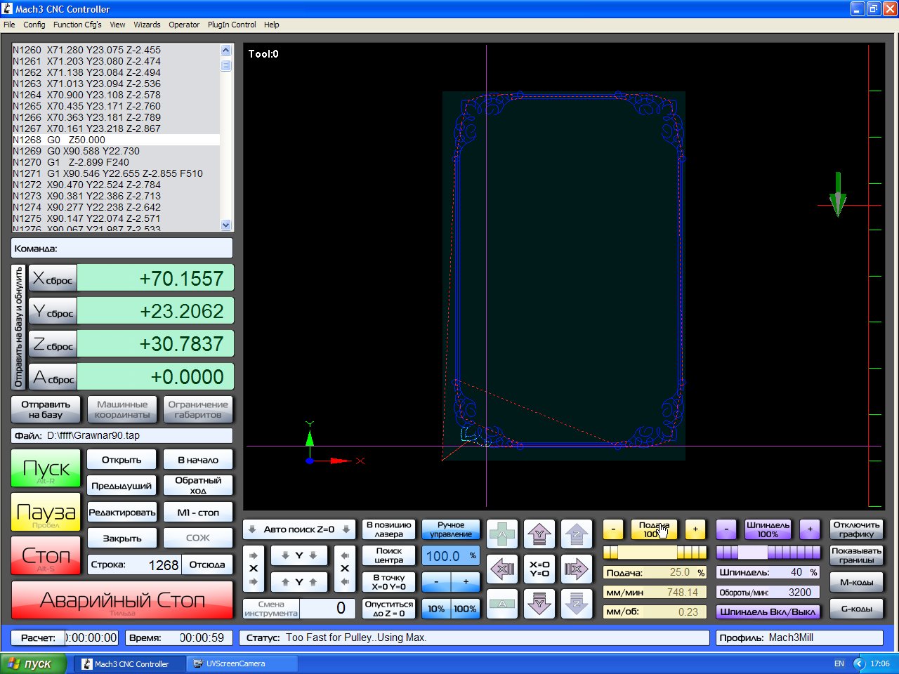

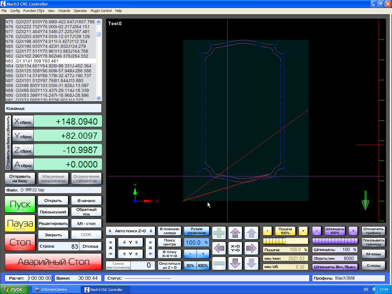

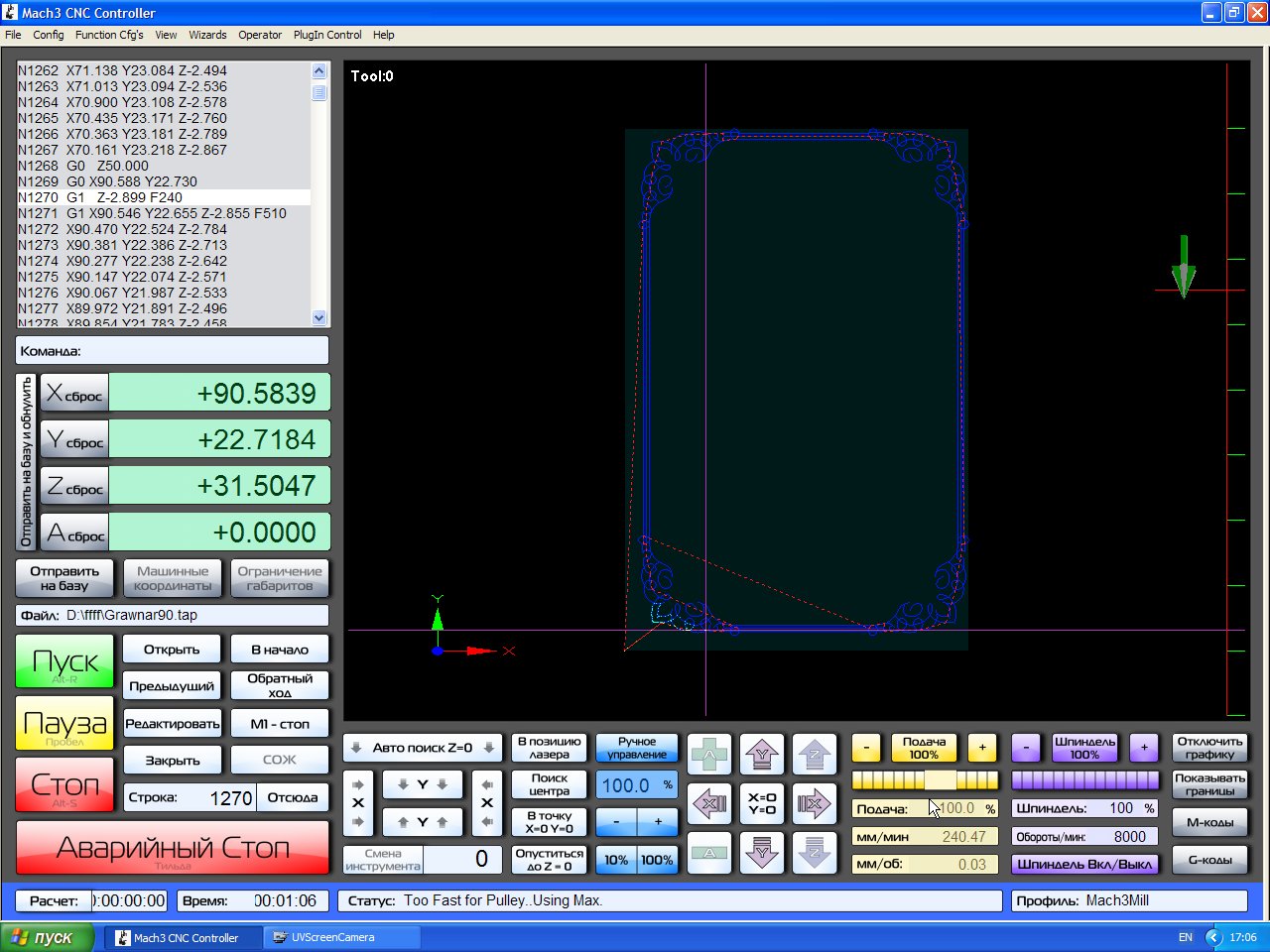

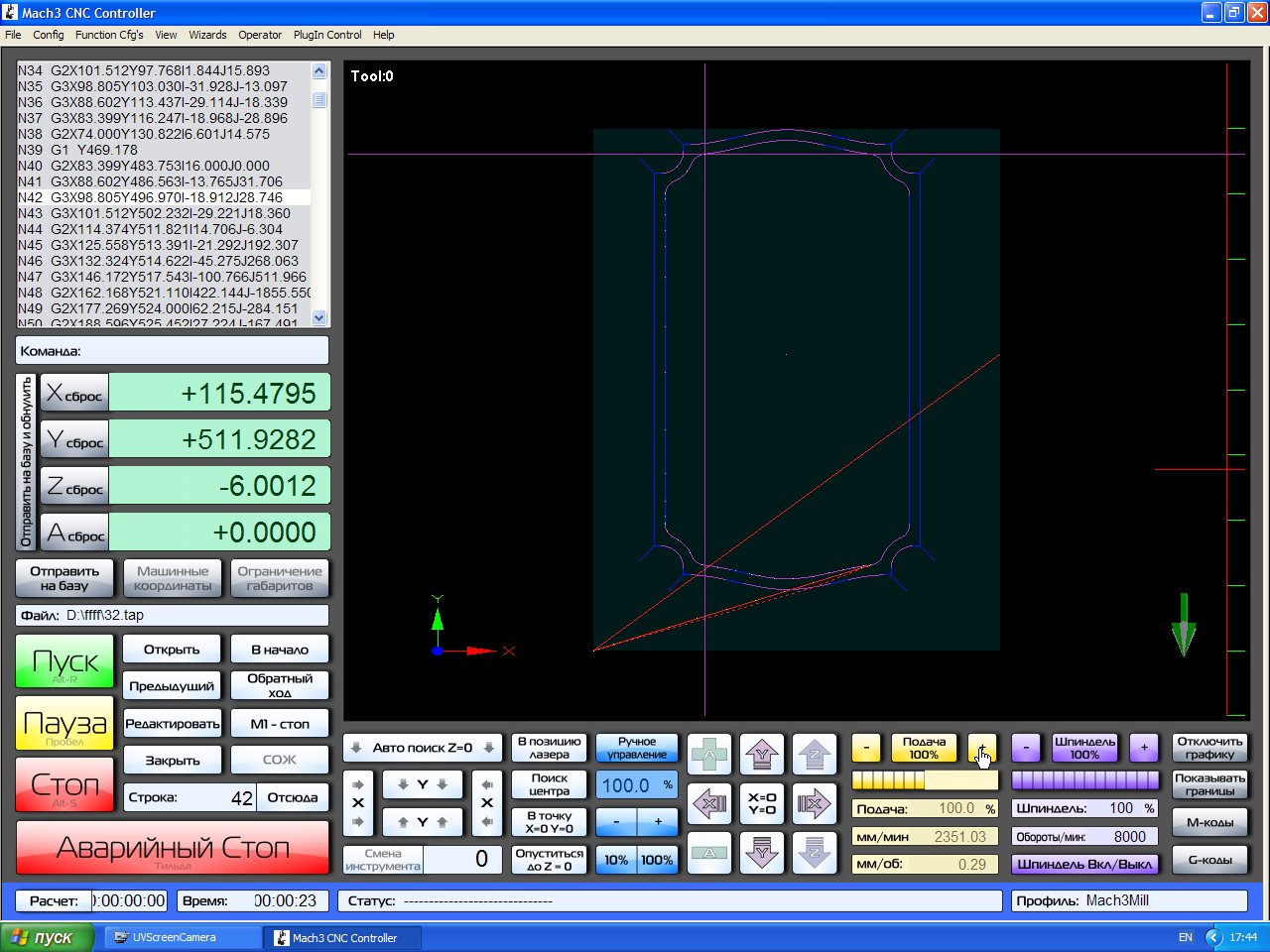

michael-yurov писал(а):А сама полоска передвигается?
1.jpg (6989 просмотров) <a class='original' href='./download/file.php?id=55080&mode=view' target=_blank>Загрузить оригинал (206.86 КБ)</a>
2.jpg (6989 просмотров) <a class='original' href='./download/file.php?id=55081&mode=view' target=_blank>Загрузить оригинал (232.43 КБ)</a>
3.jpg (6989 просмотров) <a class='original' href='./download/file.php?id=55082&mode=view' target=_blank>Загрузить оригинал (234.09 КБ)</a>
4.jpg (6989 просмотров) <a class='original' href='./download/file.php?id=55083&mode=view' target=_blank>Загрузить оригинал (233.2 КБ)</a>
5.jpg (6989 просмотров) <a class='original' href='./download/file.php?id=55084&mode=view' target=_blank>Загрузить оригинал (233.78 КБ)</a>
Как-то странно глючит.
Но, вроде бы работает.
Попробуй поставить 200%, а потом выбрать другое значение.
