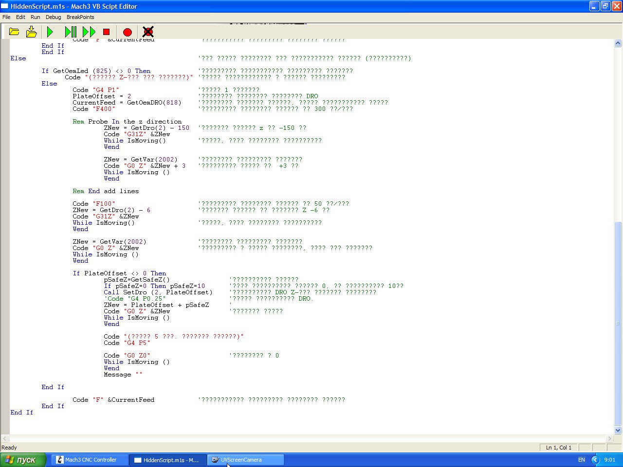

Поставил скринсет все хорошо то, что искал все :good:. Но у меня почему-то не работает Авто поиск Z=0 кнопка не реагирует на нажатие. Вчем может быть проблема.
sertix
Сообщения: 617
Репутация: 138
Re: Скринсет для Mach3, русскоязычный
Сообщение sertix »
А датчик правильно подключен?
NikolayUa24 писал(а):Поставил скринсет все хорошо то, что искал все :good:. Но у меня почему-то не работает Авто поиск Z=0 кнопка не реагирует на нажатие. Вчем может быть проблема.
Может датчик не подключен.
Может быть скрипт уже запущен и завис.
Может быть используется аппаратный контроллер, для которого скрипт не подходит.
Может быть слишком старая версия mach3.
Может быть ось Z отсутстует в параметрах настройки.
Используйте тот скрипт, который раотает с вашим станком, или разбирайтесь, почему не выполняется этот.

Датчик подключен.
Я пользовался другим скринсетом все работает. Поставил на ноутбук Мач все работает (Windows7) ставлю на ХР нет. Я точно не помню вроде как при установке Мача нету установки Microsoft visual c++ в завтра посмотрю.
NikolayUa24 писал(а):Я пользовался другим скринсетом все работает.
Нивапрос - скопируй скрипт оттуда.

Все получилось :good: работает. Вот скрипт.

А я сносил скринсет раз 10. Миша спасибо за проделаную и продуманную до мелочей работу. А почему он стал таким но работает.
Skript.jpg (7075 просмотров) <a class='original' href='./download/file.php?id=55044&mode=view' target=_blank>Загрузить оригинал (176.82 КБ)</a>
NikolayUa24 писал(а):Все получилось работает. Вот скрипт.
Хорошо, если так.
На самом деле не понимаю, почему не заработал мой скрипт. Несколько сотен, или тысяч человек его используют (скринсет был скачан около 30 000 раз).
А русский текст Mach3 не отображает в редакторе скриптов.
Если бы были ответы на мои вопросы - было бы о чем думать. А так телепатически узнавать, почему не работает я не стану и пытаться.

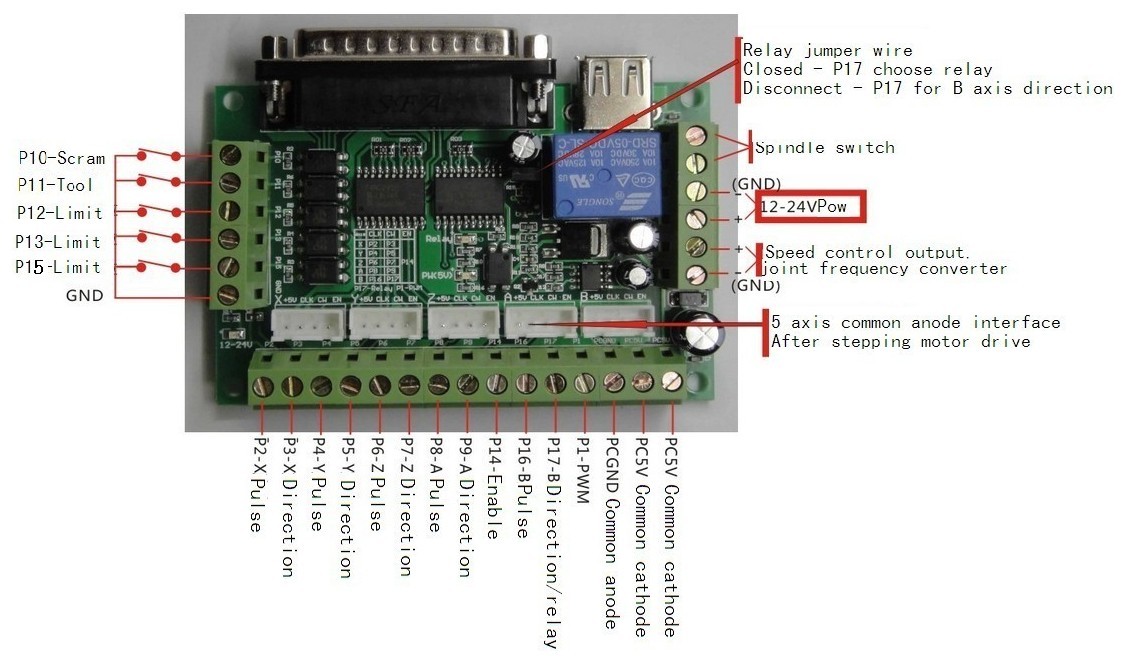

Контролеры Leadshine АМ882 Мач 2.63, Windows XP SP3 нормальная + обновления. Компютер пень 4 1.5 ГГц
плата такая (7047 просмотров) <a class='original' href='./download/file.php?id=55070&mode=view' target=_blank>Загрузить оригинал (148.79 КБ)</a>
плата такая
Ну вот - сейчас оказывается mach2, а не mach3.
А регуляторы подачи и оборотов шпинделя работают?
