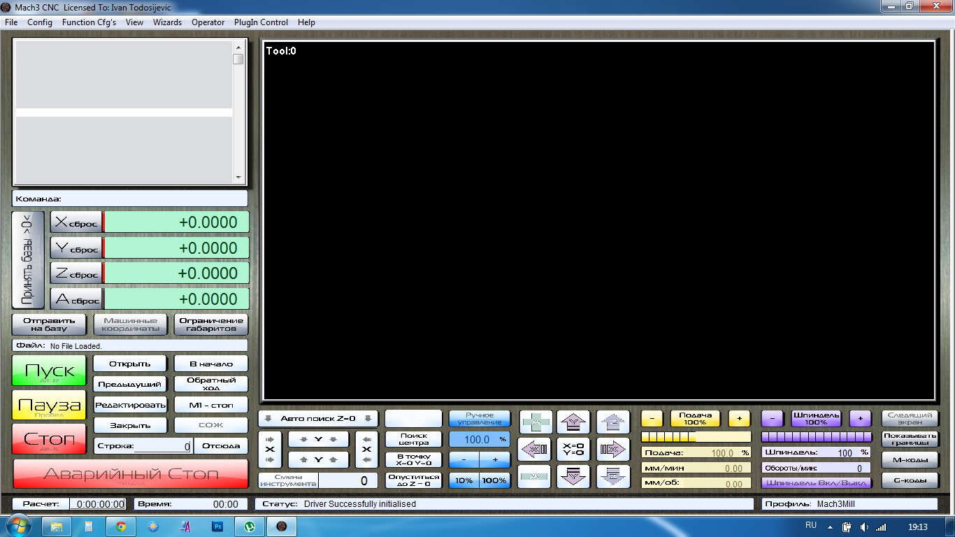

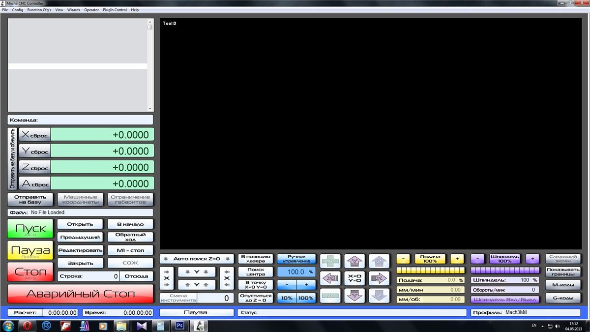

Собственный скринсет для Mach3:
Скринсет я сделал довольно давно, но на этом форуме он опубликован не был.
2014-06-15 00-54-15 Скриншот экрана.png (198763 просмотра) <a class='original' href='./download/file.php?id=29520&mode=view' target=_blank>Загрузить оригинал (670.21 КБ)</a>
Скринсет адаптирован под любые разрешения экрана,
при изготовлении учитывались просьбы большого числа пользователей.
Инструкции по установке - в архиве, пожалуйста прочитайте.
Скринсет бесплатный создан просто для того чтобы сделать мир чуть чуть лучше, однако при этом является вполне серьезной работой.
Скрипты пользовательских кнопок придется отредактировать под свои требования.
При желании нет проблем подменить файлы изображений кнопок.
Читайте инструкцию по установке.

michael-yurov как у тебя реализовано расчет времени обработки?
Re: Скринсет для Mach3, русскоязычный
umerov писал(а):michael-yurov как у тебя реализовано расчет времени обработки?
Считает Mach3. Как считает - не знаю. Как сделать что-то подобное для EMC2 - не представляю.
Для скринсета взяты элементы Estimate Job Button и Estimate DRO, на этом все - на кнопку "Расчет:" нажимаешь, время получаешь.
Обращал внимание, что индикатор, отображающий время выполнения программы иногда зависает посреди процесса обработки. Как с этим бороться - не знаю.

drake писал(а):Единственное хочу добавить в него 1 сигнал. Это лампочка паузы при введение команды М6 - паузы!Если не сложно, подскажите как это сделать?

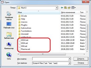

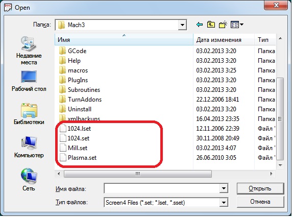

1. Нужно скачать программу Mach3Screen для редактирования скринсетов
http://www.machsupport.com/downloads/Mach3Screen.zip
или 4ю версию
http://www.machsupport.com/downloads/Screen4.zip
2. Запускаешь эту прогу и открываешь файл *.set в папке Mach3
Мач открыть.jpg (100947 просмотров) <a class='original' href='./download/file.php?id=14335&mode=view' target=_blank>Загрузить оригинал (87.65 КБ)</a>

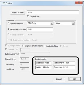

3. Выбираешь элемент индикатор и рисуешь где хош
Мач индикатор.jpg (100947 просмотров) <a class='original' href='./download/file.php?id=14336&mode=view' target=_blank>Загрузить оригинал (74.54 КБ)</a>
4. Щелкаешь по нему 2 раза мышкой и заполняешь поля как здесь
Мач свойства.jpg (100947 просмотров) <a class='original' href='./download/file.php?id=14337&mode=view' target=_blank>Загрузить оригинал (67.45 КБ)</a>
:attention: то что обведено черным заполнять не нужно. Это отвечает за расположение индикатора и его размер.
Сохраняешь файл с изменениями и должно работать

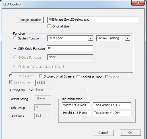

Если работать не будет, заполни как здесь
Мач свойства2.jpg (100947 просмотров) <a class='original' href='./download/file.php?id=14338&mode=view' target=_blank>Загрузить оригинал (61.29 КБ)</a>
скорее всего это будет работать чем первое. Чтоб быть уверенным нужно найти описание ОЕМ кодов.

aftaev) Огромное спасибо!
Все сделал) Дизайн особо не испортил) Надеюсь Михаил одобрит!
Файл Dwell_led.png скопируйте в C:\Mach3\Bitmaps\RussianScreenset
Ну и RussianScreenset.set в C:\Mach3
Наверное немного не правильно я сделал!
Вот как оно у меня! В нижней строке Пауза и Сигнал мигает когда Dwell активный

Спасибо за приятные слова. :)
Я уже плохо помню, где там что в скринсете, и не умею работать со сменой инструмента,
Спасибо и aftaev за помощь в вопросе.
У меня есть парочка дополнений:
Меня уже просили решить этот (вроде бы этот) вопрос, и я исправлял скринсет,но файлы потерял.
Вроде бы, у меня не высвечивался номер инструмента.
Сейчас написал письмо человеку, для которого это делал. Надеюсь, он пришлет исправленный файл, и тогда я его выложу здесь.
И второе!
Судя по картинкам у drake не работают регуляторы подачи и оборотов шпинделя.
Там нужно прочитать в инструкции, как это дело активировать.
И еще одно: Я использовал вот этот редактор - он мне больше понравился http://www.kd-dietz.com/klausphp/index_eng.html

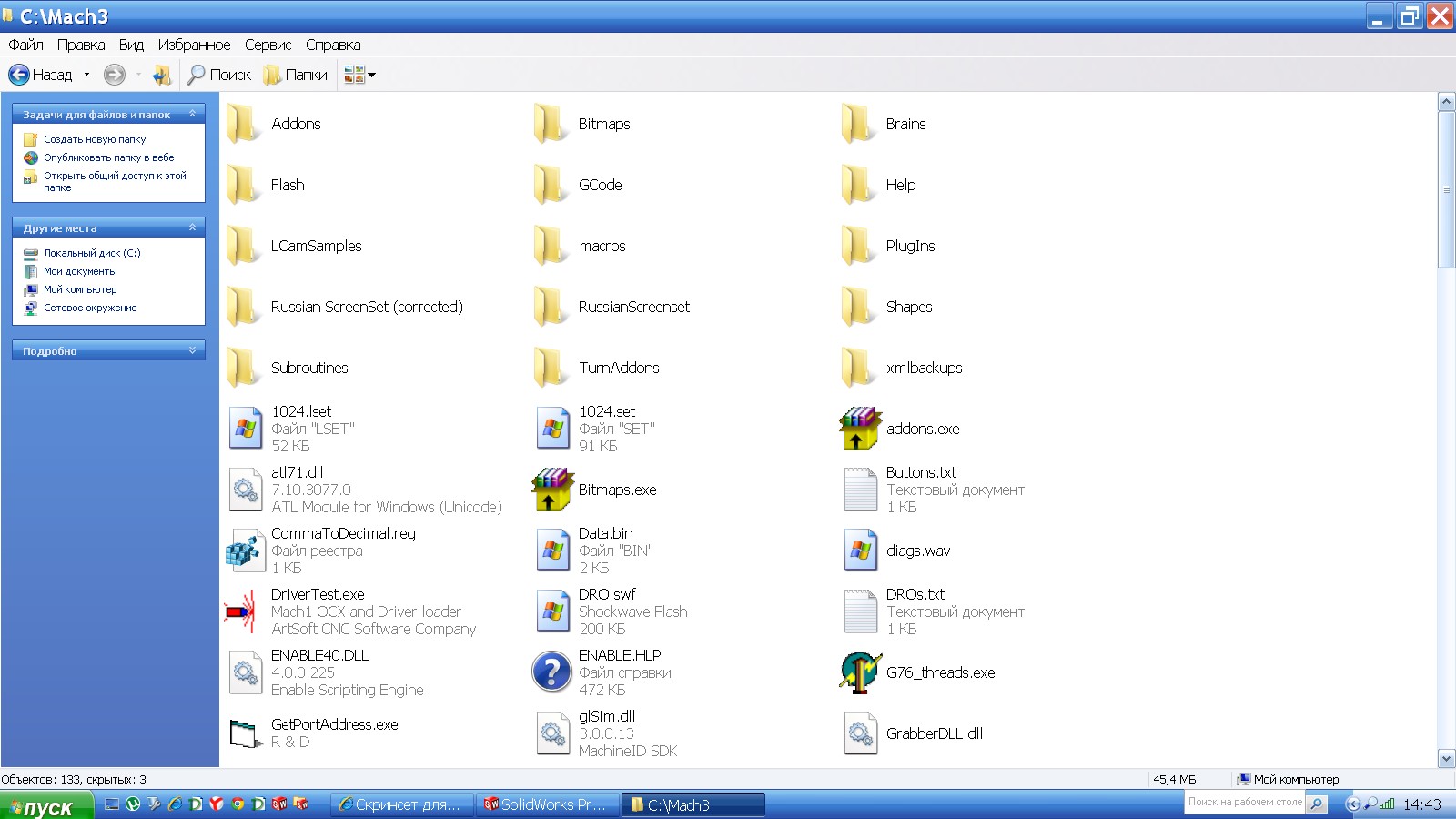

дравствуйте Михаил, я тоже установил вашу програмку по описанию, но у меня как то не так получилось, вчем дело может быть?
скрин мач.jpg (100462 просмотра) <a class='original' href='./download/file.php?id=16065&mode=view' target=_blank>Загрузить оригинал (65.05 КБ)</a>
giraf_79 писал(а):дравствуйте Михаил, я тоже установил вашу програмку по описанию, но у меня как то не так получилось, вчем дело может быть?
Судя по всему - что-то не так с путями расположения графических файлов. Файлы должны быть расположены аналогично собственным файлам Mach3.
Т.е. В папку Bitmaps нужно добавить то, что в архиве лежит в папке Bitmaps,
в папку Brains - добавить содержимое папки Brains.
Сам файл скринсета - так же должен лежать просто в основной папке с Mach3.
Только нужно не перепутать родные папки Mach3 (где лежат его файлы) с теми, которые были созданы при первом копировании содержания архива.

Я установил сначала первую версию, не вышло, потом вторую, тоже самое. Мач стоит на ноуте, мож из за этого :thinking:
на фото папка мач на диске С
Безымянный2.jpg (100424 просмотра) <a class='original' href='./download/file.php?id=16075&mode=view' target=_blank>Загрузить оригинал (189.88 КБ)</a>
giraf_79
Сообщения: 1180
Репутация: 123
Настоящее имя: Рафаэль
Откуда: Самара
Сообщение giraf_79 »
а где папка Brains
Так нужно содержимое архива распаковать в папку C:/Mach3
а не положить его в папку C:/Mach3/RussianScreenset/
