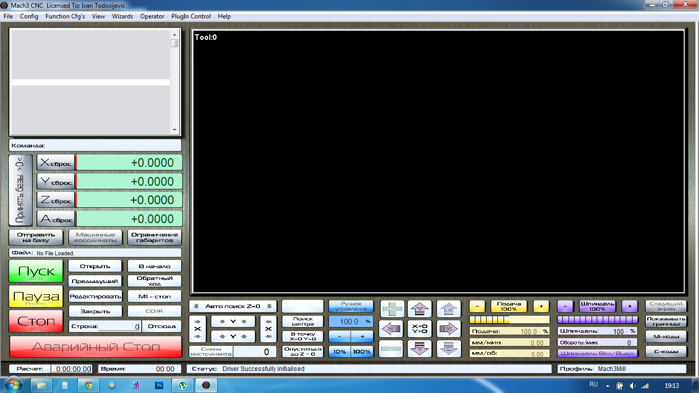

Собственный скринсет для Mach3:
Скринсет я сделал довольно давно, но на этом форуме он опубликован не был.
2014-06-15 00-54-15 Скриншот экрана.png (198781 просмотр) <a class='original' href='./download/file.php?id=29520&sid=2af8cbb33f943a3f4e0d946441e5acf5&mode=view' target=_blank>Загрузить оригинал (670.21 КБ)</a>
Скринсет адаптирован под любые разрешения экрана,
при изготовлении учитывались просьбы большого числа пользователей.
Инструкции по установке - в архиве, пожалуйста прочитайте.
Скринсет бесплатный создан просто для того чтобы сделать мир чуть чуть лучше, однако при этом является вполне серьезной работой.
Скрипты пользовательских кнопок придется отредактировать под свои требования.
При желании нет проблем подменить файлы изображений кнопок.
Читайте инструкцию по установке.

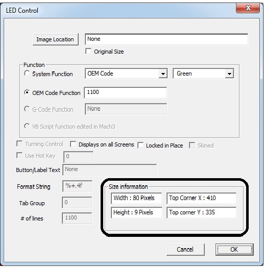

drake писал(а):Единственное хочу добавить в него 1 сигнал. Это лампочка паузы при введение команды М6 - паузы!Если не сложно, подскажите как это сделать?
1. Нужно скачать программу Mach3Screen для редактирования скринсетов
http://www.machsupport.com/downloads/Mach3Screen.zip
или 4ю версию
http://www.machsupport.com/downloads/Screen4.zip
2. Запускаешь эту прогу и открываешь файл *.set в папке Mach3
Мач открыть.jpg (100953 просмотра) <a class='original' href='./download/file.php?id=14335&sid=2af8cbb33f943a3f4e0d946441e5acf5&mode=view' target=_blank>Загрузить оригинал (87.65 КБ)</a>
3. Выбираешь элемент индикатор и рисуешь где хош
Мач индикатор.jpg (100953 просмотра) <a class='original' href='./download/file.php?id=14336&sid=2af8cbb33f943a3f4e0d946441e5acf5&mode=view' target=_blank>Загрузить оригинал (74.54 КБ)</a>
4. Щелкаешь по нему 2 раза мышкой и заполняешь поля как здесь
Мач свойства.jpg (100953 просмотра) <a class='original' href='./download/file.php?id=14337&sid=2af8cbb33f943a3f4e0d946441e5acf5&mode=view' target=_blank>Загрузить оригинал (67.45 КБ)</a>
:attention: то что обведено черным заполнять не нужно. Это отвечает за расположение индикатора и его размер.
Сохраняешь файл с изменениями и должно работать

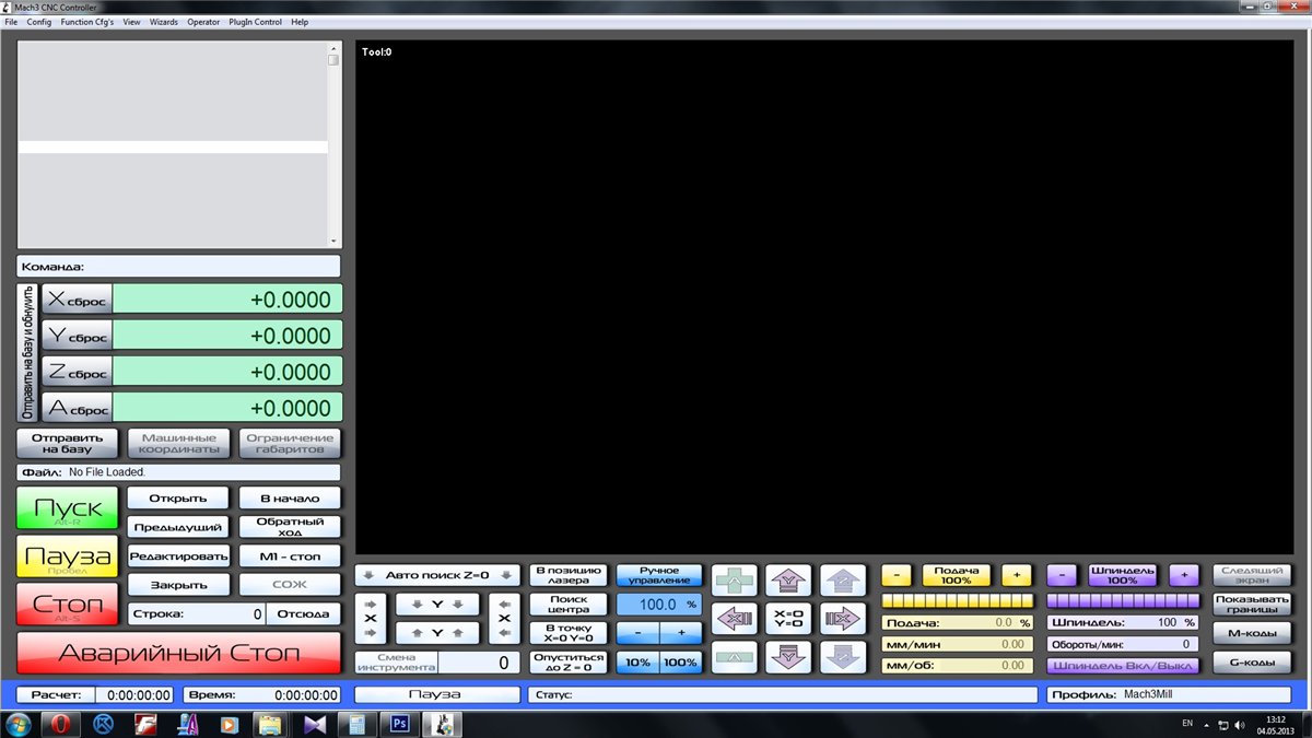

подвигал чуть кнопочки сброса осей
изменил кнопоську отправки в базы с обнулением.
Без имени-1.jpg (99173 просмотра) <a class='original' href='./download/file.php?id=18760&sid=2af8cbb33f943a3f4e0d946441e5acf5&mode=view' target=_blank>Загрузить оригинал (281.09 КБ)</a>
