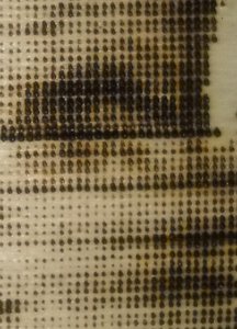

провозился 4 часа с фотографией (не целой). Пошли полосы. Почему не понял надо разбираться. Толи пропуск шагов по оси z , толи на иглу налипает нагар или ещё чтото. вот видео моей работы http://www.youtube.com/watch?v=J4c5HDfq ... AAAAAAAAAA
Игла , как я понял, должна быть очень острой. Кто-нибудь кроме меня пробовал выжигать? Захотел изменить параметры в step conf в файле мой станок.ini всё вернулось обратно. пришлось переписать фильтр. В шапке темы написано:

А можешь сделать отдельное фото, что бы было видно отдельные точки?
С полутонами не пробовал работать?
Также попробуй сделать по-больше расстояние между точками, получится слегка другое изображение, но оно может оказаться более интересным.
Чтобы получилось так, как на фото в первом сообщении.

сейчас сижу дома и эксперементирую с фотографиями. кажется начинает мешать zmin*(1-v)+zmax*v if v<0.9 else None. Готовлю изображение, гружу, в аксис показывает какието другие точки. меняю 0.9 на другие значения. с какимито фото лудше , а скакимито хуже. на станке час потеряешь и увидишь, что нето, меняешь 0.9 на другое значение и ещё часочек :thinking: . Свою работу я вчера испортил (хотел улудшить), но какой нибудь фрагмент сфотаю, или новое побыстрому :lol: выжгу

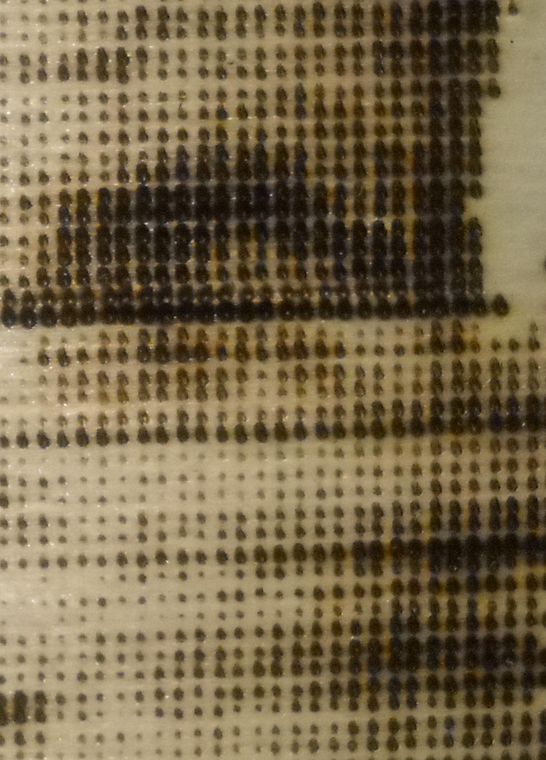

фрагмент того , что получилось

Re: Точечное выжигание - gcode-burner
Как тебе кажется, стоит что-то менять или нет?
может попробовать изменить "квантование" цветов, т.е. пределать изображение в 2-5 цветное?
Мне кажется или все точки выглядят не одинаково?

Когда я пробовал, то пришёл к выводу, что на качество выжигаемой картинки влияет ещё скорость погружения иглы, дерево то разное. Чем глубже и темнее точка, тем медленнее должна погружаться игла.
В идеале наверное был бы какой нибудь токовый контроль температуры иглы... У меня не было тогда времени довести дело до конца, попробую как будет время.

Nick писал(а):может попробовать изменить "квантование" цветов, т.е. пределать изображение в 2-5 цветное?
Этот фрагмент примерно 25х19мм. Я может переколдовал с картинкой. Хотел чтобы размер получился поменьше, поэтому глаз это 4 точки :thinking:
На неделе попробую провести эксперементы с другими изображениями.
sandman писал(а):на качество выжигаемой картинки влияет ещё скорость погружения иглы
я думаю скорость может быть одинаковой. Темнота точки зависит от глубины погружения иглы. Игла глубже - дольше в дереве -точка черней. Игла должна быть острой, чтобы самый светлый из тёмных пикселей стабильно выжигал. Сделал иглу из серебряной серьги, чтобы макушка не отгарала :?
Осталось придумать как чистить от нагара. он тоже мешает.
Наверное ввести в код периодический проезд где нибудь по куску наждачки, там надо то чуть чуть, что бы нагоревшая шапочка отвалилась.
