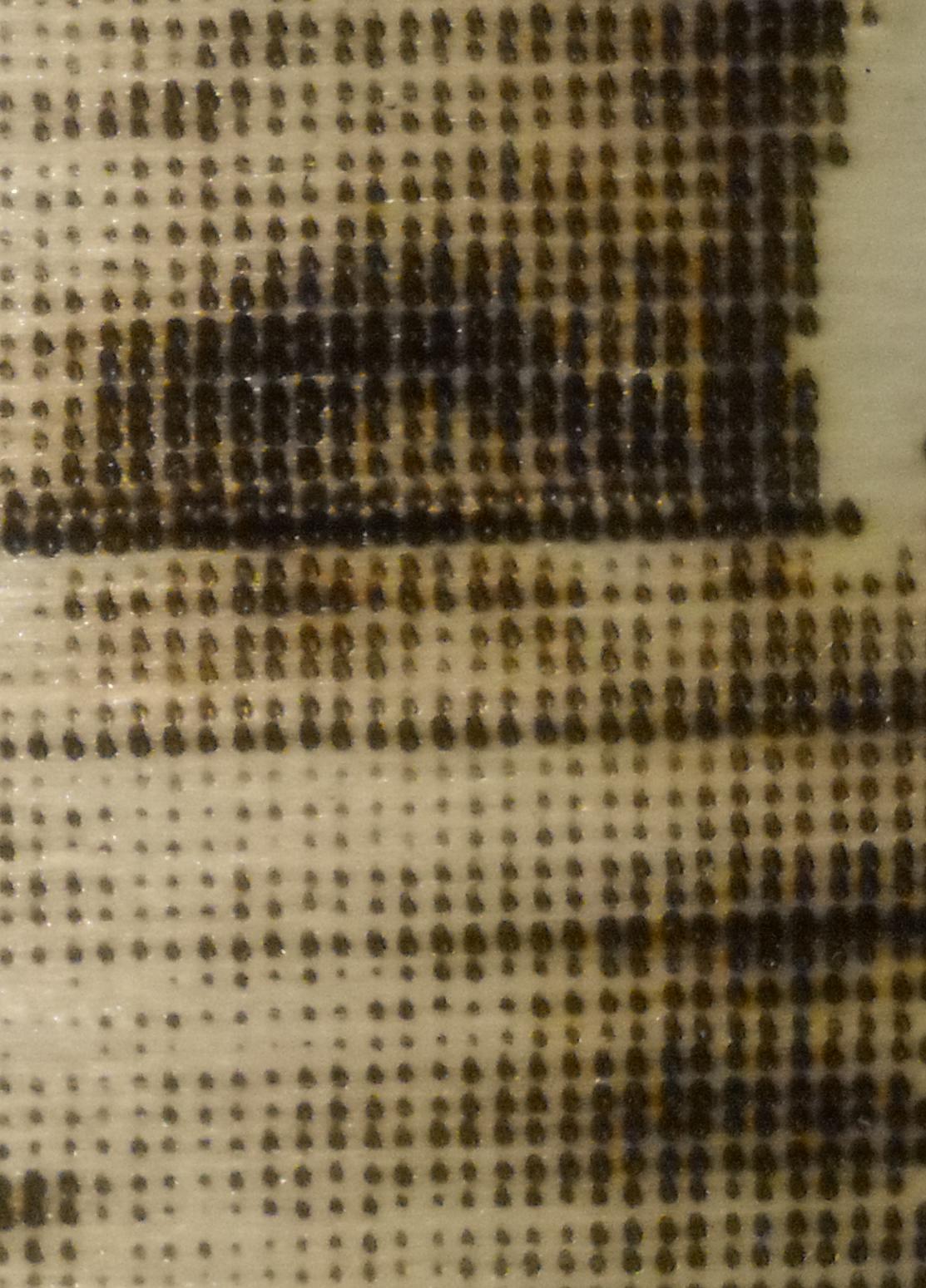

фрагмент того , что получилось
foto.JPG (3477 просмотров) <a class='original' href='./download/file.php?id=4885&mode=view' target=_blank>Загрузить оригинал (214.98 КБ)</a>
Я мастер хреновый, но дорогой.
Сообщения: 22776
Re: Точечное выжигание - gcode-burner
Как тебе кажется, стоит что-то менять или нет?
может попробовать изменить "квантование" цветов, т.е. пределать изображение в 2-5 цветное?
Мне кажется или все точки выглядят не одинаково?

Когда я пробовал, то пришёл к выводу, что на качество выжигаемой картинки влияет ещё скорость погружения иглы, дерево то разное. Чем глубже и темнее точка, тем медленнее должна погружаться игла.
В идеале наверное был бы какой нибудь токовый контроль температуры иглы... У меня не было тогда времени довести дело до конца, попробую как будет время.

Nick писал(а):может попробовать изменить "квантование" цветов, т.е. пределать изображение в 2-5 цветное?
Этот фрагмент примерно 25х19мм. Я может переколдовал с картинкой. Хотел чтобы размер получился поменьше, поэтому глаз это 4 точки :thinking:
На неделе попробую провести эксперементы с другими изображениями.
sandman писал(а):на качество выжигаемой картинки влияет ещё скорость погружения иглы
я думаю скорость может быть одинаковой. Темнота точки зависит от глубины погружения иглы. Игла глубже - дольше в дереве -точка черней. Игла должна быть острой, чтобы самый светлый из тёмных пикселей стабильно выжигал. Сделал иглу из серебряной серьги, чтобы макушка не отгарала :?
Осталось придумать как чистить от нагара. он тоже мешает.
Наверное ввести в код периодический проезд где нибудь по куску наждачки, там надо то чуть чуть, что бы нагоревшая шапочка отвалилась.
