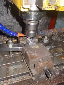

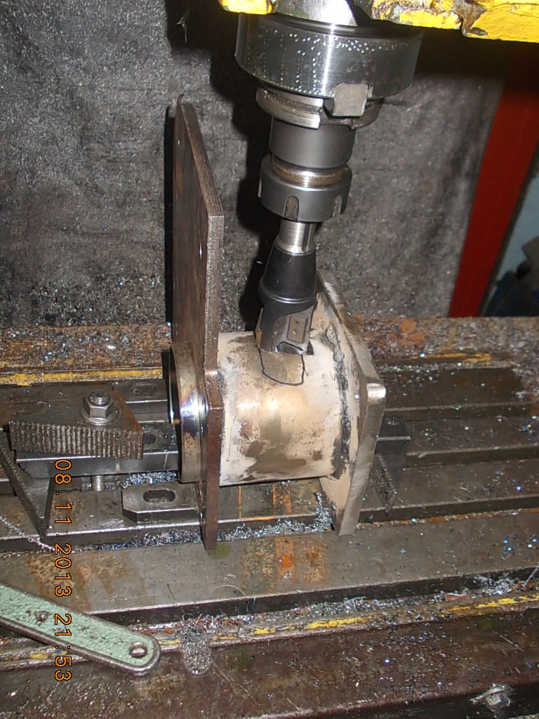

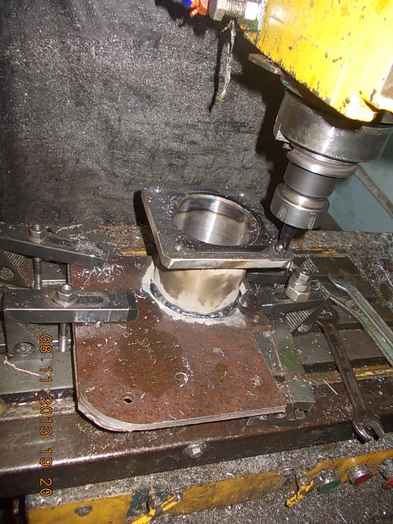

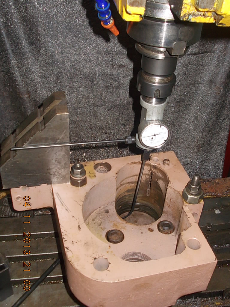

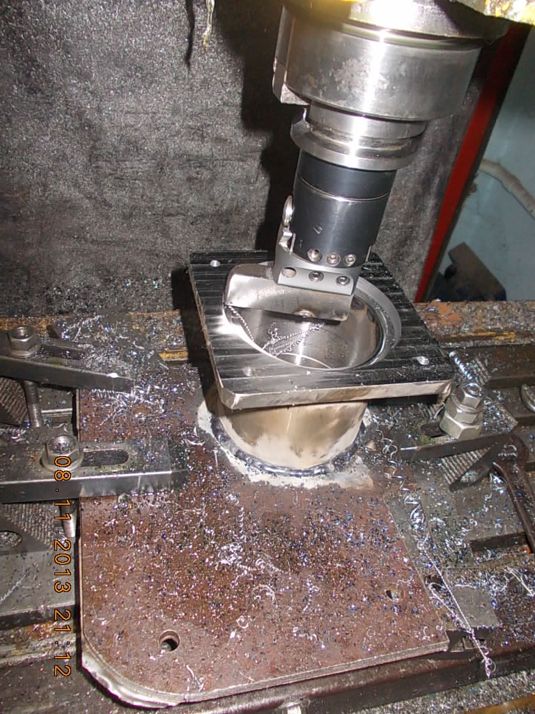

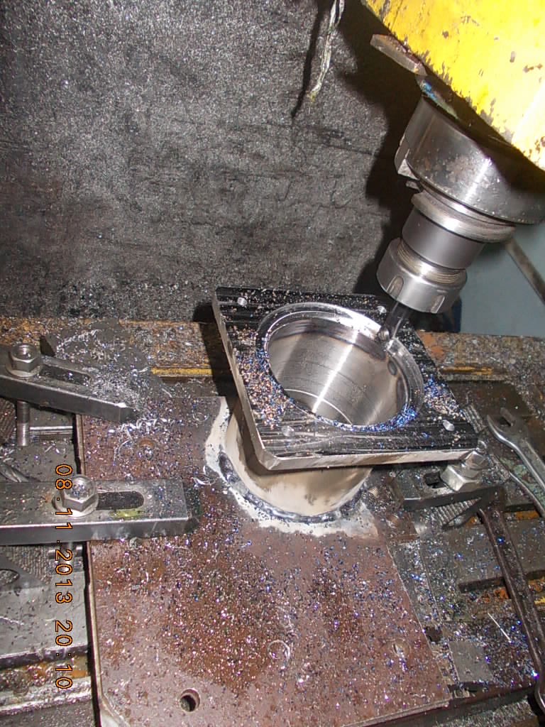

Ну а пока делаем переходник для мотора:

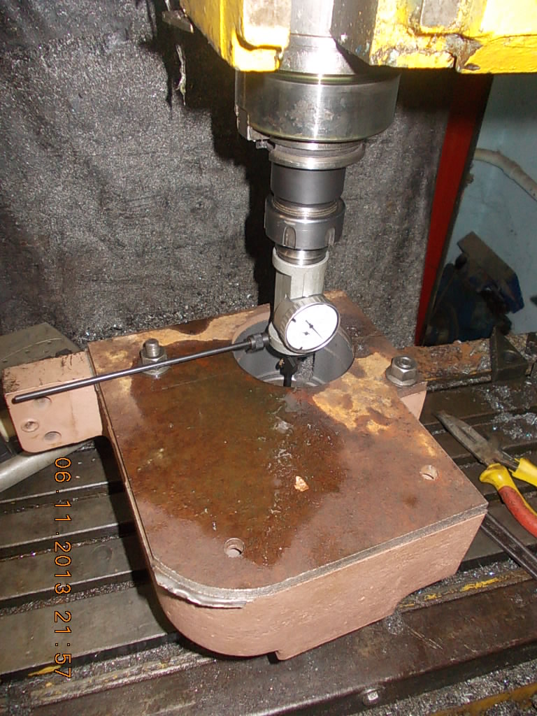

При помощи моего Ренишоу найти центр не получается, так как щуп короткий, пришлось использовать вот такой центроискатель
DSCN2199.JPG (5075 просмотров) <a class='original' href='./download/file.php?id=20615&mode=view' target=_blank>Загрузить оригинал (267.32 КБ)</a>
DSCN2206.JPG (5075 просмотров) <a class='original' href='./download/file.php?id=20616&mode=view' target=_blank>Загрузить оригинал (259.36 КБ)</a>

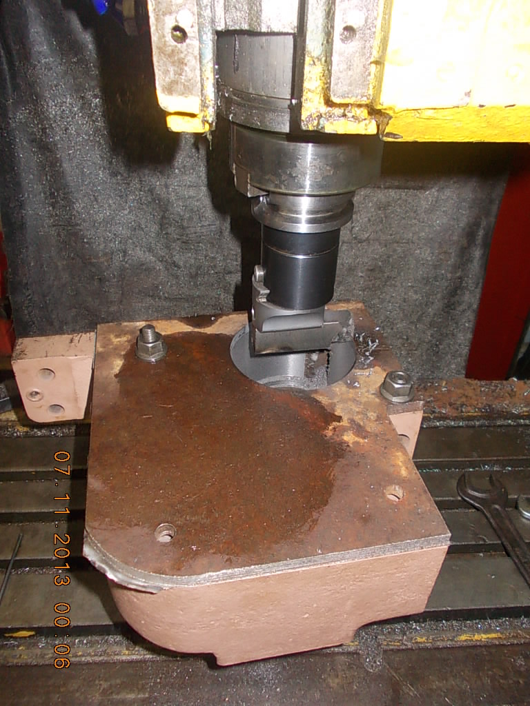

По посадочноуму месту подшипа центрируется и растачиваем
DSCN2208.JPG (5075 просмотров) <a class='original' href='./download/file.php?id=20617&mode=view' target=_blank>Загрузить оригинал (261.97 КБ)</a>

Это ИЧ с такой длинной лапкой? А горизонтальная лапка для чего?

Чтобы часики не крутились, они на месте стоят а шпиндель вместе с щупом крутятся. Тоже давно такой девайс ищу.

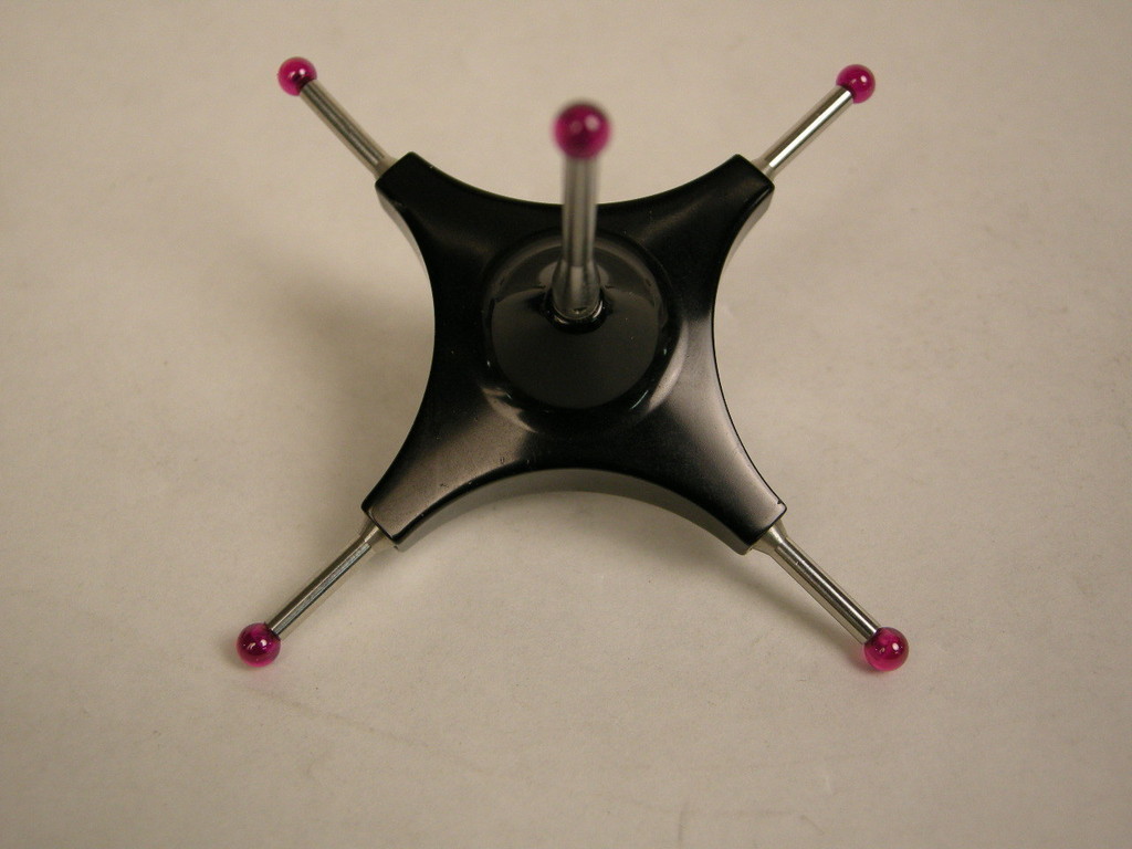

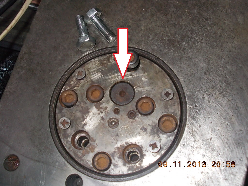

Nick писал(а):Это ИЧ с такой длинной лапкой?
Это Co-Axial Centering Indicator специальный центроискатель.
Например: нужно найти центр как на картинке(красным).
123.JPG (5032 просмотра) <a class='original' href='./download/file.php?id=20641&mode=view' target=_blank>Загрузить оригинал (20.92 КБ)</a>
Найти центр в такой детали при помощи Ренишоу обычным стилусом не получится.
Нужен специальный стилус
222.jpg (5032 просмотра) <a class='original' href='./download/file.php?id=20642&mode=view' target=_blank>Загрузить оригинал (115.96 КБ)</a>
В токарном такой вариант не прокатит с Ренишоу чтобы искать центр ЗБ. На второй фотке он же Восстановление токарного 1А62 #201
Nick писал(а):А горизонтальная лапка для чего?
для упора, чтобы корпус не вращался.
Задача двигать осью ХУ так чтобы стрелка перестала дергаться, и центр найден :good:

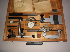

Фотик не под рукой. До приобретения советского ЦИ пользовался вообще набором принадлежностей
auction-25282-076339000 1366306395.jpg (12.37 КБ) 5007 просмотров
Там есть два "коромысла" и шток для зажима в патрон.
А с буржуинским пролетел на диаметре 140 мм примерно на 0,3мм!!!
Там погрешность нарастает с ростом длины щупа т.к. имеет место рычаг, причем второе (неизменное) плечо у него невелико...

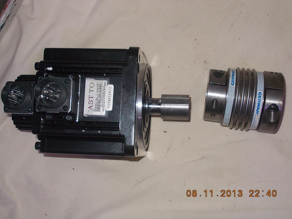

У мотора вал ф22, у муфты 32. Выточил втулку, прорезал на ширину шпонки
DSCN2217.JPG (4894 просмотра) <a class='original' href='./download/file.php?id=20729&mode=view' target=_blank>Загрузить оригинал (254.85 КБ)</a>
DSCN2218.JPG (4894 просмотра) <a class='original' href='./download/file.php?id=20730&mode=view' target=_blank>Загрузить оригинал (242.41 КБ)</a>

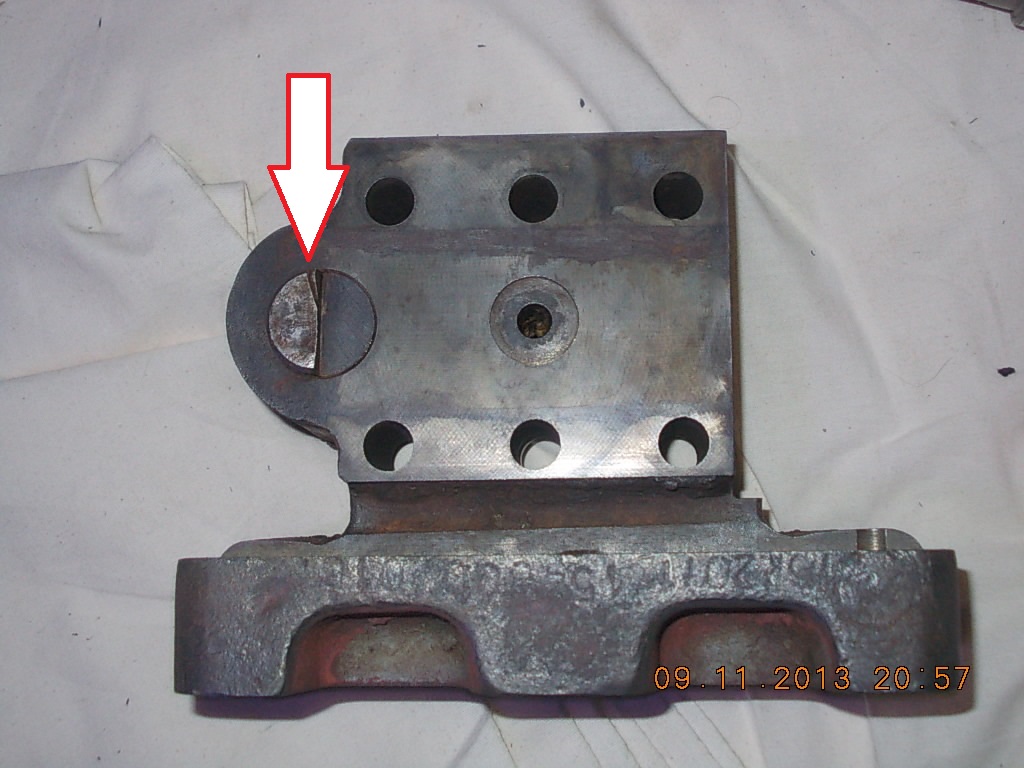

Не могу понять назначение вот этих штуковин. Могут вращаться и вылазить в любую сторону. Есть на обоих креплениях гайки ШВП :thinking:
Поперечная ШВП
сзади(крепится к гайке)
DSCN2219.JPG (4796 просмотров) <a class='original' href='./download/file.php?id=20734&mode=view' target=_blank>Загрузить оригинал (238.07 КБ)</a>
спереди
DSCN2220.JPG (4796 просмотров) <a class='original' href='./download/file.php?id=20735&mode=view' target=_blank>Загрузить оригинал (259.22 КБ)</a>
Продольная
сверху
DSCN2221.JPG (4796 просмотров) <a class='original' href='./download/file.php?id=20736&mode=view' target=_blank>Загрузить оригинал (291.92 КБ)</a>
