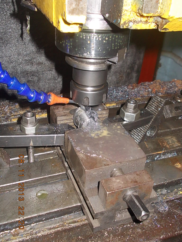

Пришел сегодня второй мотор Delta. Все так же классно упакован :cheesy: На той неделе должен прийти драйвер.
Ну а пока делаем переходник для мотора:
При помощи моего Ренишоу найти центр не получается, так как щуп короткий, пришлось использовать вот такой центроискатель
DSCN2199.JPG (5119 просмотров) <a class='original' href='./download/file.php?id=20615&mode=view' target=_blank>Загрузить оригинал (267.32 КБ)</a>
DSCN2206.JPG (5119 просмотров) <a class='original' href='./download/file.php?id=20616&mode=view' target=_blank>Загрузить оригинал (259.36 КБ)</a>
По посадочноуму месту подшипа центрируется и растачиваем
DSCN2208.JPG (5119 просмотров) <a class='original' href='./download/file.php?id=20617&mode=view' target=_blank>Загрузить оригинал (261.97 КБ)</a>
Re: Восстановление токарного 16К20Т1 ЧПУ
Это ИЧ с такой длинной лапкой? А горизонтальная лапка для чего?

Чтобы часики не крутились, они на месте стоят а шпиндель вместе с щупом крутятся. Тоже давно такой девайс ищу.

Это Co-Axial Centering Indicator специальный центроискатель.
