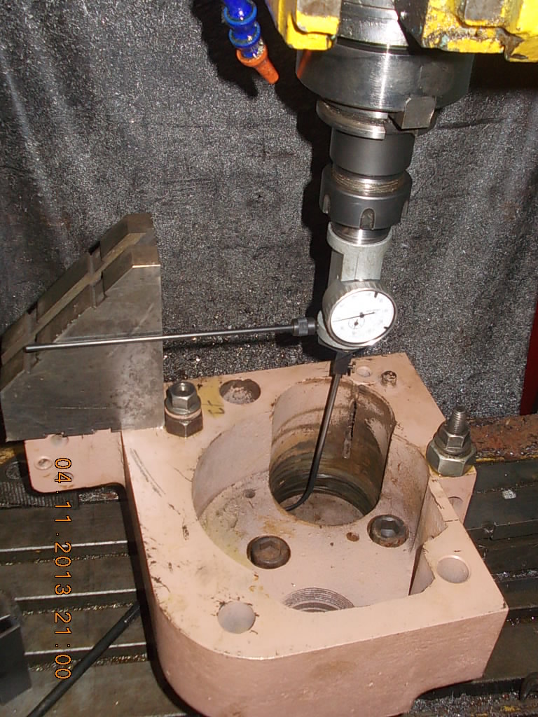

При помощи моего Ренишоу найти центр не получается, так как щуп короткий, пришлось использовать вот такой центроискатель
DSCN2199.JPG (4595 просмотров) <a class='original' href='./download/file.php?id=20615&mode=view' target=_blank>Загрузить оригинал (267.32 КБ)</a>
DSCN2206.JPG (4595 просмотров) <a class='original' href='./download/file.php?id=20616&mode=view' target=_blank>Загрузить оригинал (259.36 КБ)</a>
По посадочноуму месту подшипа центрируется и растачиваем

Это ИЧ с такой длинной лапкой? А горизонтальная лапка для чего?

Чтобы часики не крутились, они на месте стоят а шпиндель вместе с щупом крутятся. Тоже давно такой девайс ищу.

Nick писал(а):Это ИЧ с такой длинной лапкой?
Это Co-Axial Centering Indicator специальный центроискатель.
Например: нужно найти центр как на картинке(красным).
123.JPG (4552 просмотра) <a class='original' href='./download/file.php?id=20641&mode=view' target=_blank>Загрузить оригинал (20.92 КБ)</a>
Найти центр в такой детали при помощи Ренишоу обычным стилусом не получится.
Нужен специальный стилус
222.jpg (4552 просмотра) <a class='original' href='./download/file.php?id=20642&mode=view' target=_blank>Загрузить оригинал (115.96 КБ)</a>
В токарном такой вариант не прокатит с Ренишоу чтобы искать центр ЗБ. На второй фотке он же Восстановление токарного 1А62 #201
Nick писал(а):А горизонтальная лапка для чего?
для упора, чтобы корпус не вращался.
Задача двигать осью ХУ так чтобы стрелка перестала дергаться, и центр найден :good:

Лучше за советским центроискателем "покрутиться"... У буржуйского этого погрешность колоссальная на больших диаметрах будет.

А с буржуинским пролетел на диаметре 140 мм примерно на 0,3мм!!!
Там погрешность нарастает с ростом длины щупа т.к. имеет место рычаг, причем второе (неизменное) плечо у него невелико...
