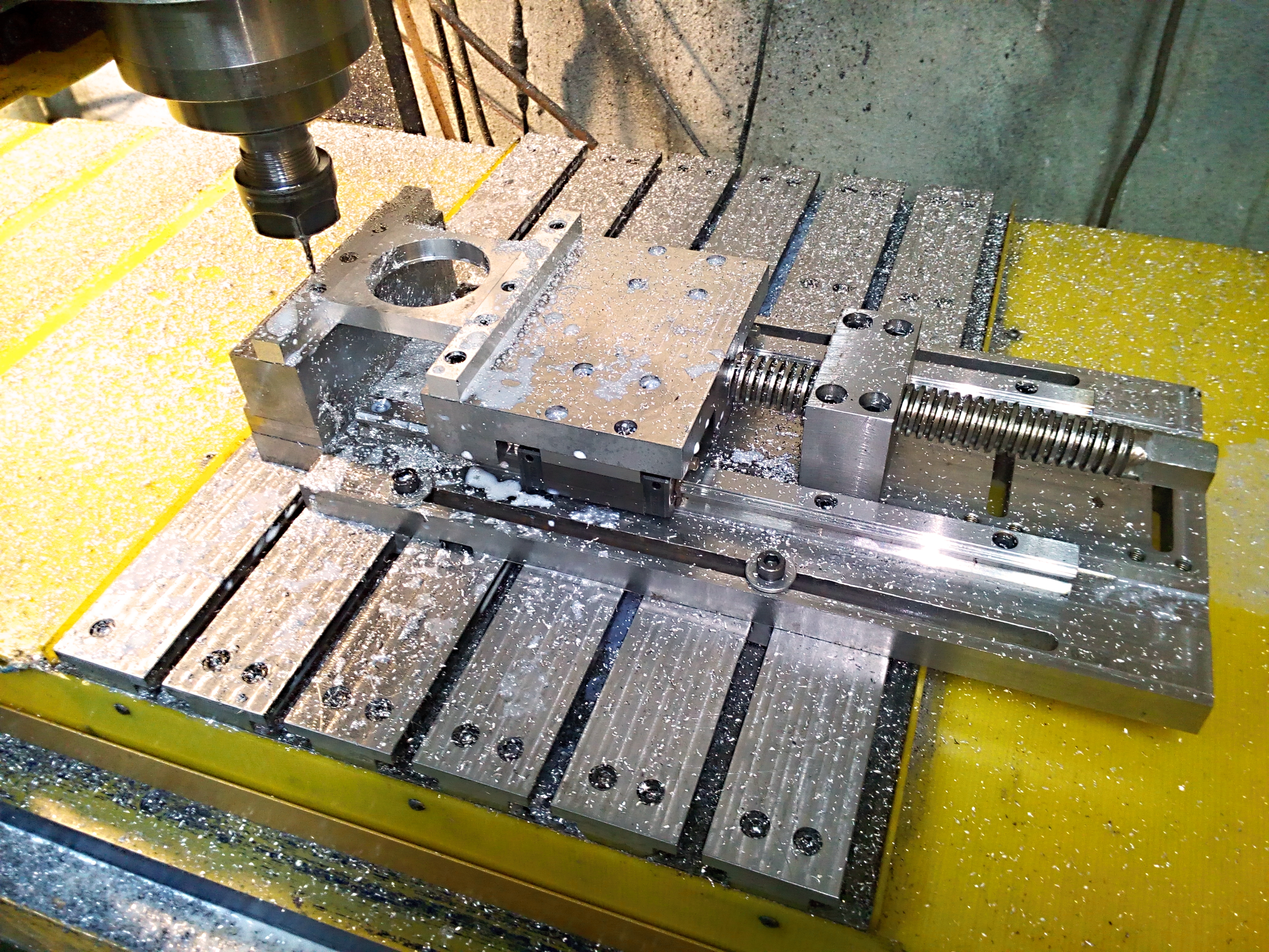

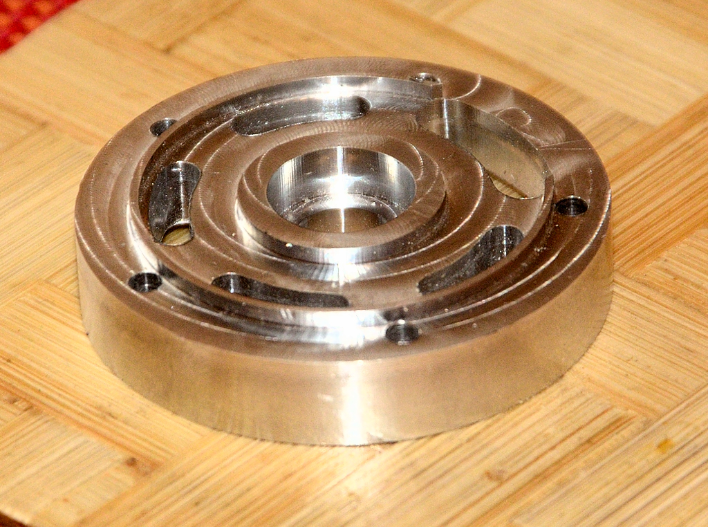

Первая стружка но самодельных тисочках.
IMG_20170812_145730.jpg (4211 просмотров) <a class='original' href='./download/file.php?id=118020&mode=view' target=_blank>Загрузить оригинал (8.5 МБ)</a>
Без вылизывания. Как есть.

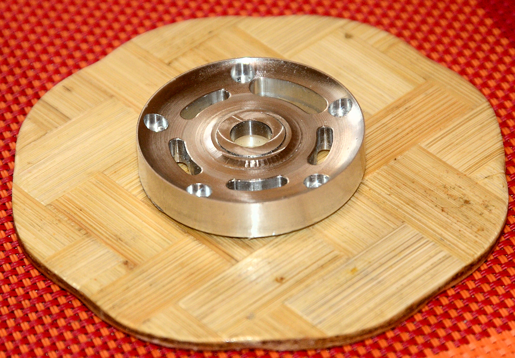

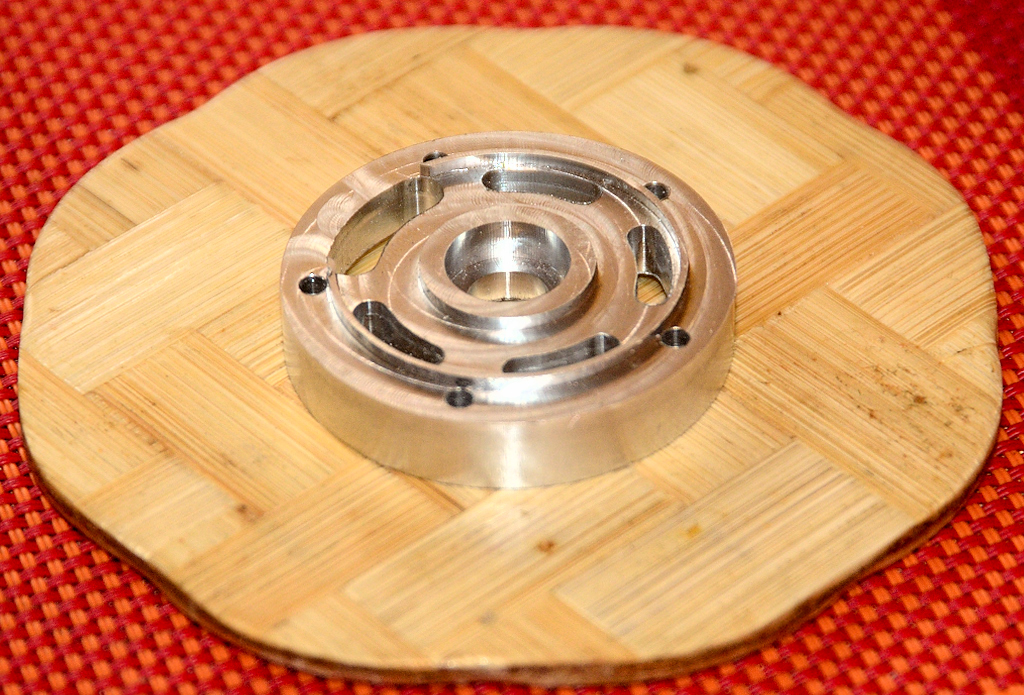

Задняя крышечка с аутранерра Хакер (больше мяса в постельке подшипника, расширены вентиляционные колодцы).
DSC_5509_2913.JPG (4211 просмотров) <a class='original' href='./download/file.php?id=118018&mode=view' target=_blank>Загрузить оригинал (735.95 КБ)</a>
D1.JPG (4211 просмотров) <a class='original' href='./download/file.php?id=118017&mode=view' target=_blank>Загрузить оригинал (720.66 КБ)</a>
В2.JPG (4211 просмотров) <a class='original' href='./download/file.php?id=118019&mode=view' target=_blank>Загрузить оригинал (686.09 КБ)</a>
Большой отчет в профильной теме, в инструментах. Там же видеоотчет и данные по жесткости.

Re: Железный "Малышок" 300X400X170 по цветняку.
Посадку под подшипник хорошо бы сделать на токарке или расточной головкой
оборотики на моторке большие
или делать без натяга и клеить на локтайд
Udjin
Сообщения: 2072
Репутация: 1248
Сообщение Udjin »
Я вчера в сталюке точил, обойму, обкатывали нутрометром.
Точил 26, показало 25,98 минимум 26,01 максимум.
Хотя расточной всяко кузявей, конечно, от фрезера даже с апроксимацией след остается.

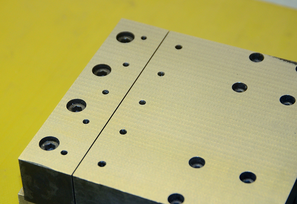

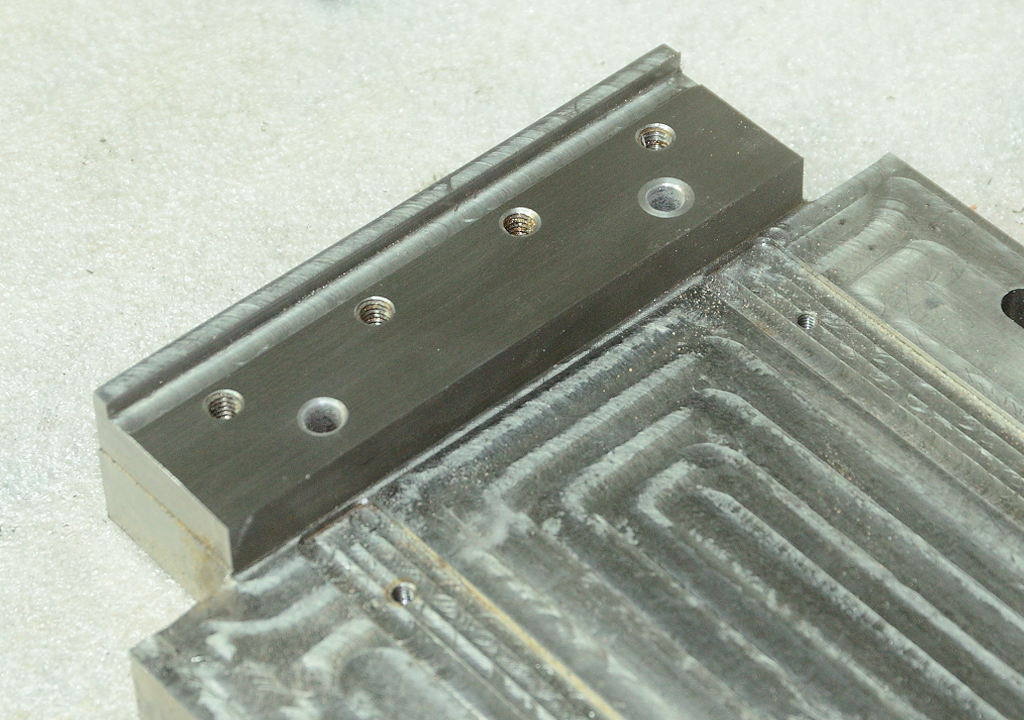

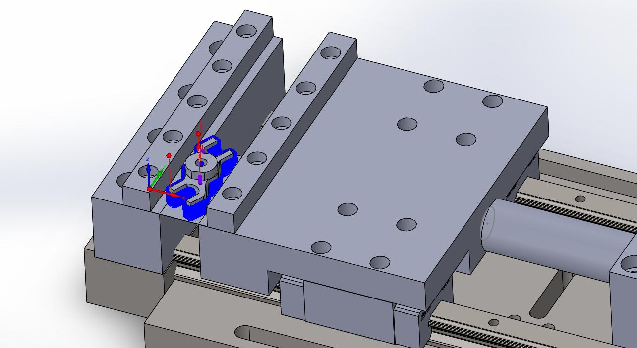

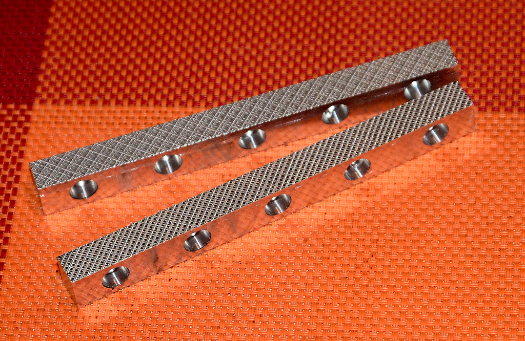

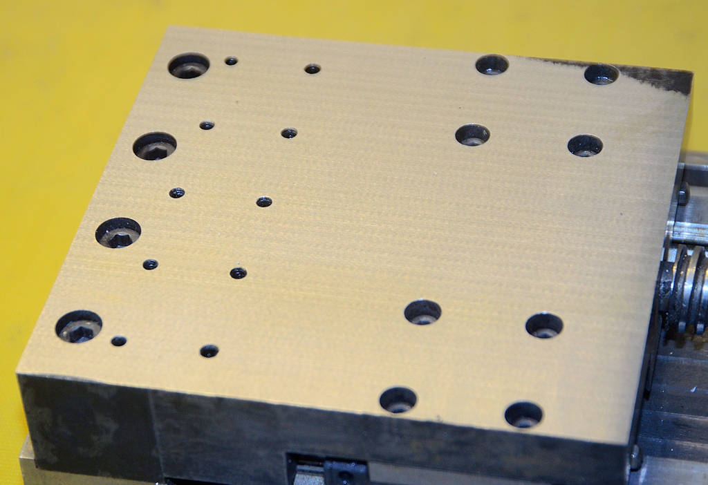

Любопытные изменения в технологии подготовки УП.
Теперь деталь размещаю в тисках и кам программа учитывая расположение заготовки и ограничений губок, старательно обходит фрезой всё выступающее.
Сие удобно. Ране часто-густо фрезы ломал налетая на прижимы и заготовку.
Ну а тиски начали приростать всякой всячиной.
Такие губки позволят уменьшить усилия на зажим детали. Что положительно скажется на мелких и тонких детальках.
Проект "Абсент".
Проект "Бумер".
Проект "Плексар".
Проект "Пропеллер".
Про мои станки есть тут.
А как фиксируются верхние накладки от сдвига?
Udjin
Сообщения: 2072
Репутация: 1248
Сообщение Udjin »
Также вызывало сие опасения. Зафигарил жесткую программу обработки. Проверил. (грыз стальные т-гайки) для крепления тисков и что-то из тукущего, из дюральки, 12-й фрезой но с заглублением местами до 12-13 мм. А, вспомнил, готовил заготовки под ступицы, ровнял обрезки.
Не сдвигаются. Сил трения от пяти болтов достаточно.
Если бы сдвинулись - фрезернул пазы.

Udjin писал(а):Любопытные изменения в технологии подготовки УП.
Ты еще мягкие губки не распробовал!

john1987887 писал(а):Ты еще мягкие губки не распробовал!
А какие с ними нюансы?
Проект "Абсент".
Проект "Бумер".
Проект "Плексар".
Проект "Пропеллер".
john1987887
Сообщения: 3063
Репутация: 1802
Сообщение john1987887 »
Удобство зажима деталей неправильной формы. Особенно удобно для переворота и захвата за уже обработанную деталь.
